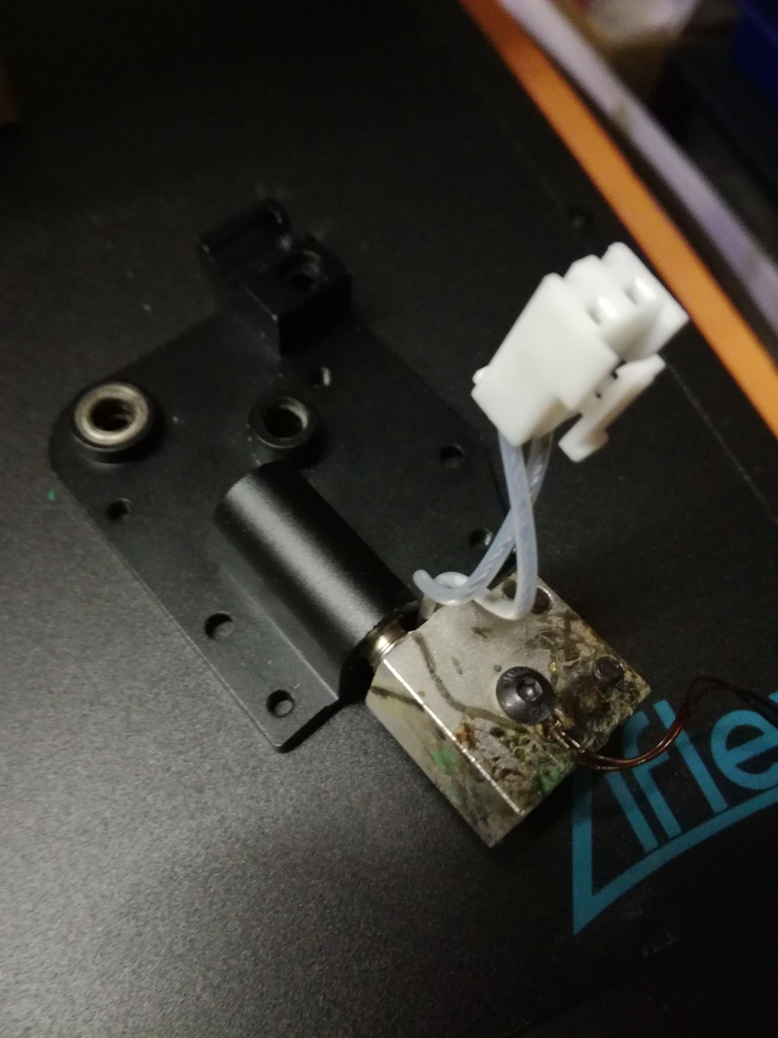

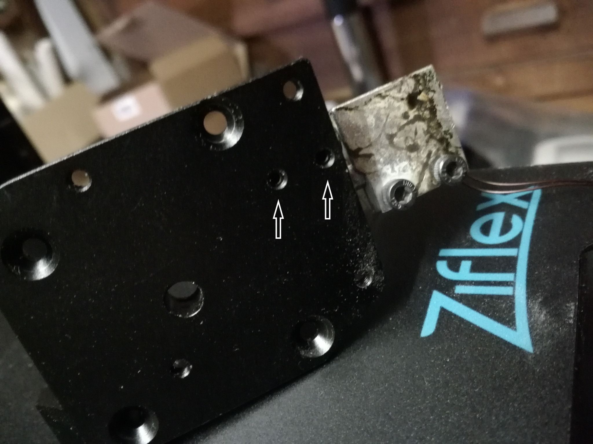

  1. Bonjour, je me suis enfin mis au démontage de mon couple dissipateur + bloc de chauffe de ma x1 afin de dégager le morceau de fil qui bloque tout. Je me retrouve avec la plaque métallique dans laquelle est inséré le dissipateur et celui ci ne s'enlève pas. En regardant la vidéo ci dessus j'ai remarqué que le gars le dévissait, or sur ma plaque métallique il y a 2 toutes petites vis creuses 6 pans qui d'après moi bloquent le système. Pouvez vous me le confirmer, et dans ce cas quelqu'un saurait-il quelle est la dimension de la clé qui permet de dévisser ces 2 vis ? Merci d'avance.
  2. Je vois et comment on fait pour tout démonter, il y a une vidéo qui explique ? Oui je fais bien le changement à chaud vu que la procédure monte la temp. de la buse à 200°C Je pensais aussi qu'avec la chaleur cela débloquerait le fil mais même en montant la buse à 250°C le fil ne bouge pas quoi que je fasse. Là j'ai démonté la buse il y avait du fil dedans de la couleur de mon fil bloqué, mais elle est encore un peu bouchée, j’attends de recevoir des aiguilles que j'ai commandé chez Artillery 3D Expert pour la déboucher entièrement.

  4. Bonjour, alors voilà j’explique la situation : J'ai une sidewinder x1 J'ai voulu changer de fil et j'ai lancé la procédure, le fil est sorti, puis j'ai voulu mettre le nouveau, et là une fois inséré dans le tube j'ai lancé la procédure de rentrée et le fil n’avançait pas., Je l'ai ressorti puis remis en place et toujours la même chose, il ne n’avançait pas bien que la mollette d'entrainement tournait, et que j'ai poussé afin d'aider. La 3ème fois que j’effectuaiis la manip. le fil n'est plus ressorti et là il est bloqué. J'ai retiré la buse, qui était légèrement bouchée, je ne l'ai pas encore entièrement nettoyé, mais le fil continue à être bloqué, que puis je faire ? Merci pour votre aide.

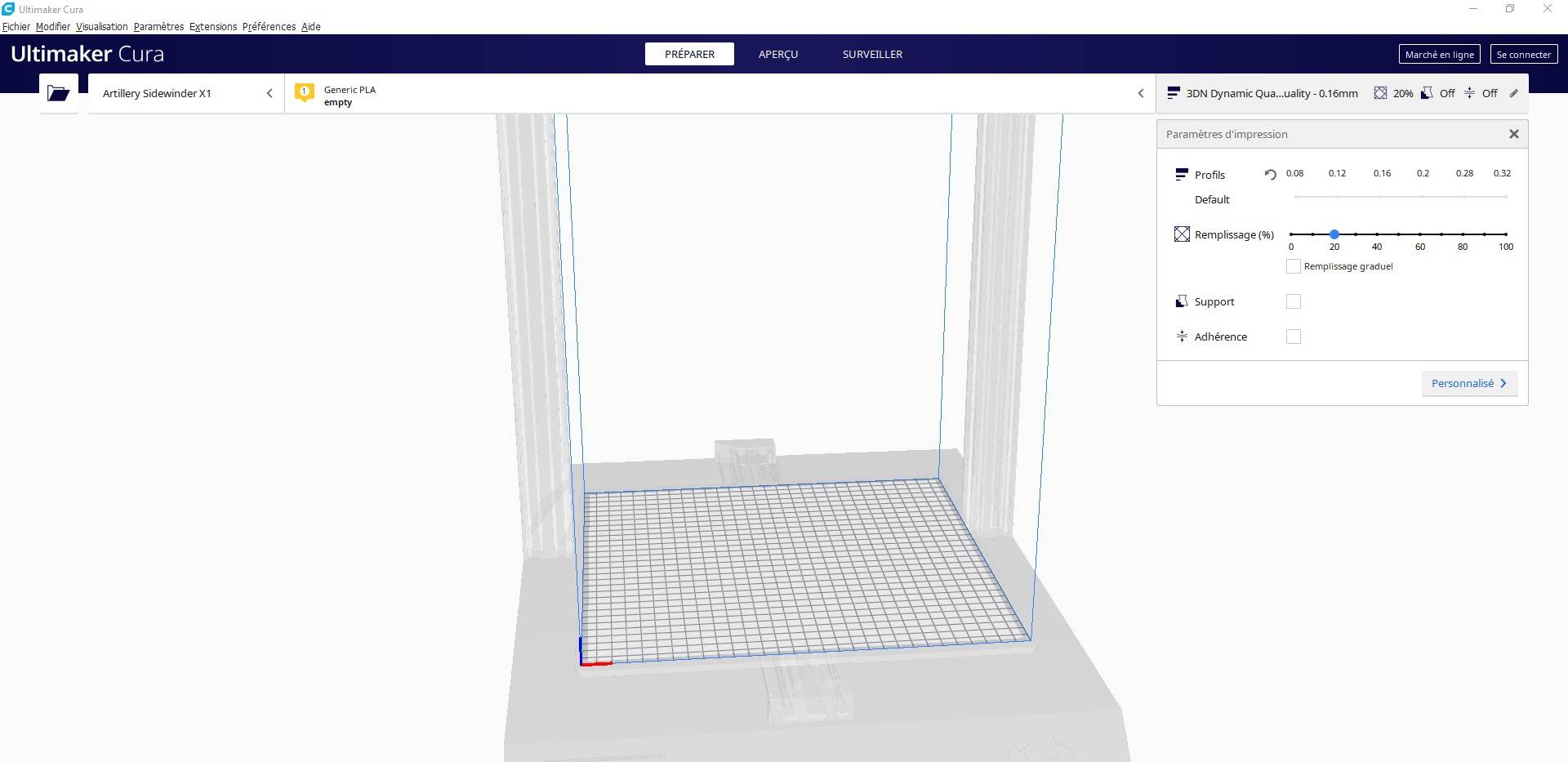

    je viens de le faire, tout a l'air correct , par contre le programme n'affiche pas la dimension de la buse, il y a marqué Empty, ni le profils par default, voir image jointe, que dois je faire ? merci
