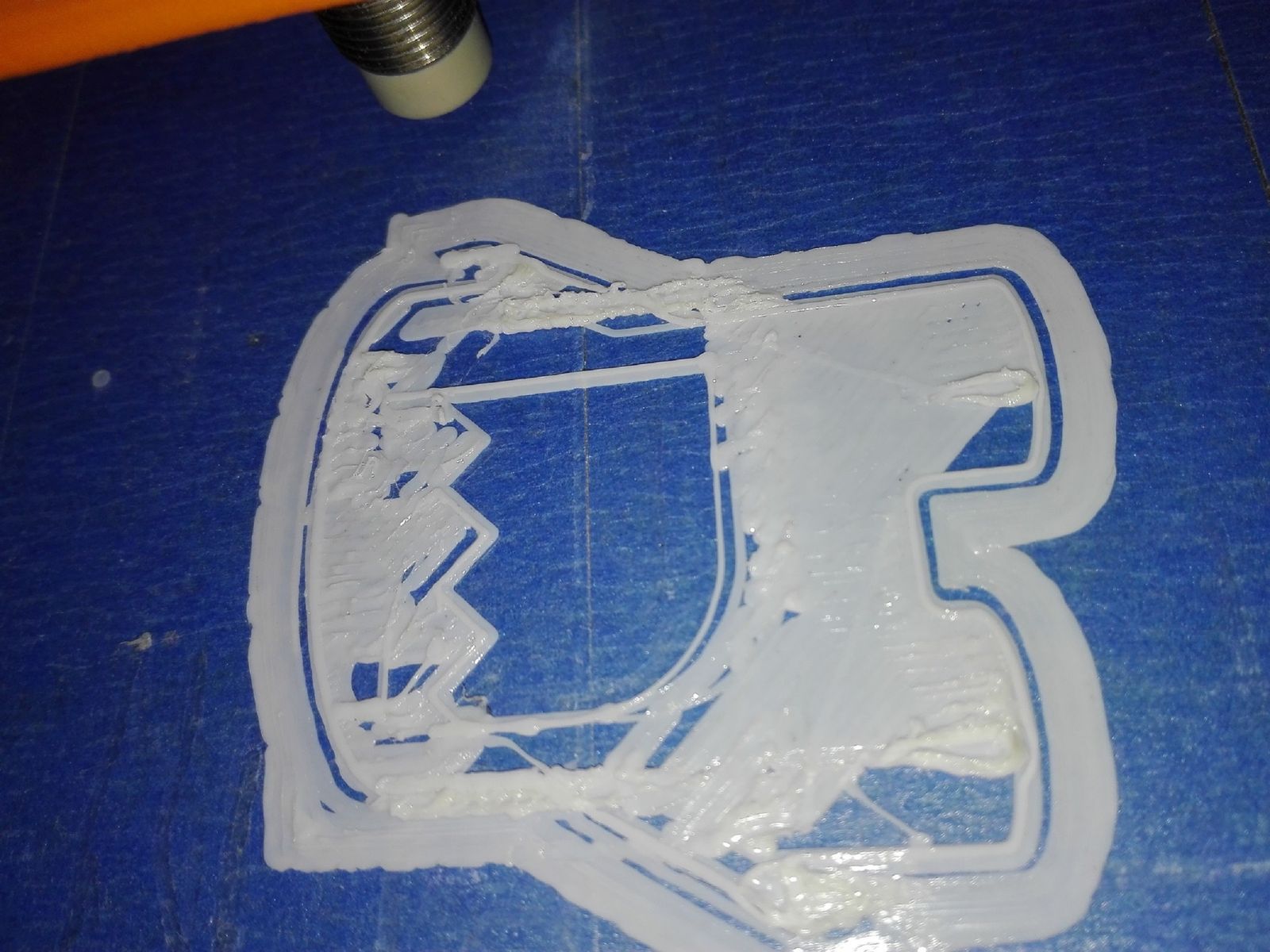

    Résolu ! Effectivement la température d'extrusion était trop forte , même si 210-215° ça me paraissait pas exagéré . Il me reste plus qu'à régler correctement la hauteur et en route pour l'aventure En tout cas merci à tous ceux qui ont répondus . Bonne soirée, Hugo .
  2. Bonsoir, Je m'appelle Hugo , 16 ans , je viens de me lancer dans l'impression 3D avec la Dagoma Discovery 200 en kit . Je suis en train de rencontrer tous les problèmes qu'on puisse avoir avec une imprimante 3D , mais c'est pas grave , c'est comme ça qu'on apprend . En tout cas, très heureux de rejoindre le forum .
  3. Amorcay
    Buse qui bave
    Bonsoir, Je vais tenter d'abaisser la température d'extrusion ce soir et je reviens vers vous . Mais je dois dire que c'est assez étrange car, j'ai fixé la température à 210° , ce qui me paraît correct .
  4. Amorcay
    Buse qui bave
    Bonsoir, Si je fait ce post , c'est parce que depuis quelques jours , je rencontre un problème avec mon imprimante . En fait , à chaque fois que j'essaye d'imprimer , quelque soit l'objet, la buse bave partout , et ça bousille complètement la pièce . Comme je suis à court d'idées pour résoudre le problème , je fait appel à vous ^^
