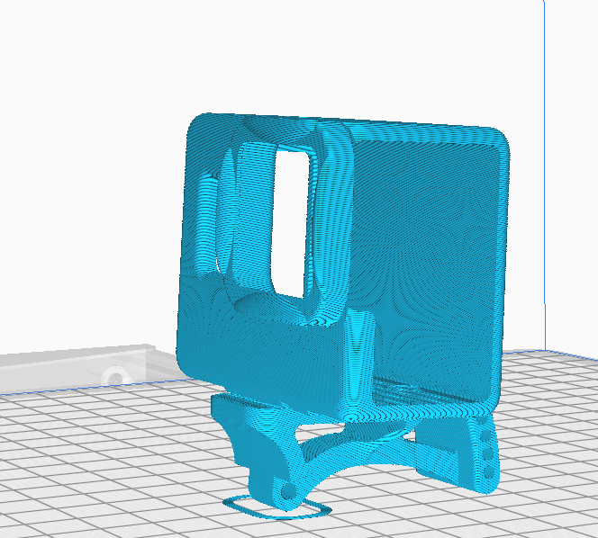

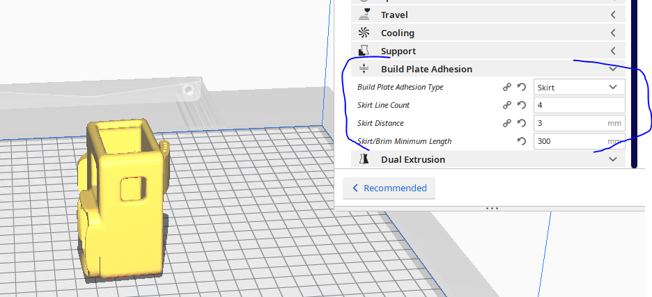

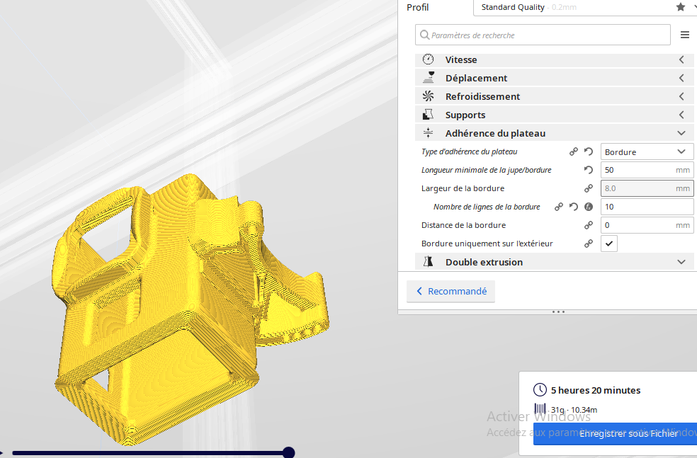

  4. Bonjour tout le monde J'essaie d'imprimer un support GoPro 7, j'ai installé Cura 4.8 puis j'ai fait ajouter l'imprimante CR-10s Pro, le V2 n'existe pas. Quand je transforme le Stl to Gcode (fichier en pj), j'ai ce résultat, et à l'impression ça se décroche au bout de quelques minutes Comment je peux agrandir cette base d'adhésion afin qu'il soit stable ? Sector5V3-Gopro7-V2.stl

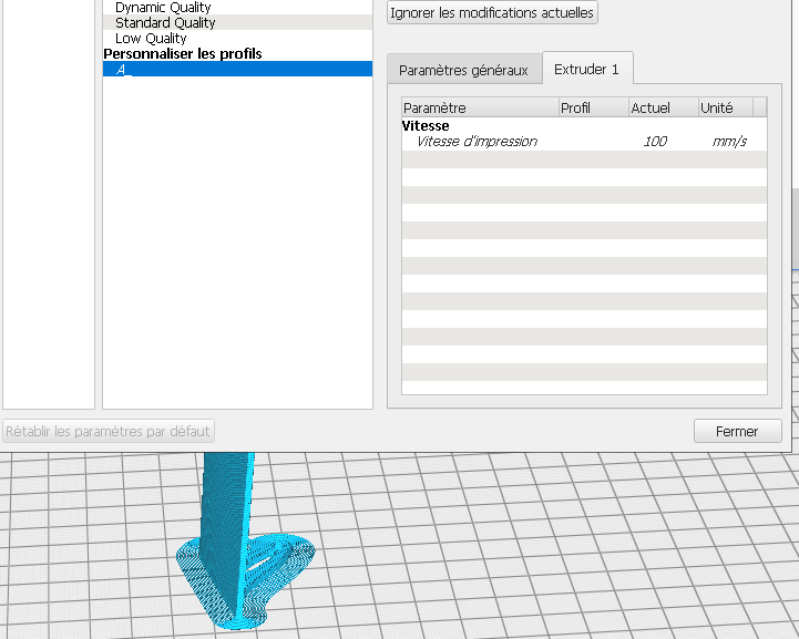

  5. @remibora, @fran6p le petit vidéo, ça correspond à 50 mm/s quand c'est 100 ? Les fichiers de bases sont à 100 mm/s dans Cura, c'est pour ça, je pense que 100 c'est vraiment 100 mm/s

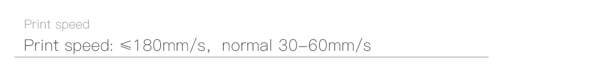

  7. https://www.creality3dofficial.com/products/cr-10s-pro-v2-3d-printer

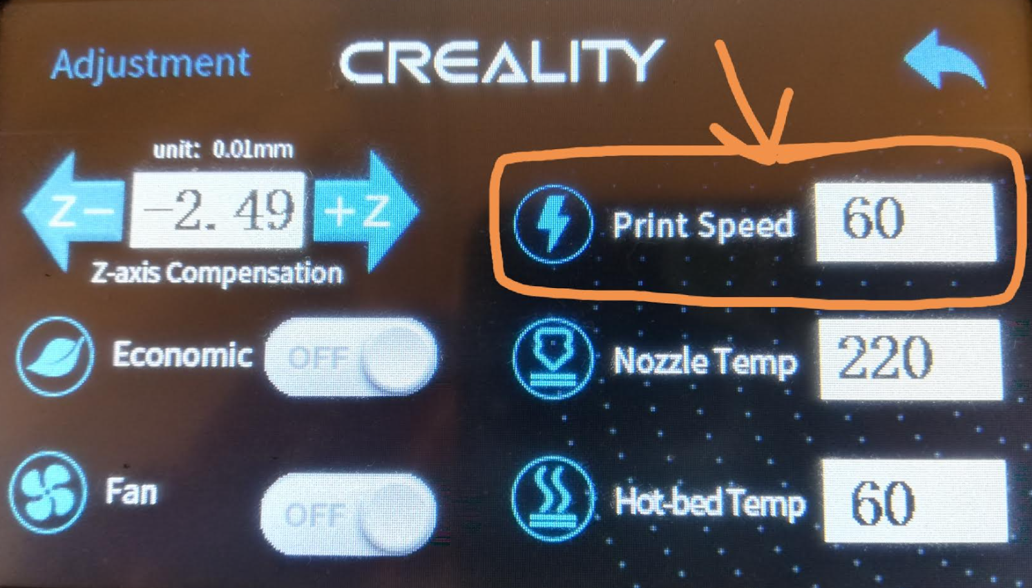

  8. Non, c'est bien Print Speed qui change la vitesse d'impression, au départ je le fix à 60 puis à 100, dans les spécifications :
  9. J'avais lu, pour que ça colle bien il faut commencer à vitesse réduit (60) & fan off, après l'augmenté à 100, car de base il démarre à 100, depuis que j'ai fait ça, j'ai plus de souci de décrochage au bout d'un certain temps
