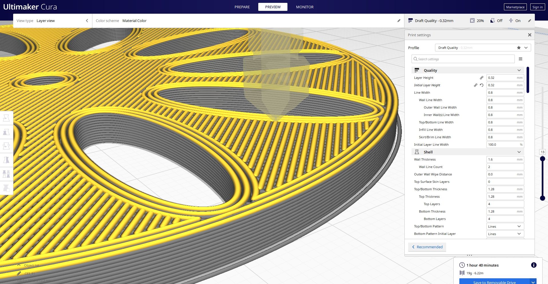

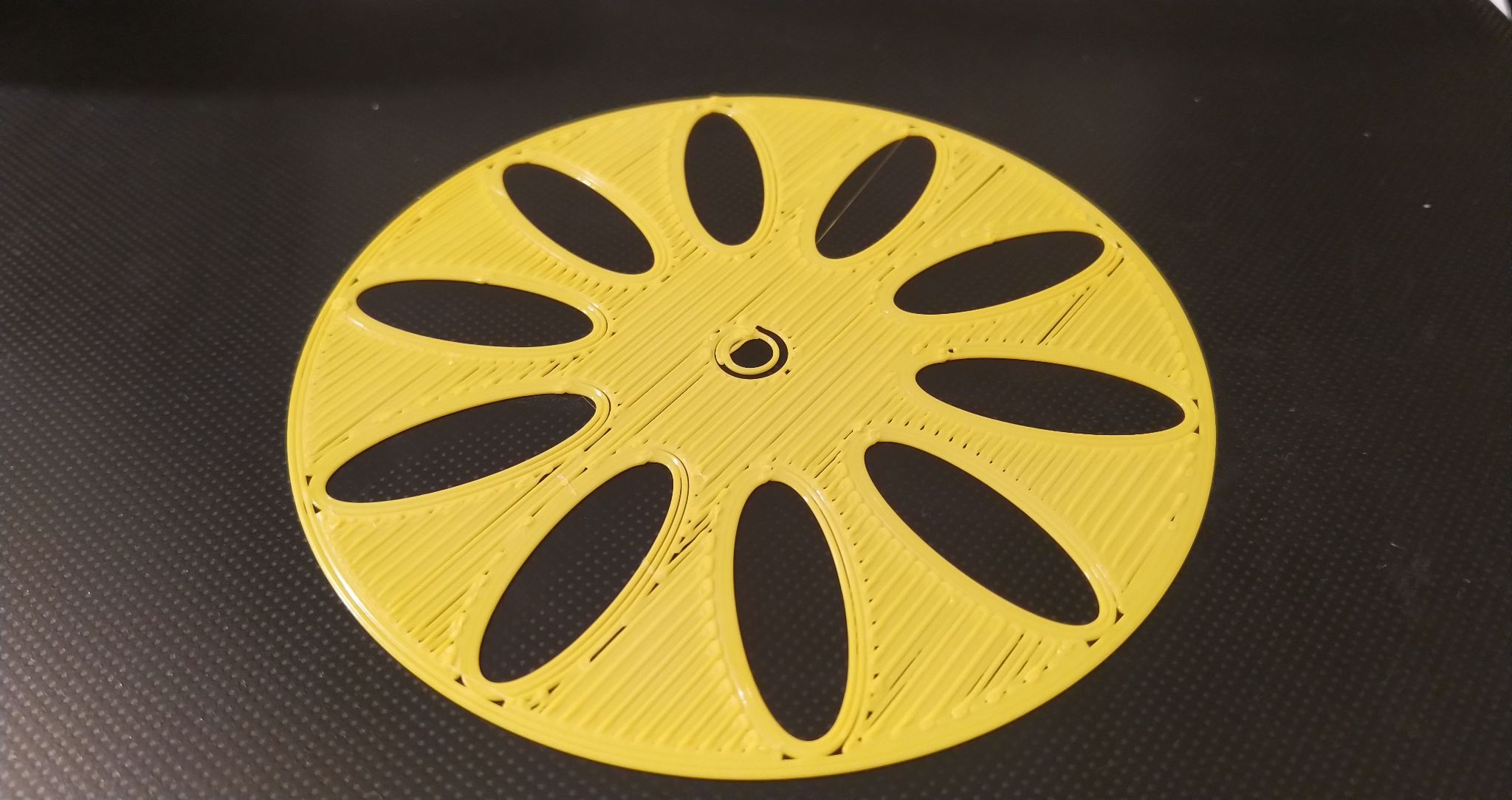

  2. Je crois bien que j'ai trouver le probleme, les lignes sur les mur sont bien coller les unes aux autres...mais sur le dessus il y a un espace entre les lignes(creation de vaguelettes?) Je n'arrive pas a coller les lignes les unes aux autres sur le dessus de l'objet

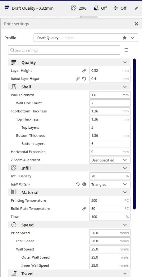

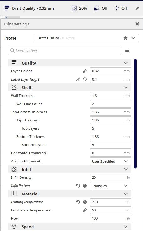

  3. ok , merci je vais essayer la calibration du flux et "initial layer" a 0.32. ps: Sur ma Ender3 v1 , le flow a 100% et SUPER resultat meme avec buse 0.8...

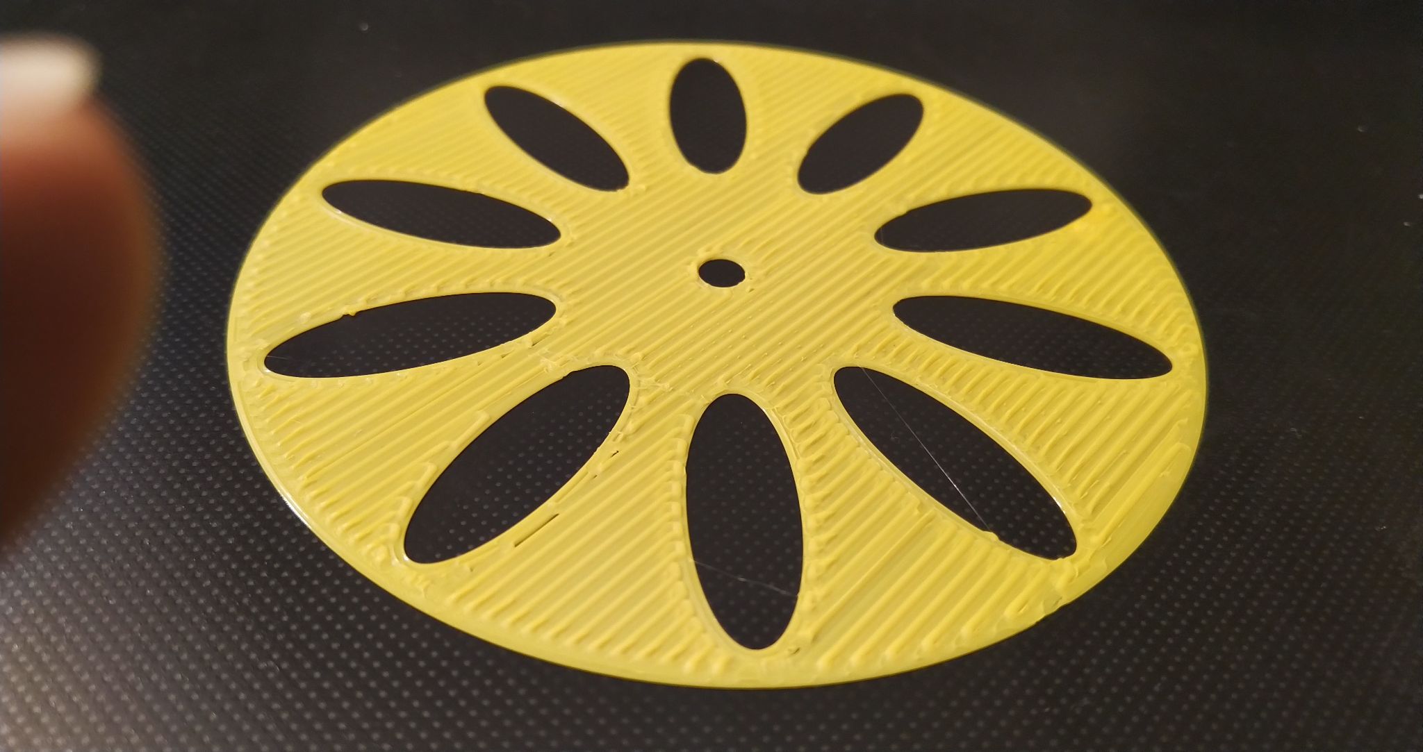

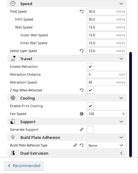

  4. Que c'est vilain , mais la tete ne touche plus les vagues. "Initial layer speed" est a 20mm,juste pas afficher...mais j'ai verifier et je le vois maintenant,mais pas afficher sur les captures ecran.

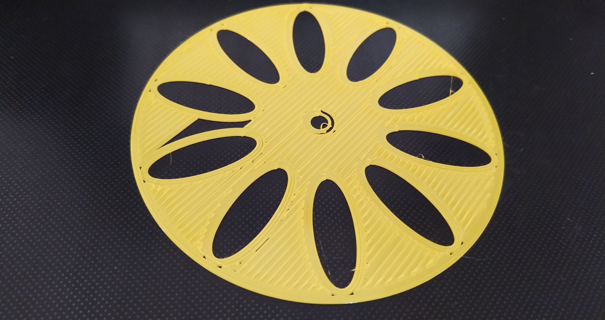

  5. Salut , j'ai acheter une Ender 3 V2 et j'ai verifier/regler la longueur de filament a l'extrudeur.. pour 10cm mesurer avec le regler de precision je sors bien 10cm de filament a l'extrudeur. Le probleme c'est que j'ai des vagues sur la premiere couche et la tete de l'extrudeur gratte le sommet des vagues. J'utilise Cura 4.7.1 J'ai besoin de conseils, temperatures bed/extrudeur , vitesse max conseiller ect ect ect ... pour une buse de 0.8mm.
  6. Patience petit a petit sa avance. L'Ender 3 et Ender 3 V2 marche tres bien...meme avec une buse de 0.8mm. Les "pattes d'elephants" a la base des objets indique peut etre un ecrasement des couches, descendre un peut le bed peut etre.. Sur ma Ender 3 v2: J'imprime avec ma buse 0.8mm a 25mm/s 200 degrees et bed a 50,sa marche plutot bien...mais je debute,moins de 6 mois depuis ma premiere Ender v1. J'ai deporter ma bobine a gauche de l'imprimante avec support sur roulement,c'est bien mieux, debit du filament plus stable.
  7. Montre nous une impression de la premiere couche. Tu peut regler la hauteur du contacteur de buté Z. Change les 4 ressorts du bed par des plus robustes. Pour calibrer mon ender3 et mon ender3 v2 j'ai du mettre d equerre l imprimante en utilisant 2 cales de precision,a 20 minutes dans la video.(trop galere,mais marche bien)

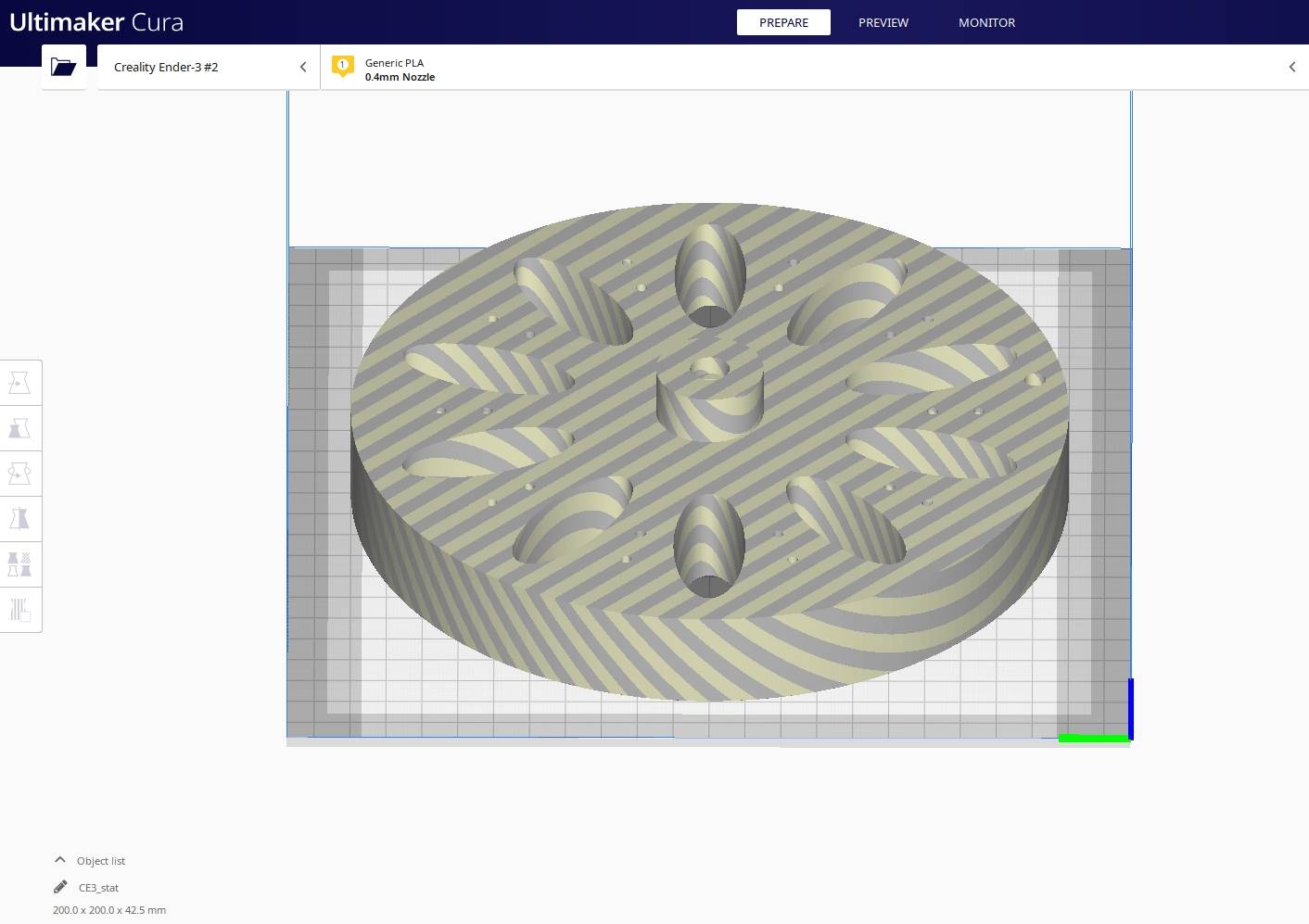

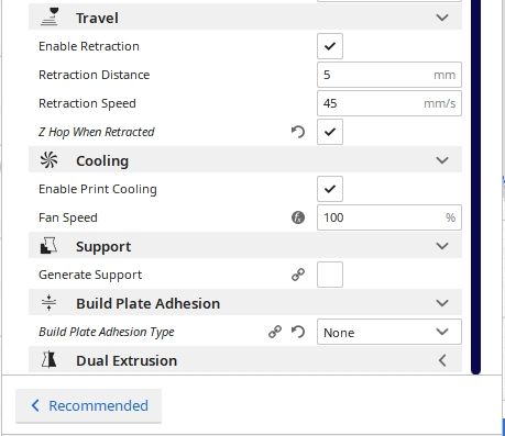

  8. Sur la version Cura 4.6.2 j avais beau desactiver build plate adhesion sur "none" les bandes grises rester quand meme ...depuis hier j'ai installer la Cura 4.7 et quand je desactive build plate adhesion sur "none" effectivement sa marche. Merci beaucoup pour ton aide .
  9. Salut a tous , je n arrive pas a imprimé ma piece de 20x20 cm sur ender 3/marlin/cura 7... Bandes grises sur les cotés a configurer...mais comment?
