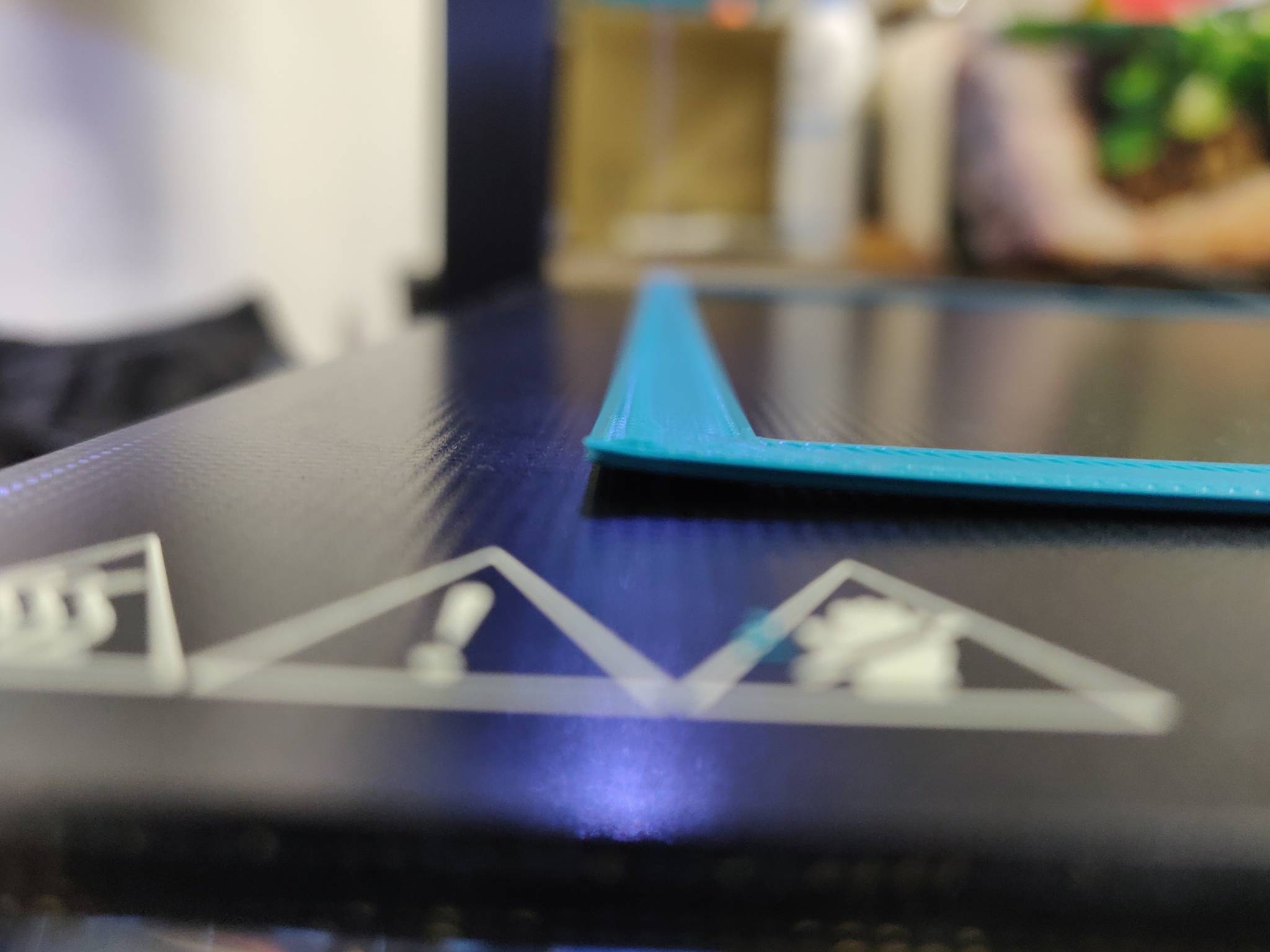

  3. Par contre, maintenant y a vraiment plus rien qui colle sur le plateau. Donc je viens rapprocher un peu la buse du plateau, et je relance un test. Par hasard, il ni aurait pas quelqu'un de Loire-Atlantique entre Nantes et la Vendée qui monte démonte, règles, bidouille.... Enfin qui connais par cœur l'univers 3D pour me faire une formation de A à Z J'ai trop peur de faire des bêtises....

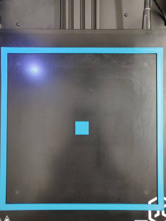

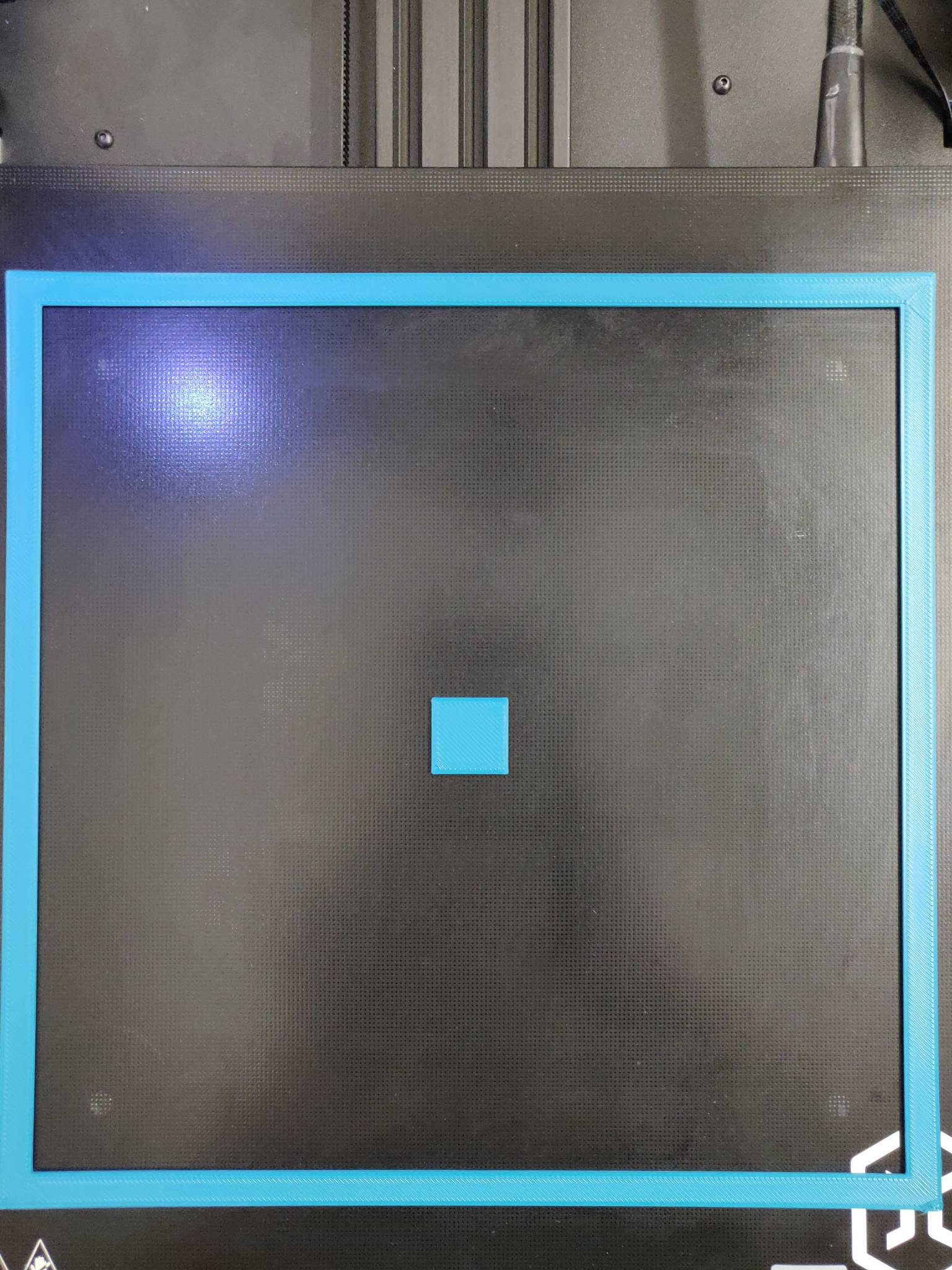

  4. Vous êtes au top, merci à tous pour votre aide. J'essaierais tout ce qui est réglable mécanique et technique après, car j'y connais vraiment rien et il faut que je me documente (d'ailleurs merci pour le lien). Pour l'instant, je m'acharne sur le réglage du plateau, c'est au millimètre près cette histoire . Je viens de refaire une test, mais j'ai arrêté dès la 1ere couche. Je pense que je suis bon niveau hauteur. Sur les photos vous verrez que le carré du centre est très bien (je trouve) et le contour n'est pas totalement rempli (mais c'est peut-être normal ?). Pas d'option ECO. Nettoyage du plateau à chaque fois avec de l'Isopropanol 99,9%. Mon imprimante est dans une buanderie, donc lorsque j'utilise le lave linge, il peut y avoir un peu d'humidité dans l'air, mais globalement c'est sain. Bobine de fil neuve depuis que j'ai ouvert ce post.
  5. Suite à cette impression, j'ai rien touché, et j'ai lancer pour la nuit une tour de chauffe, et là c'est la cata, elle c'est décollée et a continué d'imprimer.
  6. Bon hier soir j'ai éloigner un tout p'tit peu la buse du plateau, et j'ai lancer une impression test. La j'ai l'impression qu'elle est trop loin ?....
