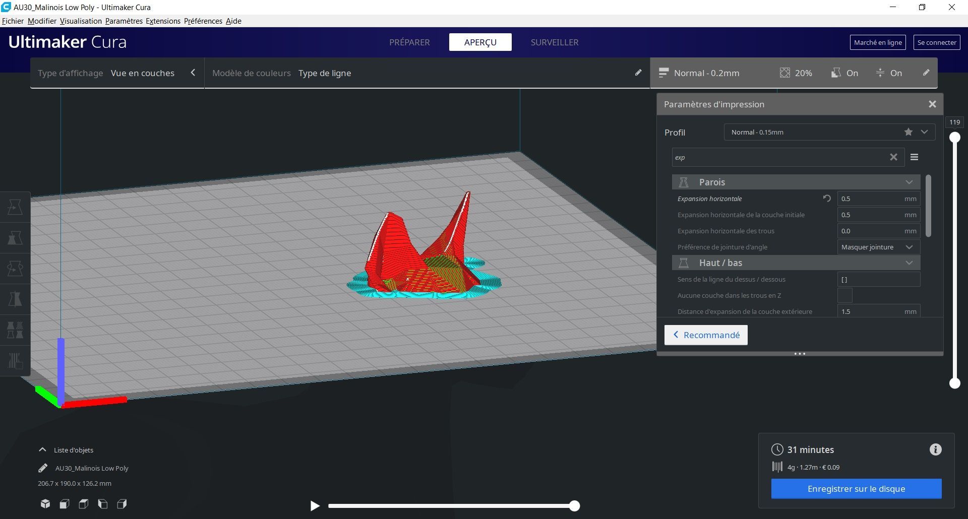

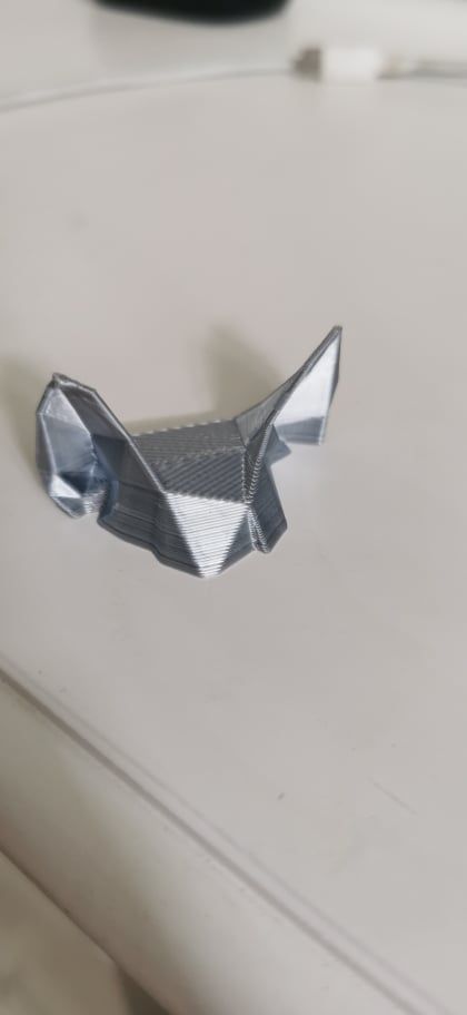

  4. alors tout d'abord merci de ta réponse ! je ne conaissais pas le paramètre expansion horizontal j'ai mis la valeur à 0.5mm (c'est ma valeur par défaut d'épaisseur du trait que j'utilise) et le modèle 3d sur cura apparait nickel, je fais un essai en imprimant uniquement le haut du crane avec les oreilles pour vérifier, si c'est ok, je fais une impression complète ! je vais installer les plugins merci et pour prusa slicer, je ne m'en suis jamais servit encore, je ne connais que Cura, ducoup avant d'aller voir ailleurs je souhaitais vérifier toute les possibilités de cura afin d'améliorer ma maitrise de l'outil verdict dans une trentaine de minutes ! ps : oui c'était bien de ce modèle sur cults qu'on parlait ^^ impeccable ! aucun soucis pour ma part ! Merci beaucoup pour tes conseils problème résolu !

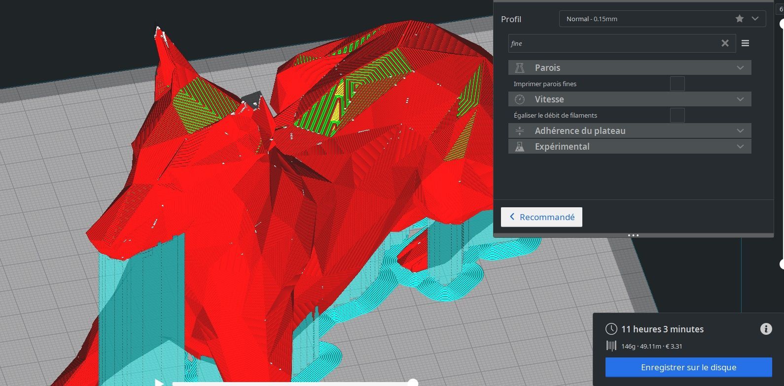

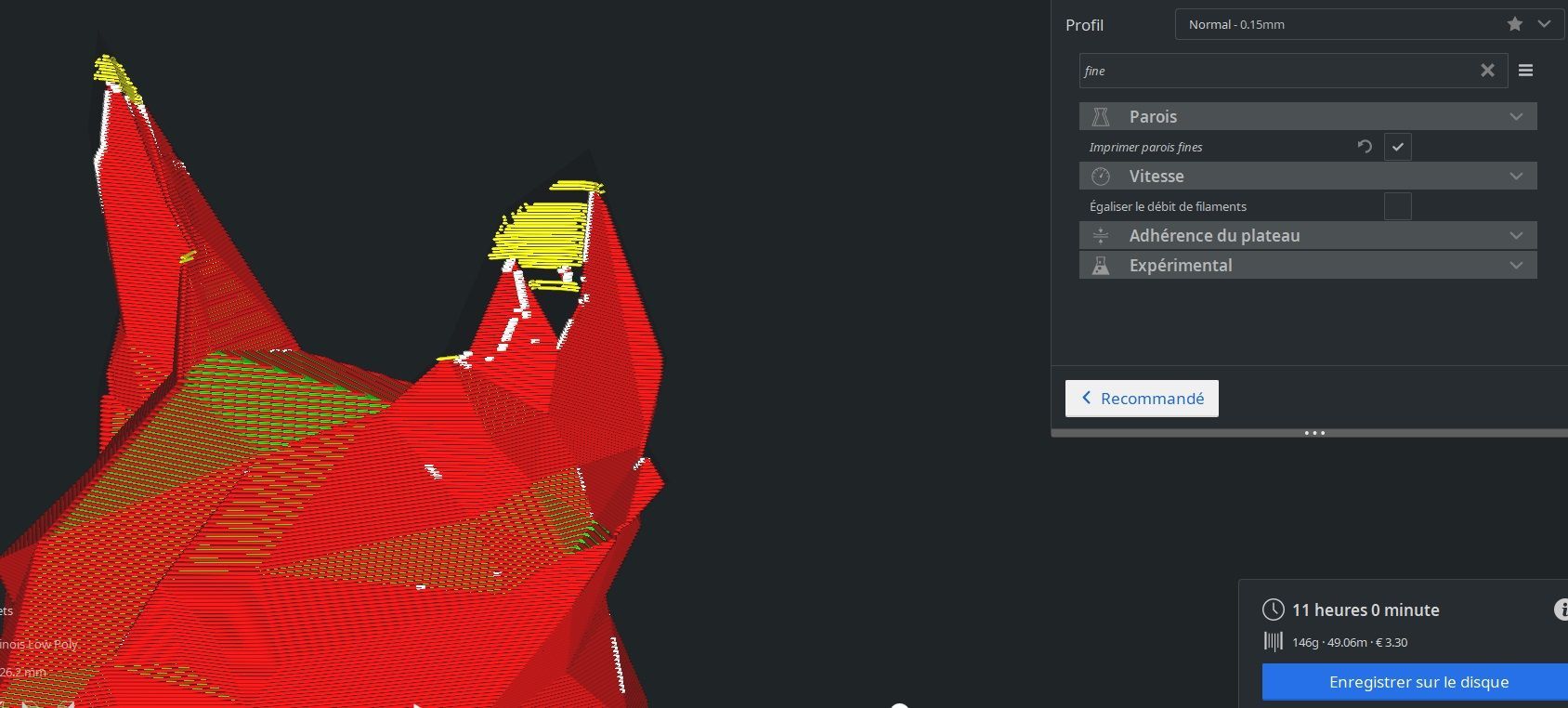

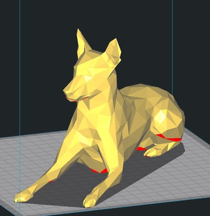

  5. Bonjour à tous, en espérant ne pas créer un sujet doublon avec un autre, je n'ai pas trouvé dans le forum la réponse à ma question... Je cherche à imprimer le malinois ci dessous en low-poly, le problème que j'ai est que les oreilles sur le modèle 3D sont trop fines (modèles trouvé sur 3D cults), comme vous pouvez le voir sur la seconde image. J'ai essayé le paramètre "impression paroi fines" ça ne corrige pas le défaut convenablement (photo 3) Ma question est donc, est il possible avec meshmixer, ou tout autre logiciel ou même un paramètre dans CURA que je n'aurais pas vu d'épaissir le modèles 3D pour que les oreilles fassent l'épaisseur de la buse (0.4mm) , (et pas celle d'une feuille de papier comme actuellement...) Merci d'avance pour votre réponse !
