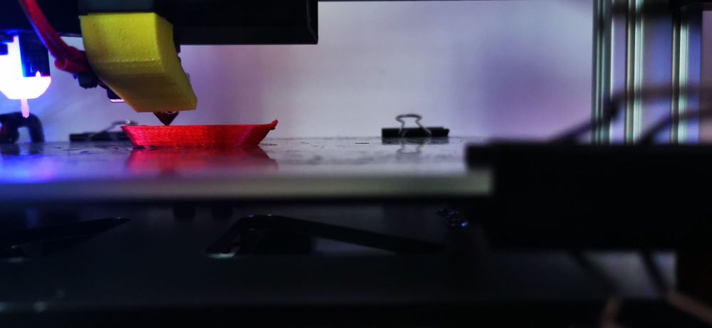

  2. Salut a tous. J'ai un souci que je peine à comprendre. C'est comme du warping mais pas a la base de la pièces sur le plateau mais plutôt sur une parti fine (exemple ce benchy en cours d'impression) La point du bateau remonte. Est ce du a un défaut de refroidissement ? Trop ou pas assez ? Je sèche un peu la. Je suis passé sur châssis Am8 et elle ne m'a jamais fait ça avant Merci
