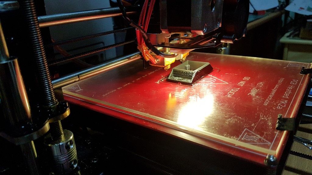

  7. Je pense que j'ai fait une amélioration indispensable en rajoutant une petite barre de 6 leds 12V, le plateau est maintenant suffisamment éclairé. Pour voir les défauts d'ailleurs, car j'ai encore beaucoup de mal à aller au bout des pièces qui se décollent ou qui sont vrillées et ne s'adaptent pas. Je suis en ABS à 230°, plateau à 115. Si quelqu'un peut m'aider, je suis partant..
  8. Merci. Pour la chaleur, g testé les mosfets, le contrôleur, rien ne chauffe. Par contre, de l'autre coté, ça me plait moyen, l'alim est bouillante par endroit, je vais ventiler. Qq a mis un éclairage sur le plateau? c'est limite pour voir.
