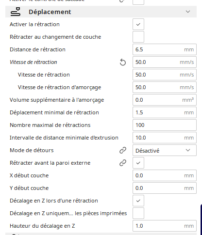

  8. Bonjour à tous Je viens vers vous car j'ai une Sidewinder X2 depuis 3 semaines en complément de mon ender 3 Pro (qui elle fonctionne parfaitement) Je n'arrive à rien avec..... Premièrement le Z=0 se dérègle tout le temps, donc soit le print n'accroche pas, soit il accroche et j'ai beaucoup de mal à le retirer même à froid (sans compter la couche du dessus qui est dégueu) Deuxièmement j'ai énormément de stringing, j'ai beau joué sur le filament, rétraction, la vitesse de rétraction, de déplacement et la température de la buse (même à 180°), rien n'y fait L'extrudeur a été calibré (flow à 90% car sur-extrusion). Même à 170°, de la matière s'écoule légèrement de la buse Mis à part changer le BL touch (le comble sur une machine neuve,, avez vous une solution pour le z=0 qui change à chaque fois? Idem pour le stringing, vu que les modifs logiciels ne changent rien, quelle en serait la cause d'un point de vue matériel? Merci d'avance pour votre aide, je suis un peu saoulé d'arriver à rien au vu de l'investissement
  9. j'ai augmenté ma distance et vitesse de retractation mais rien n'y fait en vitesse de déplacement je suis à 70mm/s je suis dans l'impasse....
  10. Bonjour j'ai reçu ma Sidewinder X2 il y a quelques jours J'ai le même problème que mes voisins du dessus, j'ai essayé avec du filament de différentes marques (PLA + Sunlu et ICE) Je suis pour l'instant descendu à 175° et j'ai encore du stringing.... A part descendre encore la température, je vois pas quoi faire d'autre, je vais essayer ce soir d'imprimer un test à 170° et 165° mais j'avoue trouver ça étrange de descendre aussi bas
