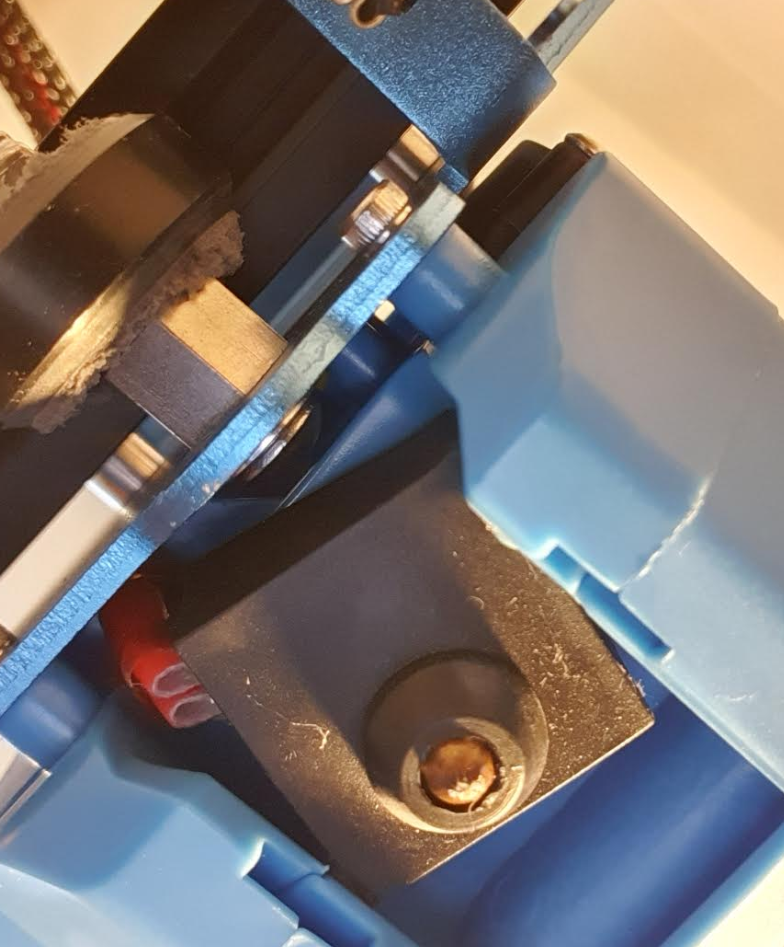

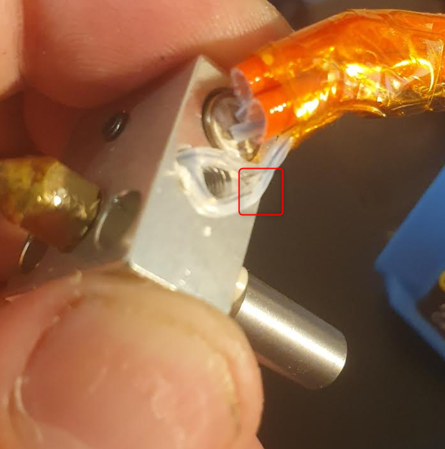

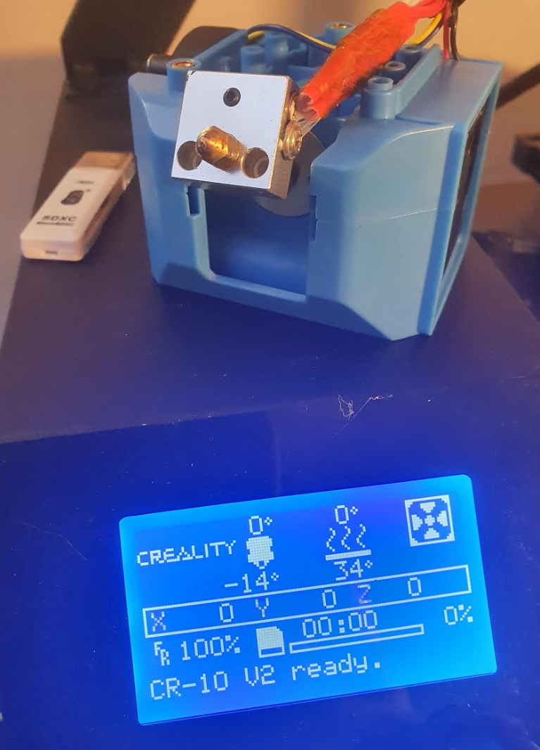

  5. La coupure a l'air d'être placée sur l'angle de la vis... j'suis foutu ...
  6. * Le câble a l'air coupé ici .
  7. Elle a l'air bien serrée..

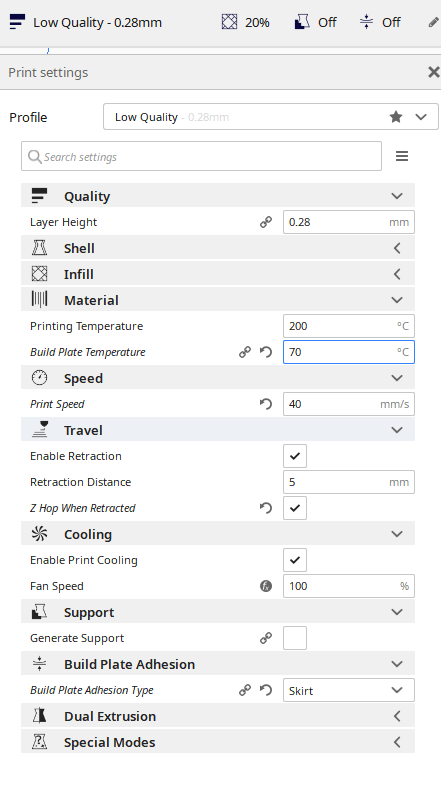

  8. CR10 v2 , je renseigne dés que je trouve ce qu'elle a, promis

  11. bon a première vue c'est grave.... De ce que je comprend j'ai cassé un capteur..

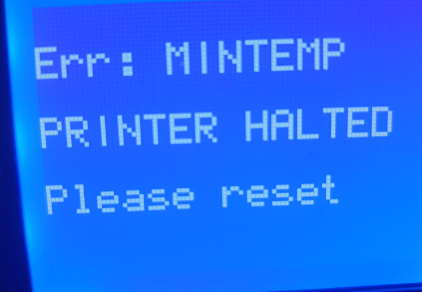

  12. Bon j'ai tout nettoyé j'avais commencé avant ta réponse. J'ai enlevé fait chauffer, poussé l'excédent, enlevé le tube, repoussé l'excédent. Nettoyé le tout, changé le guide avec le "mord" par un de rechange livré avec l'imprimante, remis le tube avec une pince en utilisant une clef pour appuyer sur le mord. J'ai remis la cale pour que le tube ne sorte plus. Le je veux lancer la chauffe et.. nouveau problème : De base la buse affiche -14°C... Je vais chercher la procédure pour reset...
  13. Ok je m'y met, je reviens vers vous après

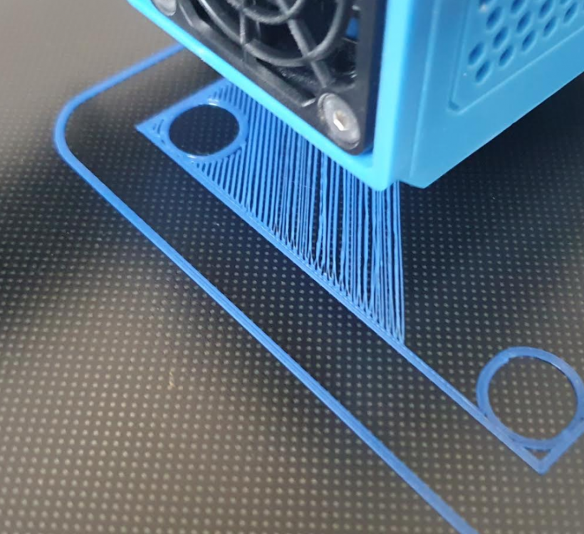

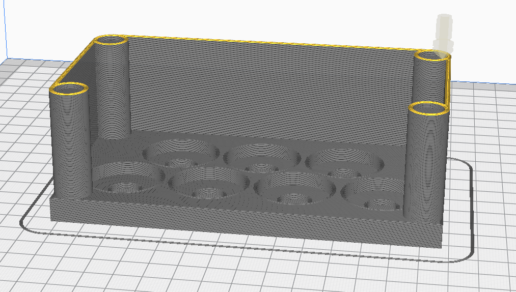

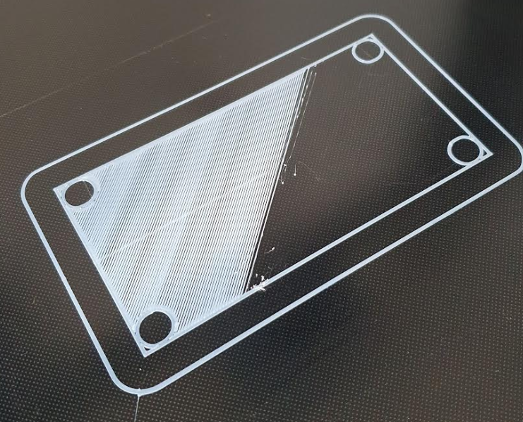

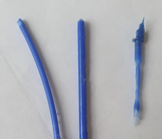

  15. Bonjour à tous, J'ai découvert avec stupeur/horreur/effrois et alcool que le monde de l'impression 3D était imprécis quand t'étais toi même... imprécis Je vous explique, je n'arrive pas à régler mon imprimante. J'ai réussi plusieurs impressions, regardé bcp de tutos et vissé/dévissé beaucoup de choses... Et je n'arrive pas à faire un réglage qui tient. Et je suis sur le point de craquer après 3 jours de "mises au points" J'ai peur a force de tester, d'avoir tout déréglé... Voici mon problème actuel : Comme vous le voyez le PTFE se bouche sans arret, et le filament ne sort plus... Après de nombreux essais avec du PLA + , je suis revenu sur une config de base, du PLA classique. Voici ce que j'essai d'imprimer : C'est un fichier téléchargé. Voici ce qui s'est passé avec le PLA + : Réglages : Température : - Buse 230 - Tapis 70 - vitesse 45 Après avoir repris sur du PLA classique, voici le résultat : Au bout d'un moment le PTFE se bouche... Réglages : Température : - Buse 215 - Tapis 70 - vitesse 40 J'ai refait un essai a l'instant , même resultat avec les réglages suivants : Le ptfe vient tout juste de se boucher à nouveau... je ne peux plus imprimer, l'extrudeur n'arrive du coups plus à pousser le fil (il finit par claquer).... Quelqu'un peut m'aider s'il vous plait?
