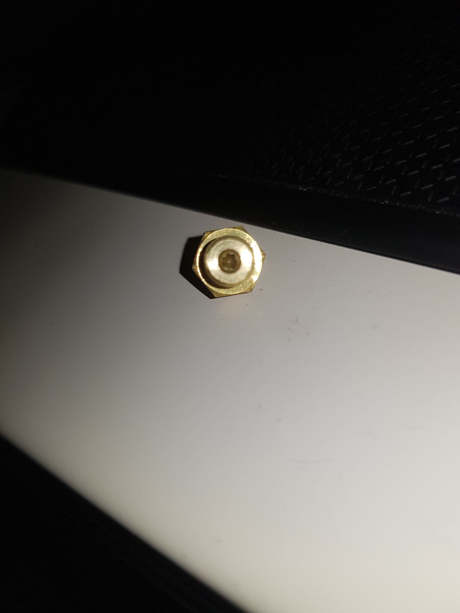

  1. J'ai nettoyé buse + tube qui est dans le hotend au dessus de la gaziniere car rien ne coulait quand je chauffais grâce à l'imprimante. Je crois avoir tout nettoyé et correctement remonté (mon tube ptfe est bien a angle droit et il n'y a aucun jour entre les pièces). J'espère avoir tout bien remonté et que ça va remarcher
  2. Euh j'ai vu qu'il y a un peu de filament aussi dans le tube métallique qui est dans le bloc de chauffe, comment je pourrai l'enlever ? il va couler tout seul en chauffant ?
  3. J'ai réussi à démonter la buse, elle est effectivement bien bouchée, je m'en doutais Je le débouche demain et je te redis si ça marche.

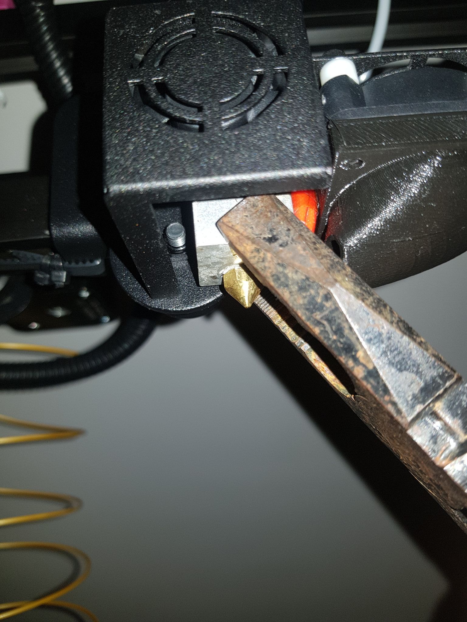

  8. Bon, je n'ai pas de clé a molette donc j'ai fait ça avec un pied à coulisse, mais je ne comprends pas la buse ne se dévisse toujours pas, c'est incompréhensible. Si quelqu'un a une idée je suis preneur merci
  9. Alors j'ai essayé, donc hotend non fixé au tube ptfe et pince sur le bloc de chauffe et clé de 8 sur la buse et... impossible à 200°.... il faudrait que j'essaye avec une clé a molette sur le bloc de chauffe plutot qu'une pince parce que ça glisse

  11. Ahhhhhh c'est vrai elle est la depuis plusieurs mois et je me demandais à quoi elle servait merci du conseil Pour le trace de filament c'est moi qui fait de la merde car quand il y a un tout petit peu de filament au bout de la buse j'essaye de le retirer avec la spatule mais je l'étale sur la buse puis sur le bloc de chauffe x) je t'assure qu'il n'y a aucune fuite à ce niveau la. Merci pour tes réponses je vais essayer le demontage a chaud avec la clé . Edit : j'ai essayé le démontage de la buse de cette manière avec ma clé a gauche. Je sais bien que mettre la pince du coté des fils c'est pas ouf, mais j’ai pas la place de l'autre coté à cause du bordel de ventilos soudés. Sinon je tente de démonter et de dévisser sans le ventilo du hotend et donc en enlevant le tube ptfe dedans, qu'en penses tu ? Je sais plus quoi faire, dans toutes les vidéos que je regarde les mecs dévissent ça hyper facilement et moi je galère de ouf ça me dépite

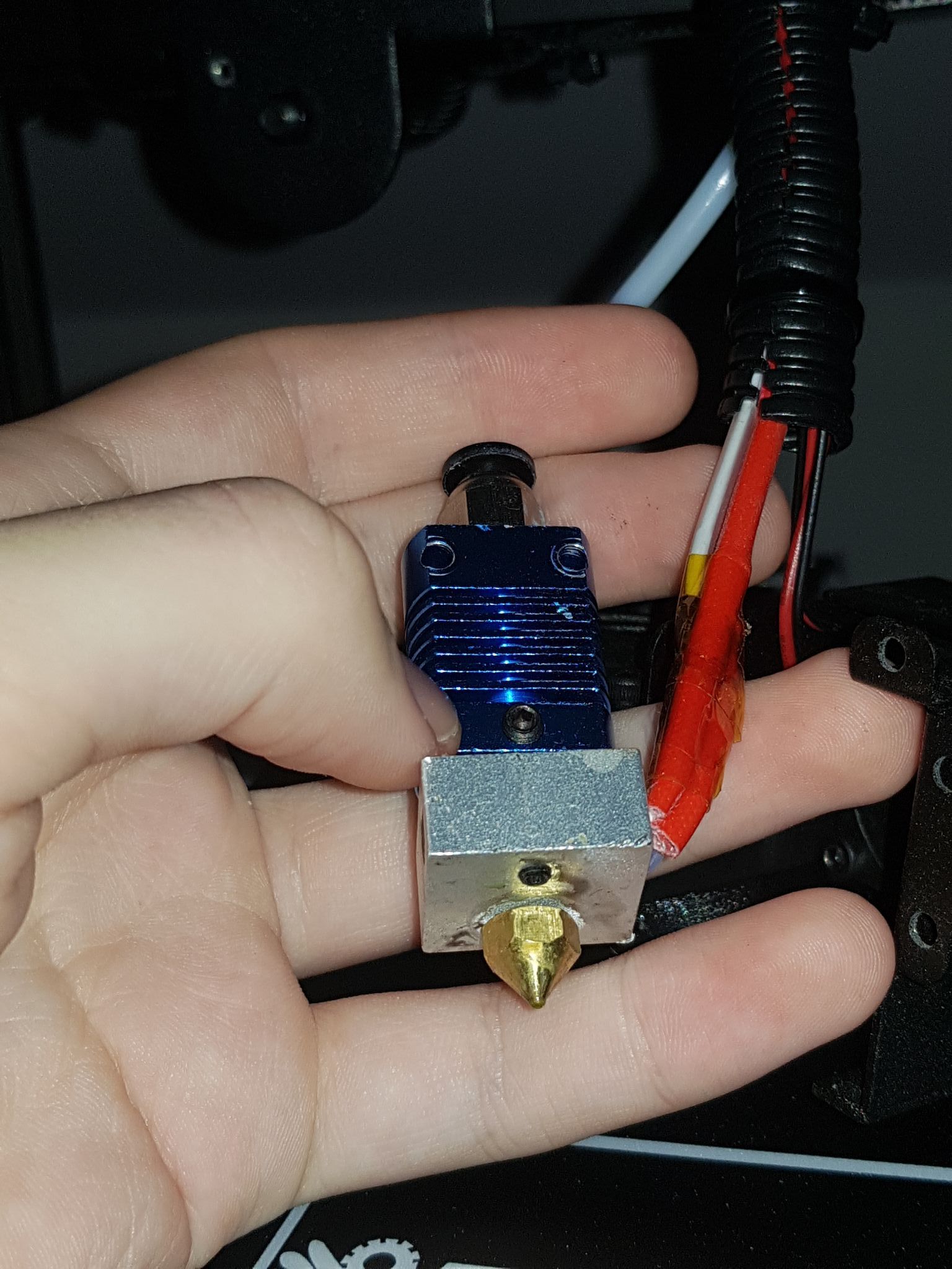

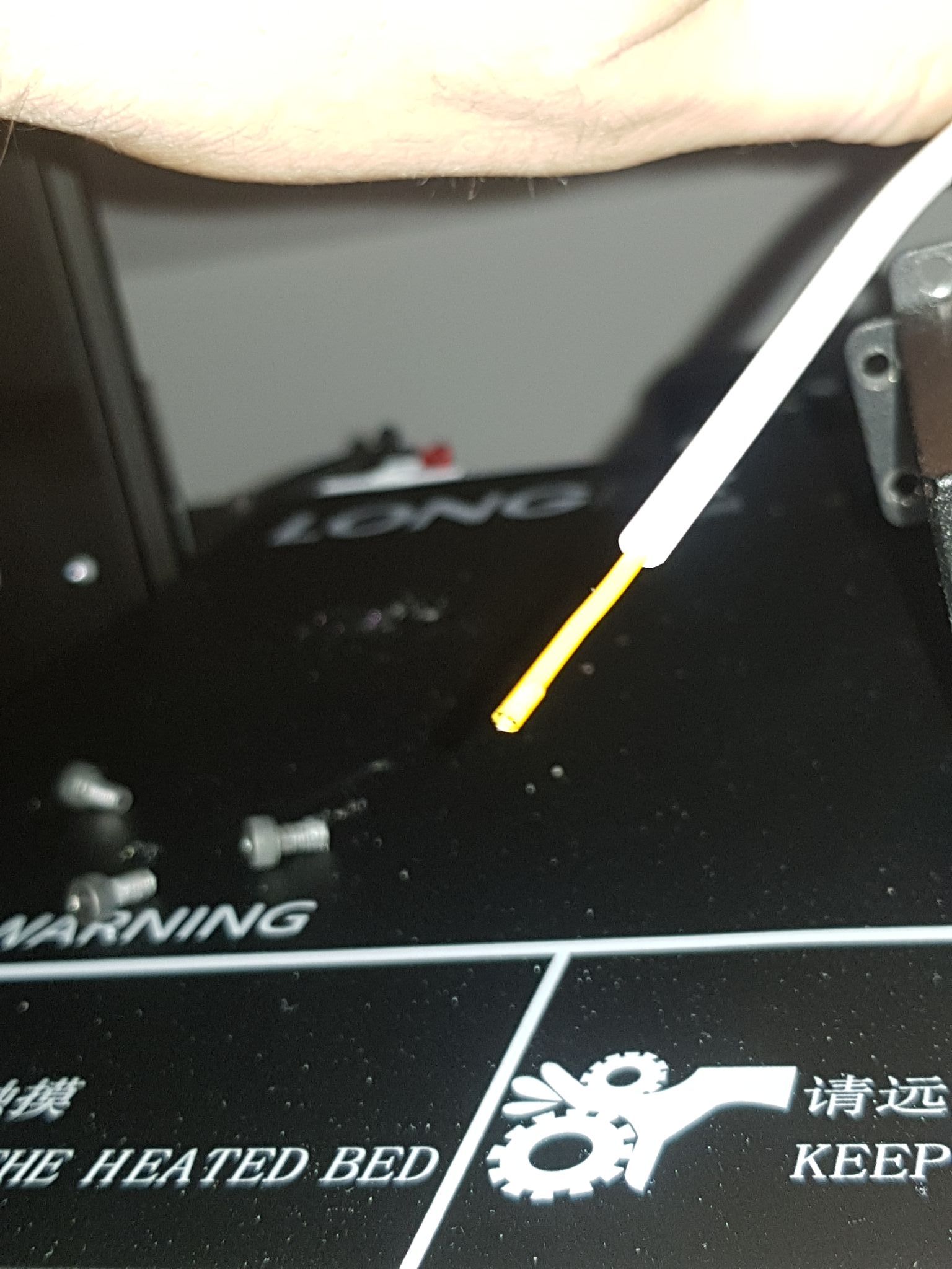

  12. Lorsque j'extrude depuis l'écran de l'imprimante, le fil sort correctement après quelques secondes. Je n'ai rien changé sur mon imprimante, je l'ai depuis juillet donc tout est normal. Le souci pour dévisser c'est que j'utilise un tournevis et pas une clé de 8 (j'en ai pas) donc j'ai pas la force de levier peut être que ça joue. Je viens de découvrir aussi que au bout de plusieurs jours sans être utilisé, mon filament casse au niveau de l'extrudeur et le fil coince dans le tube ptfe. Je vous joins des photos de ma buse/bloc de chauffe. On voit bien que le tube ptfe n'est pas bouché mais un "bourrelet" s'est formé au bout du filament. Le bloc de chauffe a des traces de filament collés mais il n'y a de fuite nulle part.

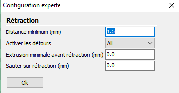

  13. Oui je comprends bien mais je n'ai pas trouvé le paramètre "distance de rétractation" donc j'ai confondu les deux. Je viens de trouver et il y a 60 mm/s de vitesse de rétractation et 6 mm. C'est à peu près ce que tu me disais de mettre donc je vais laisser comme ça. J'ai réessayé de dévisser la buse avec un tournevis spécial mais impossible, le bloc de chauffe s'effrite au niveau d’où est la pince est et la buse ne bouge pas d'un poil. Et si je ne tiens pas le bloc de chauffe, il tourne légèrement, en même temps que la buse.... Je ne sais plus quoi faire, c'est possible que le bloc de chauffe soit soudé à la buse ? Parceque la vraiment je ne comprends pas. .
  14. Merci pour vos réponses. Le souci c'est que le ventilo du hotend est soudé au ventilo qui refroidi le print donc soit j'enlève tout soit rien, ce qui est problématique. J'avais déjà essayé de dévisser ma buse à chaud avec tout de remonté mais la buse ne se dévisse pas du bloc de chauffe même en tenant a la pince le bloc.. LE tube ptfe est bien coupé droit pour rentrer dans le bloc de chauffe, et il n'y a de fuite nulle part. J'ai mis 5 mm pour la distance minimum de retrait, on verra ce que cela donne. Est-ce que il peut y avoir un bouchon dans la buse pour vous ? Si oui je vais essayer une dernier fois de demonter la buse à chaud
  15. Bon.... j'ai vérifié le tube ptfe au niveau du bloc de chauffe et il n'y a rien d'anormal, le filament passe bien correctement de le tube ptfe puis bloc de chauffe. J'ai pensé à un bouchage de la buse mais je n'arrive pas à démonter la buse du bloc en métal juste au dessus pour vérifier. J'ai essayé à froid mais il faut le faire à chaud il me semble, sauf que le ventilo qui refroidit la buse je l'ai démonté, c'est grave si elle chauffe à 200° sans etre refroidie par le ventilo pour que je puisse la démonter ? Je joins mes paramètres de rétractation, je pense qu'ils sont corrects puisuqe j'arrivais à imprimer avec ceux la avant
