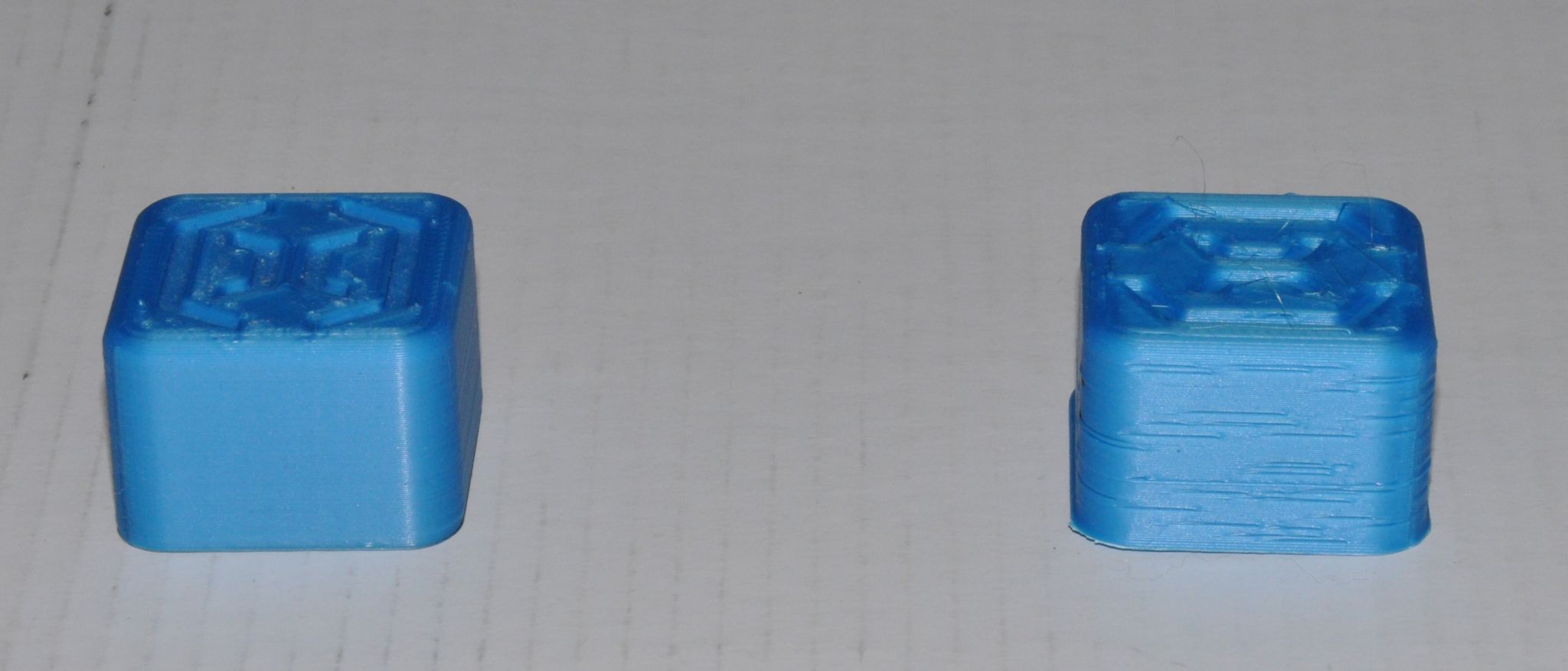

  6. Bonjour à tous, Je suis débutant sur une Artillery Genius, depuis que je suis passé avec un heatbreak titane et nozzle x mes impressions sont moins belles. Voici en exemple avec le même fichier gcode à gauche lors de la réception de l'imprimante à droite après les modifications. Je suis également passé sous molise 1.0.3 avec BLTouch. J'utilise habituellement ideamaker. Comment pourrais-je revenir à la même qualité qu'auparavant. Réglage ? lequel ? Merci
