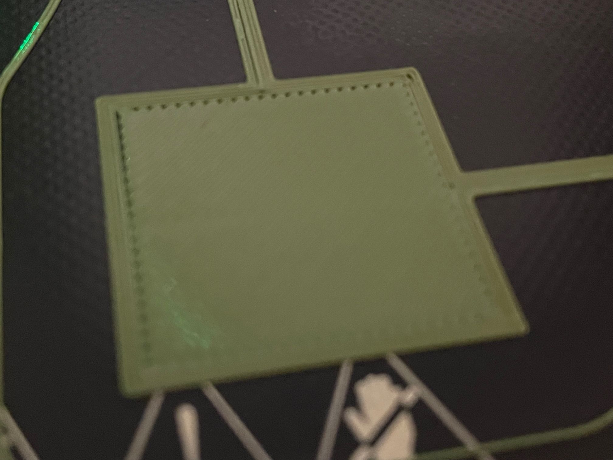

Bon, avec un peu de patience et en reprenant les basiques calmement on y arrive. J'ai trouvé mon erreur ...dans le start gcode j'ai laissé la ligne M92 E467. J'avais sauvegardé ce code car cura me joue des tours au changement de version mais depuis j'ai changé de bloc extrudeur/hot end mais j'ai gardé le gcode... Le nouvel extrudeur après calibration est à 445 donc une sacrée différence. Ca explique pourquoi j'avais ces difficultés depuis le changement de matériel. Maintenant: - Retraction ok - Bed leveling ok - Bed adhesion ok après ponçage léger (600) du plateau + colle UHU. Déjà un problème apparu depuis peu. J'avais tenté un plateau PEI amazon mais retour à l'expéditeur car mauvaise qualité. - Linear advance avait aussi une influence. De base à 0.12, mon meilleur réglage est à 0.08 Mon seul point restant c'est le Z du cube de calibration à 20.25mm en moyenne au lieu de 20mm. je vais tenter de faire un calibrage de l'axe Z et si pas convaincant je remets la valeur par défaut. @Tony67 et @MrMagounet merci d'avoir posté vos réponses...

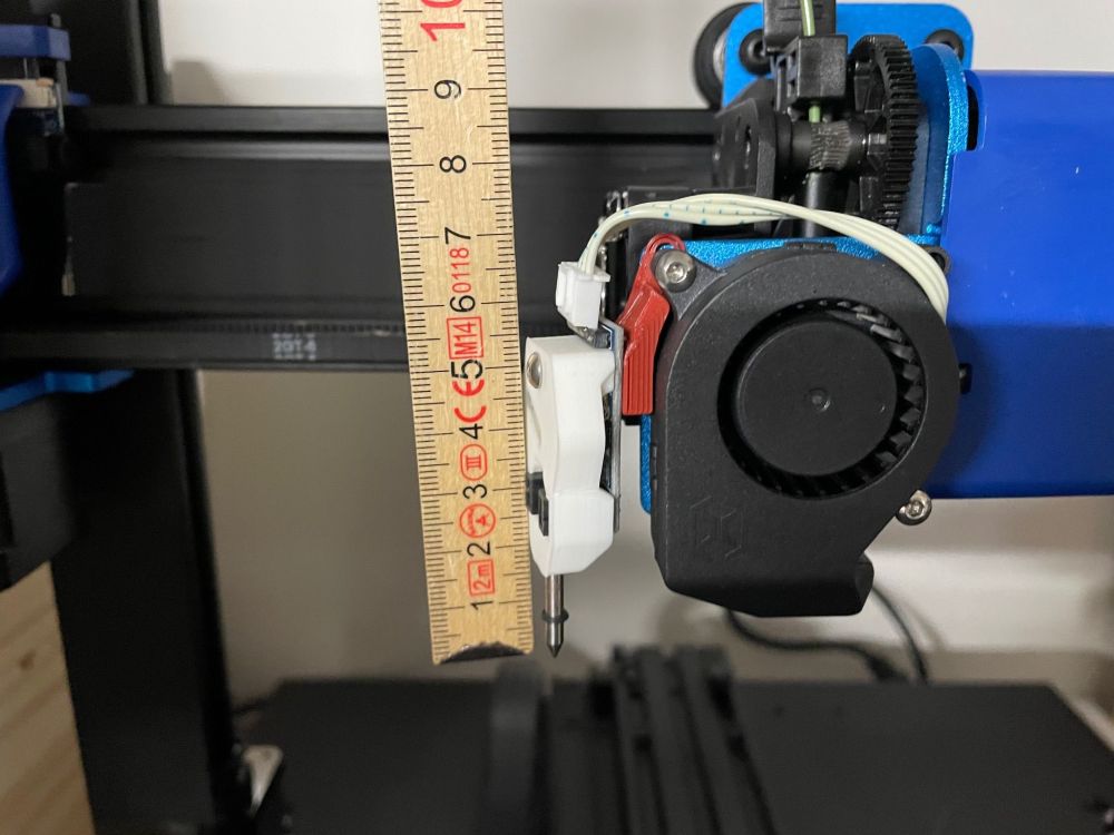

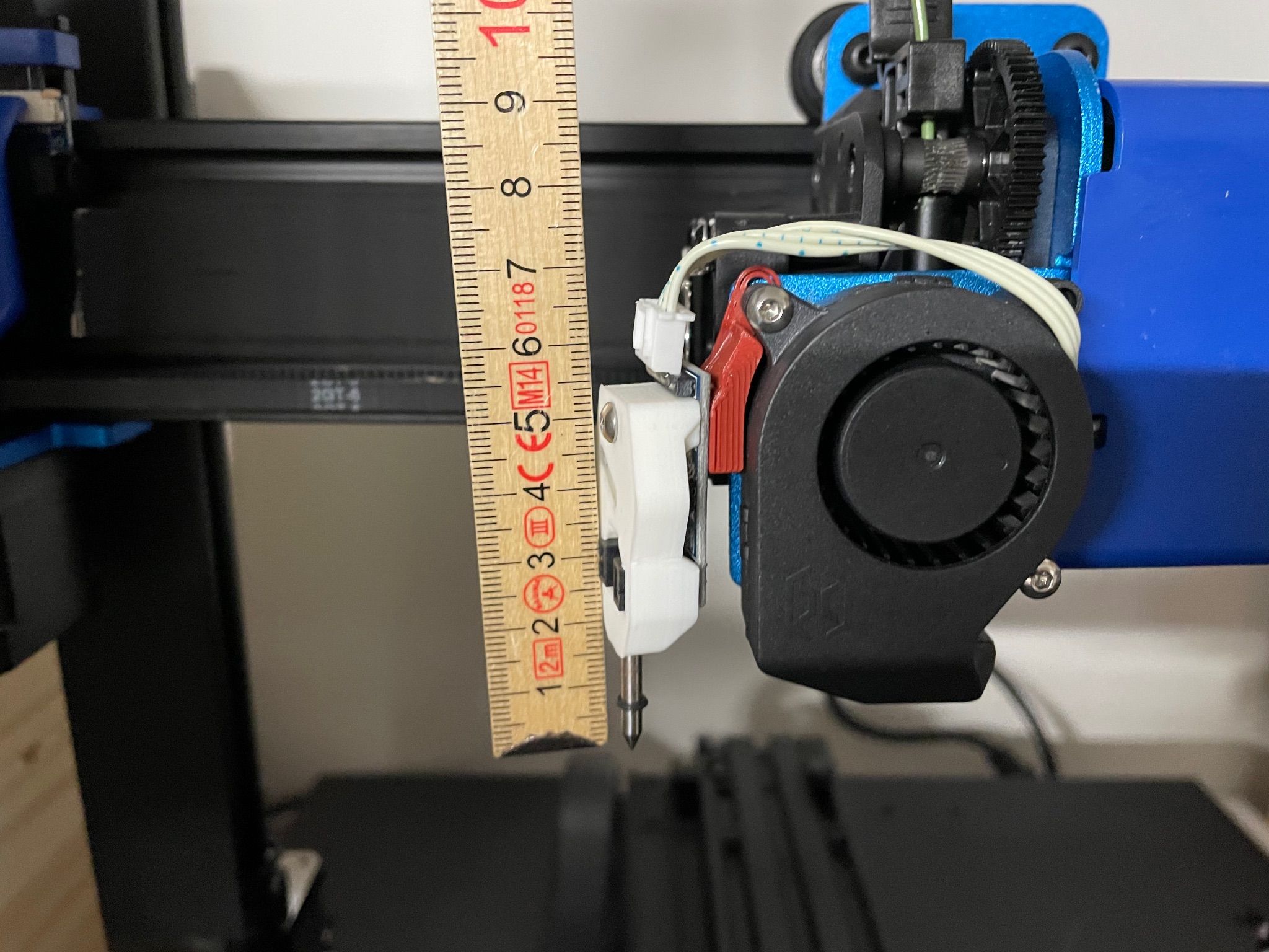

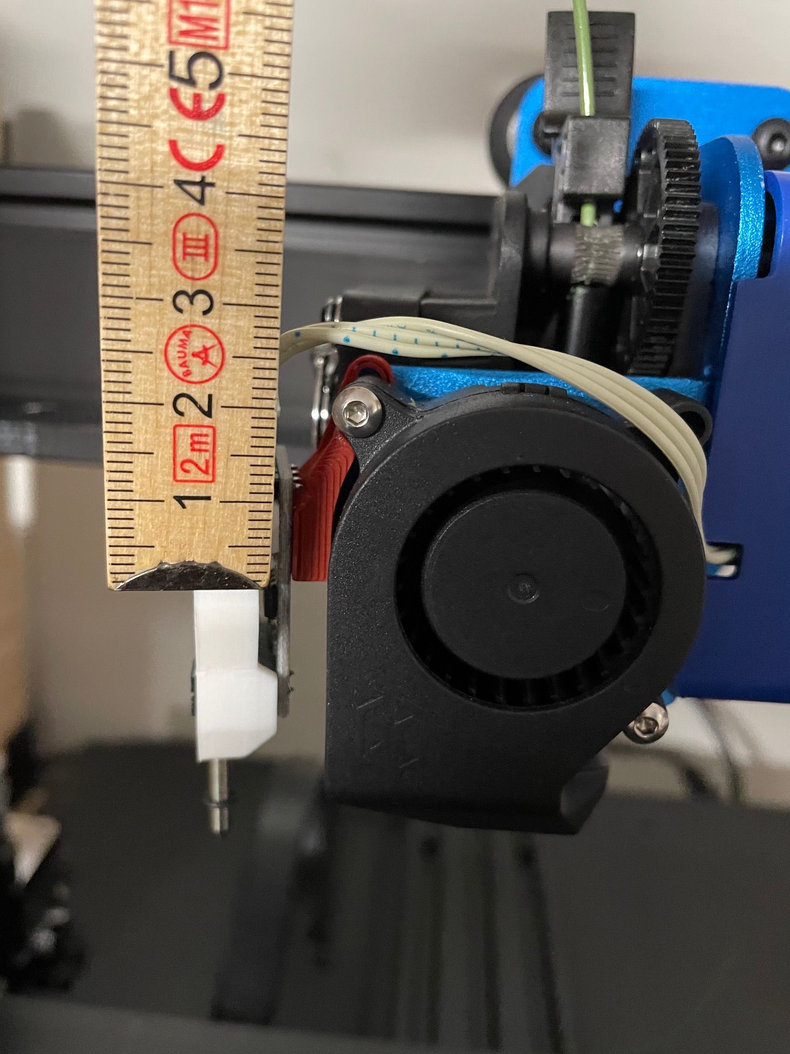

Merci Pour la rétraction, c’est incompréhensible. J’ai eu un problème d’import de profil avec cura 5. Est ce que j’ai un paramètre qui a été modifié. Je vais tout reprendre Mais bien sur rétraction activée + zhop et vitesse + longueur rétraction déjà vérifiées Mon problème actuel je n’arrive plus à faire un test bed correct et faire une première couche pour la longueur du bras, j’ai 2cm entre bas support et milieu axe pour vis ventilateur. Est ce correct ? et maintenant j’ai l’extrudeur qui soit n’entraîne pas le fil ou mords complètement. des actions de bases sur l’imprimante que je connais bien deviennent sources de complications. Merci pour votre aide

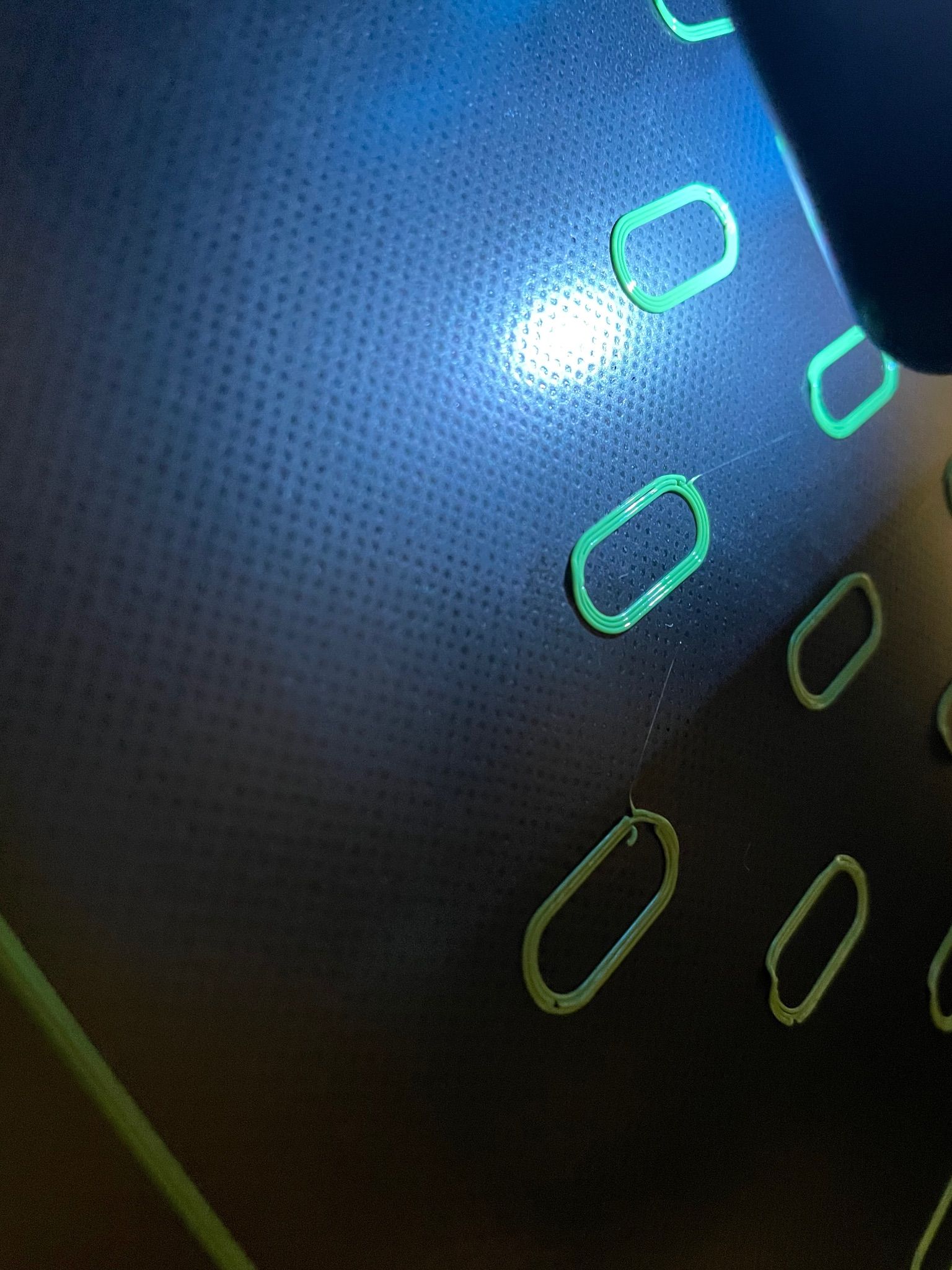

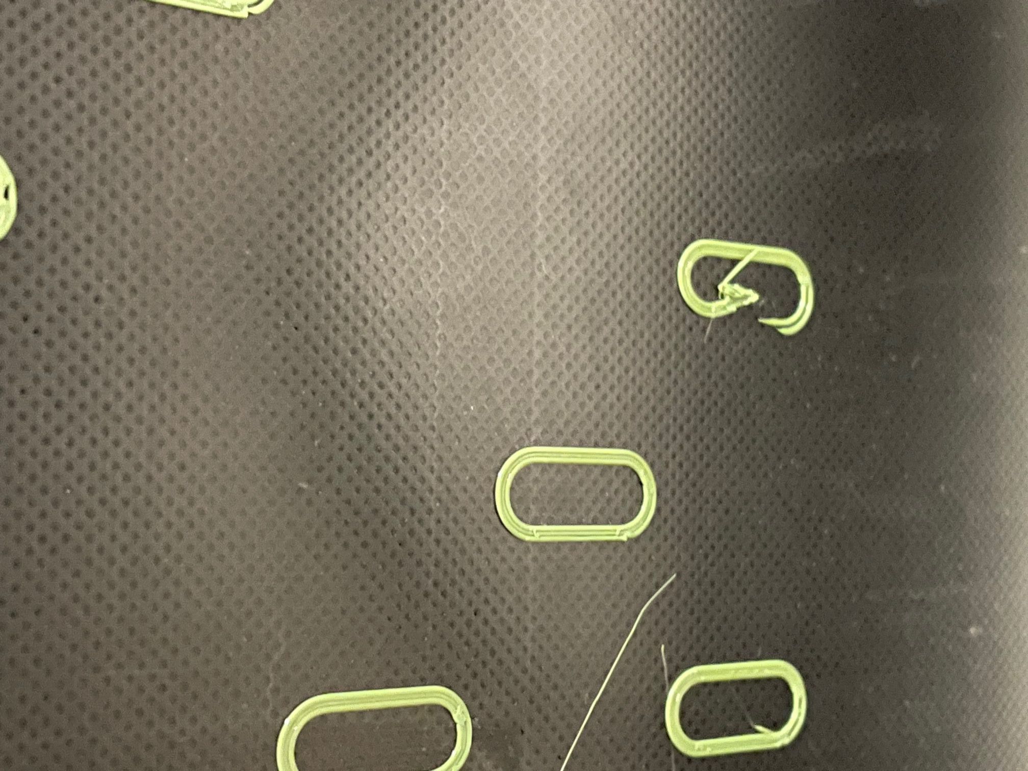

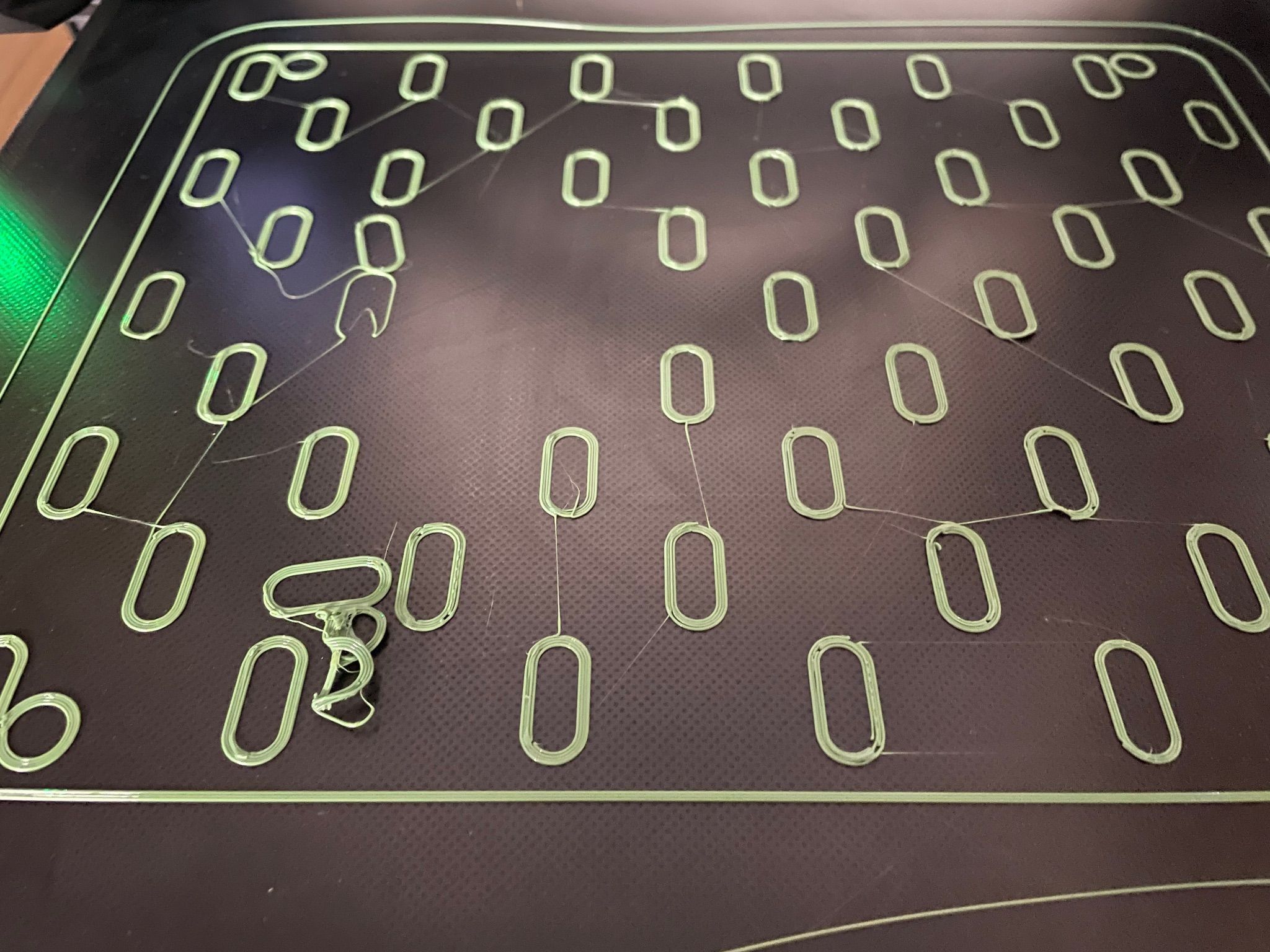

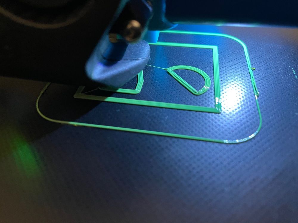

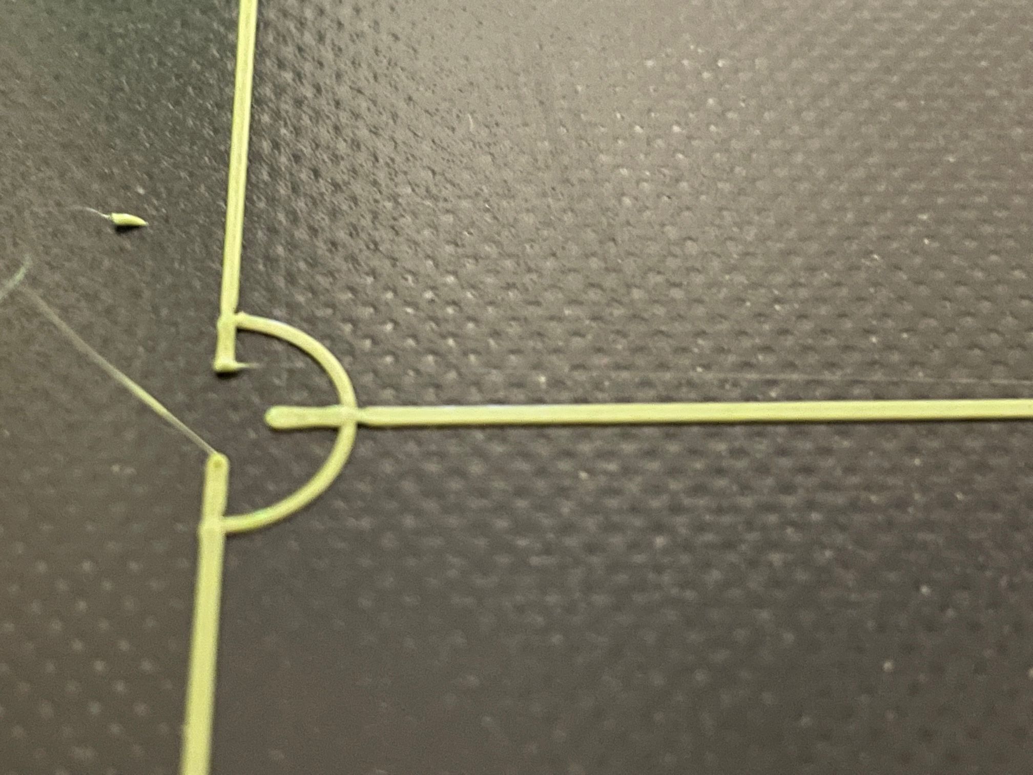

Non j’ai du rosa3d de atome3d et ici c’est du Ariane Plast jai fait des meilleures photos Sur celle zoomée, En haut: bien et en bas tout pourri alors que même paramètre etc je vais essayer de jouer sur la largeur de première ligne aussi le test rétractation est ok avec plusieurs modèles… j’ai 2mm à une vitesse de 45mm/s temperature je suis à la limite basse mais le capteur est peut être pas bon. Je vais refaire une tour de température et diminuer. bref, compliqué

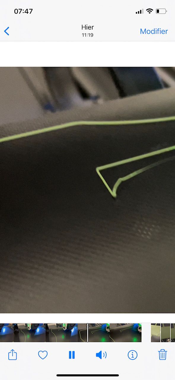

Merci pour ta réponse ma compréhension est donc la bonne pour la photo, il s’agit de fil très fin comme du oozing au départ ou fin de pose de la buse tu vois mieux le filament en travers sur cette photo Le filament coule trop ou ne colle pas assez bien, difficile à dire. imprimer un rectangle j’aurais aucun souci imprimer plusieurs petits rectangles il y a aura plus de chances d’avoir un filament qui traîne en travers et perturbe print À suivre

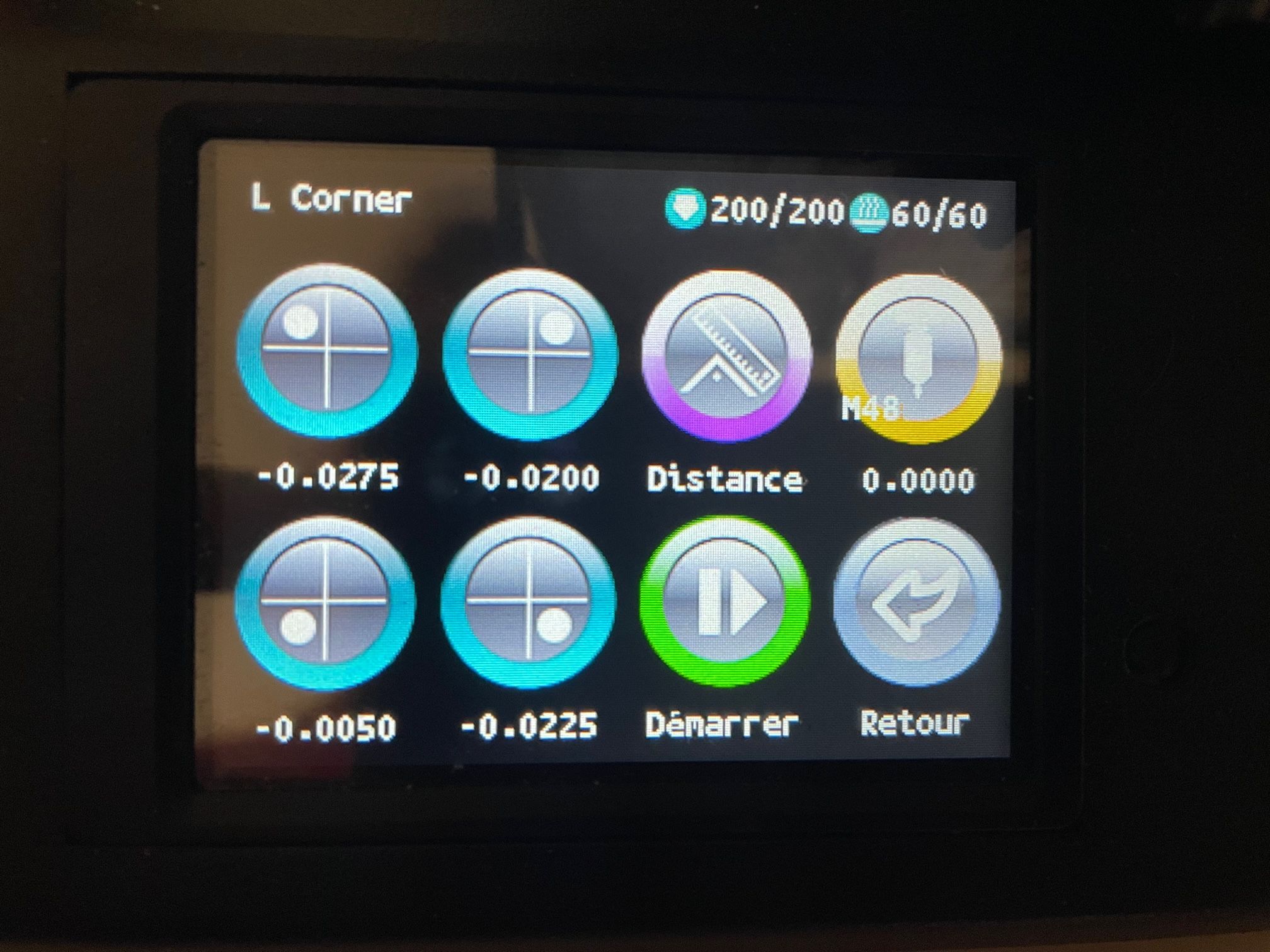

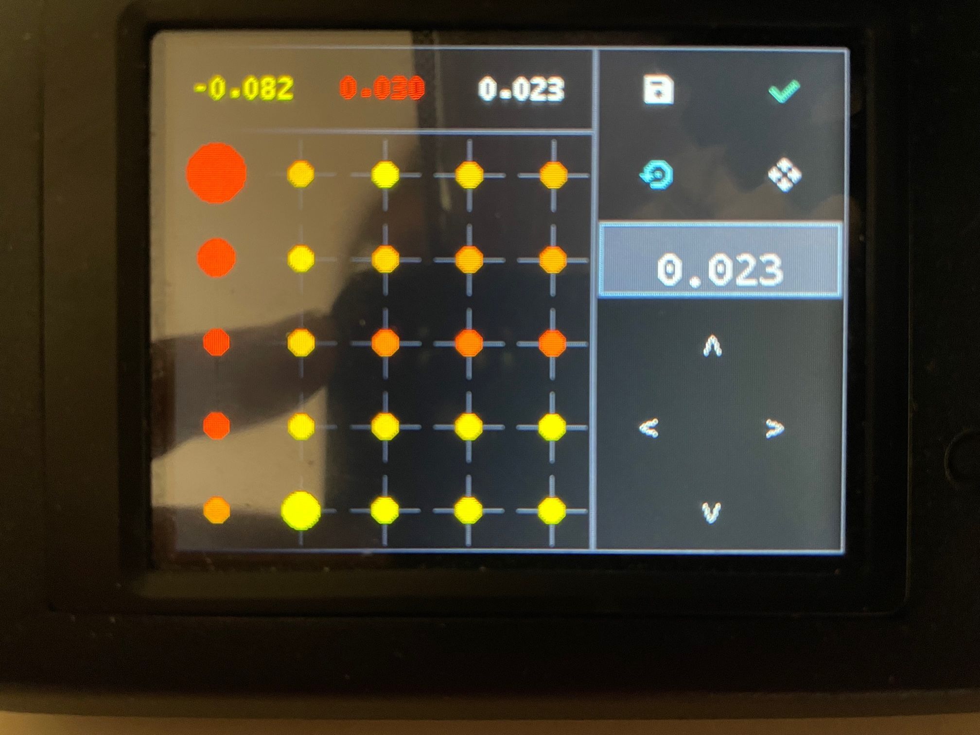

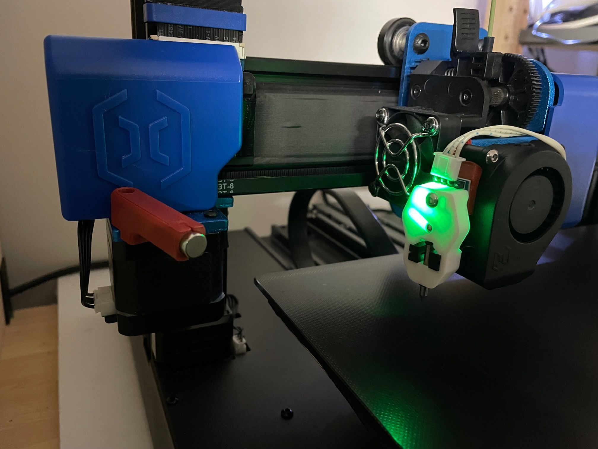

Bonjour 1/TouchMi Au bout du 3ème capteur de niveau (ABL touch) artillery défectueux j'ai décidé de changer. Grace à la vidéos de @Tony67 j'ai franchi le pas. Commandé le mercredi, livré le vendredi, efficace... Installation facile mais j'ai tout de même 2 retours, pour moi j'ai enfoncé l'aimant trop profondément dans son support et la bille n'est pas bien remontée dans quelques situations. Heureusement il y a une protection logiciel qui détecte la situation. Ensuite, j'avais oublié le support dans la pièce qui supporte l'aimant, et la vis était trop courte. Bon çà, c'est plutôt mon erreur qu'un retour. Au final, j'adore entendre le bruit de cette bille qui remonte mais surtout fini les incohérences de z=0. Ca fonctionne !! Un grand Merci à @Tony67 et @MrMagounet pour la video et tuto firmware 2/ Bed Leveling avec firmware TouchMi Je suis un peu perdu dans les menus - Pour faire le "z=0", il faut aller dans touchMi avec Z+ /Z- et save ==> Très similaire au firmware artillery. Le menu Zoffset sert à régler l'offset de 0.2mm et non le z=0 ? c'est bien ca ? - Pour le centre et les niveaux aux 4 bords, confirmez vous qu'on utilise bien une cale (feuille pliée en 2) de 0.2mm si offset de base à 0.2mm - Si j'utilise la fonction L corner, normalement le but serait d'avoir 0 à chaque coin ? Car quand je m'en approche (voir photo 556) j'ai un mesh pourri après un ABL. voir photo 557 Ca pourrait faire penser à un plateau pas rectiligne mais je n'ai rien détecté. - Ensuite, je fais des test d'impression avec le test mesh du firmware et reglage fin baby step. Ca semble ok. - Je teste le fichier skadis d'une video de @Tony67 (image 552) et j'obtiens lors du début de pose de la buse un bout de filament qui n'est pas collé (difficile à voir) j'ai ca sur plusieurs photos et ca peut faire planter les prints En print continue, après la première irrégularité c'est ok mais dès qu'il faut se positionner à un autre endroit, recommencer impression = ca recommence j'ai refait Calibration extrudeur + flow + retraction => Tout est nickel Sur des formes simples j'arrive à terminer le print, sur d'autres comme skadis impossible J'ai essayé de réduire le jerk => KO Vitesse première layer réduite à 15mm/s KO J'ai vérifié que ma buse n'était pas bouché avec une aiguille adaptée. Ca le fait avec plusieurs filaments. Vos avis sont bienvenus
