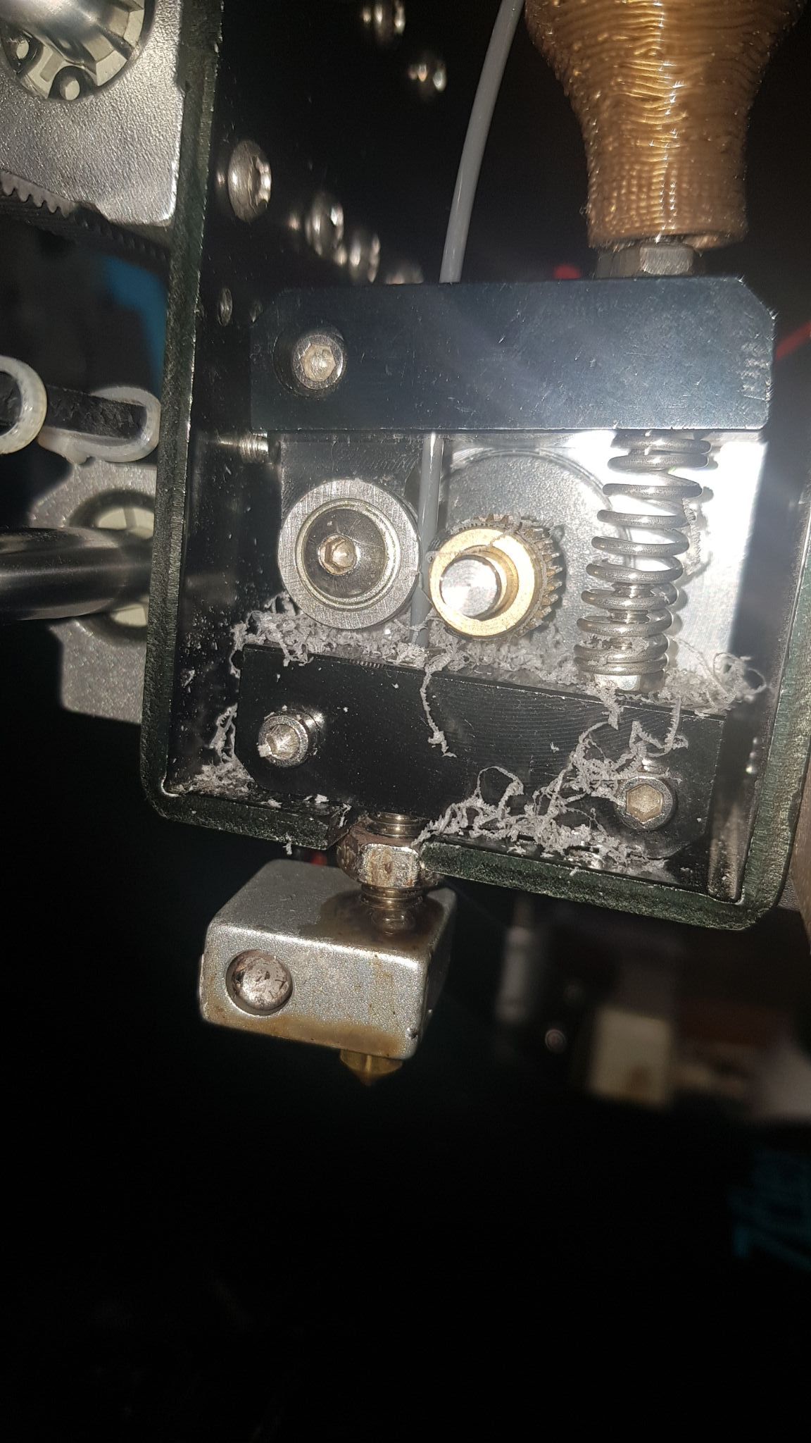

Bon ça aurait était trop beau mais j'ai bien un soucis sur l'axe Y (celui du lit chauffant) la courroie saute de temps en temps ce qui ruine toute impression ... je vais essayer de la tendre plus par contre en ouvrant mon bloc extrudeuse surprise Ont dirait que le filament frotte et me fait de beau copeaux ... Une idée ?

Salut a tous Sur la premiere photo (en haut a gauche) c'est la première couche du fichier Cube de calibration (j'ai essayer d'autre fichier que j'ai paramétrer sous cura mais c'est toujours pareil) Buse 210 plateau 65 ... Ca fait toujours ca j'ai beau appuyer et forcer le filament manuellement ça ne descend pas (l'axe du moteur tourne bien mais le filament ne bouge pas) ce qui donne ces couche dég..... (et y'a comme des résidu d'usure qui apparaisse entre l'axe la roue et le filament si vous zieuter bien) par contre quand je stop l'impression et fait lever l'axe Z la j'ai une belle coulé et la le filament passe niquel dans la buse ... J'ai vue vos précédent poste mais je ne peut rien imprimer du coup je suis bloquer : /

Salut et merci pour ta reponse J'ai suivis tous vos conseil j'ai stabiliser l'imprimante nettoyer avec la brosse visser la buse comme expliquer et poser sur une surface vraiment stable installer 2 mosfet acheter du cablage et maintenant le filament ne sort plus pendant l'impression ... Quand je fait dérouler hors impression ca marche mais pendant l'impression rien ... le moteur tourne l'axe aussi mais on dirait que ça coince quelque part et quand je stop l'impression le fil coule normalement et me fait de belle tige ...... j'imprime en PLA avec la marque Grossite 3D j'en est serieusement marre j'ai depenser trop d'argent et de temps dans ce truc qui ne fonctionne pas ... je suis vraiment dégouter
