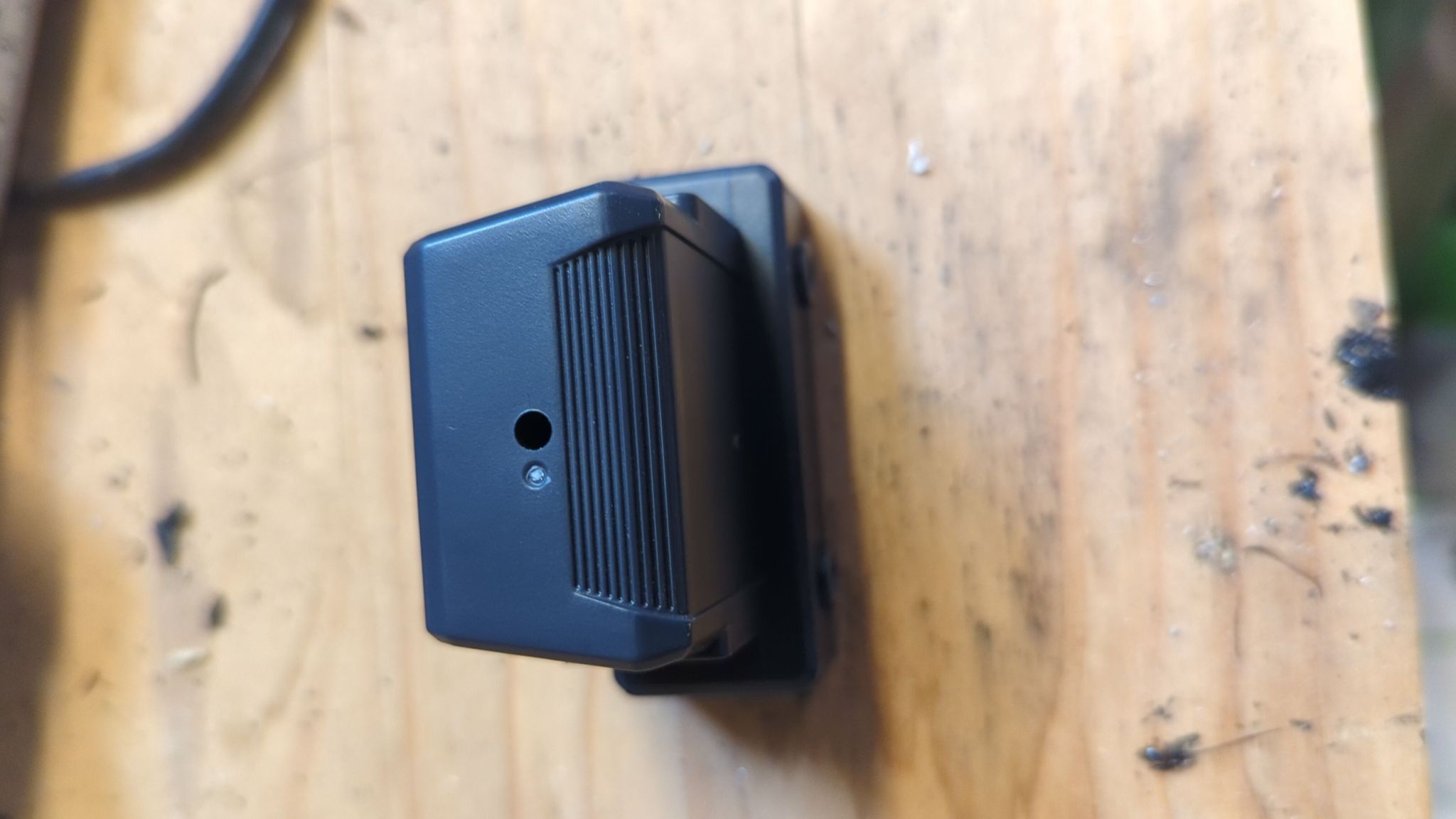

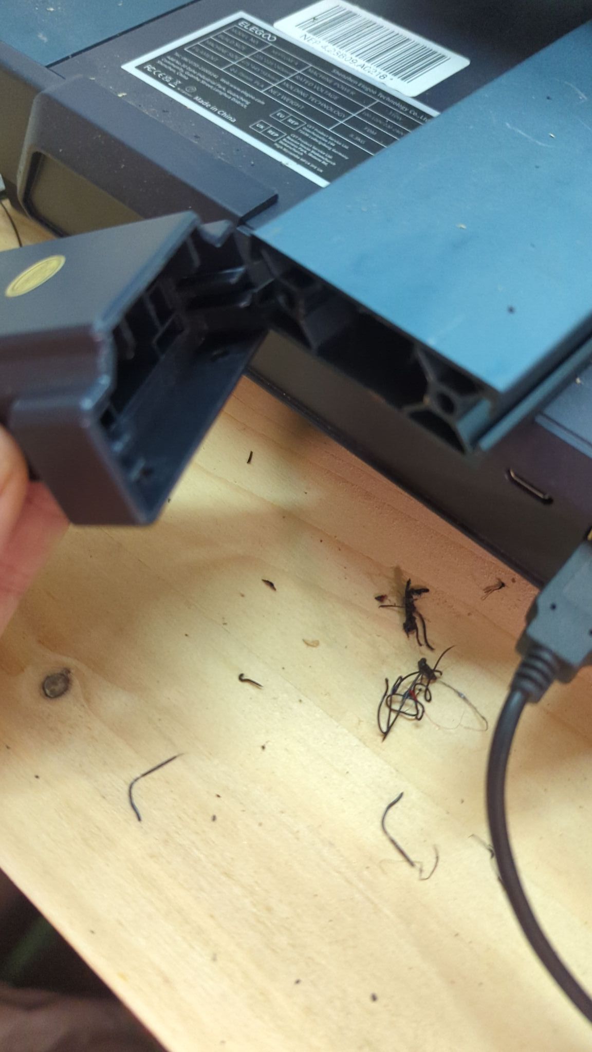

  1. Bonjour à tous, La courroie de l'axe Y de ma Neptune 4 (tout court ) s'est cassée. Je démonte donc celle-ci et comme un idiot, je perd le tendeur de courroie. Impossible de le retrouver. J'ai contacté elegoo qui m'a envoyé une pièce mais ce n'est pas la bonne.... Ils m'ont envoyé la photo n°1. Or moi j'ai besoin de ce qu'il y a à l'intérieur (photo n°2). J'ai trouvé ceci mais je ne sais pas si c'est la bonne pièce. Quelqu'un pourrait-il m'envoyer une photo de cette pièce ? Ou existe-t-il un plan éclatée de la machine ? J'ai recontacté elegoo mais je n'ai pas de retour pour l'instant
  2. Merci pour ta réponse. Il ne semble pas que sa se démonte davantage .Pas de vis apparente, pas d'encoche rien. Le roue est bien fixée et ne bouge pas. JE vais essayer de chauffer le plastique. DAns le pire des cas, cette pièce est-elle vendu en pièce détachée ? Merci. En forcant un peu, j'ai finalement réussi à détacher la roue crantée avec un tournevis plat pour faire levier. De là, j'ai réussi à déboucher à l'aide d'une pointe chaude. Bon sang ! C'était pas facile. Je pense que c'est dû filament trop épais (marque sunlu)...
