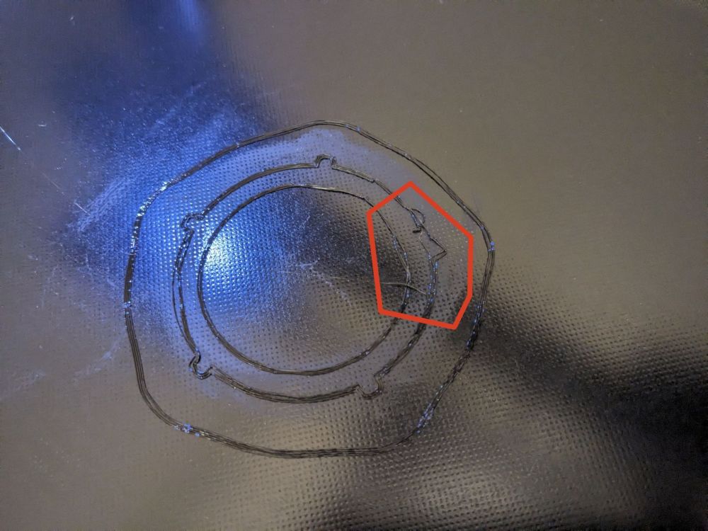

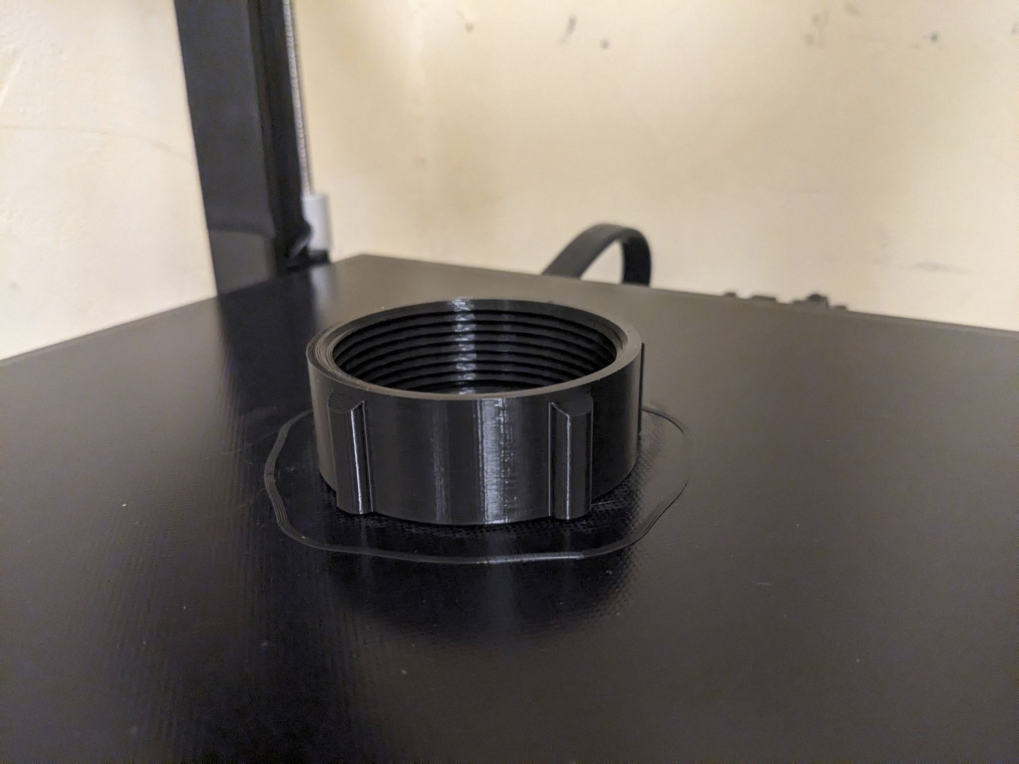

    L'impression est terminée La pièce correspond à la modélisation ouf Il va falloir que je règle le problème d'adhérence par un nettoyage avant impression. Je me demande si j'aurais le même problème avec un bed magnétique Je vais vérifier les longueurs d'extrusion aussi et je serai pas mal

    Alors Je n'ai pas fait dans la finesse : nettoyage du bed à froid avec du nettoyant frein sur un sopalin 5 tours de nivellement manuellement des 4 pieds du bed à 60°C nivellement automatique du bed à 60°C buse à Z=0 puis ajustement avec Z+0.0025 et/ou Z-0.0025 enregistrement sur l'EEPROM Début de l'impression, la première couche a bien adhéré Merci @Aldo, j'ai lu ton message en diagonal mais il y a une partie sur il faut que ça extrude 1 cm quand on commande 1 cm qui m'intéresse au plus au point. J'ai fait l'impression du vase présent sur la clef USB sans problème, de 2 plaques (~3cmx~10cmx2mm) sans soucis. Je laisse l'impression se poursuivre en croisant les doigts
  6. JeromeS
    Problème d'adhérence
    Merci pour vos pistes Je confirme pour la mise à niveau du bed à 60°C à la main puis le levelling automatique que j'ai enregistré dans l'EEPROM J'ai refait les 2 avant l'impression Le zoffset, c'est quoi son utilité ? pour faire correspondre le point au centre ? Je n'ai pas fait le niveau au centre manuellement car je ne voyais pas comment faire. C'est peut être là le problème @Aldo007 : "Je suppose tu as egalement effectué le réglage de l'extrudeur Estep/mm ainsi que celui du début. " la réponse est certainement non car je ne sais pas de quoi tu parles... J'ai de quoi chercher Merci encore

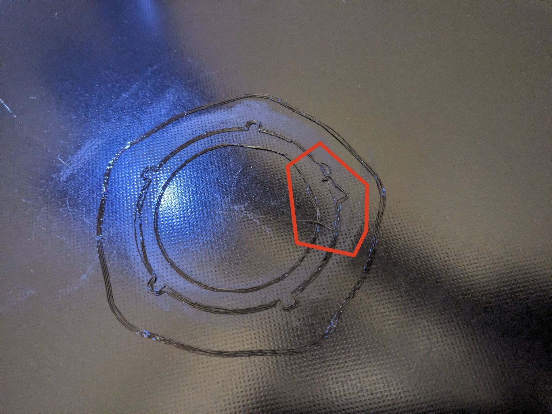

  7. Bonjour J'ai fait l'acquisition d'une SW-X2 il y a un mois Les premières impression aucun problème J'essaie d'imprimer la pièce provenant de https://www.thingiverse.com/thing:4890512 J'utilise Cura et du PLA ECOFIL3D comme pour les premières impressions J'ai fait les réglages au mieux (il me semble) J'ai entouré ou se trouve le problème. C'est le 4ème essai : ~1 mm sur 25 mm : puis décollage ~7 mm sur 25 mm : l'impression s'est mise en pause (?), décollage lors de la reprise première couche avec des petits tas de filament la photo Dans quelle direction dois-je chercher ? Je débute donc je suis preneur même des trucs évidents Merci pour vos réponses Dès que la température de la buse atteint 200°C, l'extrusion commence.
