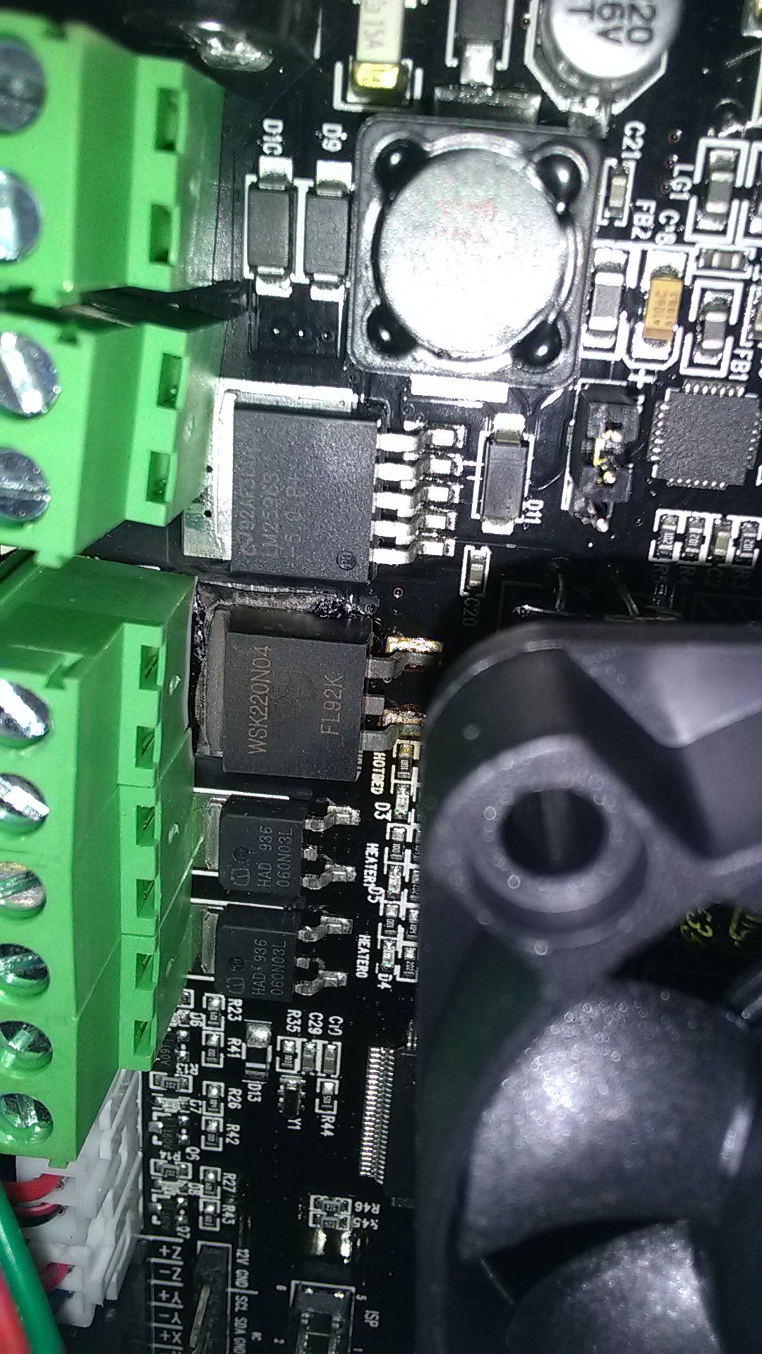

  1. Bonjour, Je reviens vers vous seulement aujourd'hui car je n'avais pas eu le temps de m'occuper de mon imprimante. J' imprimais sans chauffer le plateau en mettant un peu de laque. Anycubic m'avait envoyé une carte mère (sous garantie) que j'avais reçue en une dizaine de jours. En même temps j'avais commandé 2 Mosfets comme me l'avait conseillé Titouvol et imprimé leur support créé par PiotruchaWro disponible sur thingiverse.com Aujourd'hui j'ai pris le temps de remplacer la carte mère et d'ajouter les 2 mosfets pour le bed et la hot head. Pas très compliqué si on fait attention aux connexions, j'ai juste eu à refaire la soudure du ventilateur de la carte mère qui s'était décollée pendant l'opération. Maintenant tout fonctionne à merveille, pourvu que ça dure ! Encore merci à tous pour votre aide
  2. C'est bien le mosfet qui a cramé. J'ai regardé des posts à ce sujet et vu qu'un mosfet séparé se branche sur le connecteur de tension du plateau. Je me demande si ça fonctionnerait dans mon cas vu que je n'ai plus de tension à cet endroit. Je pense que je vais attendre qu'on me remplace la carte et verrai plus tard si je peux dépanner celle là. Merci à tous pour vos messages, on se sent moins seul ! Voilà la photo :
  3. Bonjour à tous, Blackdragon , tu avais sûrement raison de t'étonner que le SAV m'ait envoyé un firmware de la MegaX. Après ton post, j'ai re-flashé le firmware de la Mega-S téléchargé sur le site d'Anycubic et le problème du Home Y a été résolu. Par contre, le plateau continuait de chauffer sans s’arrêter. Lors de ma dernière impression la température du plateau s'est mise à descendre et juste en dessous de 60° (température demandée) elle s'est arrêtée. Le plateau ne chauffe plus !!! grrrrrrrr J'ai testé la tension sous le plateau, 0V Ouverture du capot pour voir la carte mère et là, juste derrière les le connecteur de l'alimentation du plateau est cramé. re grrrrr En attendant la fin des congés du SAV , je vais commencer à me former à remplacer une carte mère, n'est-ce pas Titouvol
  4. Bonsoir, J'ai flashé avec le fichier qu'ils m'ont envoyé mais pas sûr que l'imprimante l'ait pris en compte (rien a changé dans les infos). J'ai regardé sous le plateau, les soudures sont ok. Je pense que la sonde fonctionne vu que la température augmente dés que j'allume (à l'affichage et physiquement). J'ai découvert un autre problème, la commande "Home Y" ne fonctionne pas. Elle fait juste reculer le plateau de 2cm en 2cm. Pareil avec "Home ALL" alors que X et Z fonctionnent. Le SAV est en congés une semaine, du coup j'imprime du PLA avec un plateau à 95° et j'enlève une commande de fin dans le Gcode pour éviter que le plateau vienne en butée dans l'axe Y ... Sûrement la carte mère mais on verra. En tout cas , belle galère pour un débutant !
  5. Ok merci , je l'ai fait aussitôt. Peu après, on m'a demandé une vidéo du dysfonctionnement et de flasher le firmware Marlin_TFT_MEGA_X_V1.2.2.ino.hex avec Cura15.04.6 Le flashage s'est bien passé mais toujours le même problème. De plus je ne sais pas si c'est normal mais après flashage et re-démarrage de l'imprimante, le numéro du firmware n'a pas changé dans les infos. J'ai envoyé 2 vidéos au sav, j'attends leur réponse et je rendrai compte ici.
  6. Bonjour à tous, Je viens de recevoir et d'essayer mon Anycubic Mega S L'impression du fichier contenu dans la carte SD s'est bien passée à part que la température du plateau ne s'arrête pas à 60 comme demandé. En fin d'impression j'étais à 93° J'ai essayé un Reset et un cooling sans résultat, le plateau chauffe toujours, même à l'arrêt. Dés que j'allume l'imprimante, la température commence à monter et la led rouge en dessous du plateau est constamment allumée. Quelqu'un verrait-il d'où ça peut venir ?
