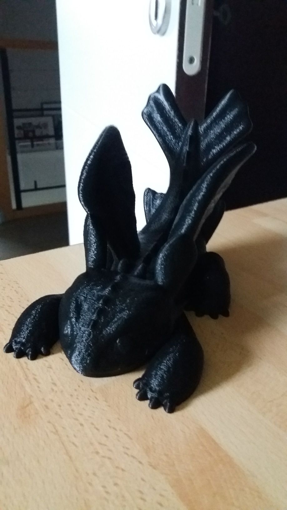

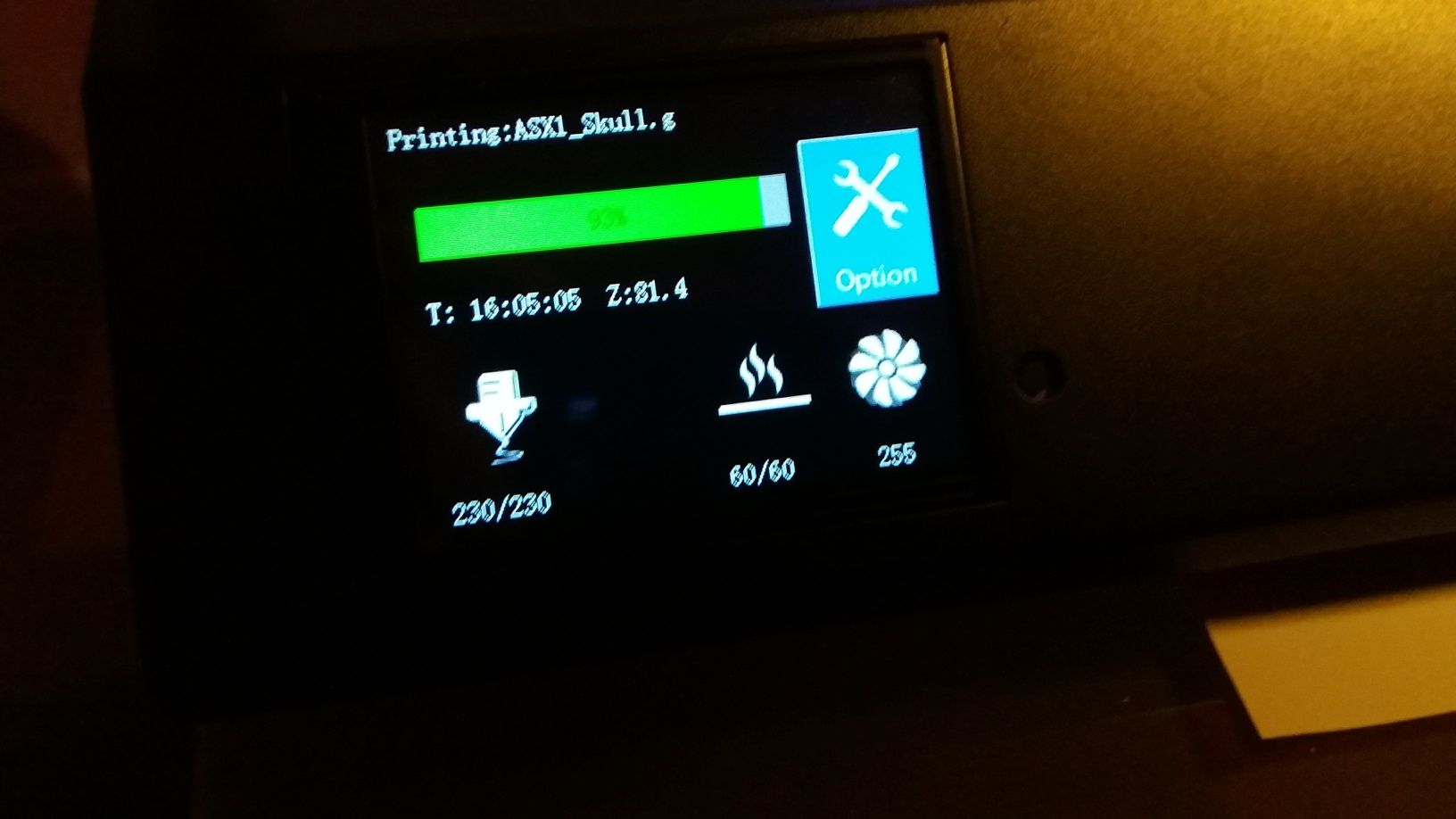

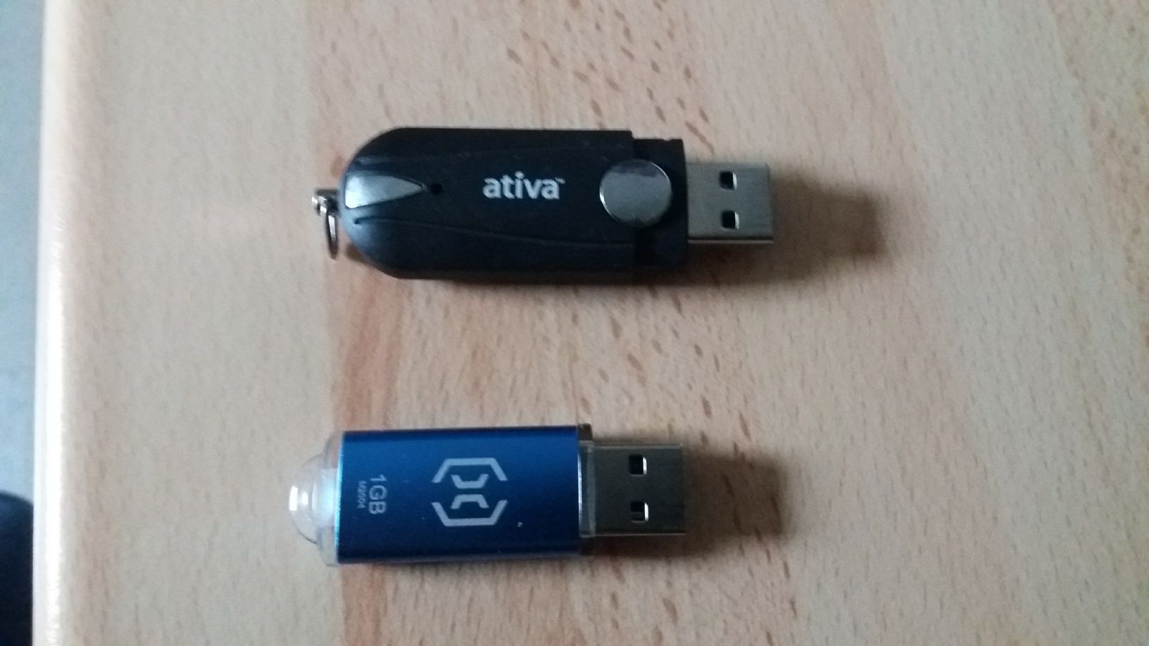

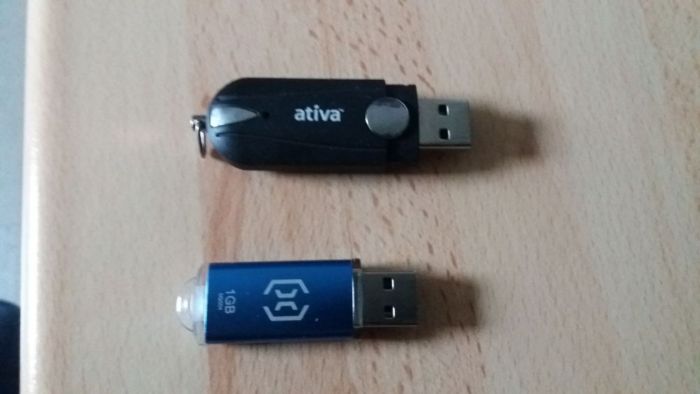

  3. ok, je crois que j'ai trouvé. j'ai imprimé une figurine de 15 cm de hauteur pendant 15 heures. tout c'est bien passé. j'ai utilisé la clé USB (modèle ARTILLERY 1 Gb bleue) fournie avec l'imprimante. et dès j'utilise une autre clé USB (modèle ATIVA 8Gb noire) mes impressions se stoppent sans raison apparente les caractéristiques de la clé qui déconne : File System FAT32 Volume Serial Number 662CBBA8 Size 7,48 GB Used Space 360 MB (4%) Free Space 7,13 GB (96%) les caractéristiques de la clé qui fonctionne: File System FAT Volume Serial Number 5CDD06CA Size 960 MB Used Space 715 MB (74%) Free Space 245 MB (26%) et bien ........ tout ça pour ça. merci à tous pour vos précieux conseils. si ça peut aider les autres sur un cas similaire, les symptômes sont les suivants : - sur l'écran : l'impression est en cours - mais la tête d'impression est immobile sur l'impression (de façon aléatoire)

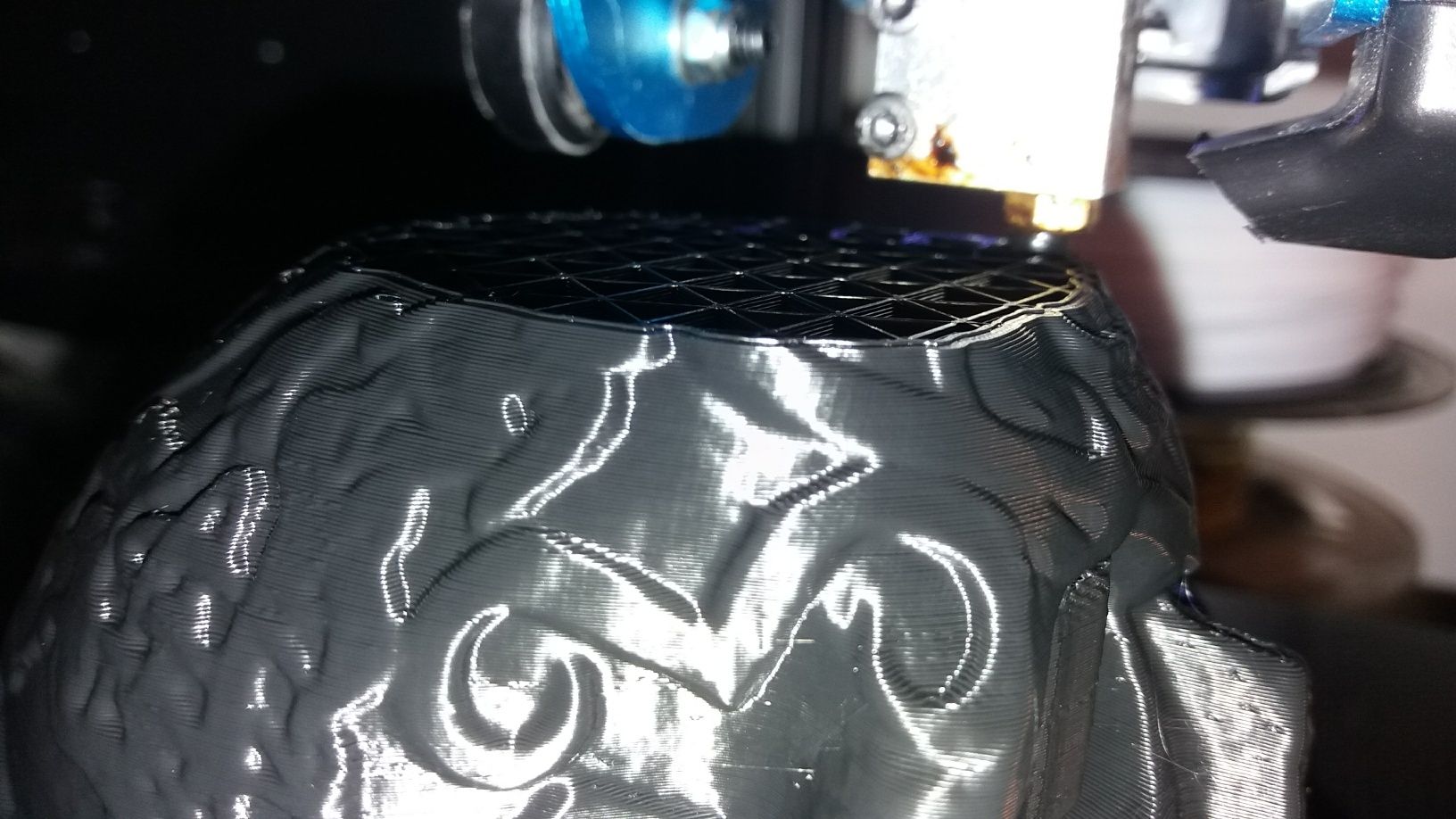

  8. toujours pas de piste. pas cool c'est impressions que se bloque sans raisons apparentes
  9. et bien...... toujours pas. à mon réveil ce matin, l'impression est encore stoppée. j'ai mis en pause, levé la tête d'impression de 20 mm puis j'ai enlevé la petite boule de matière. j'ai ensuite donné l'ordre de reprendre le travail. l'impression à repris sans soucis. mais pourquoi s'arrête t elle ???

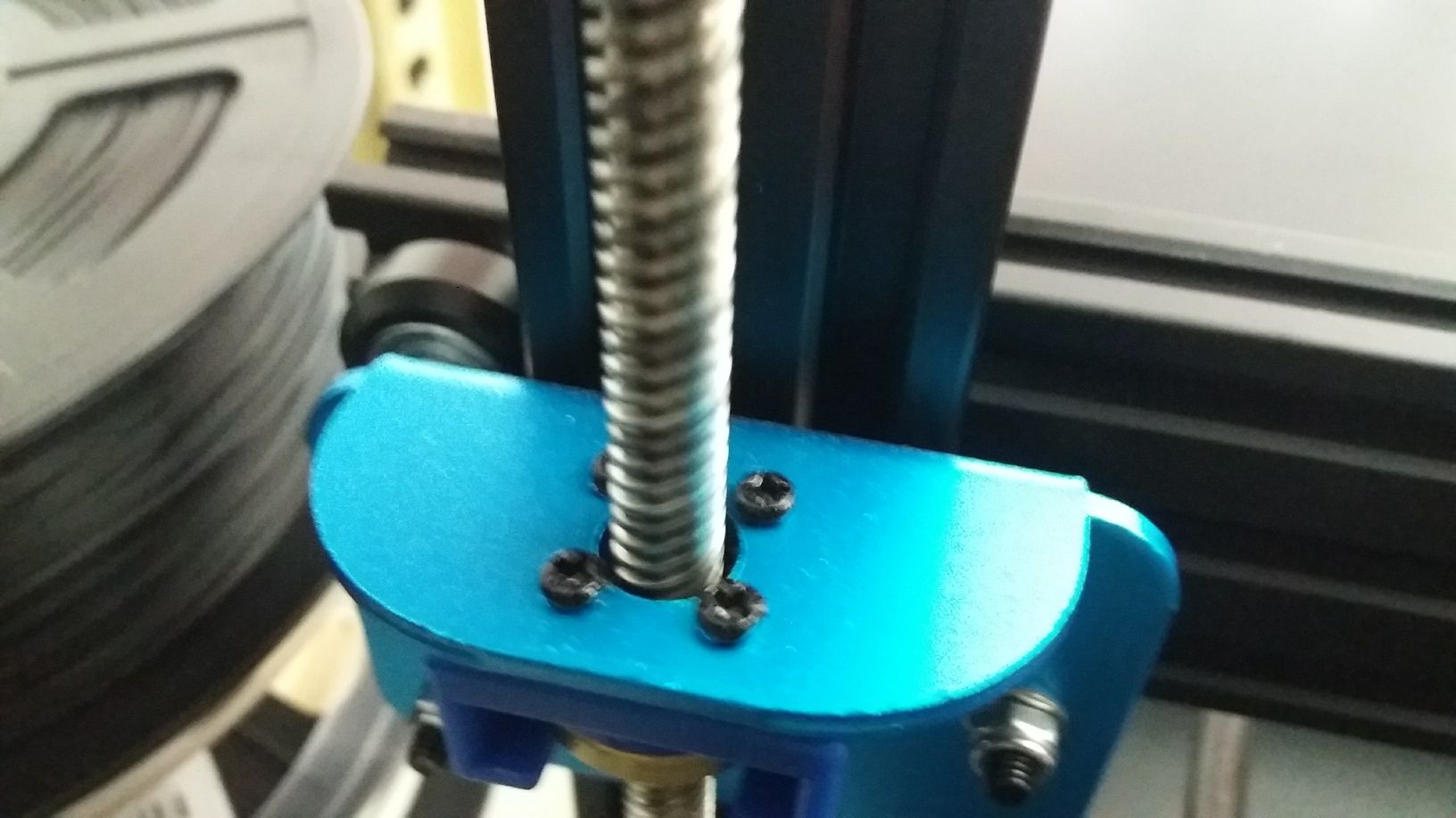

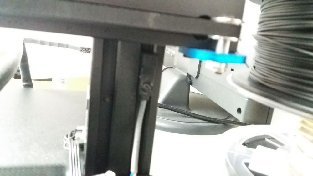

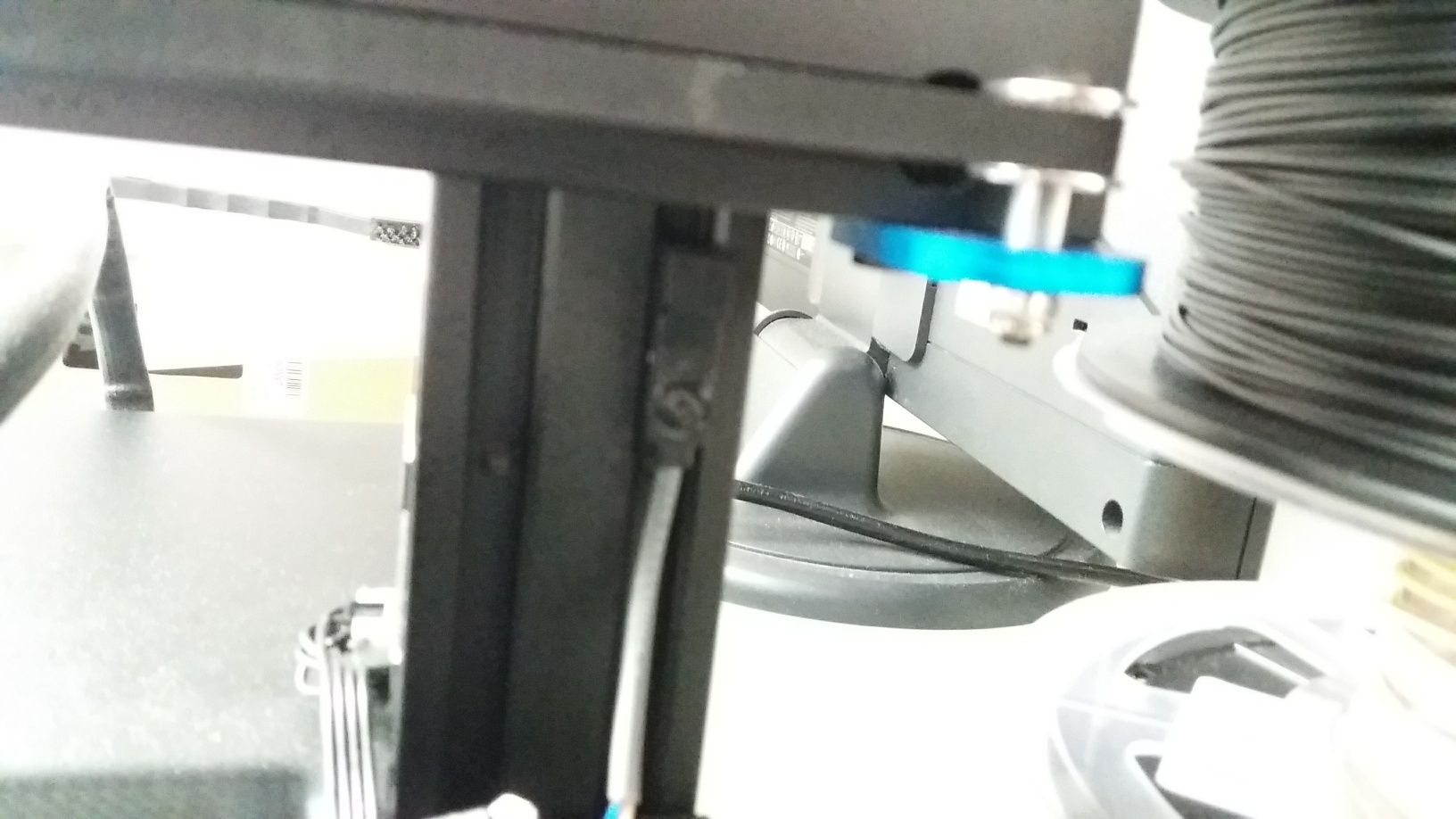

  11. j'ai checké un peu tous les serrages sur l'axe Z et j'ai trouvé des vis complétement desserrées ! notamment la butée de fin de course (je comprends mieux pour je n'arrivai pas à niveler le plateau) et 4 vis qui tiennent un coulisseau sur l'axe Z. la fin de course de l'axe X était également desserré. je retente une impression et je vous redis.
