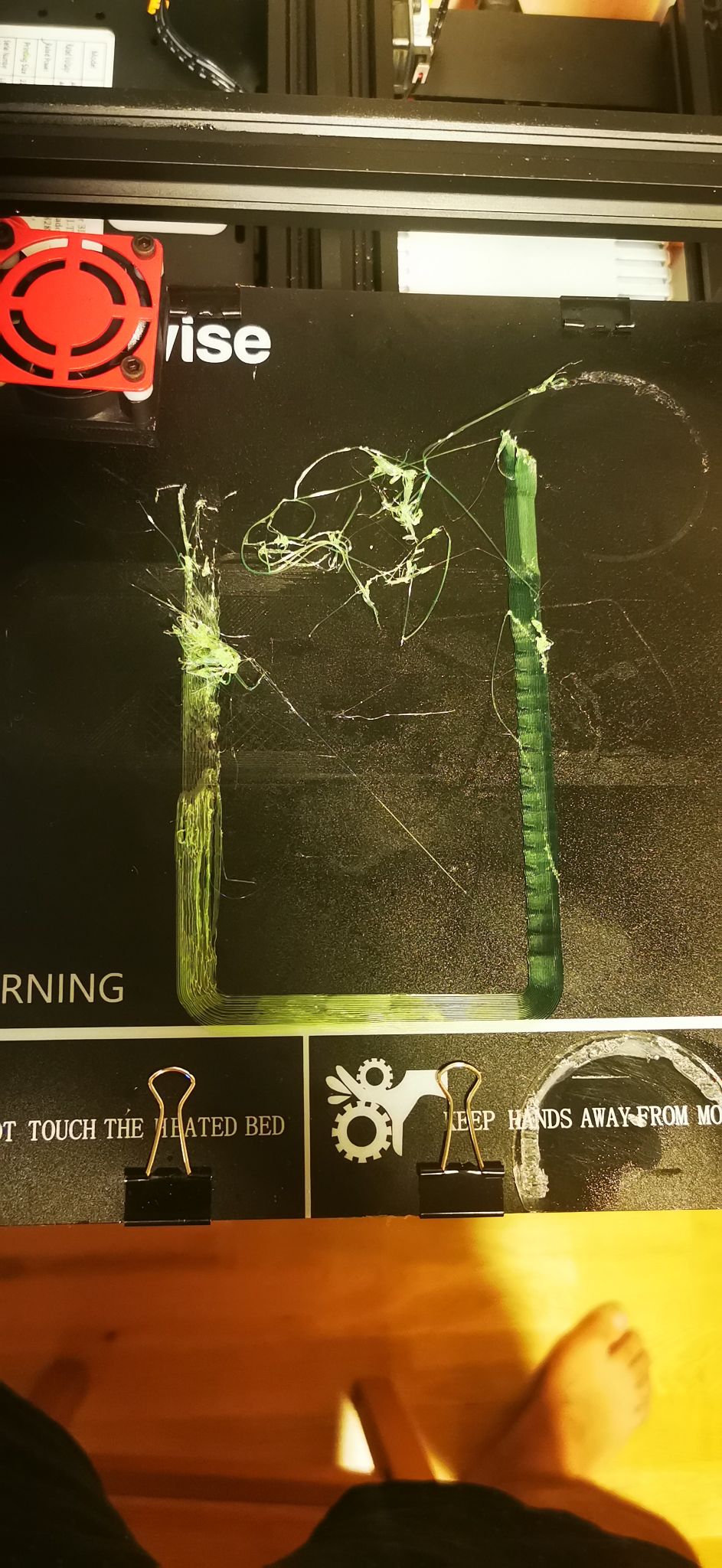

  1. Bonjour à vous !Nouveau dans l'impression 3D, j'ai voulu prendre une imprimante plutôt simple d'utilisation, mais après 3 semaines d'impressions ratés, deux bobines vidées, je désespère...J'ai plusieurs problèmes, qui font que même le benchy, la fameuse pieuvre ou encore des petites pièces comme le renard test de la machine n'on pas réussi leurs impression jusqu'au bout.1/ ma première couche d'impression ne prend pas, je fais pourtant le réglage du plateau 2 fois, mais la couche s'accroche à peine sur le plateau, elle glisse en suivant la buse, ce qui au bout du 4-5eme tours provoque une toile de plastique s’accrochant à la buse et au ventilo en arrachant tout sur son passage. Je suis donc obligé d'arrêter la. Le seul système que j'ai trouvé c'est de passer un bon coup de laque hyper forte avant de commencer à imprimer. Sur les grosses pièces ça marche et sur les petites....pas du tout2/ Quand la première couche marche et que j'ai réussi à débuté l'impression de la pièce (toujours avec la laque, sans ça ne marche pas). l'impression se passe bien jusqu'à une certaine hauteur (1-2 centimetres) ou ma pièce commence à décoller du plateau. Et la buse finis par taper dans celle-çi et continu l'impression dans le vide...3/ Quelques problèmes annexes, j'ai plein de cheveux d'ange sur les impressions et pour certaines impressions modulable comme la boite ouverture iris, le PLA est collé entre les niveaux et je suis obligé de coupé pour décoller les éléments et qu'ils puissent bouger, mais la plupart du temps ils cassent. 4/ un truc me parait bizarre sur l'imprimante : quand je clique sur la flèche du haut de l'écran pour faire reculer le bed (axe Y) il avance et quand je clique sur la fleche du bas il recule. Alors que quand je clique à gauche l'axe X va à gauche, idem pour la droite et idem pour l'axe Z haut et bas. Il n'y a que l'axe Y qui fait l'inverse. Est-ce un problème ? cela peut-il engendrer mes problèmes majeurs plus haut ?Pour info avant de venir vers vous, j'ai tenté de résoudre le problème par moi même, j'ai changé le support bobine pour qu'il soit plus fluide et que le fil le coince pas. J'ai voulu changer le cache ventilo pour qu'il fonctionne mieux, c'était un échec total, j'ai remis l'ancien... J'ai réduis ma vitesse d'impression à 40 - 30 puis ma vitesse de déplacement à 100. J'ai tester d'augmenter ma température de filament à 210-220 et température du bed à 70, 80 pour la première couche... J'ai fait pleins de test mais rien.... aujourd'hui encore quand je prend le benchy présent dans la carte d'origine il m'imprime la coque du bateau puis il se décolle ....Aidez moi svp ! je ne sais plus quoi faire...
