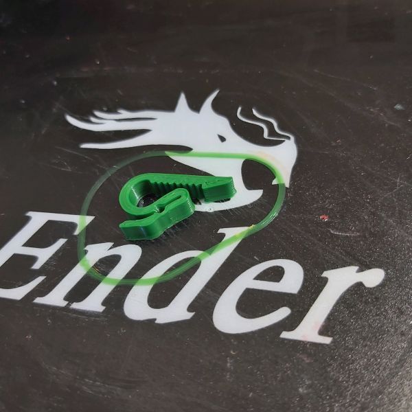

  9. Bonjour, j'ai vérifié mon extruder et j'avais bien vissé la vis de la roue crantée sur le méplat. Du coup, j'ai appliqué la procédure de titi78 pour changer la buse : j'ai remplacé une buse neuve achetée en Chine contre une buse neuve achetée sur le site filimprimante3D. J'ai observé que mon extruder en métal fonctionnait mal, du coup, j'ai remis mon ancien extruder (celui reçu avec l'Ender 3). J'ai calibré mon plateau et lancé une impression avec une bobine neuve et ça marche du tonnerre. Je vous ai mis la photo ci-dessous. En fait, le problème venait de l'extruder en métal qui fonctionnait mal (observé après démontage) et un remontage de la buse qui n'était pas bien fait. Il ne me reste plus qu'à peaufiner le réglage de la vitesse d'extrusion et ce sera parfait. Un grand merci à vous deux.

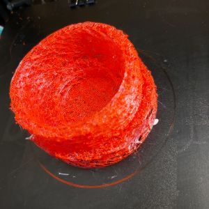

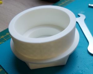

  13. Bonjour, je possède une Ender 3 depuis 6 mois (1ère imprimante 3D) et elle a bien travaillé. J'ai rencontré les problèmes de tout débutant: adhérence, buse bouchée.... Je viens d'imprimer un bouchon en blanc qui a bien fonctionné, mais j'avais oublié de valider le pas de vis. Une fois le stl modifié (sous Cura), j'ai lancé l'impression du bon bouchon en rouge pour obtenir un résultat catastrophique. J'ai vérifié l'extrusion et un filament tout fin coule de la buse. J'ai donc changé la buse, le PTFE, nettoyé le corps de chauffe et relancé une impression pour obtenir un résultat encore pire: des cheveux d'ange...... J'utilise du PLA de la marque DailyFil qui me donne satisfaction puis 6 mois. A l'issue de la première impression, j'ai abîmé ma carte SD en l'insérant involontairement de travers dans l'imprimante. Du coup, carte micro SD illisible sur l'ordinateur. J'ai acheté une carte micro SD neuve et j'ai mis le gcode dessus. J'ai lancé l'impression d'un fichier gcode imprimé auparavant et l'extrusion est sortie avec quelques pauvres cheveux d'ange. Le fait d'avoir endommagé ma carte micro SD aurait-il pu détériorer la carte mère? Par ailleurs, j'habite en Bretagne sud et le temps est humide ces derniers jours et je n'ai pas encore chauffé ma maison. La maison n'est pas humide mais ce changement de temps pourrait-il être à l'origine des problèmes de sous extrusion? Merci d'avance pour vos réponses et vos conseils, je suis encore un jeune padawan.
