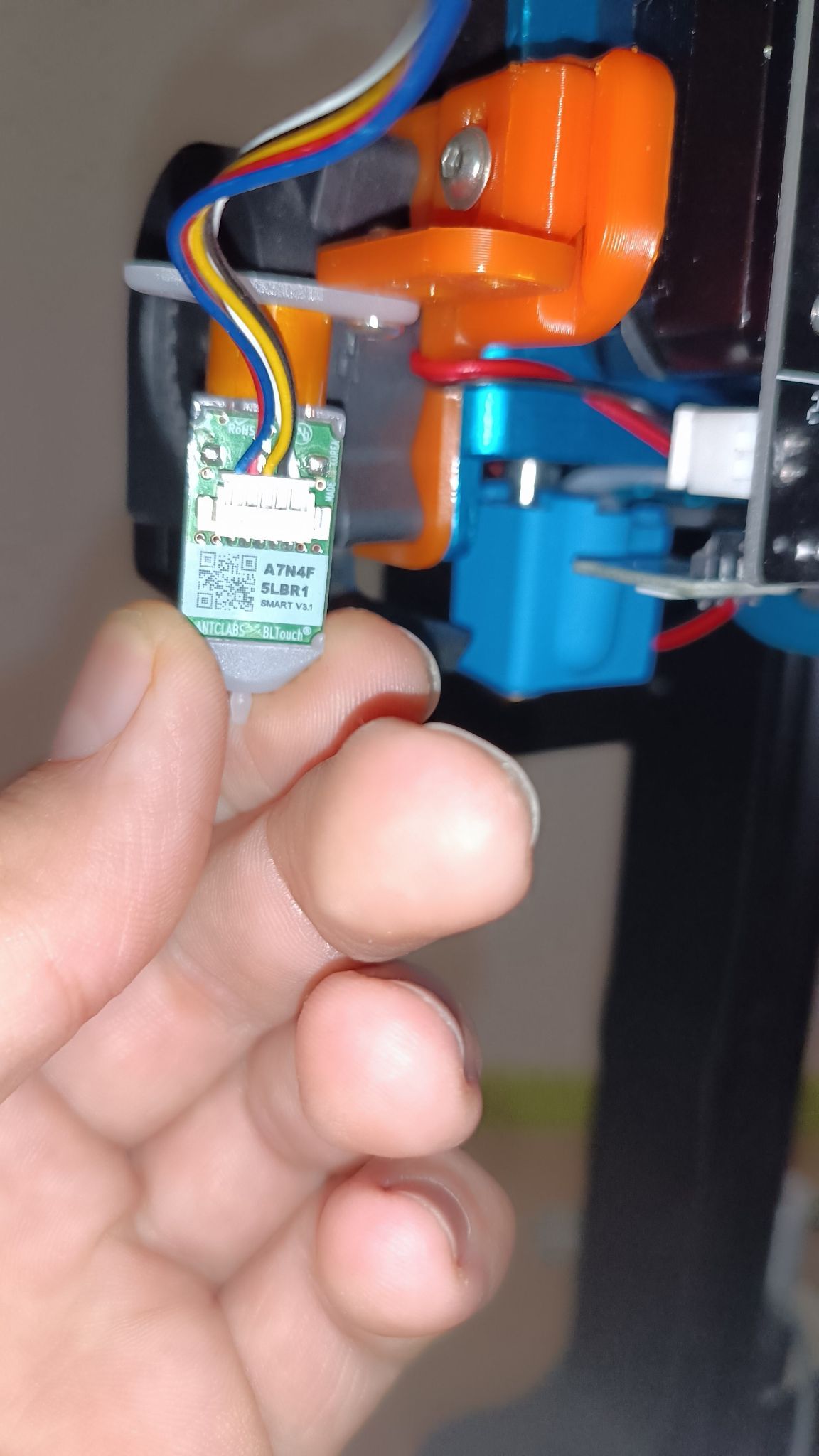

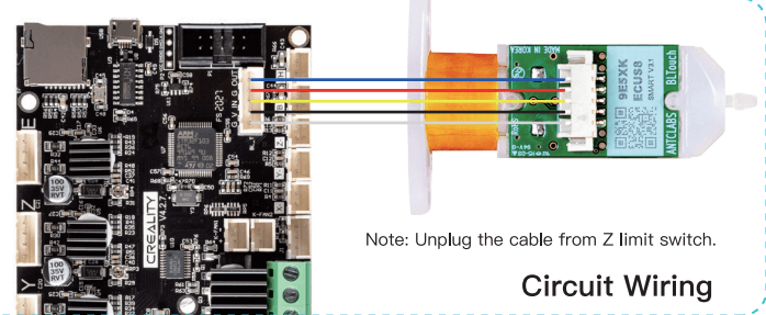

  5. Il a tellement de vidéo que ça serait long a trouver. Je suis tombé sur ce bl touch qui semble être en 3.1 comme mon modèle avec ce schéma.
  6. Même si j'arrive à lancer des commandes a mon Bl Touch, je pourrais quand même avoir un soucie avec le raccordement ? Pour le cablage je crois que sur mon modèle c'est a l'envers. Après ça prendra le temps qu'il faudra, je comprends ton soucie je rencontre la même chose dans mon village a cause des dernières tempêtes

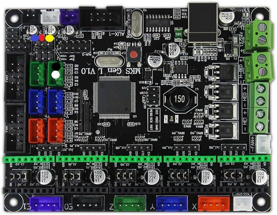

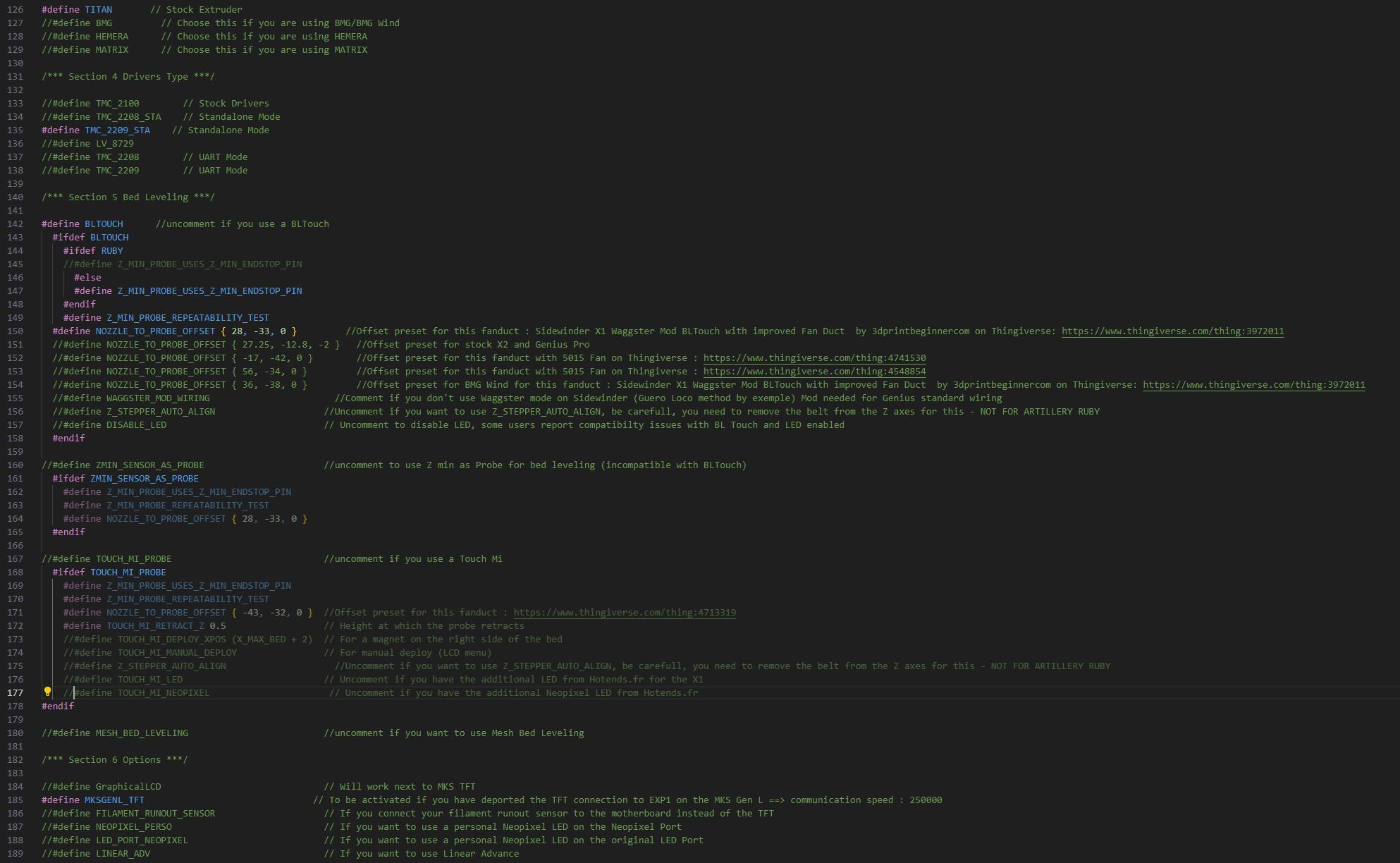

  7. Bonjour, J'ai lancé les commandes suivantes : M280 P0 S10 ; le pin du bl touch descend puis passe au bleu M280 P0 S90 ; le pin remonte et repasse au rouge. M280 P0 S120 ; Le Bl Touch clignote du rouge au bleu et l'infini M280 P0 S160 ; Le Bl touch est repassé au rouge fixe Voici ce que j'ai compilé et ce qui a été flashé sur ma X1 : Voici le câblage que j'ai sur ma CM et mon modèle de BL Touch (antclabs bltouch smart v3.1) Je n'ai pas utilisé la même méthode que lui pour le cablage
  8. Bonjour, Je viens d'installer un BL Touch sur la X1 sur le dernier firmware de Molise. Lors de la compilation j'ai bien mis décoché pour que le BL Touch soit actif. Après le flash, j'ai bien le pico du bl touch qui sort a deux reprise et il est bien en rouge. Mais j'ai direct un message d'erreur qui apparaît (Failed to enabled Bed Leveling). Je vais essuie dans la catégorie Bed Leveling et je cherche a mettre mettre sur On le Bl touch mais j'ai le même message d'erreur (Failed to enabled Bed Leveling). Quelqu'un a une solution ? Merci

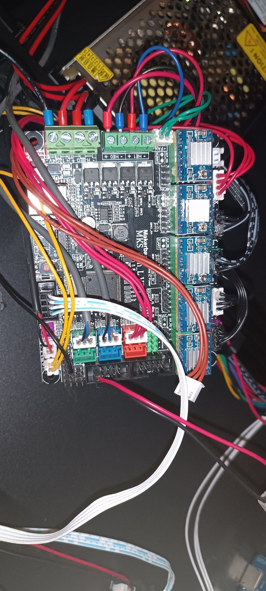

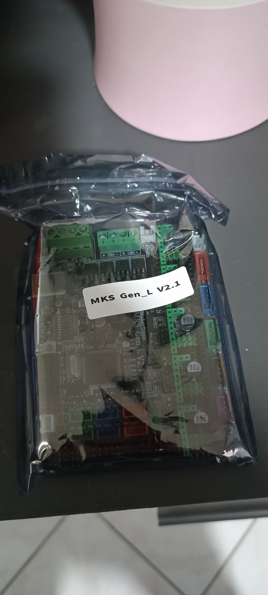

  12. Bon j'ai réussi je pense a tout recâbler sur la nouvelle carte. J'ai ensuite flasher sur ma nouvelle carte le firmware que j'avais compiler. Lors du flash Prusa Slicer m'a indiquer que le flash avait échoué alors que l'imprimante est bien connecté a l'écran et m'indique bien qu'il s'agit du firmware 4 de Molise ( Edit : Flash réussi entre temps). Je teste alors la buse pour voir si cela fonctionne mais je me retrouver avec le même message d'erreur. Je ne comprends pas là car là j'ai une nouvelle carte mère, j'ai acheté un bloc complet pour la chauffe et j'ai même mise de nouvelles nappes qui était fournit avec l'imprimante. Je ne comprends toujours pas la source du problème et je viens de me rendre compte maintenant que l'axe X ne fonctionne pas
  13. Merci pour l'info une fois installé, je vais devoir recompiler mon firmware en mettant le firmware 2100 c'est ça ?

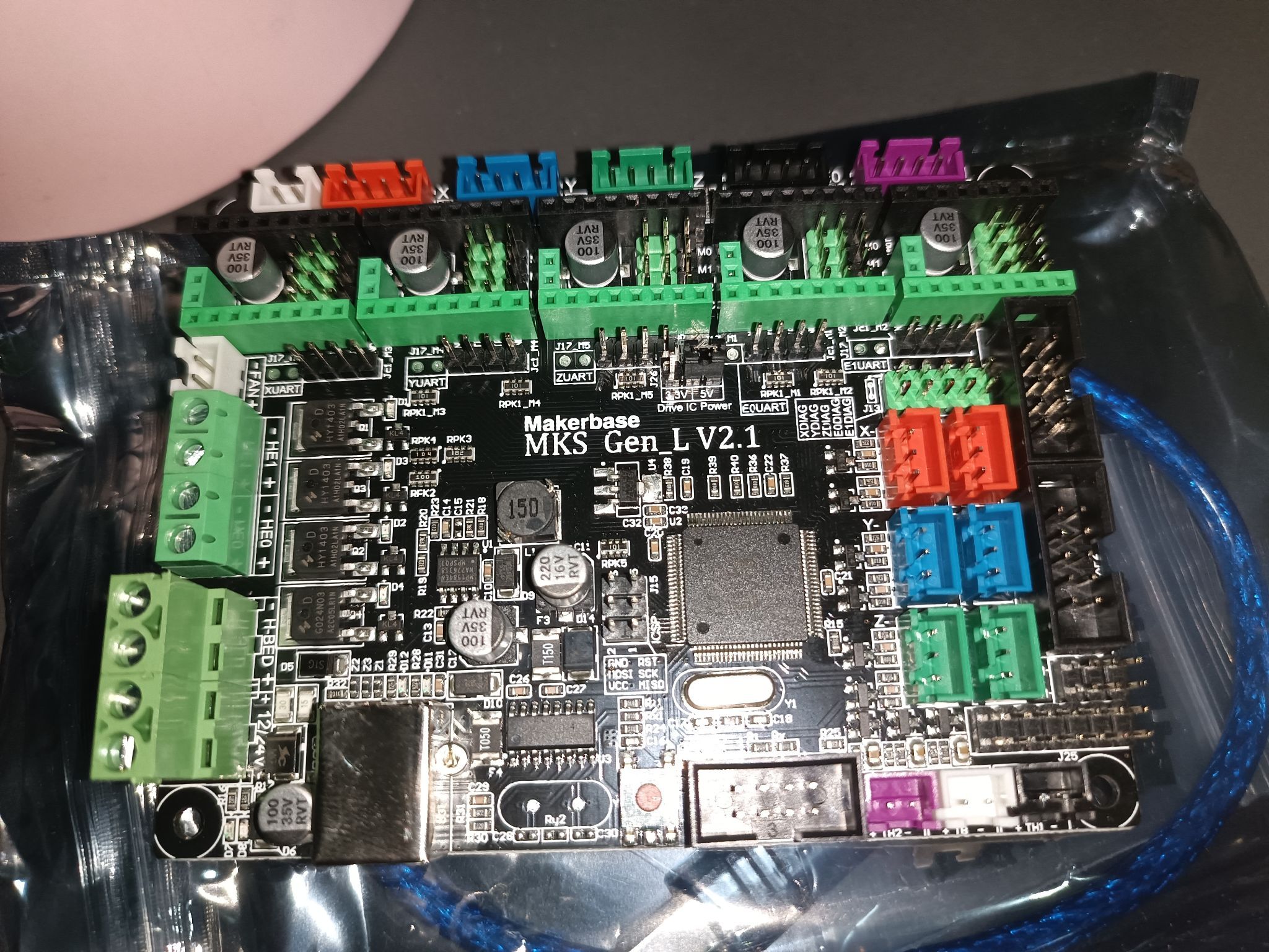

  14. Il avait acheté cette carte par erreur. Elle est neuve sous blister. Du coup c'est uel driver par défaut ?
  15. Du coup, vu que c'est une autre CM je devrais au plus simple choisir TMC_2209_sta ce qui m'évitera les.reflages du courant ?
