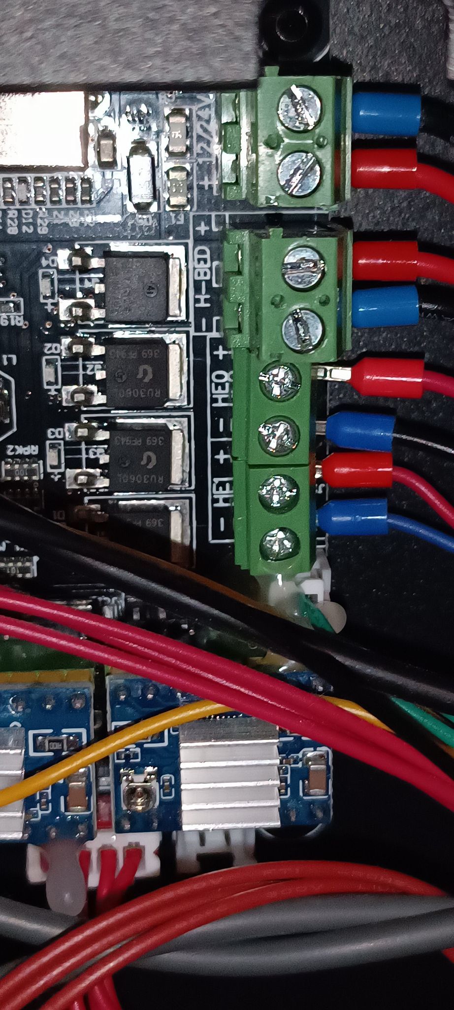

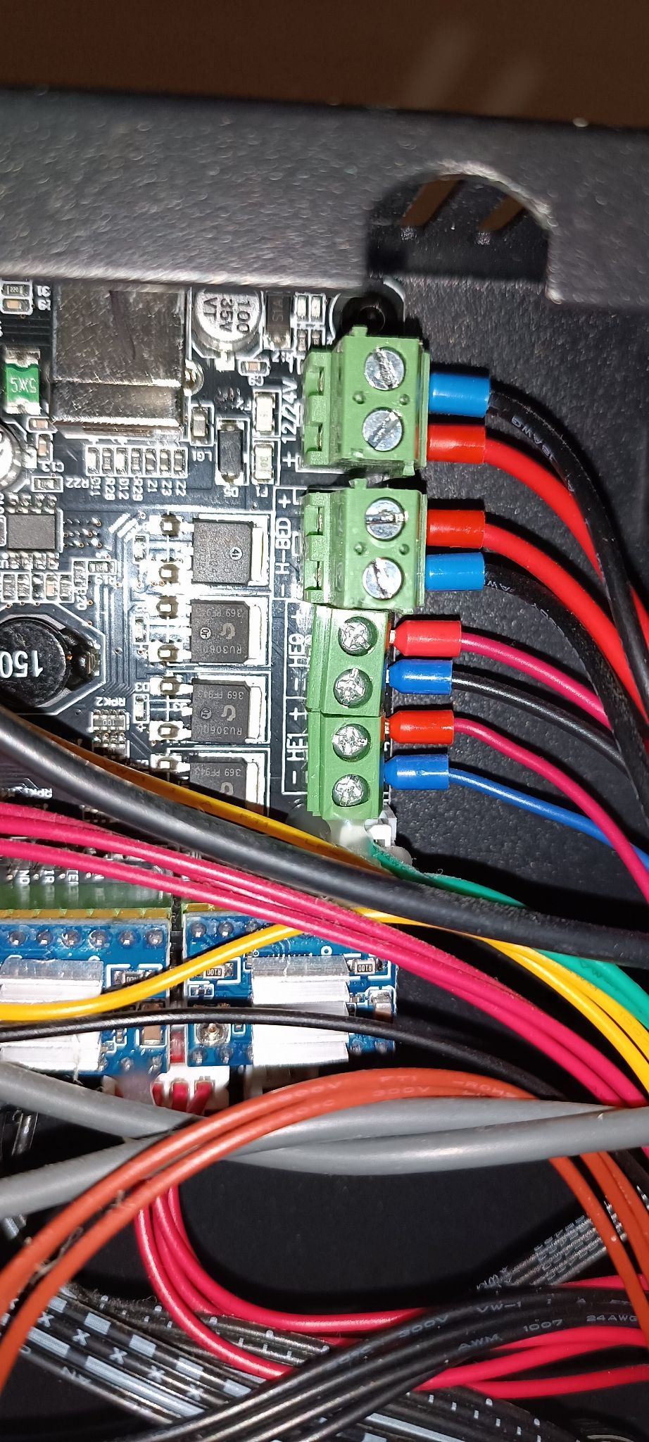

  21. La led bleue sur le HE0 s'allume bien en bleu quand je démarre la chauffe de la buse et dès que le message d'erreur de chauffe apparaît la led s'éteint directement.
  22. Aurais tu une photo d'où se trouve ses LEDs s'il te plaît ? Je possède une Skr 1.4 j'ai cru comprendre qu'elle était compatible avec la X1?

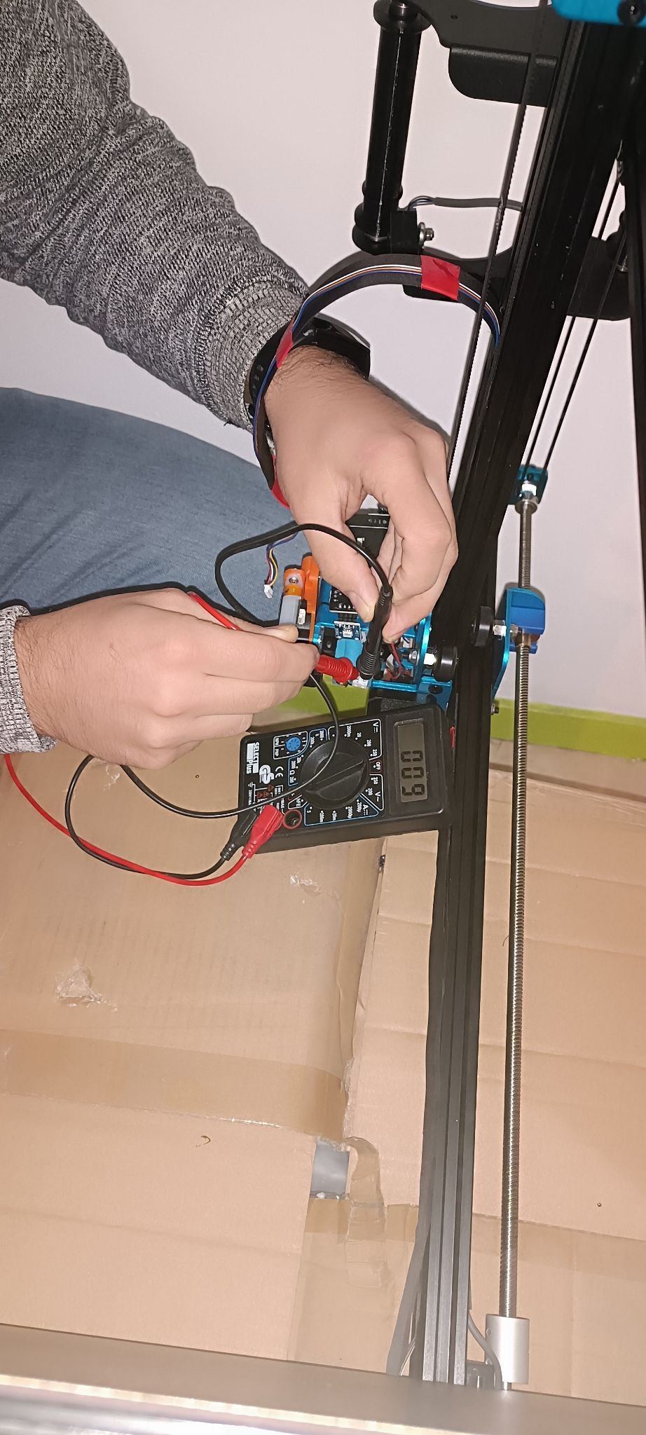

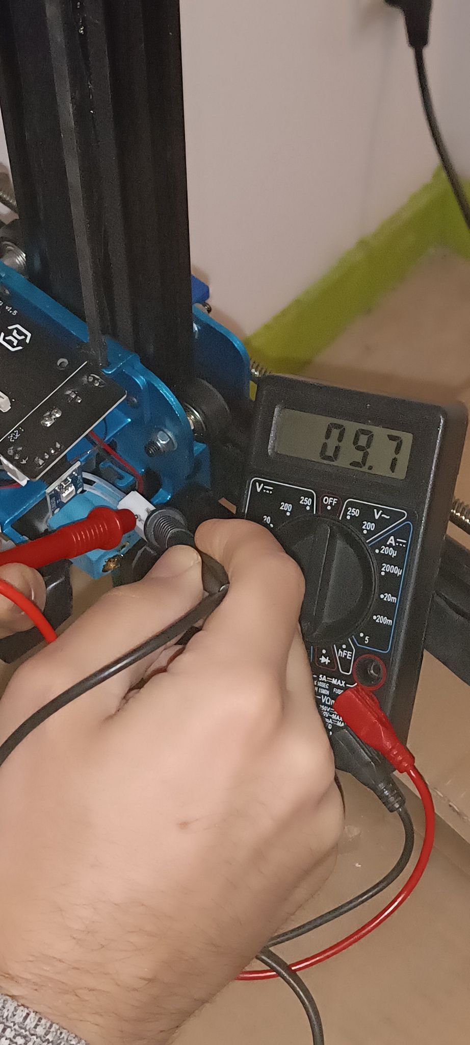

  23. Merci pour ton retour, J'ai testé la continuité du courant dans la fiche blanche et il y'a bien la continuité. J'ai ensuite fait ce teste avec la carte mère dans les broches vertes et j'ai aussi une contuinité. Pour terminer j'ai fait un teste en mode Ohm dans la fiche blanche du bloc chauffant et j'ai une valeur de 09.7 et pas infini.
  24. Merci pour ta réponse, mais carte mère est différente de celle présenté. Est-ce la partie HE0 ou HE1? Si j'ai bien compris en testeur de continuité je met mes 2 fiches dans le + et - du heat extr et je fais pareil avec la fiche du bloc de chauffe que j'ai retire et test la fiche ou alors je teste sur les pins ou était branché la fiche du bloc chauffant ? Et pour finir je test en mode Ohm la fiche entouré en rouge. Merci de ton aide
  25. Je sais utiliser un multimètre et j'en possède un. Aurais tu une image illustrant ses différents points ?
