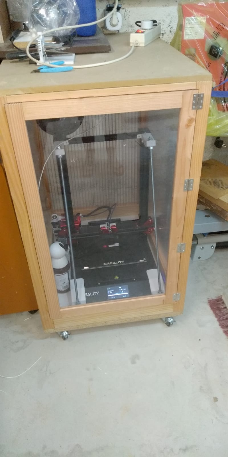

  3. Bonjour, je m'étais dit comme toi au début, et j'ai choisi une CR 10S pro V2... mais je me suis mis tout de même à bidouiller après quelques mois je crois qu'on finit toujours par mettre les mains dedans à la recherche de la perfection. Mais sinon c'est vraiment une très bonne imprimante, plug & play, idéale pour démarrer. J'en suis très content. Et le volume est appréciable. En revanche, pour le silence, tu oublies. ça reste quand même assez bruyant. Je crois qu'on peut diminuer le bruit avec des améliorations, mais la mienne étant dans un caisson au garage, je ne m'y suis pas intéressé.
