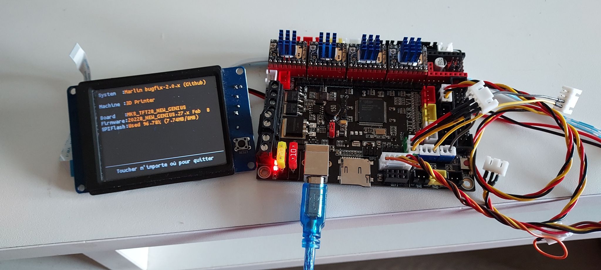

  1. Oui, c'est le TFT d'origine. Le firmware du TFT, c'est toi qui l'as conçu (5BTT_GP-V5-for-New STM32 TFT).
  2. https://github.com/bigtreetech/BIGTREETECH-SKR-V1.3 Comme tu vois, les sources sont vielle de 3 ans et moi, j'utilise les dernières versions de Marlin 2.1.2 et Configurations release 2.1.2.
  3. J'ai remis le firmware de test fourni par BTT et là ça fonctionne ; l'écran et la connexion PC. Je dois avoir des erreurs dans les fichiers config.h et où config_adv.h.
  4. Windows ne reconnait pas la carte et pronterface non plus.
  5. Salut, j'ai fait un essai avec 115200 et 250000 bauds, il ne veut rien savoir. Configuration_adv.h Configuration.h
  6. Salut, ça ne fonctionne pas.

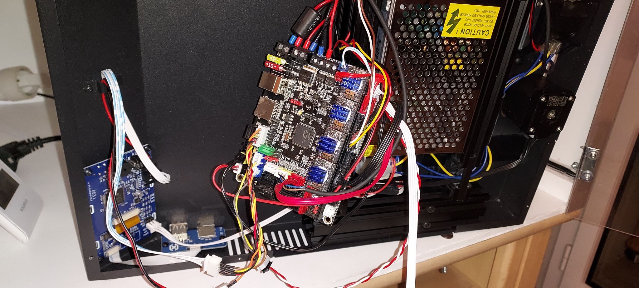

  7. Bonjour, sur la photo, je n'est pas branché le câble de la LED. J'ai découvert qu'à origine le BLtouch est alimenté par la butée X. Vaut-il mieux que j'utilise le 5ᵉ drive pour les moteurs Z et les recâblés et branché le détecteur de filament sur la SKR ou non ? Configuration.h Configuration_adv.h
  8. @MrMagounet Bonjour, le firmware du TFT ces le tien ( BTT_GP-V5-for-New STM32 TFT ) de plus que se soit en 115200 ou 250000 ça ne marche pas. Par trois fois j'ai regarder que TX soit connecté à RX et RX à TX. C'est on voulant contrôler la tension de la LED car elle ne marche plus que fait un faut mouvement, ça m'a griller la carte Ruby. J'ai acheter sur le site de Bigtreetech la SKR avec les TMC2209 au nouvel ans chinois car elle était moins cher que la Ruby.
  9. Bonjour, suite a une fausse manipulation, j'ai griller la carte-mère. j'ai me lance dans la conception du firmware (Moi qui suis totalement novice) avec l'aide de https://3dwork.io/guia-completa-skr-v1-4-y-tmc2209/ https://3dwork.io/configurar-marlin-2-0-x-desde-cero/ et Google trad (Je suis 100% Francophone). je n'est pas réussi a le faire communiqué avec l'écran.
