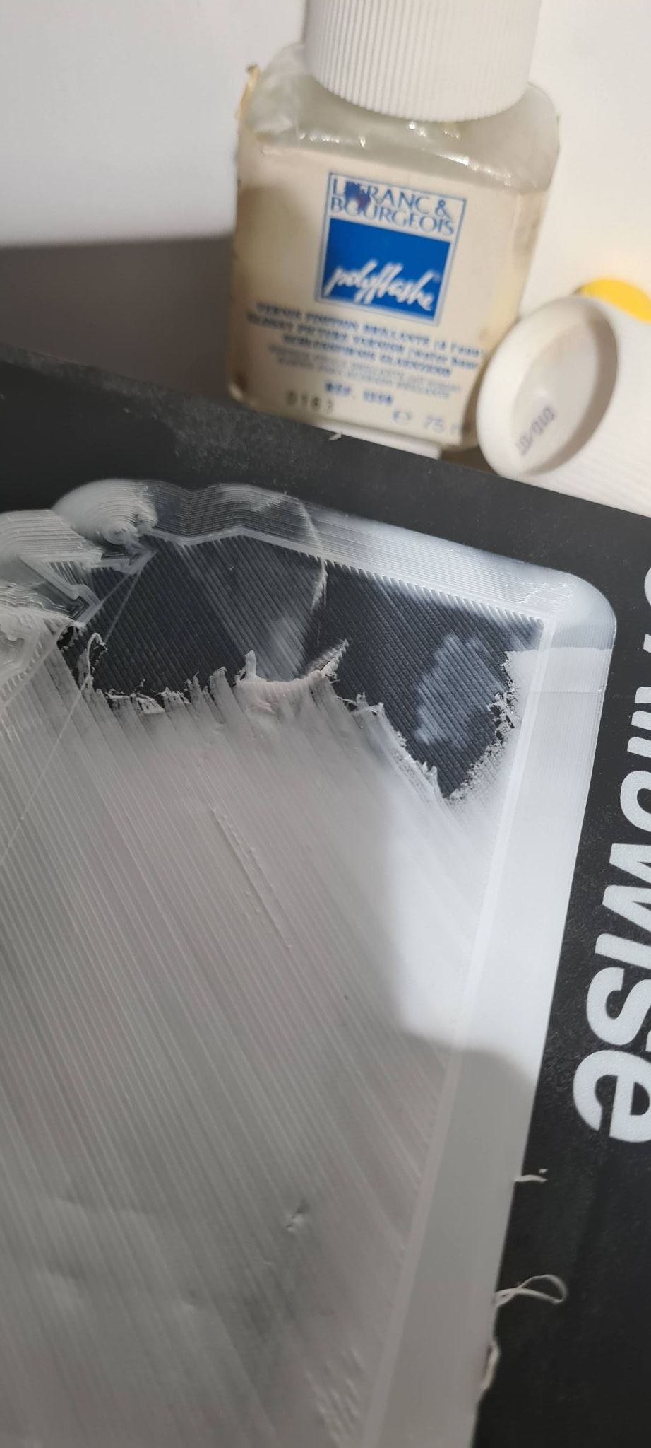

    merci Patrick je prend note dans un premier temps je vais remplacer la couverture du Bed car je la trouve trop usée par les décollages. dés réceptions je l'installerais et je vais suivre l'idée de PPAC . v tous vérifier au niveau réglage puis relancer un test merci

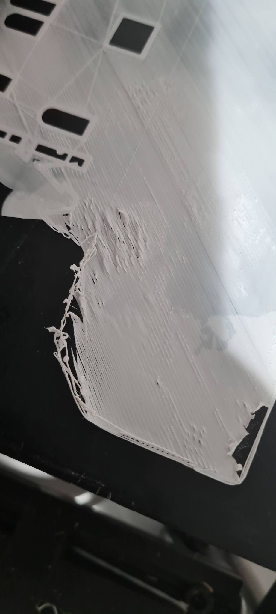

    Merci pour cette réponse, je vais consulter avec attention ces vidéos.. en espérant avoir réponse dans le contenue. ce qui est étrange , c'est que j'imprime la même pièce plusieurs fois et que le soucis n'est pas constant mais aléatoire. certaine fois la pièce est parfaite et d'autres ça fais comme sur les photos merci Sébastien
  3. bonjour, quelqu'un aurait il une idée sur ce sujet. a un impression tous vas bien a la suivante d'un coté du plateau la première couche est casi transparente et de l'autre épaisse et se décroche cela fait ca une impression sur Deux je met 2 photos pour illustrer merci a vous, pour vos idées Sébastien Imprimante Alfawise U30 Pro / Cura 4.9.1 / Fil Amazon Basic 1.75 bobine neuve de ce matin . L'imprimante est dans local fermé sans courant d'air et maintenue à 20°C
