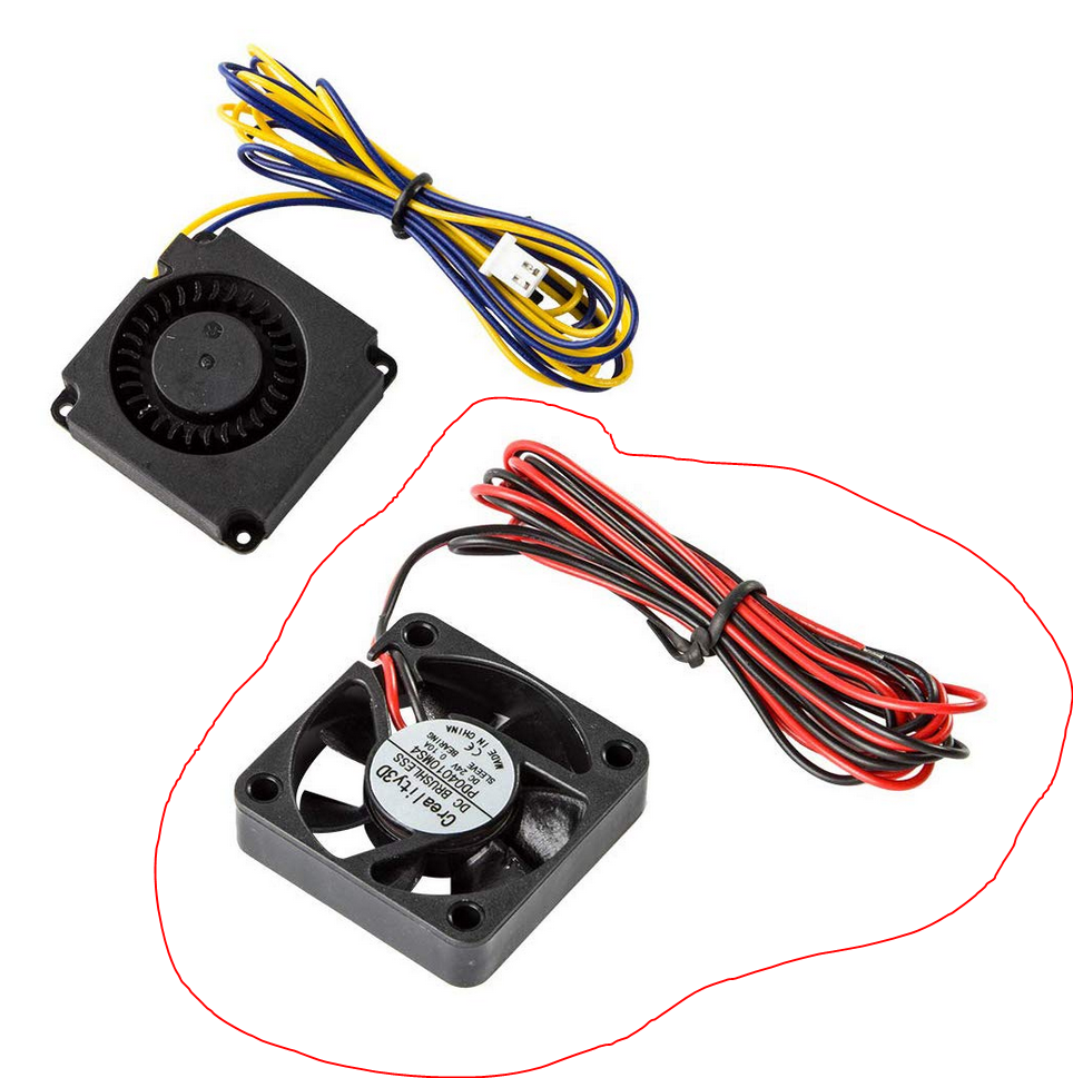

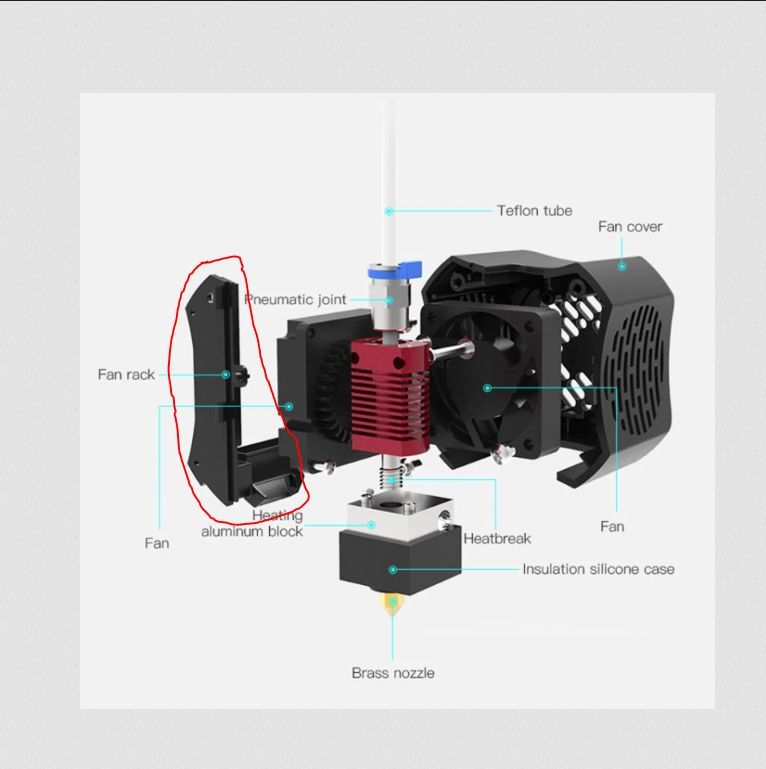

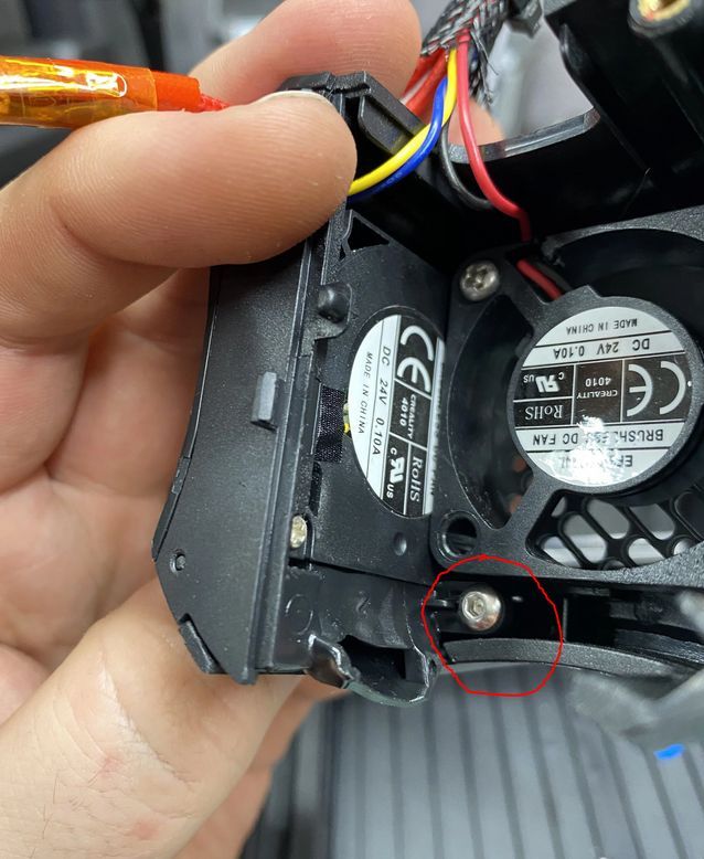

C'est celui-ci : le "4010" il ce trouve facilement un peu partout. Peut-être en existe t'il d'autre plus ou moins performant/silencieux. C'est celui qui est d'origine devant. Alors, par contre tu dois récupérer le "fan rack" qui ce trouve sur la fixation du ventilateur. il est tenu par une vis sur le ventilateur et une autre sur le capot. pour le fixer au nouveau, une seule vis visser sur le capot suffira a le tenir (je les entouré en rouge sur la photo). Après tu peu facilement changer de buse et ou faire un nettoyage au niveau des ventilateur sans que le fan rack bouge en démontant le capot.
Bonjour, Pour dévisser, j'ai fais chauffer mon embout de vissage pour faire chauffer la visse a la bougie et j'ai réussi a la dévisser. Pour le ventilateur de devant, un degrippant puissant règlera le problème. Concernant celui a droite, il faut le changer par le même que celui qui se trouve devant (la couleur du câble est noir et rouge), la ou ça ce complique, c'est que tu es obligé de couper les fil de l'autre (la couleur des fil jaune et bleu) pour le souder avec celui-ci. Il est en plus bien plus efficace que celui qu'il y a. N'oublie pas de mettre de la gaine thermorétractable. Pour la fixation, il faut bidouiller un peu, je ferai une photo, mais normalement tu peu récupérer la fixation de l'ancien ventilateur et le fixer un minimum sur celui-ci. En tout cas, ça fait longtemps que je n'est pas eu de soucis. Depuis que j'ai fait ça, je n'est plus jamais eu de problème de bruit. Par contre, paramètre la bonne puissance sur ultimaker cura (si tu utilise ça) car du coup c'est plus puissant et efficace. Pour du pla, je tourne a 75% et ça va nickel. Bon courage.
Ce sont les vis du dessous que je n'arrive pas à dévisser. Comme si les vis étaient collés. Et je voulais accéder à la carte mère pour mettre le laser que creality vend pour graver sur le bois et creality m'avais également dit de débrancher le ventilateur pour être sûr que ça viennent de là car, le bruit pouvait disparaitre pendant plusieurs semaines avant de réapparaitre et donc de vérifier que ça venait bien du ventilateur. Au final j'ai pris contact avec le sav, car j'ai un autre souci au niveau de l'auto home et dont là je ne vois pas comment le résoudre.
