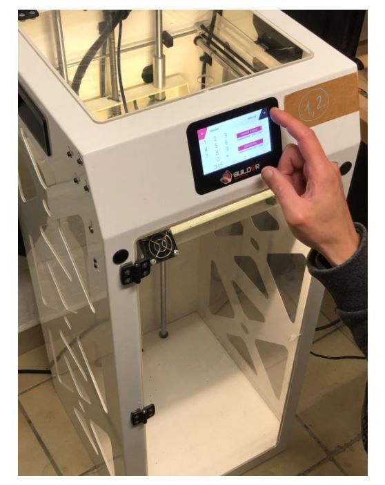

  4. Excellent, c’est génial enfin je vais avancer intelligemment. Effectivement nous sommes sur des machines intéressantes que nous pourrions exploiter considérablement mais on est emmerdé en peeeeermanence, il nous faudrait un mec à plein temps (ça se fera) nous étions les pionniers dans notre domaine. Beaucoup nous ont lâché, les SAV c’est un cauchemars d’incompétence bref nous perdons un temps fou...Je fais dans la journée et reply. Merci pour le suivi Tircown et bonne journée. Re- le bloc extrait de son logement (Je ne savais pas qu’on pouvait) j’aperçois un fils sectionné...rafistolé, redémarré et elle reprend son souffle. Pour le moment c’est reparti, merci infiniment pour ton temps, j’en étais même à être impatient de suivre ta procédure, mais pour le coup c’est reporté jusqu’au prochain soucis. Le SAV ne répond toujours pas...en tout cas tu m’as éclairé sur le raisonnement à avoir face à ces diableries de machines et je t’en remercie bien sincèrement, je te dis à bientôt (c’est certain pour ma part) tant qu’on aura pas un mec sérieux qui gère la chose à ma place car ça reste un métier. Bon week-end à tous. Je te poste les visuels, c’est le petit fils noir donc... 1- J’ai repris la main sur le menus. . 2- L’ensemble chauffe à nouveau .Dans la foulée je te montre notre "petite" filaire qu’on tente de relancer après changement de buse et le plateau ne veut pas monter en température...aucun autre détail hormis la température qui bloque à 32degres.

  7. Salut tous, nouveau dans l'impression mais pas dans la sculpture/cast, donc professionnel dans le domaine avec mes collègues et amis, je récupère la responsabilité de quelques imprimantes. Une Builder Extreme 1000 PLA me donne du fil a retordre. Message d'erreur après 3mn d'impressions; "Mintemp" qui visiblement indiquerait une erreur de température. J'ai vérifié visuellement les câblages rien ne m'apparait et la température ambiante est correct. 2. Ensuite et surtout j'ai maintenant l'impossibilité de rentrer dans le menu, il apparait et reste figé. Si ça parle a quelqu'un merci d'avance et en tout cas de m'avoir lu. A bientôt.
