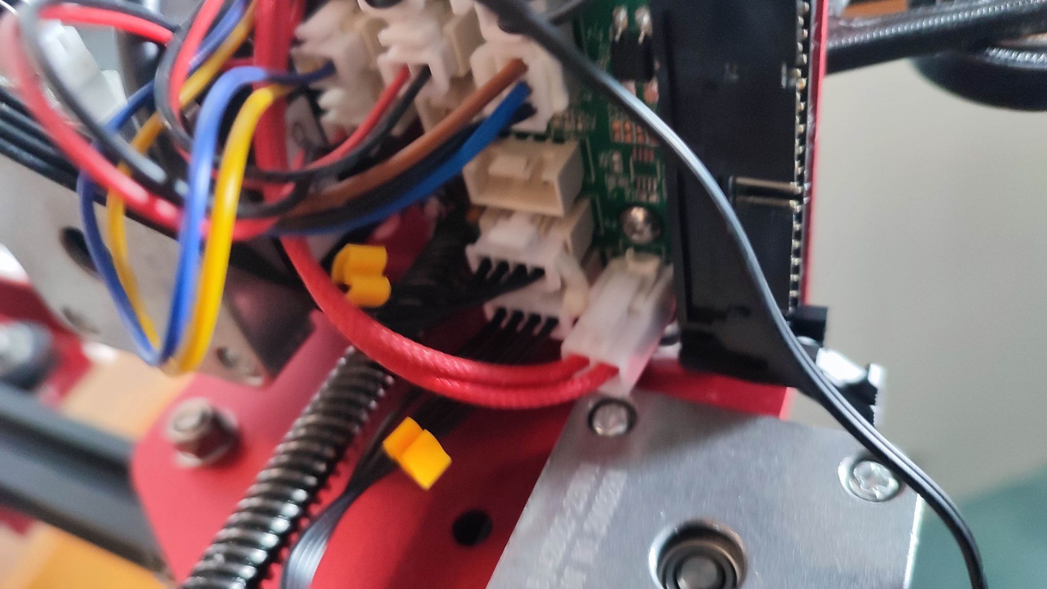

  1. Bonjour a tous, aucune des solutions proposées n' a fonctionné. Du coup j ai pris le taureau parles corne et je suis passé su du tinymachine avec un bl touche. Après quelque problème de réglage de plateau ma cr10-s pro est repartie comme neuve même si le bled a été largement rayé par la panne initiale.
  2. Bonjour NunKi0, Merci pour l'idée mais dans mon cas la LED s'allume correctement quand la tête est a quelque millimètre du bed. par contre la vis est masqué par une pate/mastique blanc comme si un réglage usine avait été fait!. et depuis 4 ans cela marchait c'est cela qui me parait très bizarre et cela est aparu soudainement entre deux impression sans aucune modification de lamachine cordialement
  3. Bonjour RFN, le capteur capte bien enfin la led s'allume quant il faut. Pour le câblage je ne sait pas trop ou vérifier sachant que tous fonctionnait correctement lundi si tu peut me guider ce n'est pas de refus Bon j'ai démonté le cache du raccordement vers la nappe le câble est bien connecté et peut même difficilement le déconnecter car une espèce de pâte/mastic le maintient comme tous les connecteurs de cette platine. j'ai tenter de renfoncer les connecteurs puis j'ai refait un essai de home et toujours le même problème et pourtant là encore la led du détecteur s'allume a proximité du plateau.
  4. Bonjour a tous, je possède une CR-10S-Pro version de firmware 1.70.1 avec capteur capacitif. cette imprimante ma rendu de très grand service depuis 4ans mais là je suis sec je rencontre un problème a chaque fois que je fais un home. le Tête d'impression n'arrête pas de descendre et s'enfonce dans le bed. j'ai essayé toutes les solution de réglage d'offset trouvé sur ce forum et sur d'autre j'ai envoyer des commande M502 pour repartir avec un réglage usine mais rien n'y fait! j'ai flingué une buse et un plateau après 2 jours d'éssais infructueux je ne sais plus quoi faire en espérant que quelqu'un ai une idée cordialement
