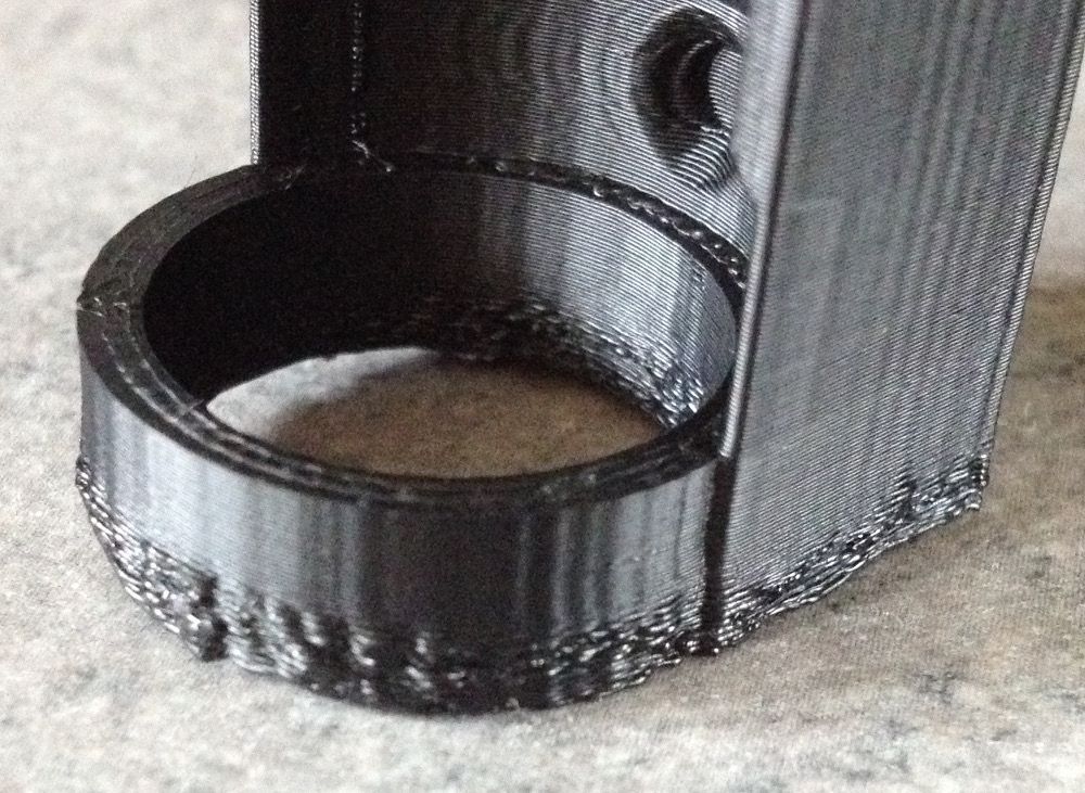

  1. Je me réponds à moi même, ça servira peut être.. J'ai résolu le problème en descendant la température à 200 et le plateau à 100, filament Esun.

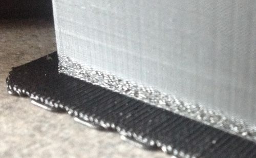

  2. Je reviens encore avec mon problème, je vous remets une photo, peut être que ça rappellera quelques chose à quelqu'un.....
  3. Merci pour la réponse, Pas vraiment, il est à 0.9 et le défaut se produit plutôt sur 3mm environ, aussi, cela se produit plutôt sur les lignes droites et moins dans les courbes... Le trancheur natif Makerbot desktop
  4. Non non, même bobine d'ABS
  5. Bonjour à tous, J'aimerais vous soumettre un problème récurrent lorsque je fais mes impressions : Les premières couches au dessus du radeau perlent, je veux dire qu'au lieu d'être lisse, la surface est comme recouverte de petites billes, voir la photo. Quelqu'un saurait il de quoi vient ce problème ? Ou des conseils pour limiter ou supprimer cet effet ? Merci d'avance !
  6. Bon, j'ai trouvé.... C'est simple, un ventilo qui crame, je le change mais je le mets dans le mauvais sens, donc le refroidissement ne se faisait plus normalement bien sûr avec les conséquences décrites plus haut. Si ça peut servir un jour à un étourdi comme moi........ Merci pour vos tentatives de réponses.
  7. Non la température s'affiche stable. Par contre j'ai repéré sur les débuts d'impression, que l'ABS parait plus brillant et perle plus que d'habitude, je veux dire que ça fait des petites billes sur les contours. Température trop élevée ?

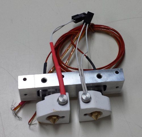

  8. Pas de problème pour faire sortir le fil en le poussant à la main. La roulette fait pourtant de belles petites encoches sur 1,5/2cm puis au dessus ça creuse le fil sur 5mm... Je vais quand même regarder de ce côté, j'en ai une neuve, je vais essayer de comparer pour voir si il y a usure.
  9. Merci pour cette réponse, C'est la Makerbot replicator 2x avec les têtes d'origine, ventilateur normal...
  10. Bonjour ! Comme le dit le titre, toutes les impressions que je lance depuis quelques jours s'arrêtent après 3 ou 4 mm d'impression... J'ai nettoyé la buse, j'ai changé de filament (ABS), j'ai changé de température, 225 à 235, mes fichiers sont bons, j'ai essayé plusieurs tensions du ressort qui sert à presser le filament... Rien n'y fait...! Le seul constat que je fait, est que le filament lorsque je le retire est usé au niveau de la roulette, ce qui laisse supposer que ça patine au bout d'un moment et le filament ne sort plus. Mais comme je l'ai dit, les différentes tensions du ressort n'y ont rien fait. Quelqu'un a une idée de ce qui se passe....??? Merci d'avance !!!
