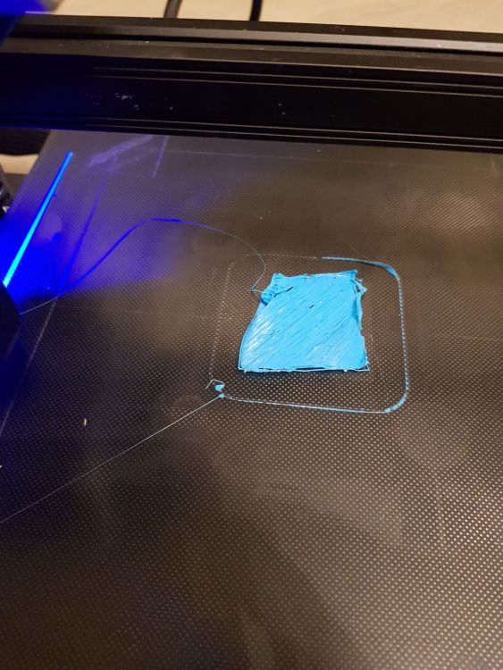

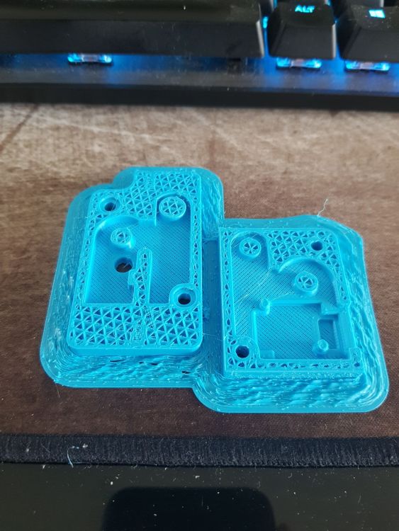

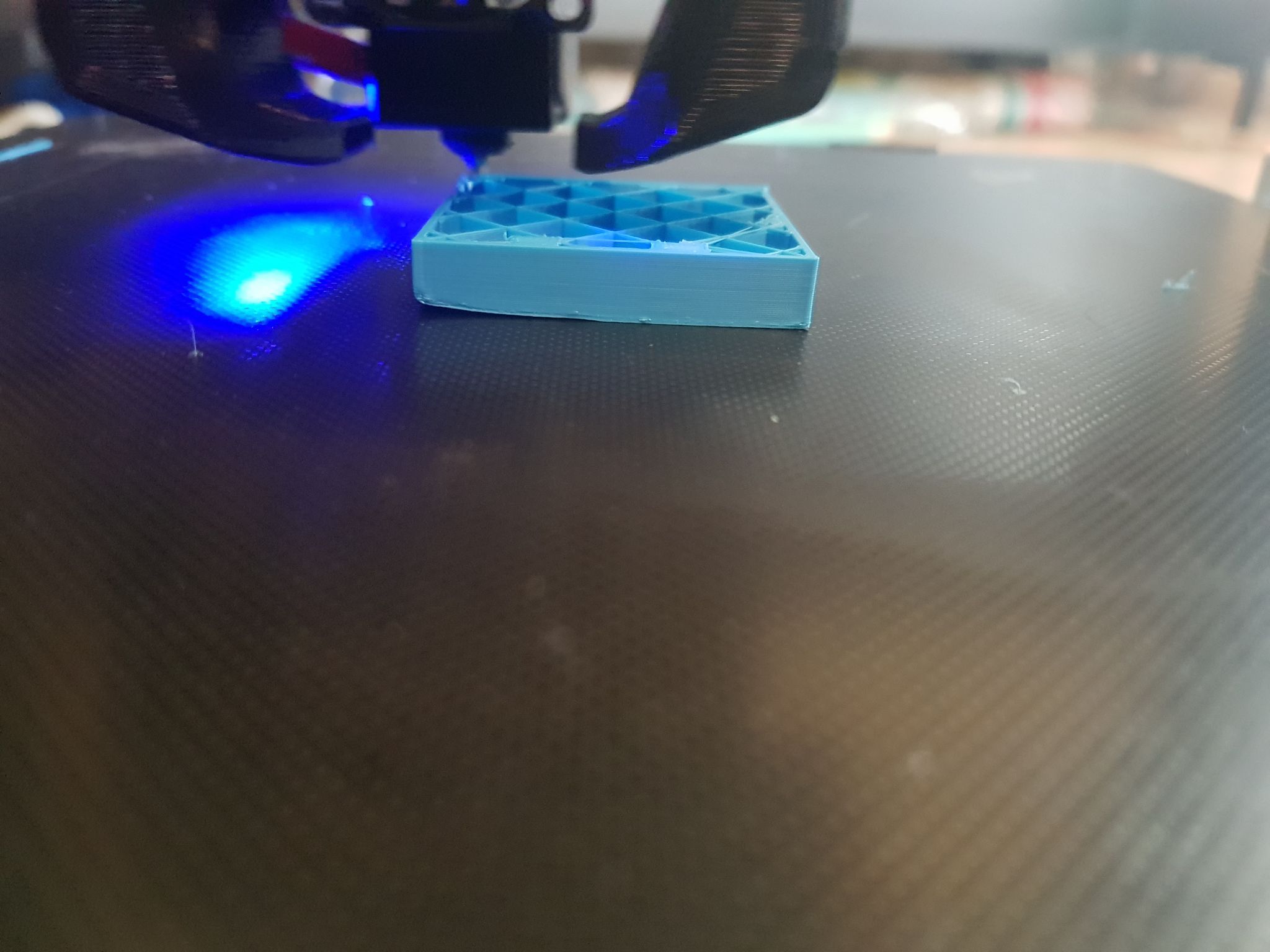

  5. Je connais le mode expert c'est juste que je cache ce qui ne m'est pas utile. Merci pour les plug-in, je vais regarder ça. J'ai la version 4.8 profil.html Voila l'état de la piece. Imprimé en 1.2, 60mm/s. 210°/60° On peut aussi voir que pour les faces du dessus les lignes ne se joignent pas. J'ai du arrêter l'impression parce que l'extérieur claquait. J'ai refais mon z offset qui était à 0.18 et maintenant j'ai du le mettre à 0.34. Et la buse est bouché...

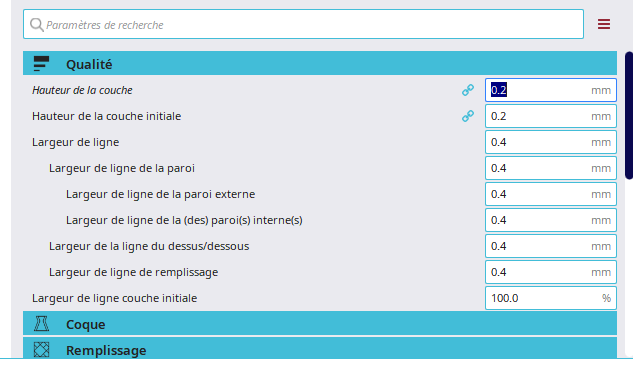

  6. Alors j'ai fait avec une feuille, 0.1mm d'épaisseur. Ta méthode consiste a prendre un ticket de CB, 0.06mm d'épaisseur. Qu'est ce que ça change ? Je vais me retrouver encore plus proche du plateau. J'ai verifié et c'est bien une 0.4, non bouché Actuellement dans mon salon, 21° / 50% humidité A mon avis ça doit être ça, mais j'ai un peu la flemme de le faire avec toutes les bobines, surtout qu'après l'imprimante retourne au sous sol. Je viens de relancer une impression et je remarque quelque chose d'étrange. J'ai l'impression que la buse ne se décale pas de 0.4mm entre chaque ligne mais chevauche de la moitié, donc refait fondre une partie du plastique déposé. J'ai essayé de chercher un paramètre qui pourrait jouer dans cura mais je ne trouve rien. Il y a bien le pourcentage de chevauchement mais celui-ci sert uniquement à augmenter la longueur des lignes de remplissage pour qu'elles collent bien au contour. (qui est reglé sur 25% chez moi) Quelqu'un à déjà eu le cas ?

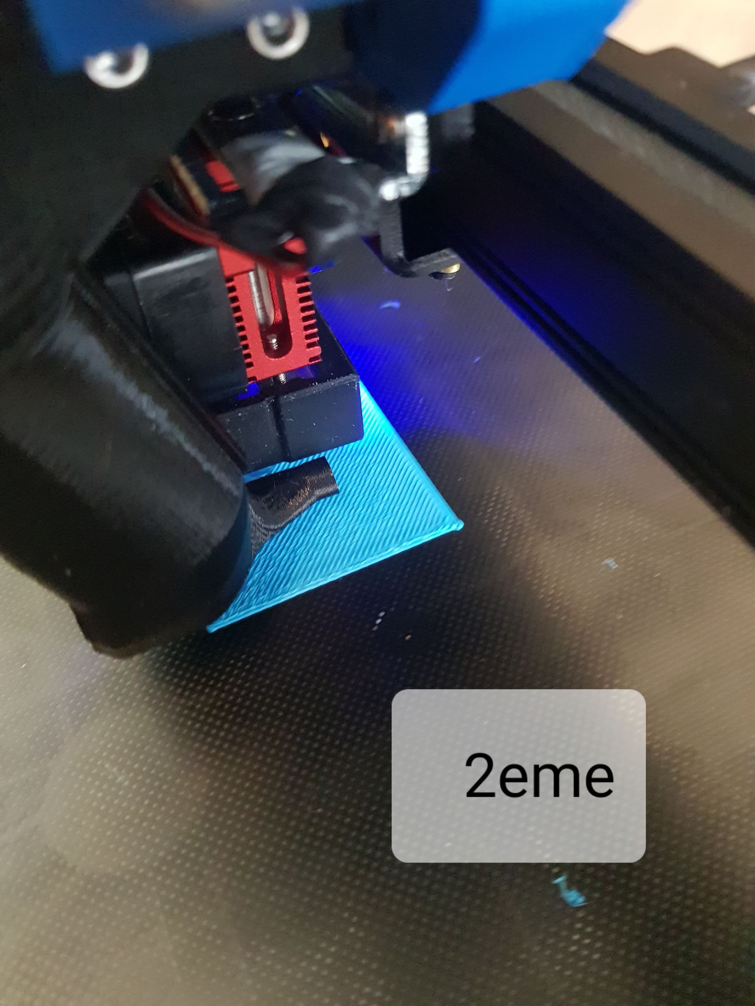

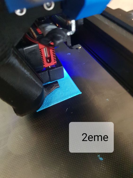

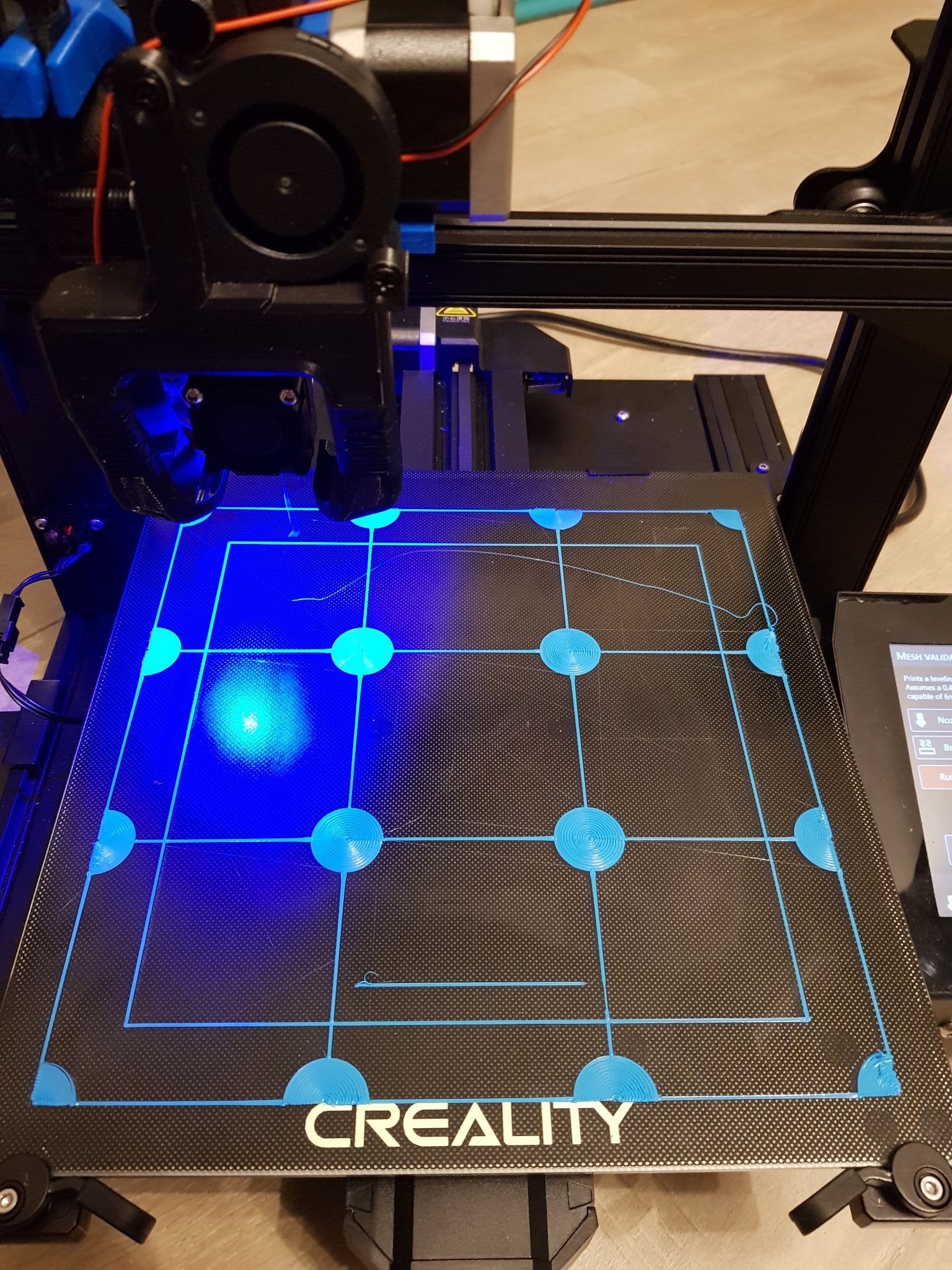

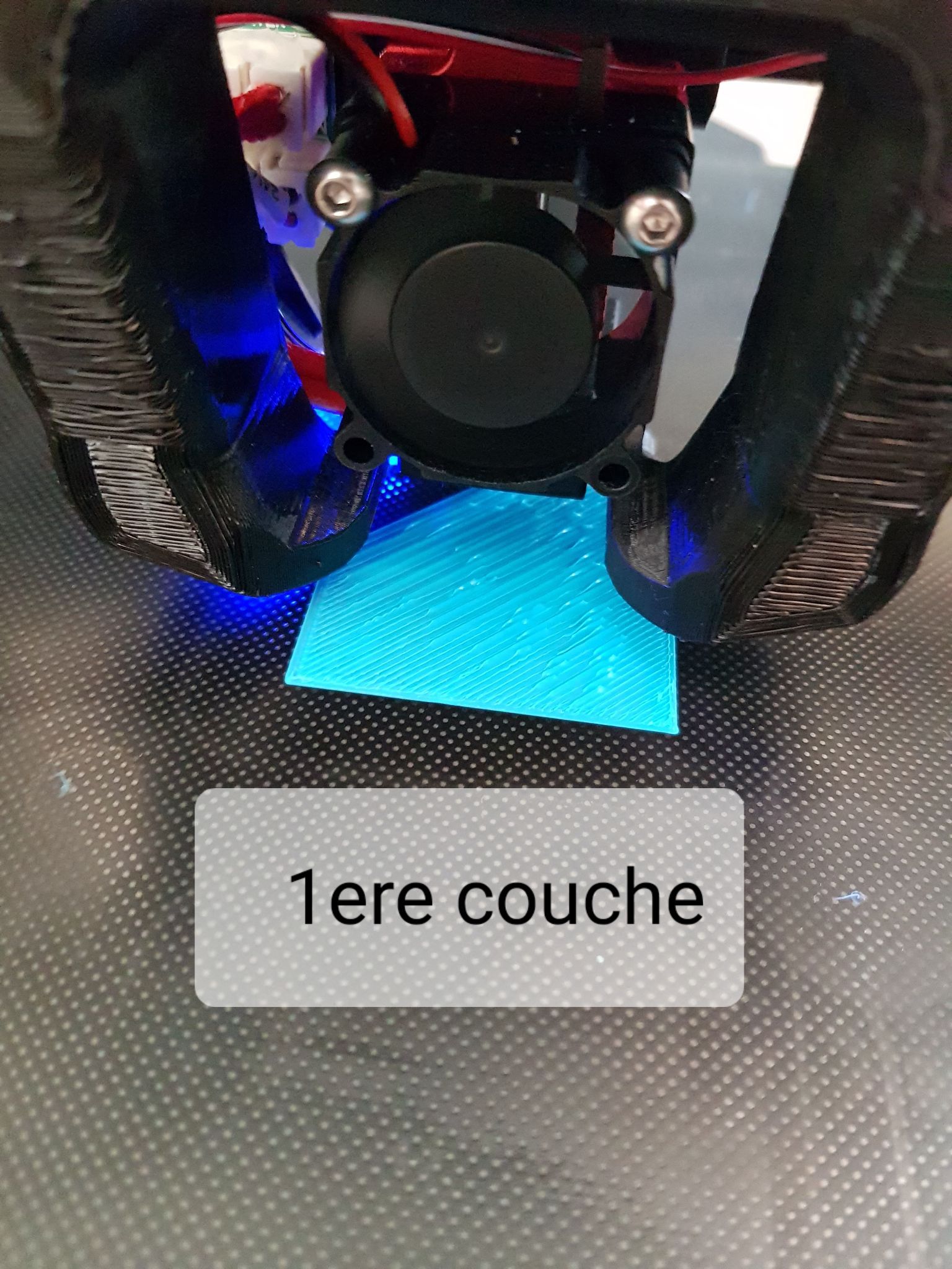

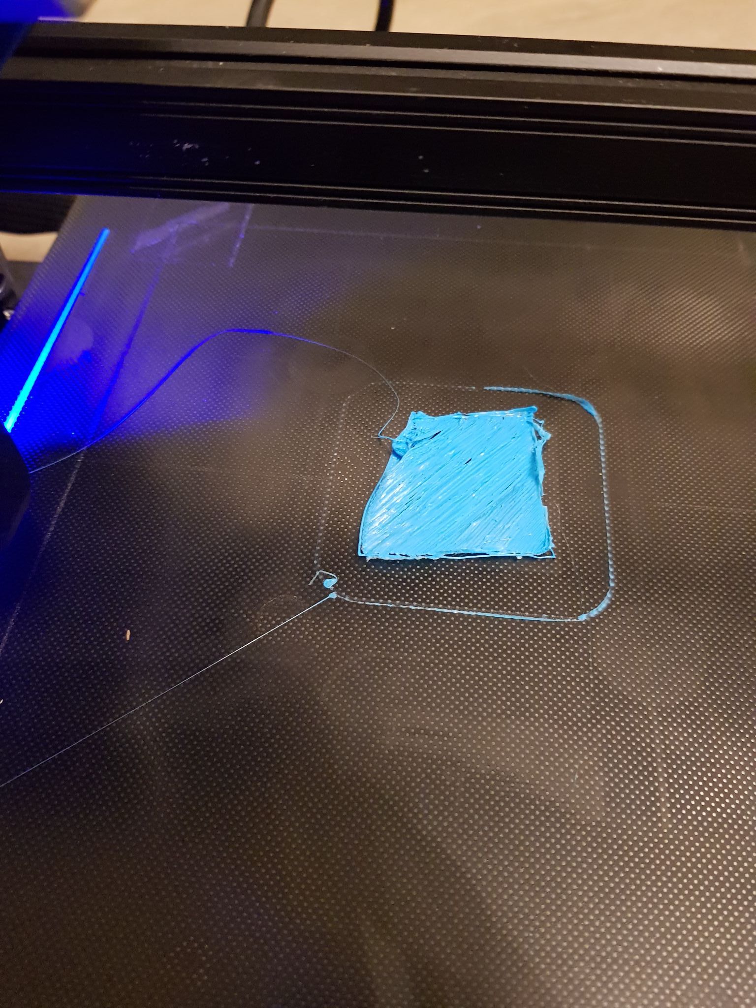

  7. @Idealnight desolé de ne pas avoir répondu plus tôt. Je faisais mes bidouilles . Mais j'ai pris en compte tes remarques lors de mes tests. J'imprime à 200/60 Je fais le z offset avec une feuille A4 et les temperature de l'imprimante était de 120/50. Suite à ta question je fais le z-offset avec les mêmes températures que lors de mes impressions (qui est plus logique) La procédure est simple je click sur home. Ensuite je passe une feuille en dessous. Je la fait bouger et en même temps je descend le z-offset, lorsque je sens une résistance j'arrête. J'étais presque venu vous dire c'est bon c'est dans la poche mais finalement non. Deja gros oublie de ma part je n'avais pas mis la fameuse rondelle en complément de la vis qui tiens le hotend sur le capteur du coup ma tête remontait énormément lorsque la buse venait toucher le plateau ce qui faussait les résultats. Apres avoir réglé ça j'ai refais un maillage et j'ai imprimé le petit programme de contrôle qui est intégré dans le marlin commu. Et la parfait, tout est bien collé, niquel. Alors que juste avant une catastrophe. Ensuite j'ai relancé dans la foulé, sans rien changer, mon cube de calibration (40x40) et la c'est le drame. Rien ne colle, buse beaucoup trop loin du plateau, alors que la jupe autour est beaucoup trop proche. J'essaye en jouant sur le z-offset mais c'est trop tard, et pas normal surtout. Je ne comprend plus rien, sauf si pour le coup cela viens du g-code de mon cube. Desolé c'était très long mais je ne voulais rien oublier, et j'ai eu le temps d'en faire des choses en 7h.... Bonjour à tous, Petit retour sur ce qui a été fait ce matin. Après avoir réfléchi toute la nuit, je me suis dit pourquoi j'imprimerai à 200/60 alors que sur la geeetech j'imprime à 210/1ere couche à 70. Donc j'ai essayé et la miracle j'ai pu imprimé une pièce J'étais tellement obnubilé par cette histoire de nivellement que ça ne pouvait, encore et toujours, n'être que ça. Bon ce n'est pas encore parfait, la première couche fait énormément de bulle. Peut être un problème d'humidité mais ça je ne peux rien y faire. La seconde semble… écrasé. On verra ce que me dit le cube sur le E-Step en Z. Et par contre y'a du warping. Etonnant sur une pièce aussi petite avec le plateau à 70°.

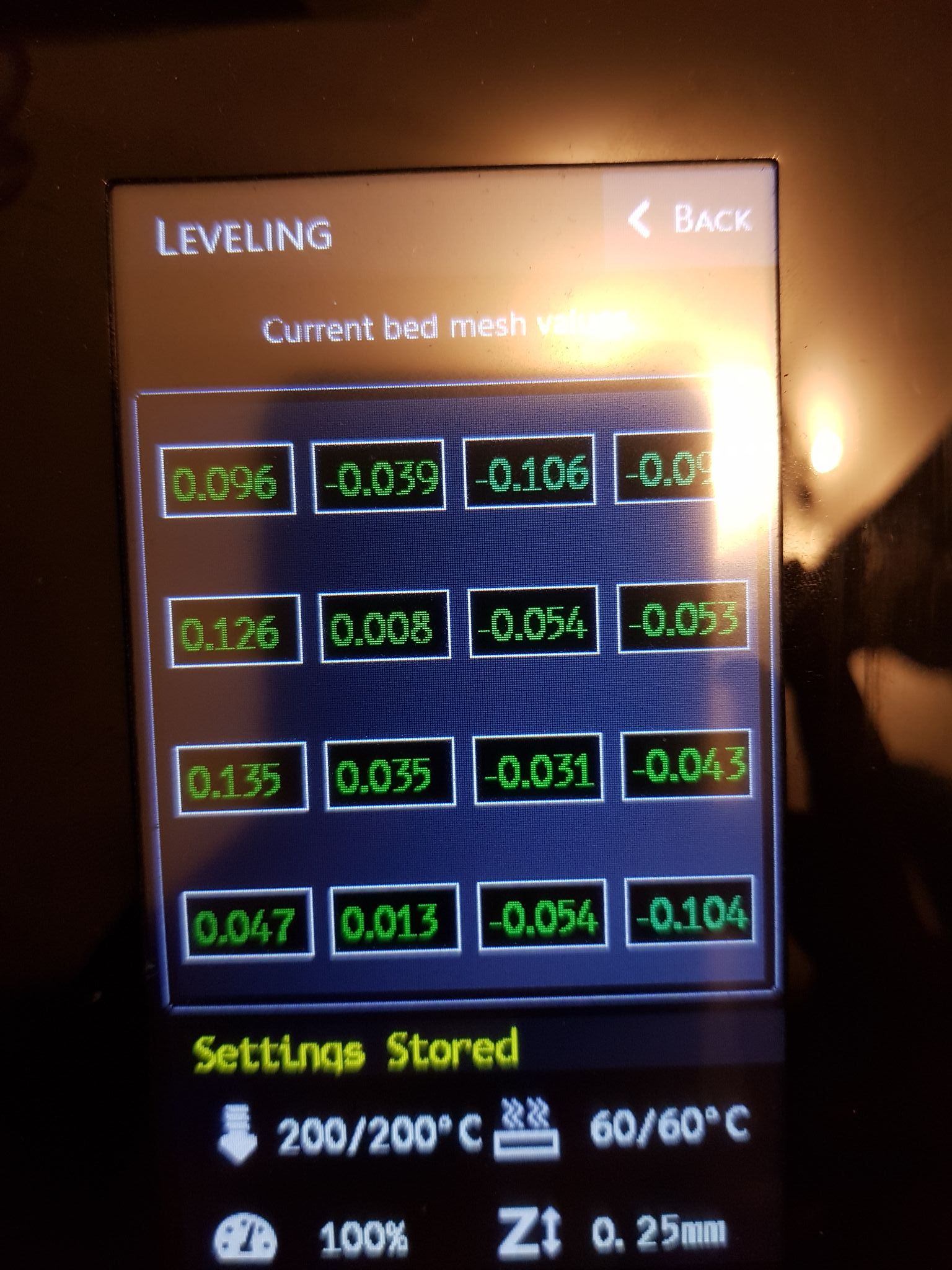

  8. Petit retour sur les avancées de ce soir. J'ai tout d'abord essayé d'aligner mes axes z (comme depuis 2 semaines) avec le plateau (1mm plus haut a gauche qu'a droite) mais sans succès. J'ai beau désynchroniser les axes en desserrant la courroie. Tenir un axe et faire tourner l'autre pour remonter seulement 1 coté. Lorsque je relâche le tout les 2 axes bougent et se remettent dans la même position qu'au départ. Du coups j'ai agit directement sur le plateau, ponçage de toutes les entretoises pour qu'elles ai la même cote puis remontage de l'ensemble. Ensuite j'ai fait mon maillage et j'ai serré les vis ou le maillage était en + et desseré un peu ou le maillage était en - J'ai aussi fait le test de la balance pour "régler" la sensibilité du capteur (je suis à 90g) Le maillage n'est pas parfait mais normalement on s'en fou puisque mon tout nouveau G-Code tout beau tout neuf devrait compenser tout ça Mais malheureusement toujours le même problème d'impression lors de mon test Ca c'est imprimé car j'ai joué du Z-Offset pendant l'impression (Merci le marlin communautaire ) Déjà j'étais réglé sur +0.18 sur le centre et dès le premier carré j'ai du monté à +0.30 On peut voir notamment que le carré en haut à droite s'est bien imprimé sur plus de la moitié et après la buse touchait le plateau. Je précise également que je voyais l'axe Z bouger pendant l'impression, donc j'imagine que le M420 S à fonctionné. On est bien d'accord que je ferai rarement des pièces aussi grosses mais bon quand même, avec le maillage ça devrait approcher la perfection . J'aimerai bien avoir au moins quelque chose de correct. Vous avez encore des idées ou j'ai épuisé tout votre stock ?

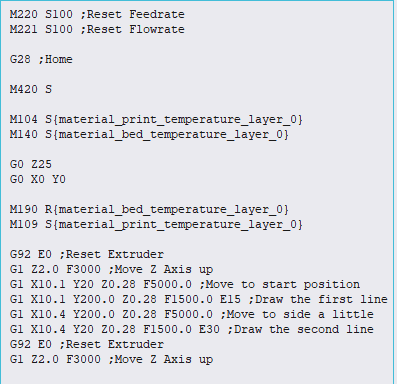

  9. Merci @Savateet merci @fran6p pour toutes ces precision. Je comprend un peu mieux toute cette histoire de nivellement. J'ai lu l'article pour savoir tour ce qu'il fallait faire pour avoir un nivellement au top et je m'y attèle ce soir. Pour le marlin communautaire je m'en suis occupé hier soir. (C'est d'ailleurs grâce à ça que je me suis rendu compte que mon bed n'était pas droit). Par contre c'est étonnant que sebazz ne parle pas du M420. Il dit même qu'il n'y a pas besoin d'activer le g29 avec son gcode. Enfin bref, je test ça ce soir et on verra ce que ça donne.
  10. L'article est super interessant, merci @fran6p Concernant le nivellement, je me suis un peu renseigné et du coup j'ai 2 questions : - La premiere, j'ai vu que la plupart des gens ecrivent M420 S1. Tu ne l'a pas precisé dans ton message, est il optionnel ce 1 ? Car a priori si je met un 0 cela désactive la prise en compte du maillage. - La seconde, est ce que dans config.h je dois aller activer #define AUTO_BED_LEVELING_BILINEAR ou est il activé automatiquement ? Merci par avance
  11. J'ai effectivement lu un sujet à ce sujet tout a l'heure (que je ne retouve pas) en essayant de trouver une réponse à mon problème. Mais je pensais que la CR6 fonctionnait differement. En fait je n'avais juste rien compris au systeme de nivellement Voici mon GCode, qui ne contient absolument rien qui traite du maillage : Je pensais aussi que vu que c'est le GCode de demarage de creality slicer celui ci prenait en compte le fait que l'imprimante est une CR6 et donc adaptait le GCode en conséquence.

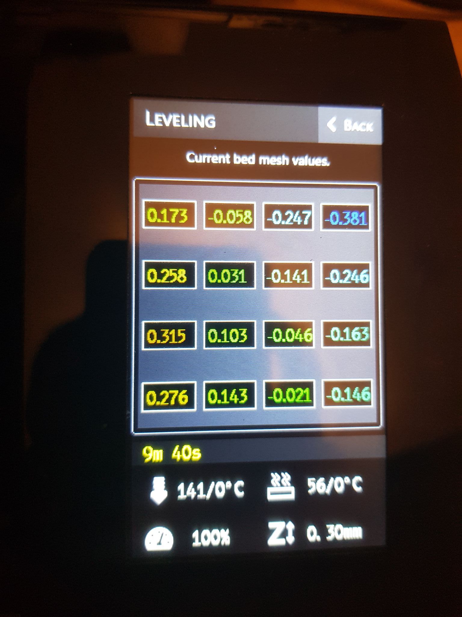

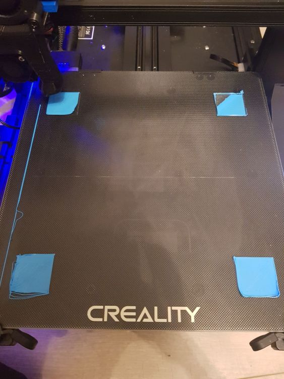

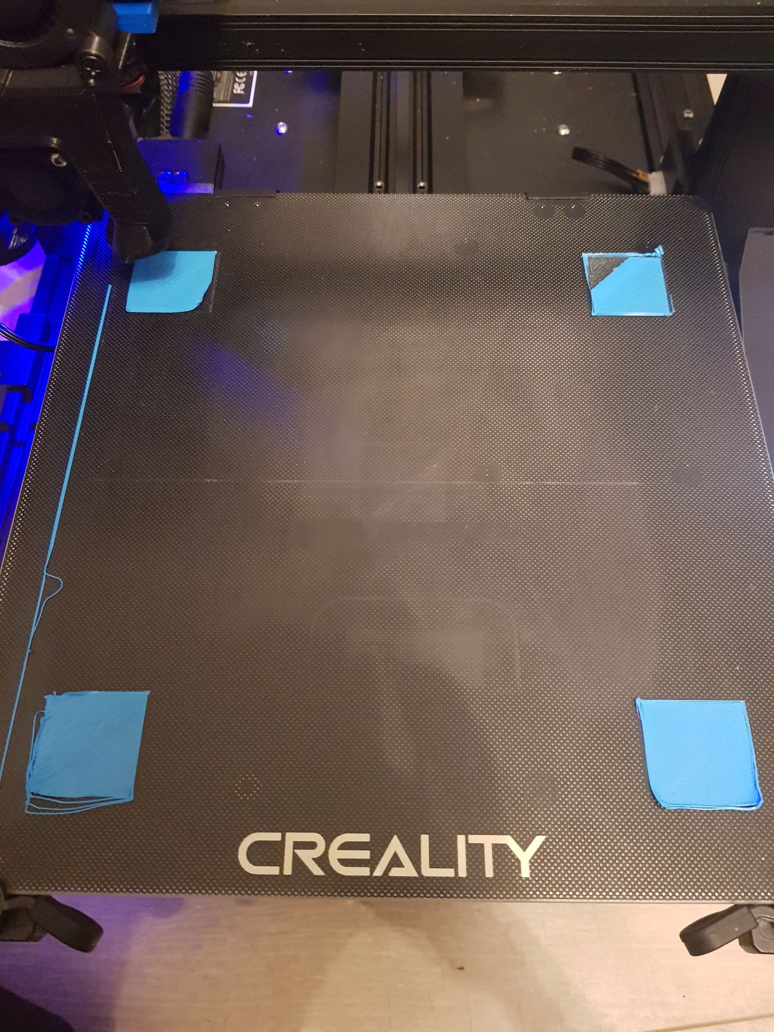

  14. Bonjour à tous, Je rencontre un problème avec le mesh leveling sur ma CR6-SE que je n'arrive pas à résoudre, ou bien il y a quelque chose que je comprend mal. Lorsque je fais un mesh leveling l'imprimante me disait que j'avais en moyenne +0.5mm sur la gauche et -0.5mm sur la droite. J'ai résolu une partie du problème en jouant sur le serrage des vis du plateau en tombant par hasard sur cette video : Maintenant mon mesh est plutot bon mais lorsque j'imprime un carré dans l'angle supérieur gauche la buse est quand meme trop proche du plateau. Ce que je n'arrive pas à comprendre c'est que normalement on fait un mesh pour justement que l'imprimante compense d'elle meme le nivellement lors de l'impression de la première couche non ? Faut il activer quelque chose dans le marlin ou changer quelque chose au G-Code de démarage ? (Ce qui me semblerait etonnant quand meme) Je vous remercie par avance.
  15. Bon, j'ai percé ma pièce blanche en d4,5 pour laisser de la liberté au ptfe. J'ai remis un morceau de ptfe neuf ( pas capricorne) et j'ai aussi remis la bague du pneufit. Je vais refaire un programme avec les paramètres de rétraction que tu me recommande et j'essayerai d'imprimer demain.( j'en ai asser pour aujourdhui...) Bon j'ai enfin pu imprimer quelque chose. Les ventilateurs fonctionnent normalement lorsque j'imprime. J'ai encore quelques réglages à faire notamment le jerk et la rétraction ( que j'ai mis à 3mm à 30mm/s) Par contre le gros problème c'est clairement le milieu de mon plateau. J'ai fait des petits carré dans les angles (aucun probleme) et 1 au centre. Celui au centre n'arrive pas à faire sortir la matière, comme si le plateau était bombé juste à cet endroit (plateau en verre je ne vois pas comment ça peut-être possible). Quand j'arrête l'impression et que je relève la tête toute la matière qui aurai du s'imprimer sort d'un coup (donc clairement buse trop basse, ou plateau trop haut...). J'ai bien sur fait un nivellement, encore et encore. Le décalage sur le cube c'est juste que j'ai retendu les courroies en cour d'impression. Mais sinon il est propre, a par les angles. Bon mon problème est plus grave que je ne le pensait. Je fais un nivellement automatique. Ensuite je règle mon décalage en Z. Je met 0.35. Je vais revérifier dans chaque angle pour voir si je suis bon. OK Ensuite je lance en impression mes petits carré et la rien ne va. La buse est bien trop proche et rien ne sort. Je ne comprend vraiment pas comment c'est possible. J'ai regardé du coté du GCode de démarrage de creality slicer si defois il ne reinitialisait pas mon nivellement mais il me semble tout ce qu'il y a de plus normal : M201 X500.00 Y500.00 Z100.00 E5000.00 ;Setup machine max acceleration M203 X500.00 Y500.00 Z10.00 E50.00 ;Setup machine max feedrate M204 P500.00 R1000.00 T500.00 ;Setup Print/Retract/Travel acceleration M205 X12.00 Y12.00 Z0.40 E5.00 ;Setup Jerk M220 S100 ;Reset Feedrate M221 S100 ;Reset Flowrate G28 ;Home G92 E0 ;Reset Extruder G1 Z2.0 F3000 ;Move Z Axis up G1 X10.1 Y20 Z0.28 F5000.0 ;Move to start position G1 X10.1 Y200.0 Z0.28 F1500.0 E15 ;Draw the first line G1 X10.4 Y200.0 Z0.28 F5000.0 ;Move to side a little G1 X10.4 Y20 Z0.28 F1500.0 E30 ;Draw the second line G92 E0 ;Reset Extruder G1 Z2.0 F3000 ;Move Z Axis up Une idée ?
