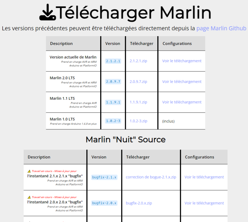

enfin je vois le bout du tunnel. En utilisant un firmware Marlin déjà compilé avec BLTouch tout refonctionne (trouvé sur le site : https://github.com/heximcz/Ender3-SKR-MINI-E3-v2.0 dédié à ma carte mère SKR mini E3 v2.0 + BLTouch) Mais j'aimerais rajouter le PSU controle via relais. Donc il me faut repartir des fichiers Configurations-bugfix-2.1.x et Marlin-bugfix-2.1.x. avec la dernière version tant qu'à faire. Le problème avec les mises à jour c'est que les dénominations changent et les fonctions à décommenter ou commenter sont différents et me donnent des erreurs à la compilation ou dans le fonctionnement. je vais aussi pouvoir raccorder ma Ender 3 au PC et voir avec Pronterface. A suivre donc. toute idée est la bienvenue dans ce tableau que dois-je télécharger? Moi j'ai toujours pris ceux dans Marlin "nuit" source et vous? -

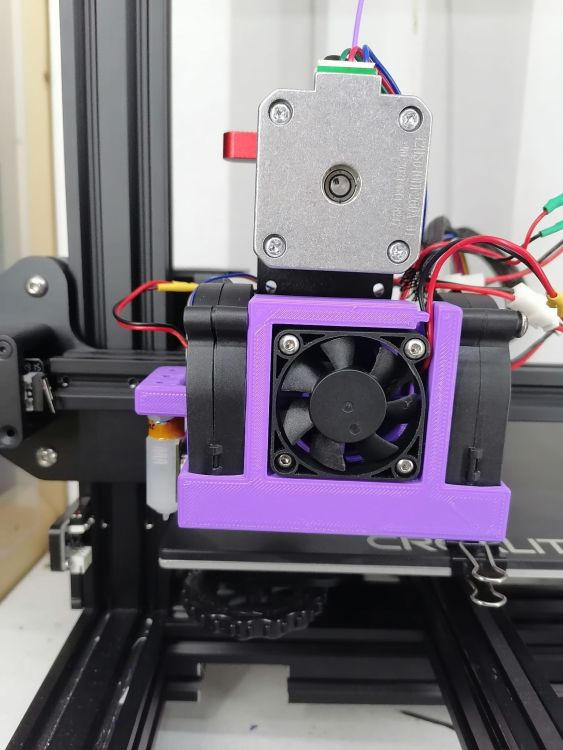

bonjour j'ai une Ender 3 avec carte mère BTT SKR mini E3 V2. firmware Marlin-bugfix-2.1.x tout fonctionnait bien depuis des mois (avec ajout d'une BLTOUCH) ,mais maintenant l'axe X broute. ce que j'ai fait : ai interverti moteur X avec Y le moteur X tourne normalement ai changer la nappe de l'axe X mais toujour le même problème ai rechargé le firmware sans succès j'ai donc supposé que j'avais claqué le TMC2209 de l'axe X de la carte mère j'ai donc remplacé cette dernière mais j'ai toujours le même problème???? Là je ne vois pas où est le problème. avez-vous une idée? -

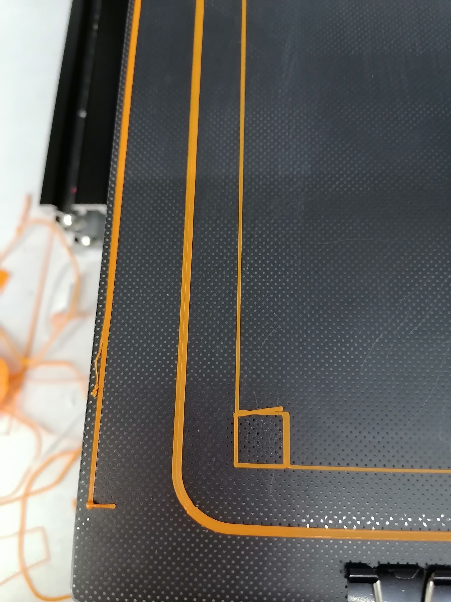

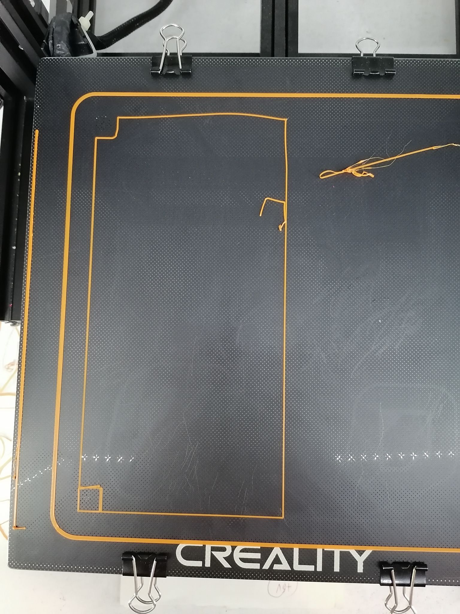

pronterface ? je ne connais pas je vais voir si c'est pas trop compliqué et/ou en anglais. oui je doit encore faire le step de l'extrudeur et le pid Merci beaucoup de ton aide -
décollage pièce après quelques couches
pilou8830 en réponse au topic de pilou8830 dans Entraide : Questions/Réponses sur l'impression 3D

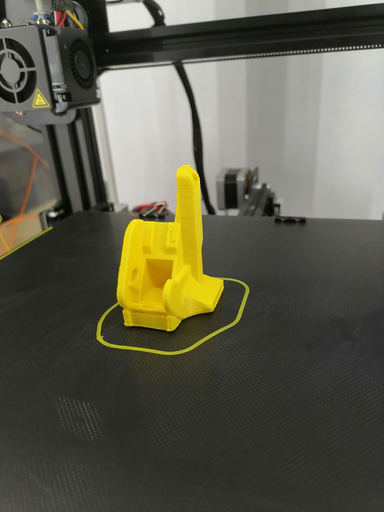

j'ai fait un reset eeprom comme suggéré par Idealnight et enfin j'y suis arrivé j'ai pu imprimer ceci (voir photo) Merci beaucoup de votre aide. je n'ai plus, par contre, la coupure automatique (PSU auto) J'ai presque peur de modifier le firware BigTreeTech mini E3 et donc le contenu eeprom, quand pensez-vous? -

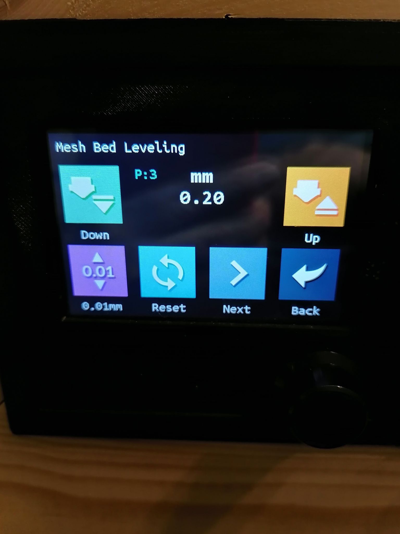

d'accord, en plus j'ai l'impression que mes changements ne sont pas pris en compte. Pourtant j'appuie sur ok pour sauvegarder sur eeprom. Je regarde pour le réglage/calibration de la 1ère couche. Merci -

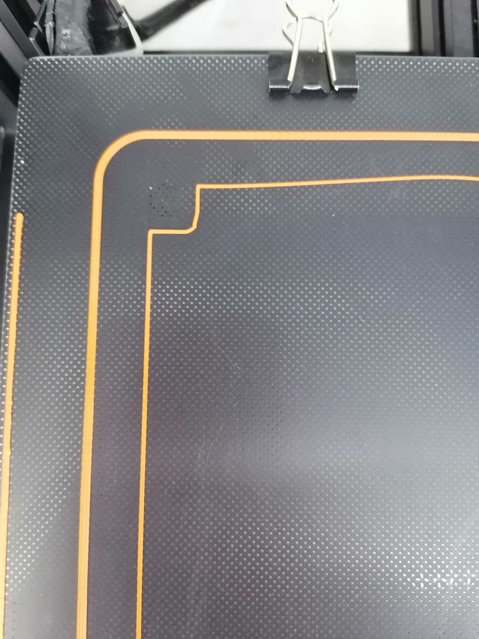

merci de votre aide voici déjà des photos première couche cela n'adhère pas du tout pourtant quand je fais le bed Leveling voir photo mon papier frotte bien voila pour le test du Z : tout semble bon aussi bien en montant de 10mm / 10mm ou par bond de 100mm -
les courroies sont ok et les axes sont bien perpendiculaires entre eux j'ai remis le moteur droit non je n'avais pas de soucis particulier
