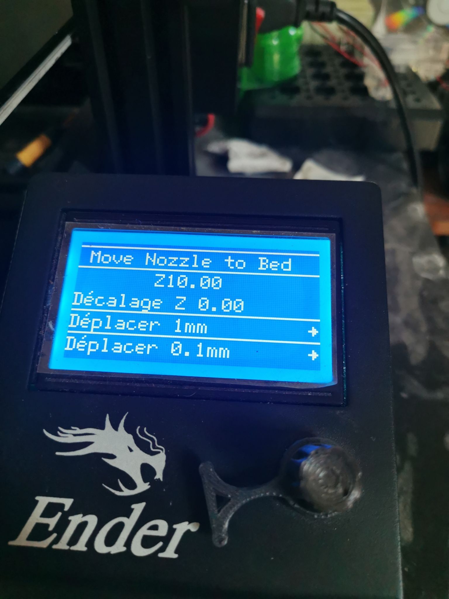

  2. ca y est J'ai reçu les entretoises et je les ai installées . C'est une horreur . je pensais qu'il y avait une entroise plus grande À cause du câble de chauffage du bed. J'ai réinstallé mes ressorts . Mais c'est une horreur pour remettre le Z en place . Le micrologiciel Que j'utilise N'êtes pas vraiment prévu pour la under 3 max . Quand je fais le nivellement du bed automatique il se fait sur une petite surface au lieu d'utiliser le plateau. Il va falloir que j'apprenne à rentrer dans le micrologiciel pour changer ce qui m'intéresse . vers qui dois je me retourner ? Pour utiliser le micrologiciel au mieux . Merci Erreur de ma part c'est pas une entretoise plus grande, c'est une entretoise plus petite .

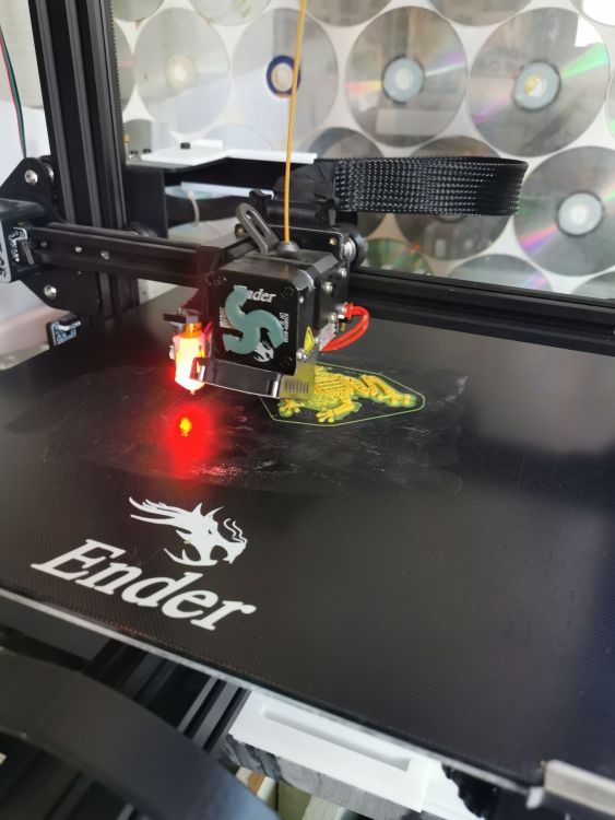

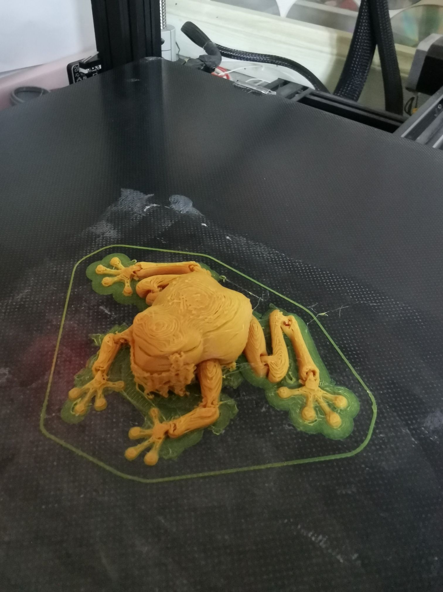

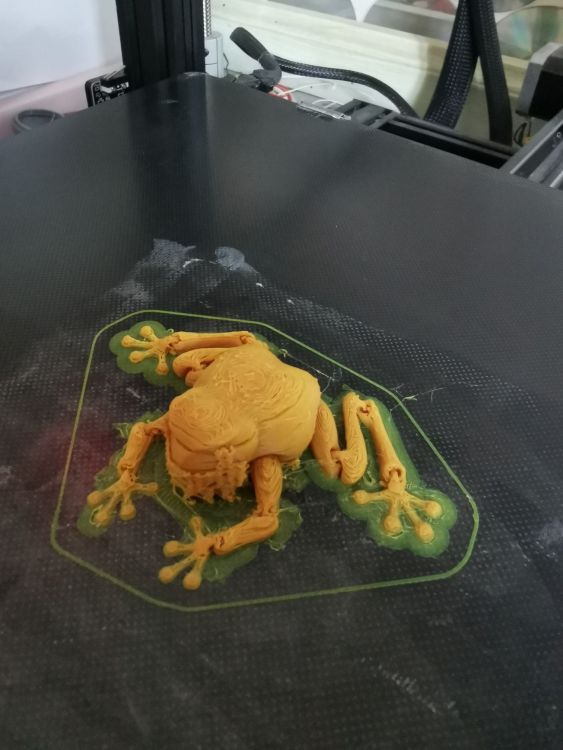

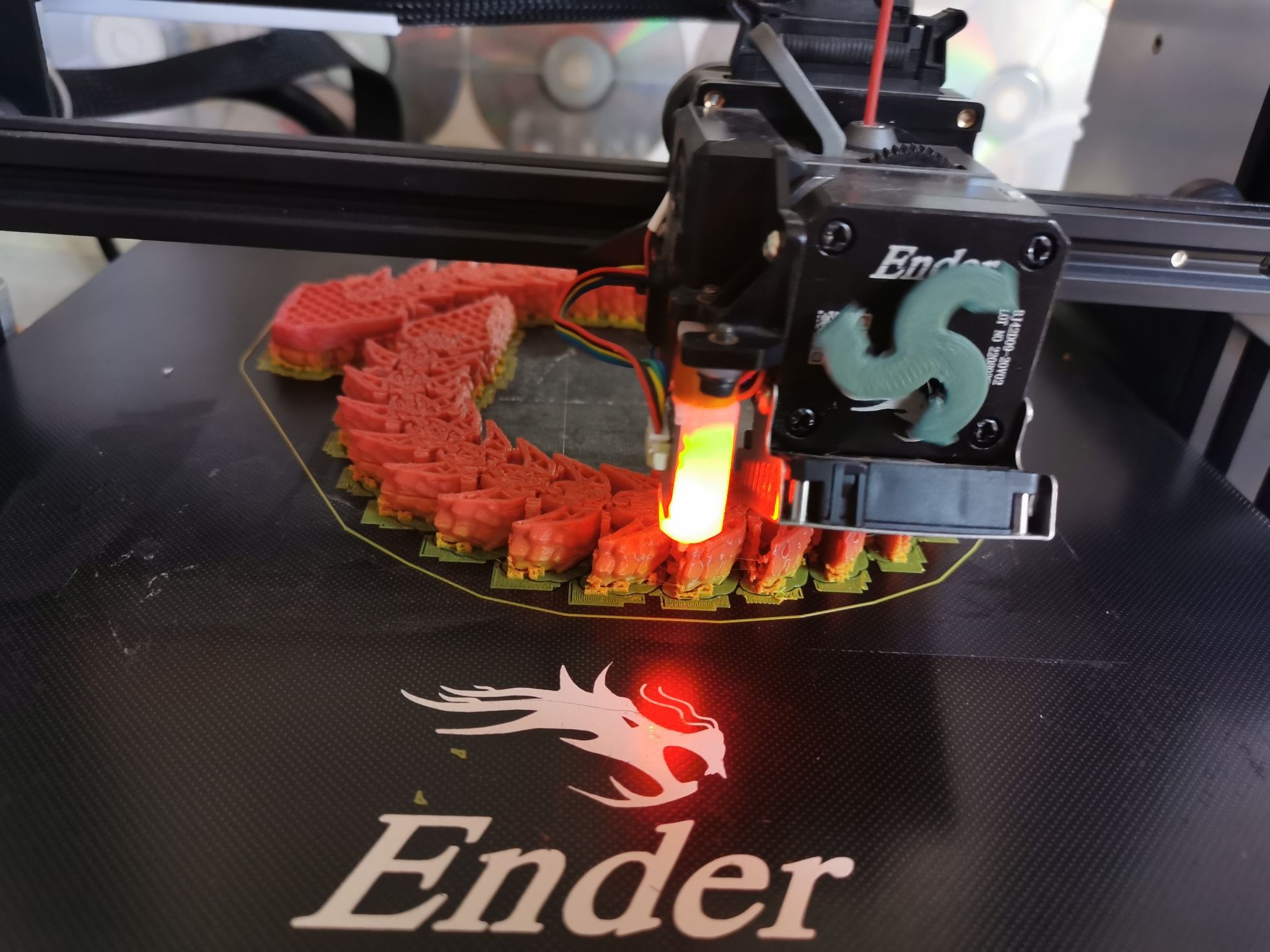

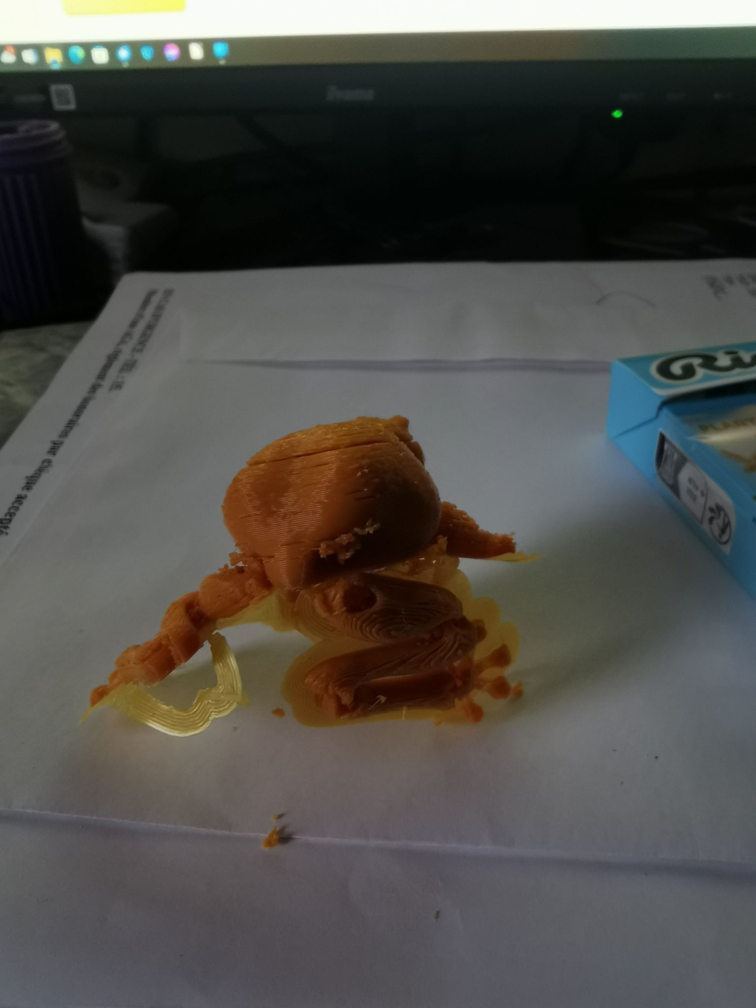

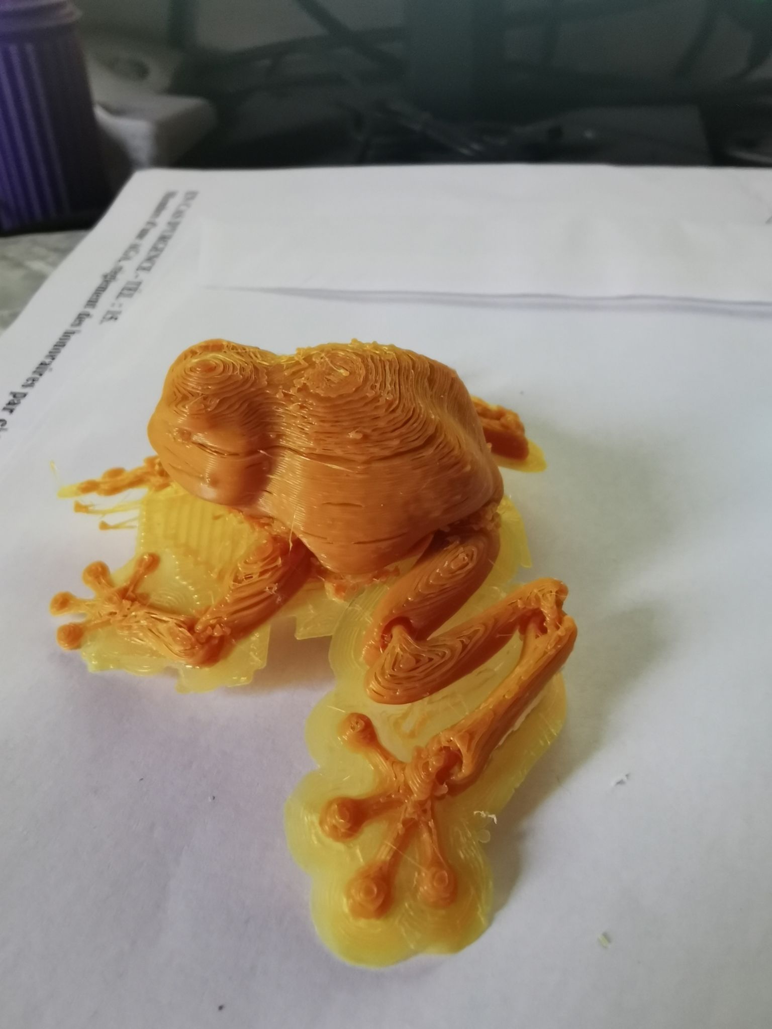

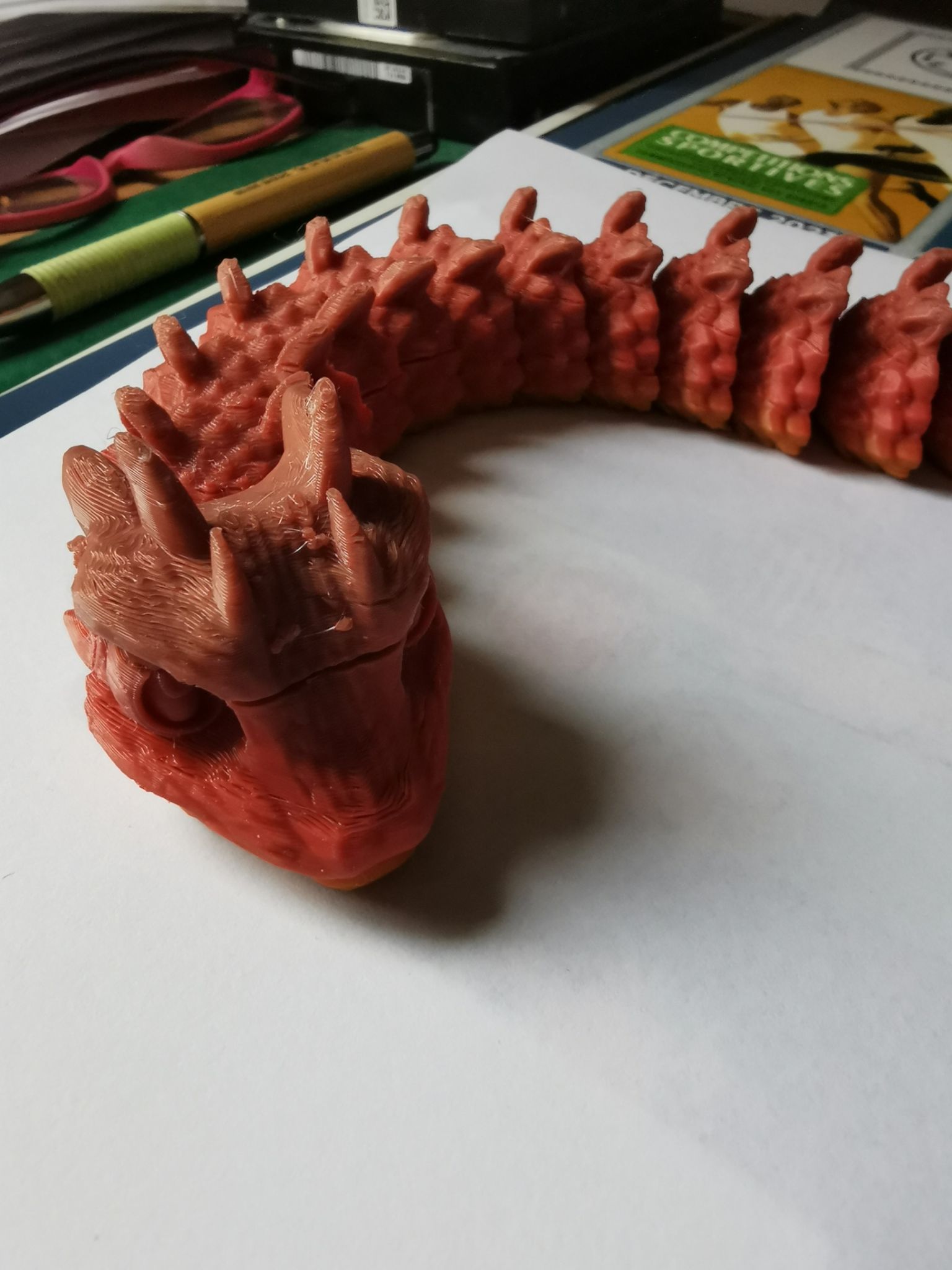

  8. Bonjour a tous, ma derniere impression : encore un leger probleme visible sur la tete, on dirais qu'il y a un manque de filament. cela viendrait il de l'extrudeuse sprite?

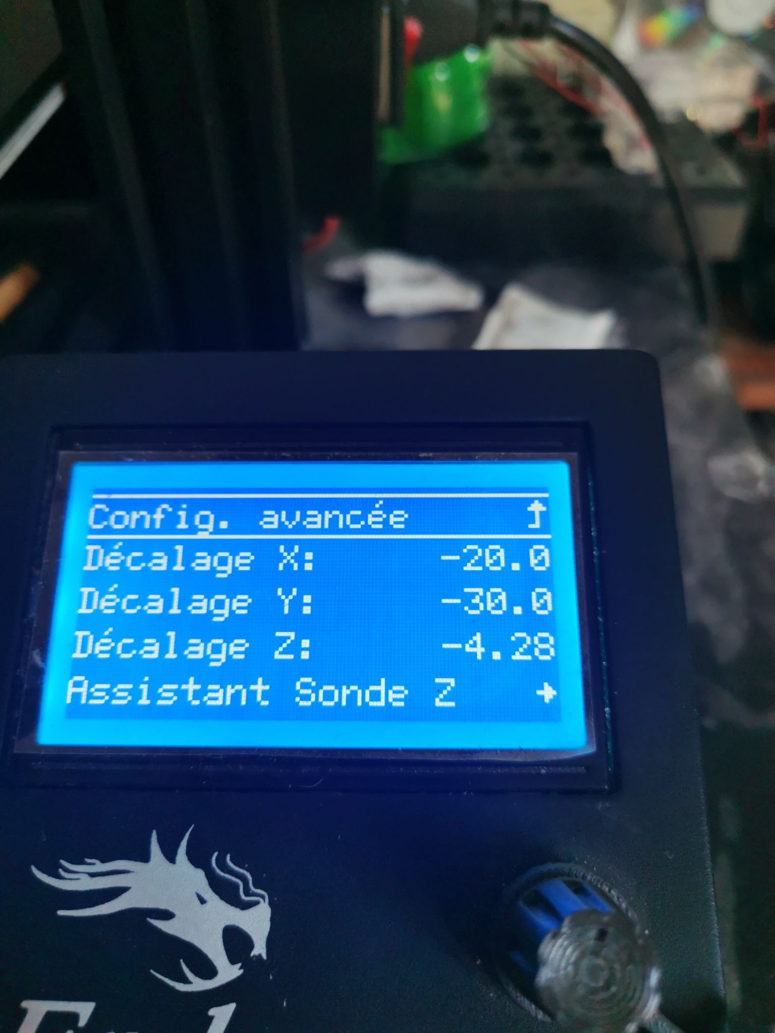

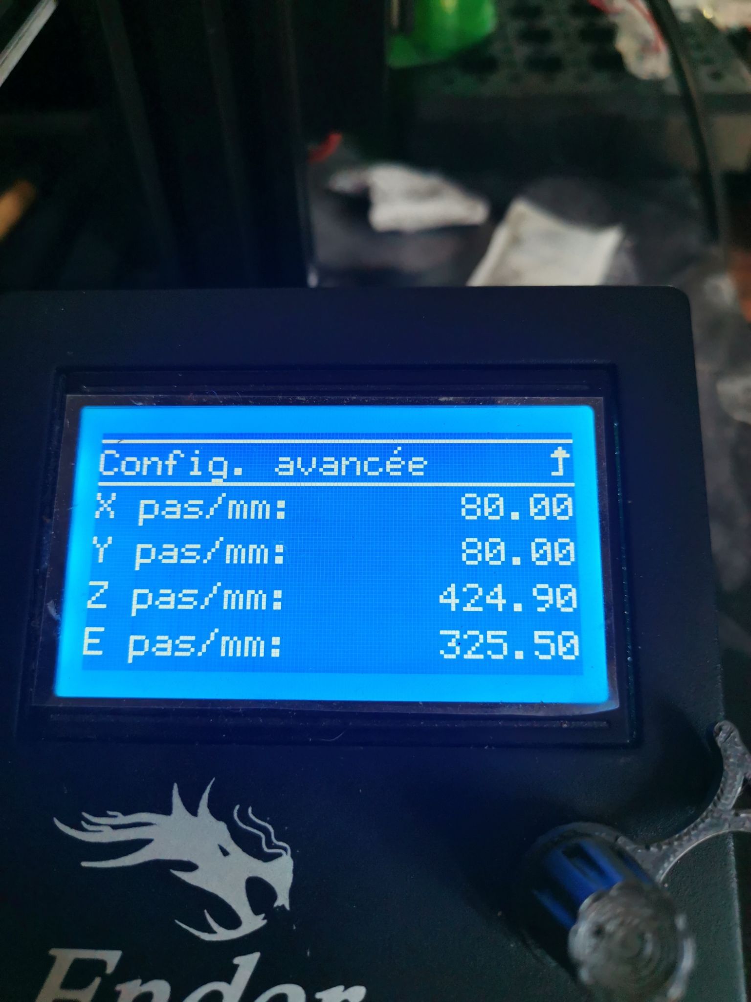

  9. Bonjour, Ok Pour assistant sonde Z je pense avoir compris comment cela marche. pour l'extrudeur aussi, je refait une impression pour voir le resultat cela a l'air d'aller pour le moment.
  10. Bonjour, assistant sonde Z, comment ca marche ? Le E 325.5 C'est quoi?

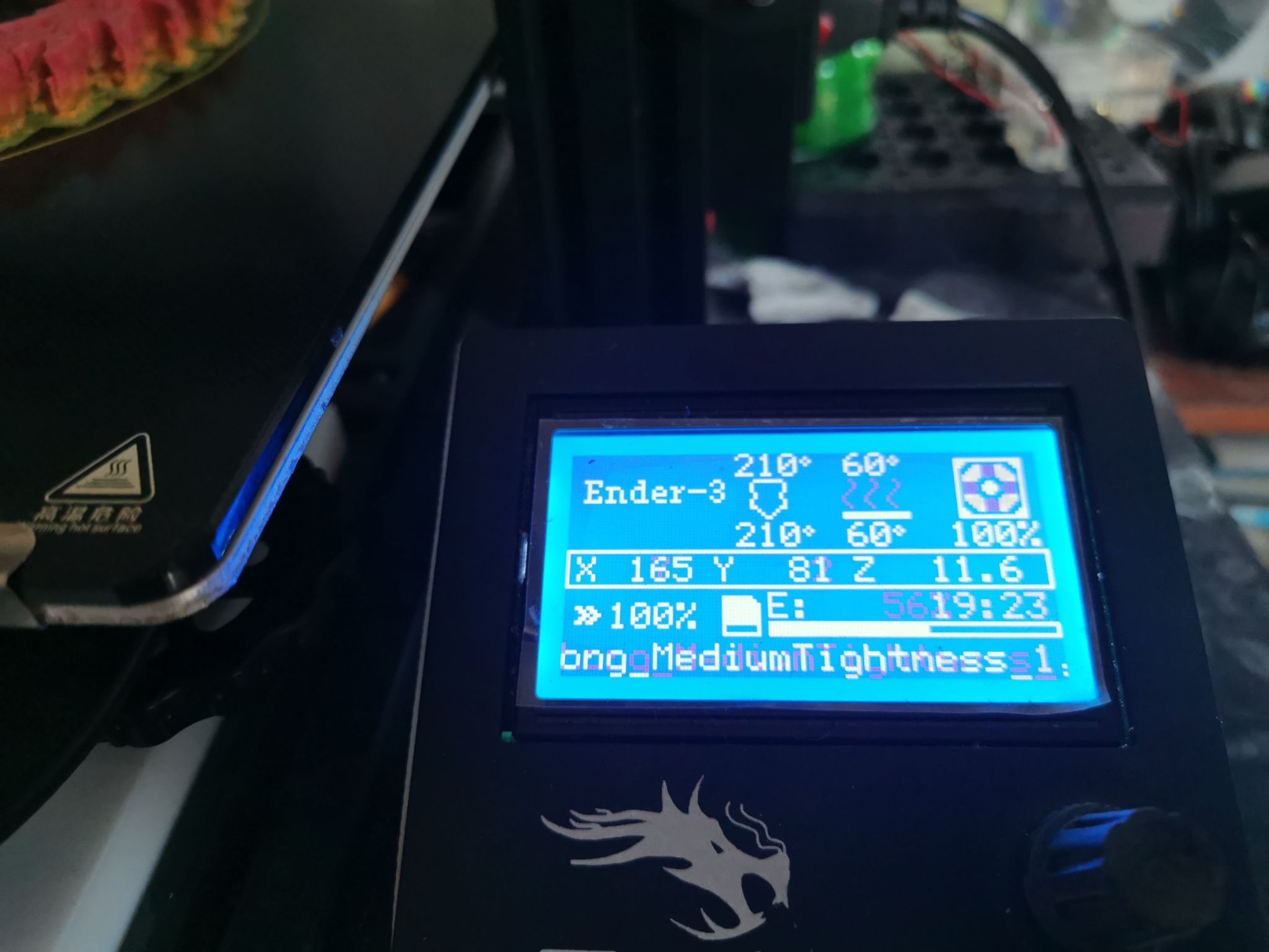

  11. bonjour, cela fonctionne pour la config je la perd plus, mais Bonjour, pour la config cela fonctionne je la perd plus ,mais pour l'impression pas terrible
  12. Bonjour, pommeverte et merci. je teste une impression pour le moment cela fonctionne. je ne suis pas arriver a monter la valeur de la tete plus haut que 280. a par cela la config c'est bien faite. j'eteindrais l'imprimante a la fin de l'impression, pour voir si elle tiens la config. Merci
  13. Bonjour, Avec les deux firmware, meme probleme, peut etre je dois rentrer dedans pour changer quelque chose comme KpDp_3D la ecrit #define EEPROM_SETTINGS comment dois je proceder ? merci
  14. effectivement en reflashant, meme chose, de que j'eteind l'imprimante il faut reconfigurer,la langue et le bed.
  15. ok, je vais essayer Ender-3Max_HW4.2.7_SW2.0.9.03_SpritExt_H300.bin et je vous tien au courant, merci.
