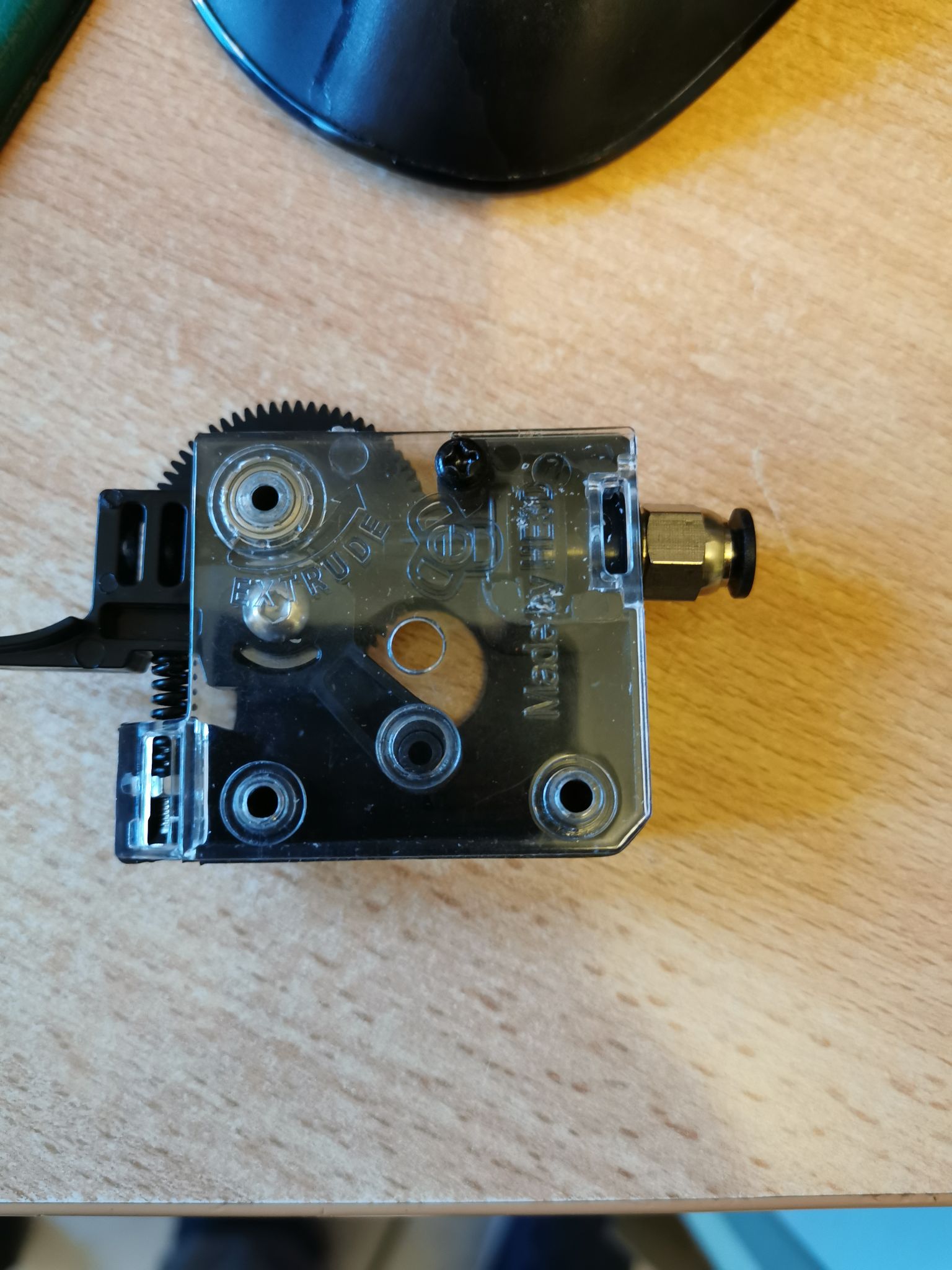

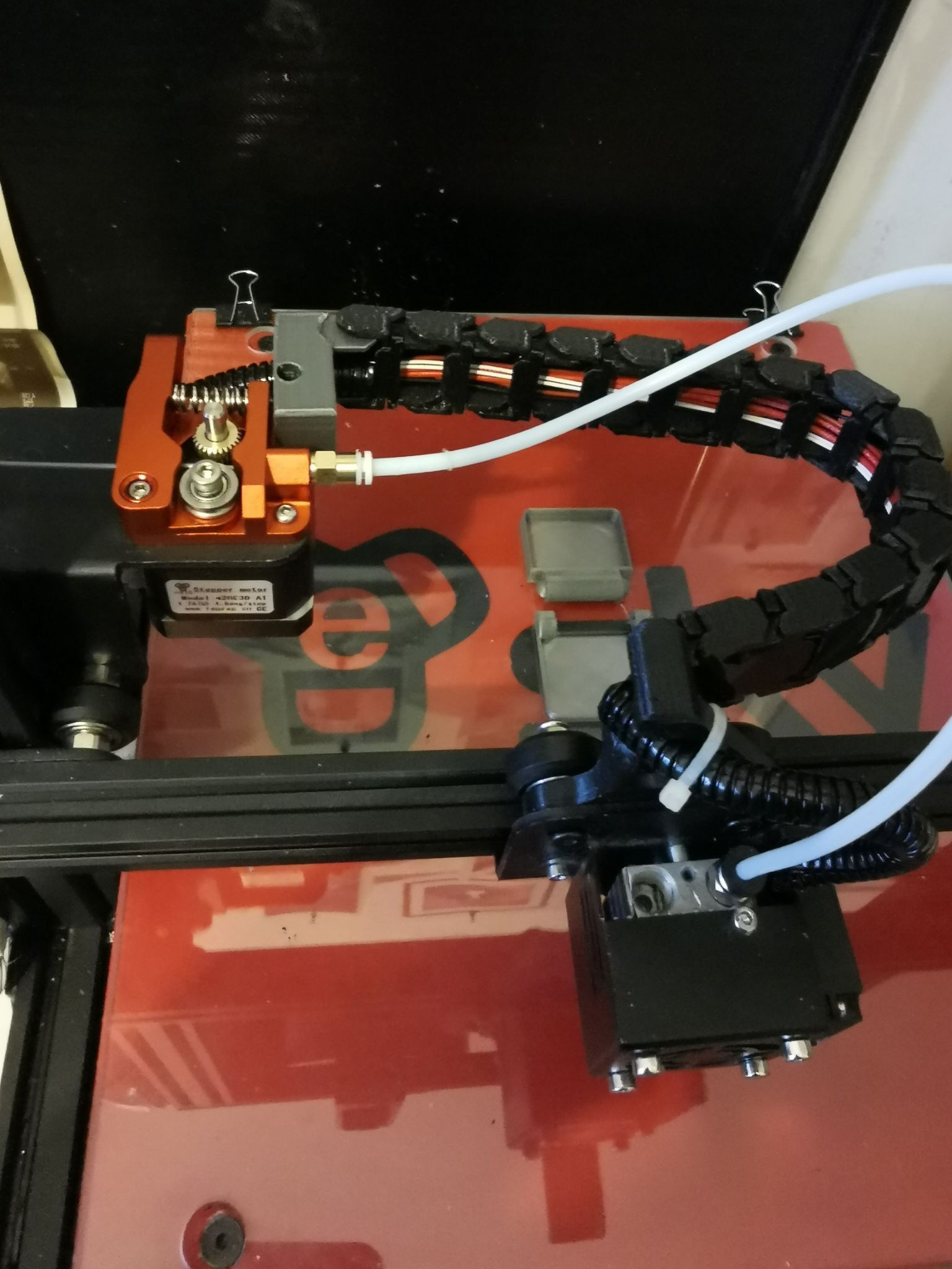

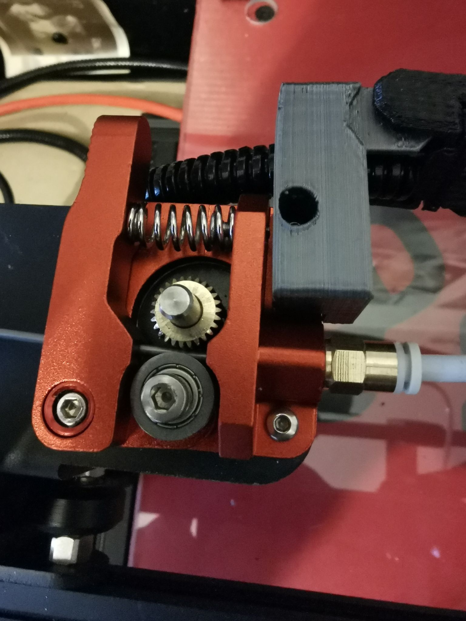

FAURE Vincent a posté un sujet dans Discussions sur les imprimantes 3D
Bonjour j'ai installé dernièrement Direct drive Sprite pro avec le firmware de créality . Le problème que je rencontre et que je suis obligé de refaire la configuration à chaque démarrage . Il ne garde pas les réglages . Je reviens systématiquement au firmware chinois . Quelqu'un pourrait il me renseigner ? Merci d'avance .
