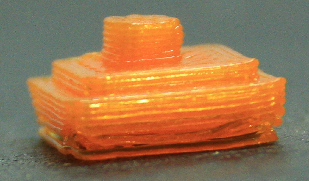

  1. Bonjour, Merci pour vos réponses. J'ai fini par corriger le problème. Comme à dit Orange, j'avais mon Z0 mal réglé. J'ai réglé la distance entre la buse et le plateau avec une hauteur de 2 papiers. Et j'ai mis comme paramètre dans Slic3r (buse: 0.4mm): first_layer_height = 0.32 layer_height = 0.1 J'ai réussis à améliorer les premières couches même si il y a encore quelques petits défauts. Salutation
  2. Bonjour Je suis nouveau sur le forum ainsi que dans l'univer des imprimantes 3d. Je suis l'heureux possésseur d'une reprap prusa. J'ai un problème avec l'impression des premieres couches. Des la 2eme couche, il commence trop sur l'interieur. Sur la fin tous va nikel!. J'ai changer de version de Slic3r et je pense avoir remis les meme parametre. J'aioublié une options? Merci pour votre aide
