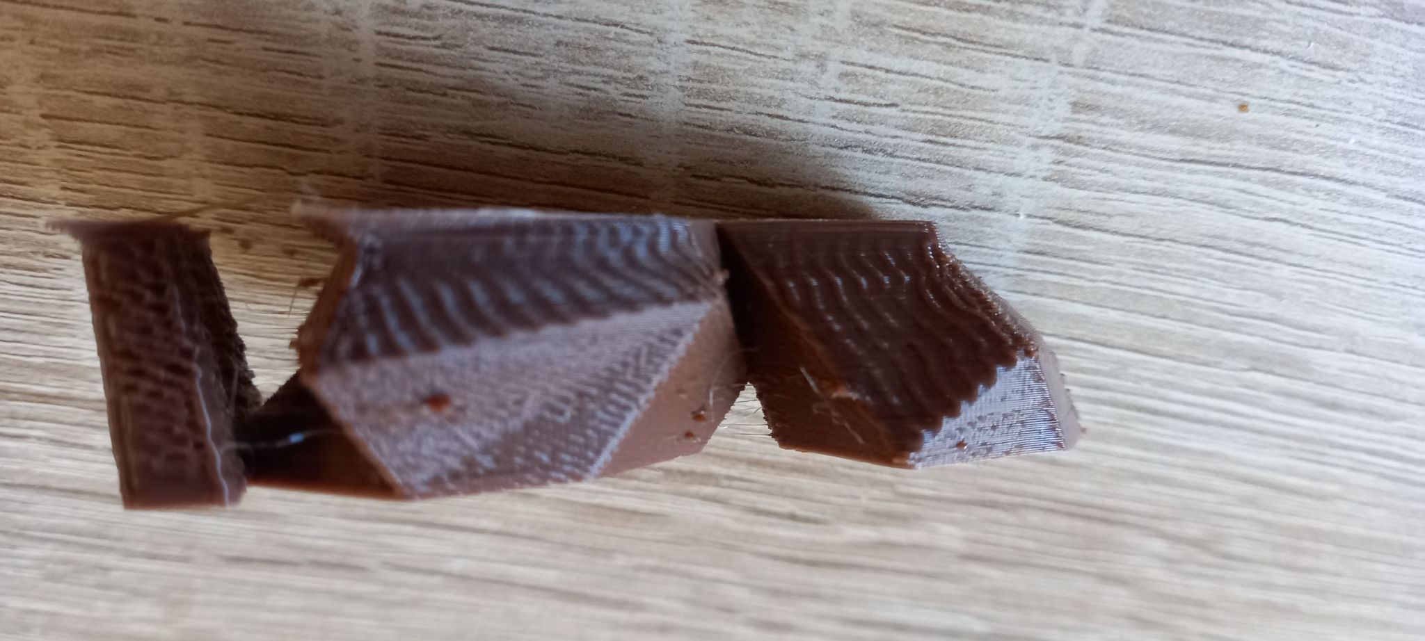

  2. Bonjour J'ai change de slicer et j'utilise maintenant IdeaMaker 4.3.2 avec un plateau flex magnetique Toutes mes impression presentent des vaguelettes voir photo. Comment faire pour les supprimer ? Merci

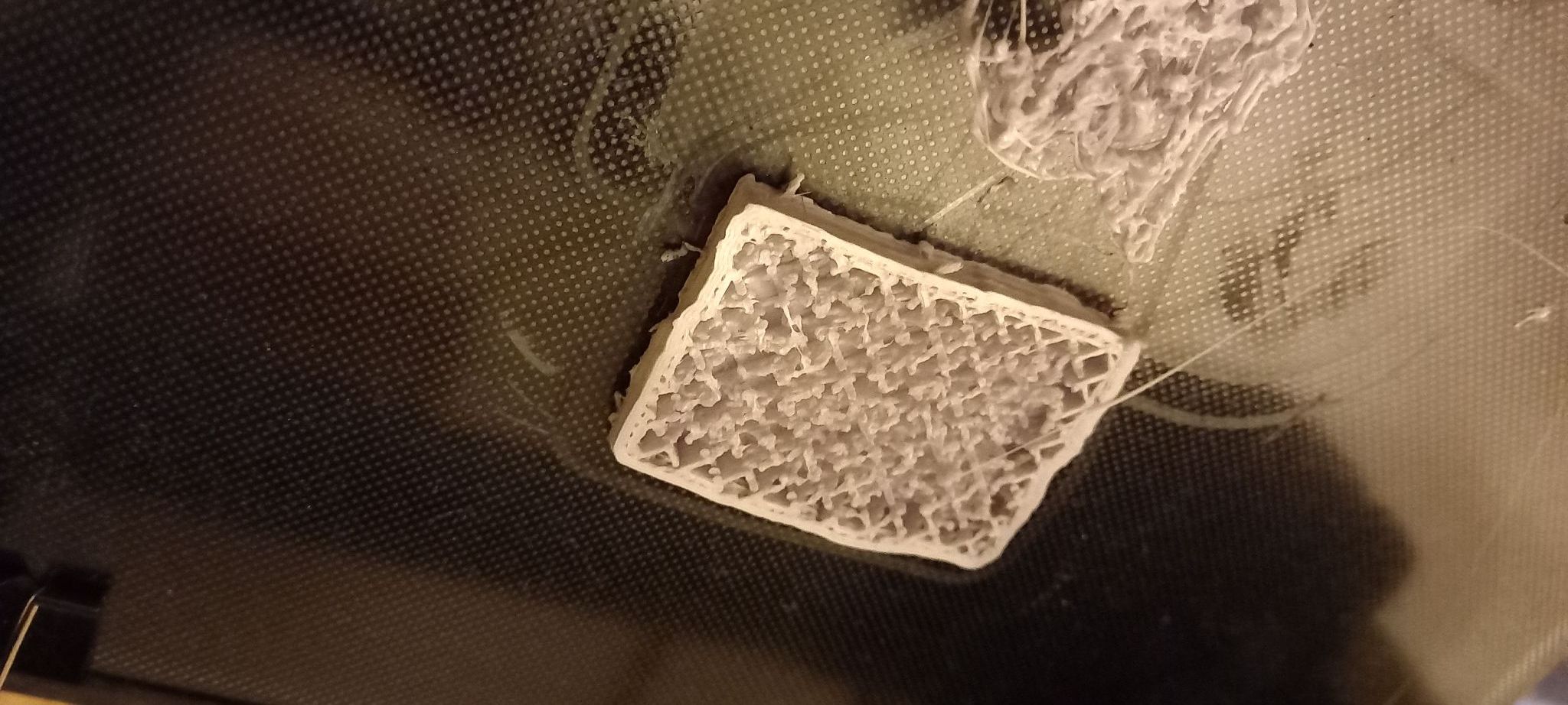

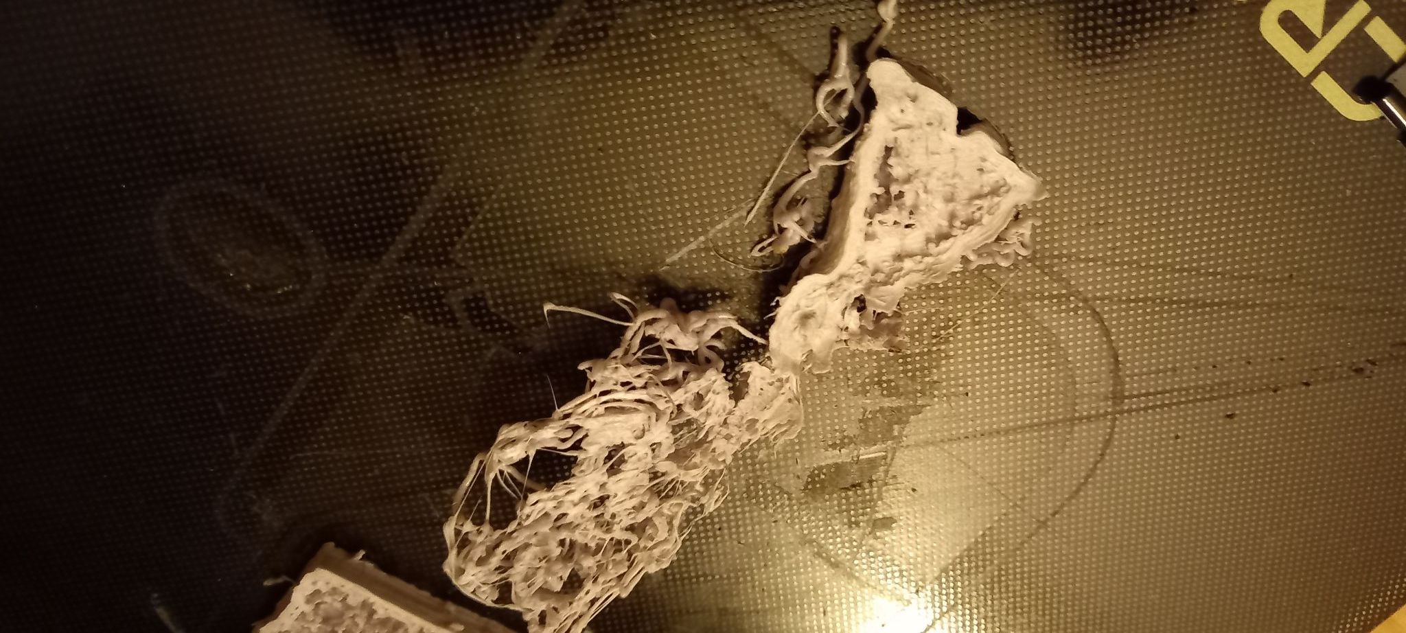

  3. Salut J'ai un probleme de manque de matiere : ca imprime une sorte de mousse. Ce n'est sans doute pas un probleme de parametrage slicer car ca arrive sur des fichiers gcode qui jusque la ne posaient pas de probleme avant. Ca arrive sur tous les extrudeurs (machine 3 extrudeurs, une buse) J'ai corrigé mis le parametre E en mm3 sur "off" mais ca ne change rien...
