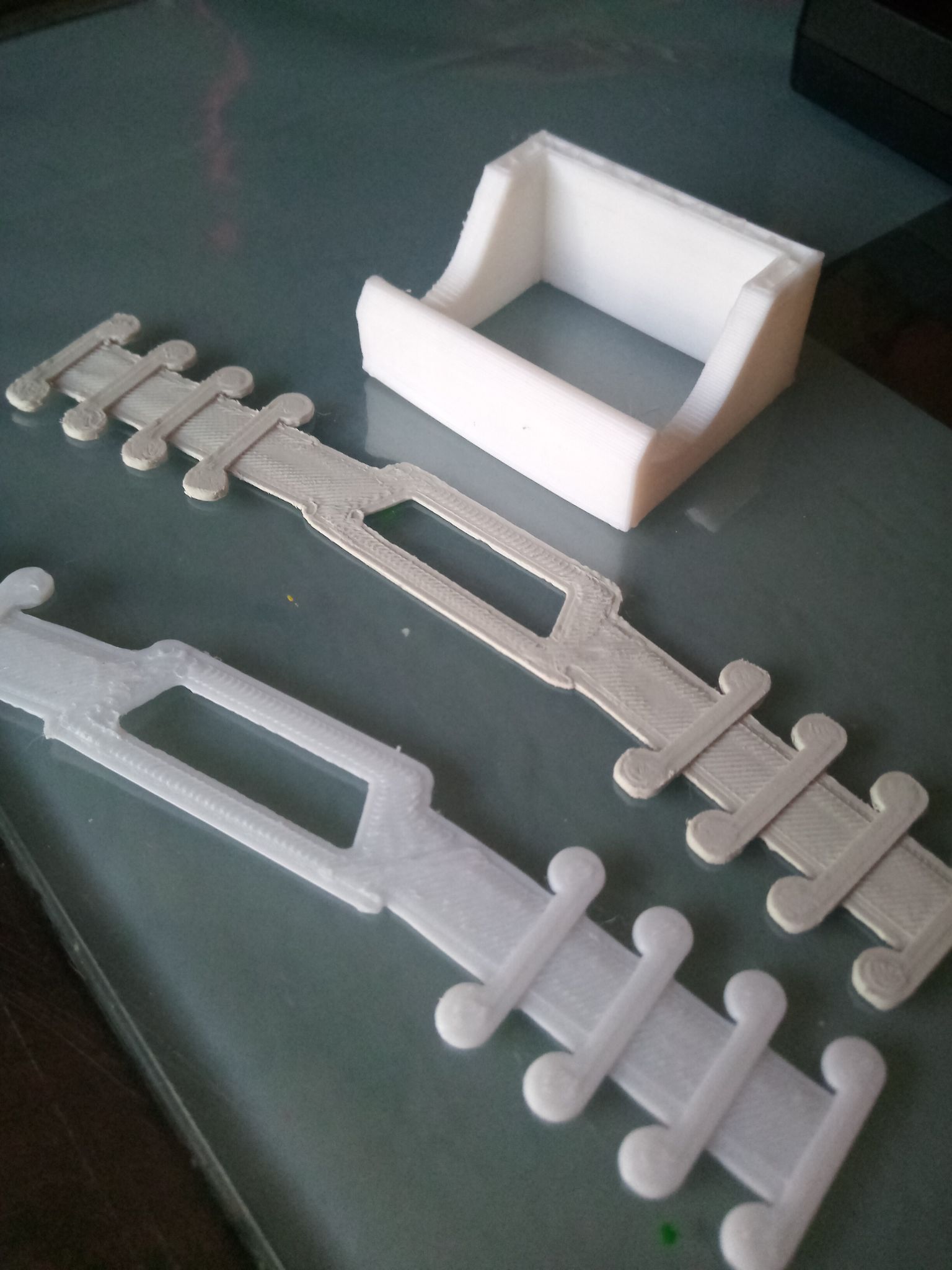

  1. Salut Yellow T-pot, Grâce a tes conseils en réglages et après un essai sur plateau verre 2mm poncé, j'arrive enfin à imprimer quelque chose ! J'ai encore un peu de wrapping mais avec une jupe ça passe mieux. Il me faut encore trouver comment améliorer la qualité de la fin d'impression et que j'augmente encore l'adhérence car j'ai des défauts.

  4. Bonjour à tous, j'allais faire un nouveau test et je viens de m'apercevoir que le ventilateur qui refroidit le filament ne s'activait pas u_u... (no coments lol) donc je l'ai mis a fond manuellement (par le bief de l'ecran tactile )et pour le moment apres 7 couches rien ne s'est décollé du plateau *_* !!! j'attends de voir la suite, je m'occuperais des autres problemes en suivant.
