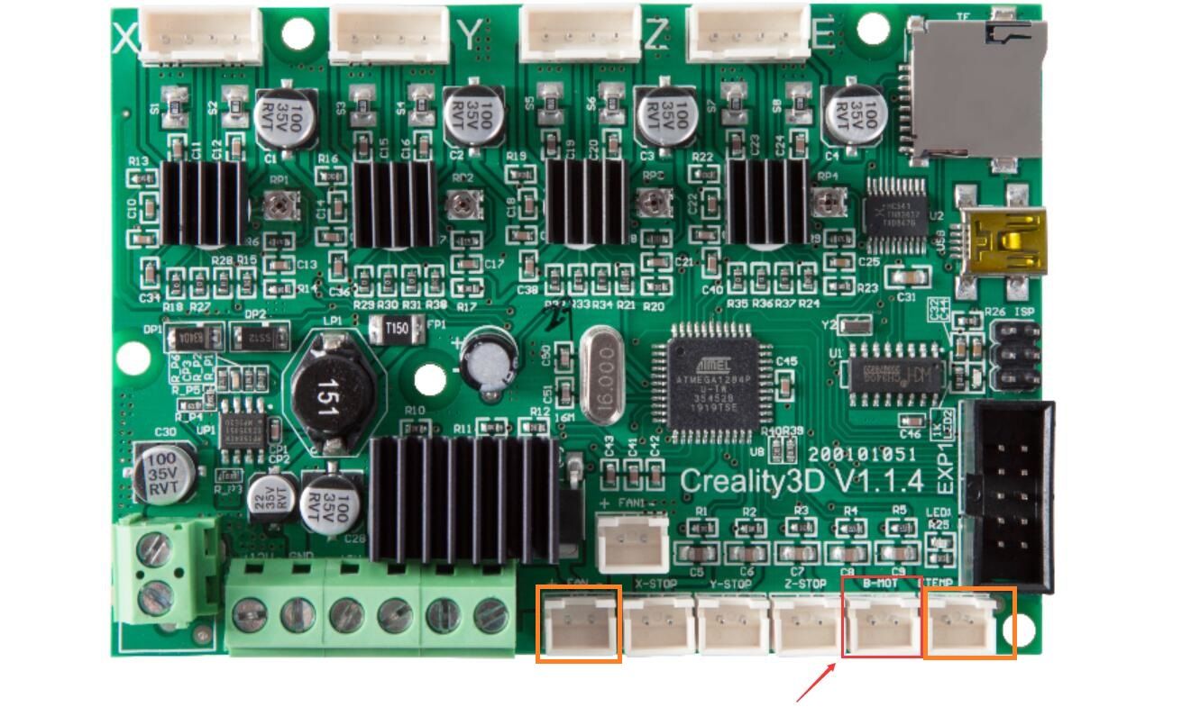

  1. Problème trouvé. C'est bien le câble blanc de la thermistance qui était sectionner. On a essayé avec une soudure pour testé. Je reçois les câble demain. Merci à tous pour votre intervention.
  2. super, merci pour ses grandes précision. J'ai tout saisit Je vois pour récupérer un multimètre du coup.
  3. J'ai juste à chercher la même chose en 24V du coup ?
  4. Merci. Du coup sa peut être ses cable là qui ne fonctionne pas ?
  5. Un petit lien pour pas me trompée ?
  6. Merci de vos réponses. Je n'ai pas de multimètre et Ne m'y connaissant pas du tout en électronique, je ne sait pas où mesurer celle-ci Mes câblage sont bon.
  7. Je n'y avait pas pensé sur le coup. Les branchements ont l'air bon. Si tu peut juste confirmer l'endroit où mettre les câbles qui ne sont pas marquer ? (je joint une photo) Je n'ai pas de multimètre Pour moi "fan" c'est pour le ventilateur En rouge et orange à droite j'ai des doutes du coup.
  8. Bonsoir, A la lecture de nombreux articles sur ce forum et autres, je ne trouve pas ma réponse et je viens donc faire appel à vous. Suite à de nombreuse impression, j'ai remarqué un problème de sous extrusion sur mes impression. J'ai effectué plusieurs test, vérifier la sonde (qui ne me paraît pas endommager, la vis était pas trop serrer, etc..) mais rien n'a changer. J'ai donc cherché sur votre forum et autres la réponses à mon soucis. J'an est donc conclue que le corp de chauffe ne fonctionner plus (affichage de la buse -14°) . J'ai commandé celle-ci (https://www.amazon.fr/gp/product/B082XXRT78/ref=ppx_yo_dt_b_asin_title_o01_s00?ie=UTF8&psc=1) et rien n'a changé le problème. Le seul soucis, c'est que la vis du corp de chauffe je n'arrive même pas à la desserrer. J'ai demandé à un personnes qui à le matériels de vérifier la tension etc sur la machine, rien trouvé. J'ai donc conclue de nouveau que cette fois-ci la carte mère devait être endommagé et acheter celle-ci (https://www.amazon.fr/gp/product/B0876KC6X9/ref=ppx_yo_dt_b_asin_title_o00_s00?ie=UTF8&psc=1) Suite au changement ce jour de la carte mère, toujours un problème, la buse affiche -14°. Je suis maintenant perdu .... A l'aide !!!! machine : ender 3 pro logiciel : d'origine plateau chauffant fonctionnel Merci par avance
