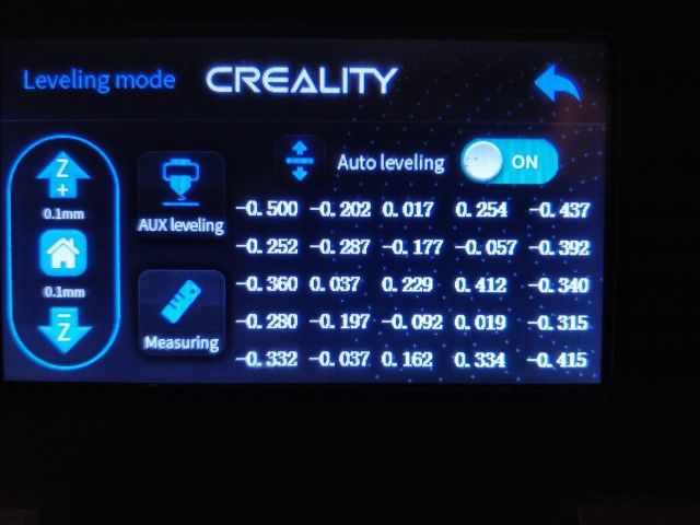

  1. J'utilise bien ces types de pinces aussi. Les deux axes sont au même niveau, que ce soit avec les cales en bois, ou après avoir monté le chariot à 30 cm de haut. Pour démarrer le nivellement manuel, dans quelle position doivent être les molettes sous le plateau : serrées a fond, desserrées, à mi course ?
  2. Je viens de refaire le réglage buse/plateau sans bltouch : 1- je fais chauffer le plateau et la buse 2- je vais dans bed levelling, et je règles avec "aux leveling" les 4 coins 3- je relance un "mesuring". Même constat. Par contre, quand je retourne la vitre, j'ai le même problème ! C'est donc que ca ne vient pas de la vitre. Peut être la barre qui porte la buse ? La courroie me semble correctement tendue.
  3. Bonjour J'ai des difficultés à obtenir des bons réglages de bed levelling sur ma cr 10 s pro V2. Je pensais que le problème venait de la planéité du plateau de base, j'ay ai donc ajouté le plateau en verre de creality par dessus, mais même effet. Ainsi : - Après avoir réglé les 4 coins avec une feuille a papier, le point central est plus élevé, et la feuille ne passe pas du tout - Les mesures avec le bl touch sont très loin du 0 partout : du -0.4 / -0.5 dans les angles, et +0.2 / + 0.4 au milieu Avez vous une idée du problème ?
  4. HAvane
    Bonjour
    Bonjour à tous Heureux possesseur d'une Creality CR10 s pro v2, et pour l'instant je galère sur le bed levelling
