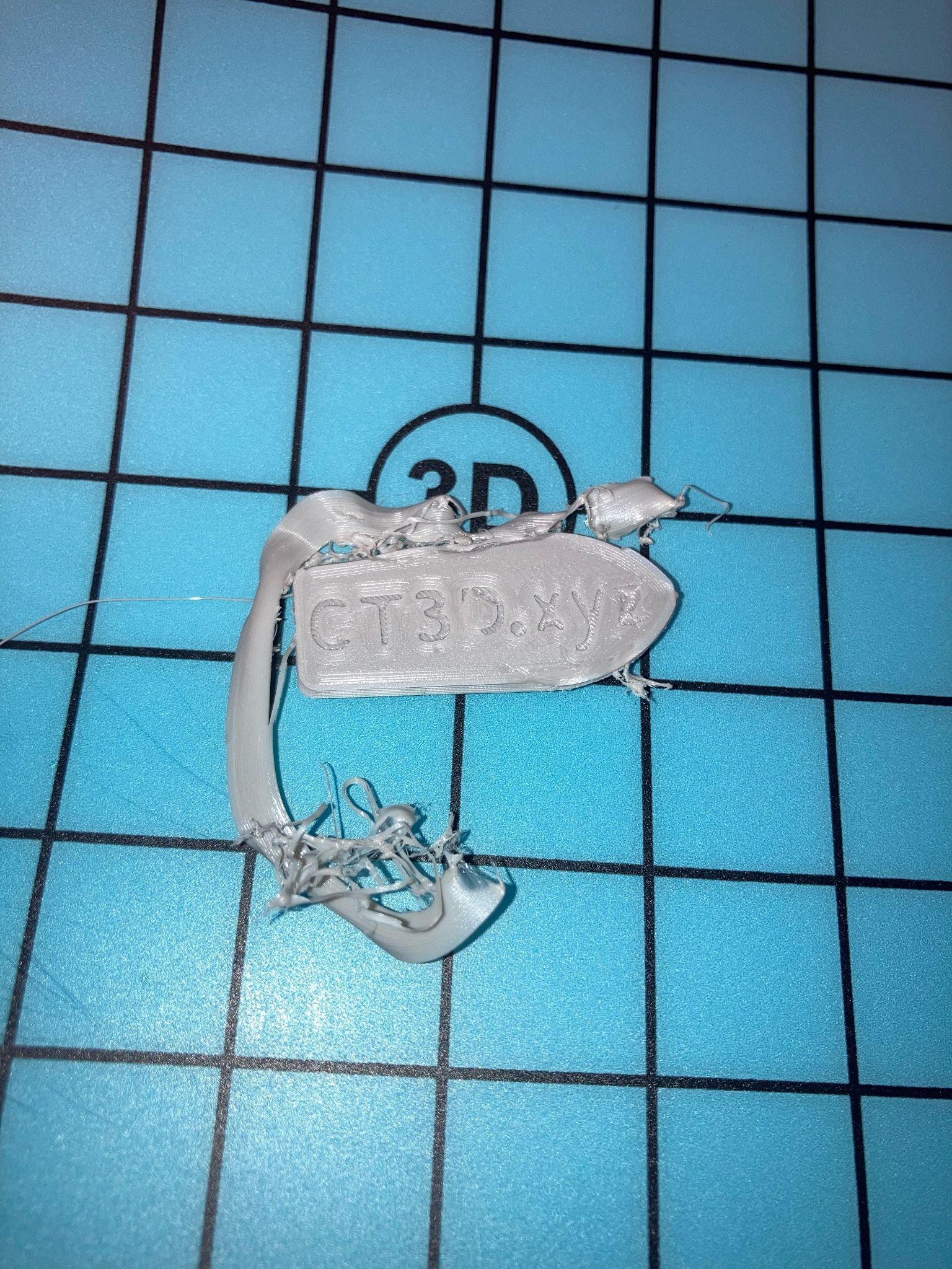

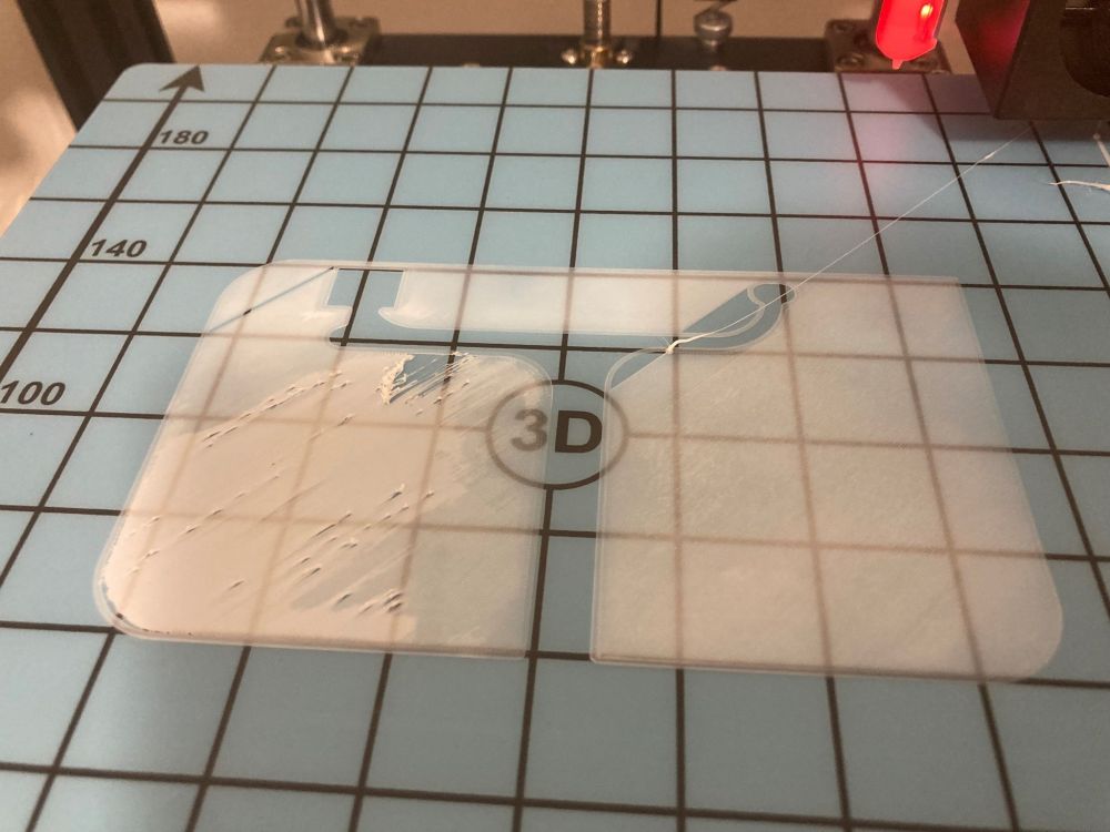

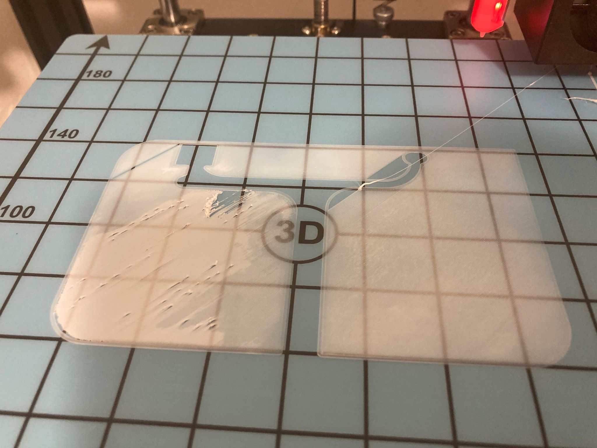

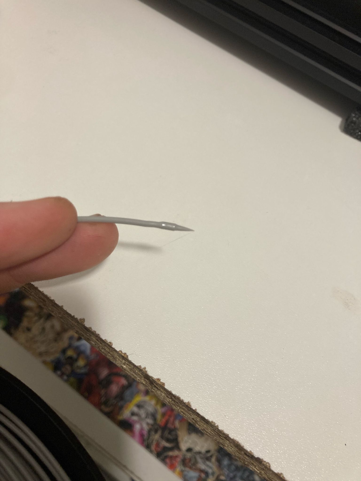

  1. Je fais d'abord le réglage manuel en 9 points sur mon plateau avec une feuille, puis mon Z offset : - Auto Home. - Je déplace la buse sur Z jusqu'à frottement avec la feuille. - La valeur indiqué je la mets dans mon Z offset. - Je répète la manipulation une deuxième fois si lorsque je fais Auto Home et lorsque Z = 0 et qu'en même temps j'ai le frottement avec la feuille c'est bon. Je vais être honnête j'ai un peu réduit les valeurs du Z offset hier de 0,5 et 1 mais j'avais l'opposé de ce qu'on peut voir sur la photo mon filament s'enroulait autour de la buse. J'ai commandé une nouvelle bobine je vais la tester ce soir, si ça ne fonctionne pas je ne comprends vraiment pas car j'utilise plus ou moins les mêmes paramètres depuis un moment et j'ai toujours eu de très bonnes impressions. Peut-être l'extrudeur qui fait mal son travail ? ou des dépôts dans l'extrudeur qui font que je n'ai pas quelque chose de régulier ... je ne sais pas du tout je teste ça. Alors j'ai refait un test avec un programme dont j'ai déjà utilisé et qui a très bien marché, à gauche de la photo "la grosse paté" le Z offset réglé à -2,250mm et à droite à -2,3mm. A droite on voit que c'est limite transparent comme @Idealnighttu disais ça m'a fait quelques boulettes qui ce sont accrochés à la buse j'ai donc arrêté. Et à gauche ça a commencé puis m'a fait des boulettes jusqu'à tout prendre sur la buse ... Je vais essayer avec un filament neuf. PS : j'ai changé m'a buse pour une toute neuve. J'ai donc lancé une impression avec le nouveau filament et même problème voici des images de l'impressions ça me fait comme des "Boulettes" ... J'ai retiré le filament avec la buse plus froid pour voir l'extrémité du filament il avait l'air assez propre quelqu'un aurait une idée ? Je vais démonter la tête chauffante voir et nettoyer l'extrudeur mais j'avoue que je ne vois pas d'où est-ce que le problème provient !
  2. Oui j'ai encore refait un réglage en plus de ça j'ai un BlTouch mais la qualité était la même, j'ai mis le filament dans dans le four. J'en ai quand même recommandé par précaution mais j'aimerais comprendre le problème. Le filament est en train de cuire dans le four je teste ça une fois terminé bien à point et je vous tiens au courant

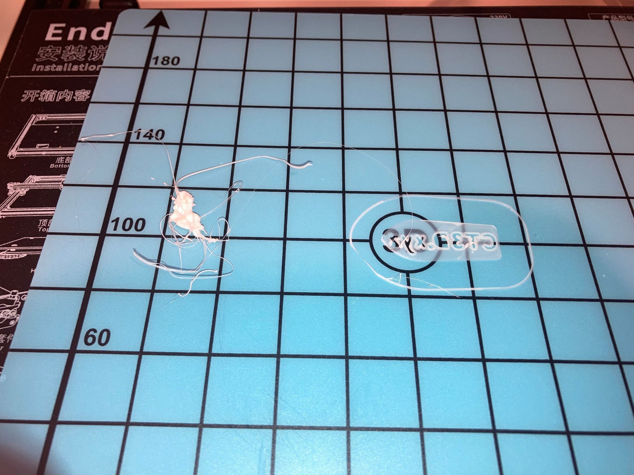

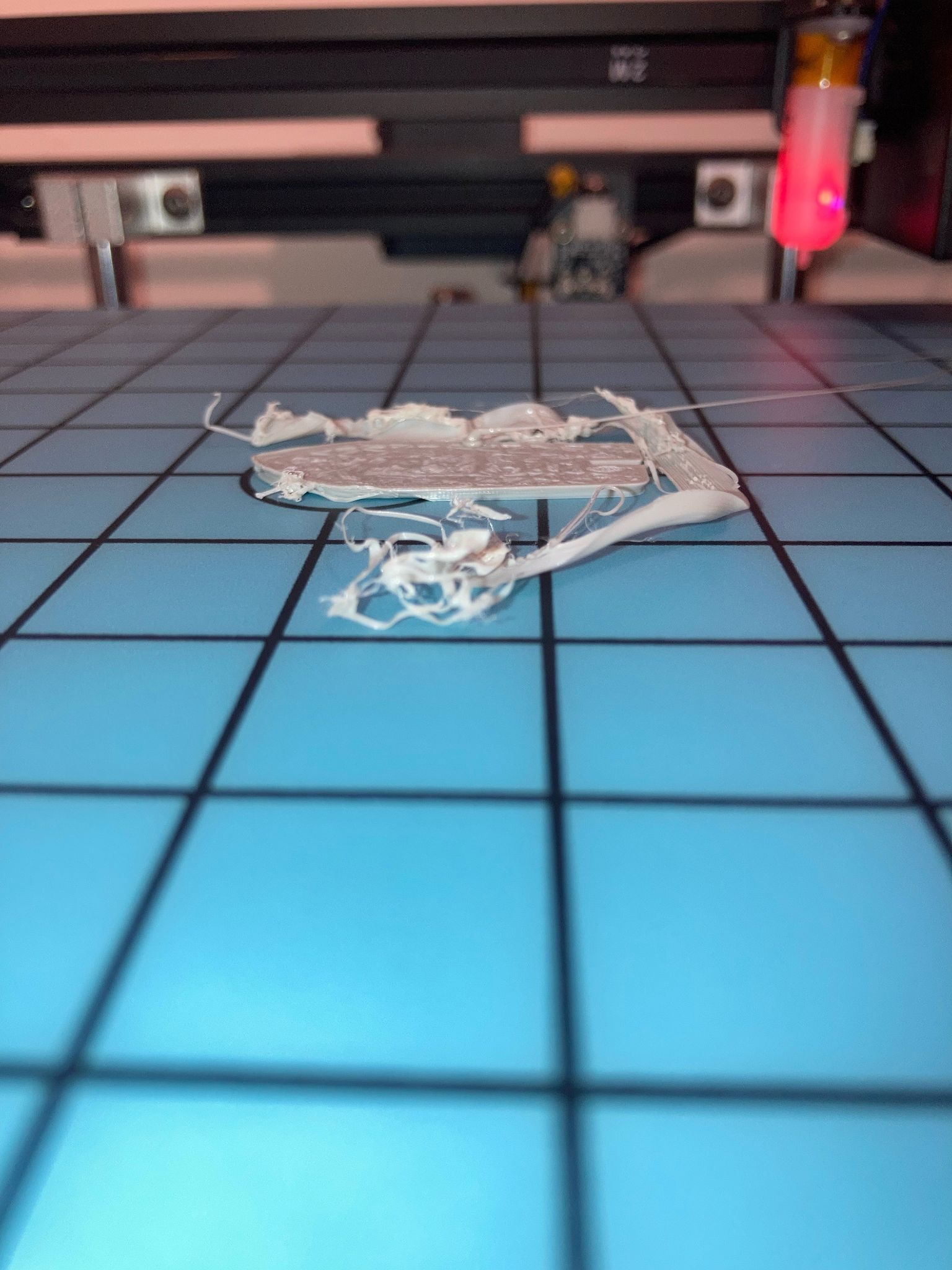

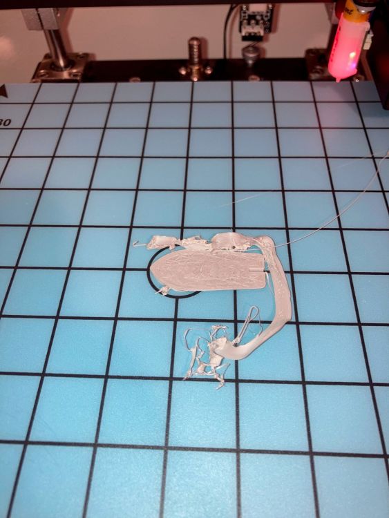

  4. Bonjour à vous amoureux des impressions 3D, Je fais appel à vous car depuis 2-3 jours impossible de dépasser la couche initiale avec ma Creality ender 5 pro. J'ai essayé de modifier la vitesse d'impression, le débit, température, ... J'ai même démonter ma buse en pensant que ma ventilation pouvait mal faire son travail. Alors Voici une photo de mon problème en pièce jointe, je pense que ça parlera beaucoup mieux à la plupart des personnes. J'émets l'hypothèse que le filament aurait pris l'humidité mais ça serait assez surprenant je n'ai jamais eu ce genre de problème. J'ai changé de marques alors peut-être il n'a pas bien réagi à l'environnement. J'aimerais avoir l'avis de personnes plus connaisseurs du problème avant d'ouvrir une autre bobine et la gâcher elle aussi.
  5. Le fichier fournit par Creality est un GCode est ne peut pas être modifié enfin par directement, tu peux par exemple avec "Notes" mais je ne te conseille pas de le modifier, le problème ne vient pas du fichier. Vérifie bien le réglage de ton plateau, ni trop près ni trop loin de ta buse. Fais attention à ce qu'il n'y aucun courant d'air, pour ma part le plateau magnétique de la ender 5 pro je l'ai viré car je le trouve un peu trop capricieux. J'ai pris celui-ci à la place lien. Calibres bien ton imprimante, à mon avis le soucis ne vient que de cela simplement surtout si tu l'as reçu récemment. Tiens nous au courant !

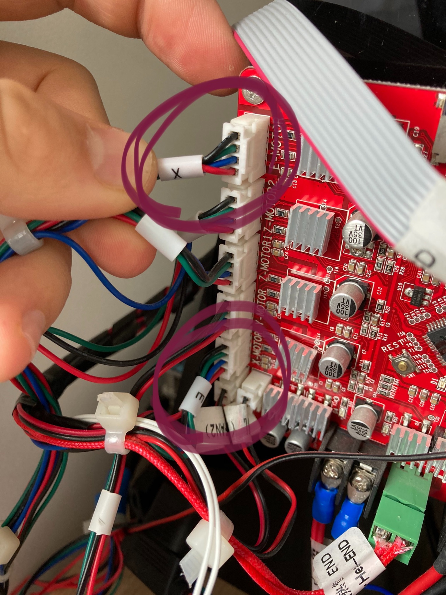

  8. Ré bonjour à tous ! Comme promis je viens aux nouvelles un peu en retard certes mais j’y pense j’ai donc changé la carte mère j’avais commandé une V1-5 sur Ali express mais j’ai reçu une V1-7 (les joies de ce site ...). et j’ai le bonheur de vous annoncer qu’elle remarche comme lors de ces premiers jours ! Merci encore de votre aide

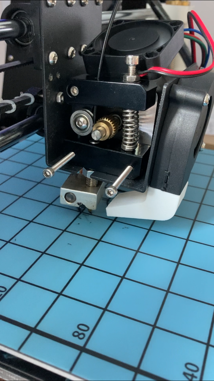

  13. J’ai inversé à nouveau sur la carte mère le moteur x et moteur extrudeur (m) la buse fonctionne par contre le déplacement sur x non .. la carte mère est HD d’après vous enfin a cette connectique ?
  14. Bon là je suis désespéré j’ai suivi vos conseil, essayé d’imprimer avec Marlin... mais rien n’y fait J’ai imprimé sans le couvercle et ventilateur pour observer c’est bien en contact pas trop serré puisque par à coup ça marche ! Je suis à court d’idée ..
