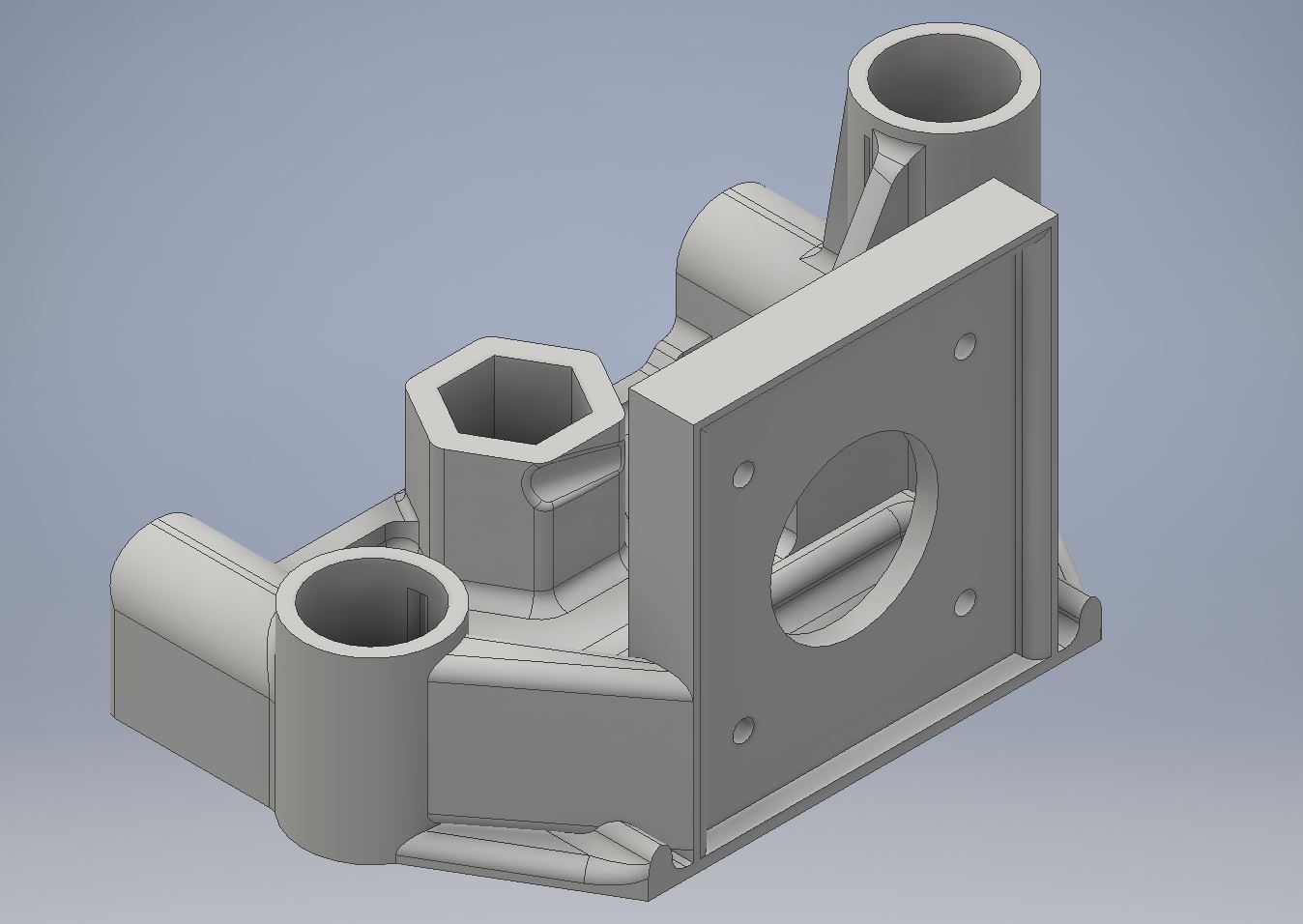

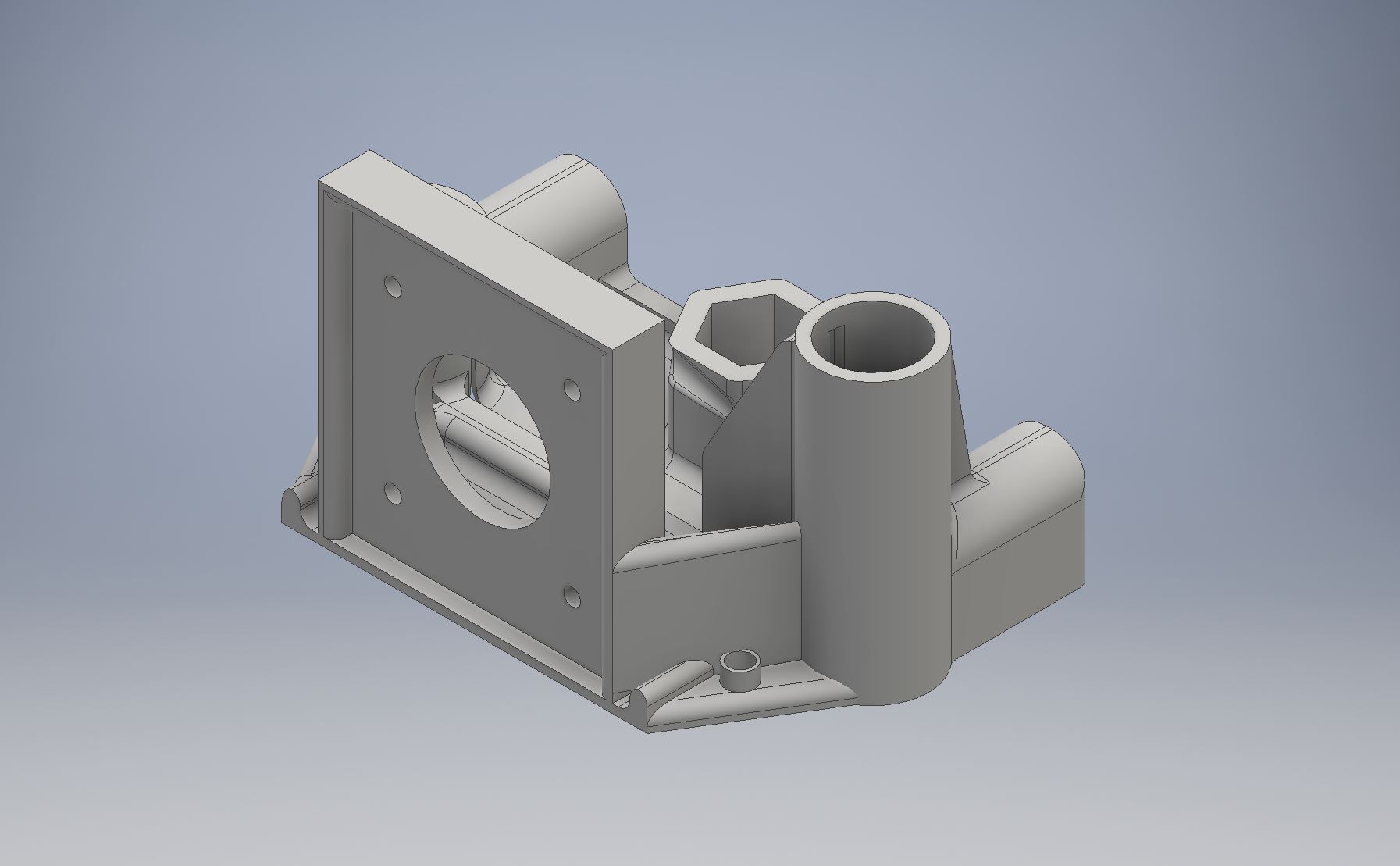

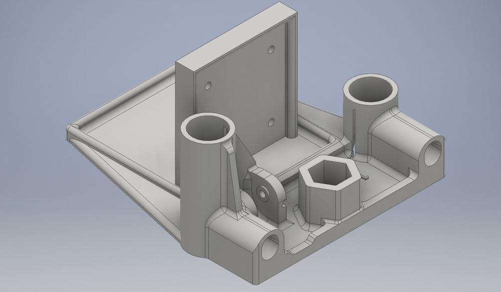

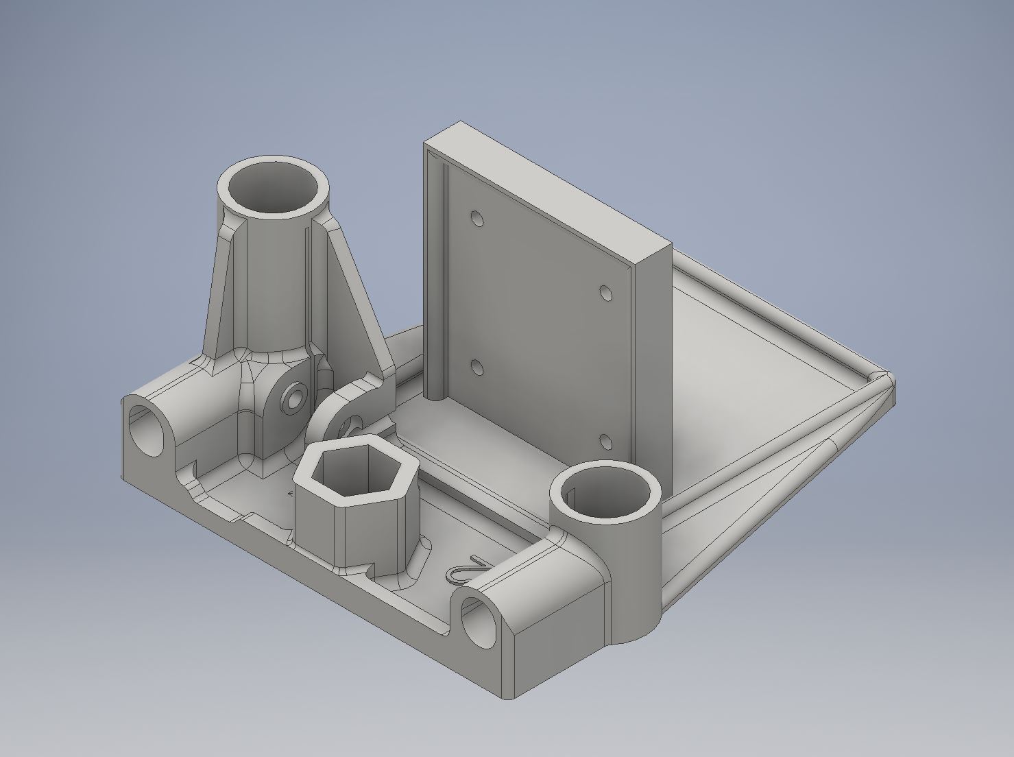

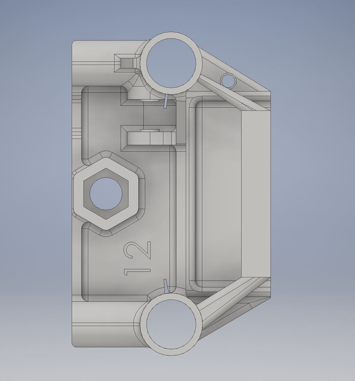

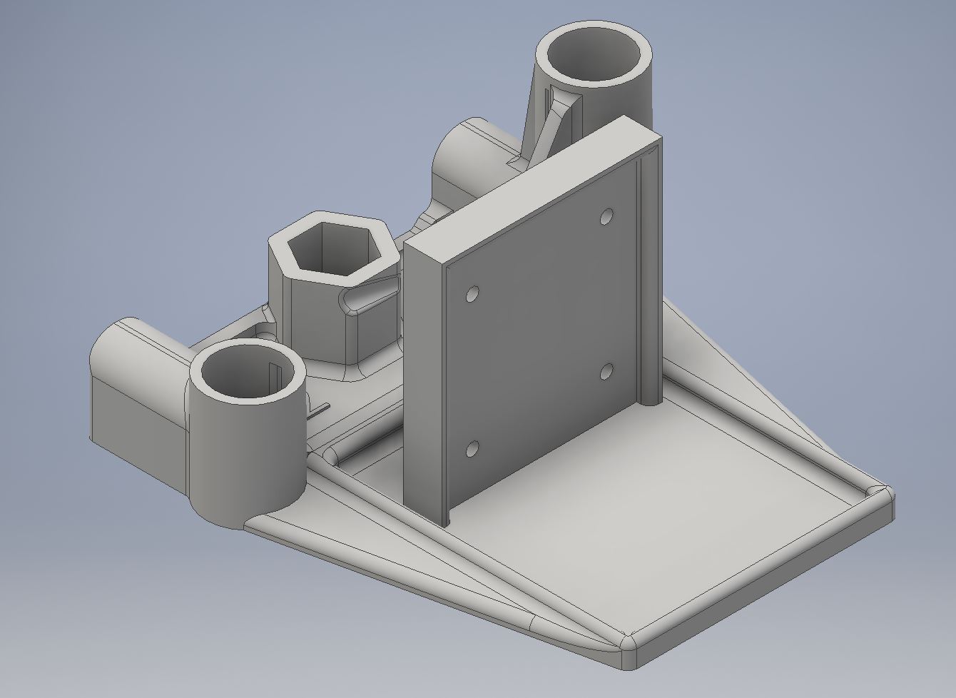

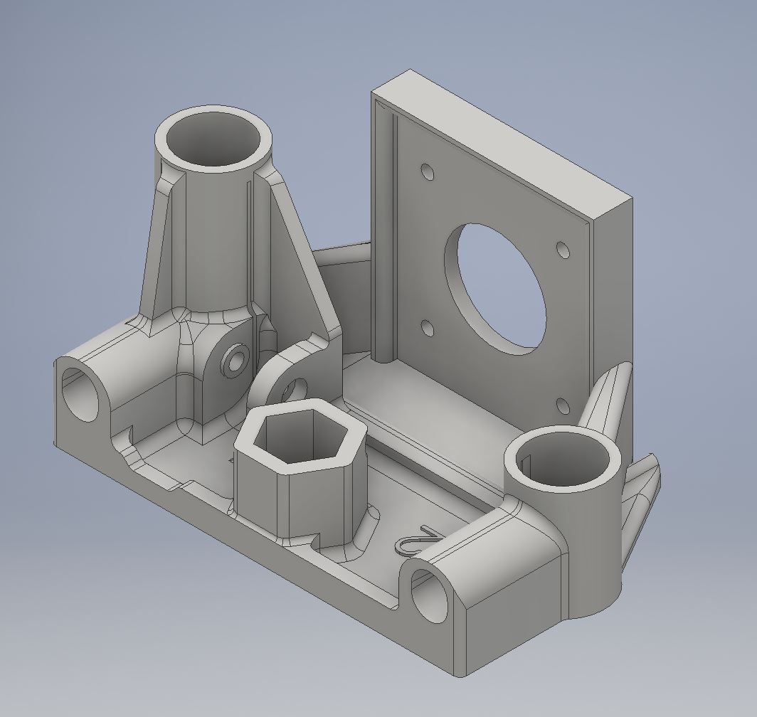

  1. La zone plane sous le moteur était surtout la pour me rassurer par rapport au poids du moteur : Si le support du moteur se met a fléchir le moteur s'appuiera sur la zone plate. Les renforts pourraient effectivement être la solution, je vais voir ce que je peux faire Edit : Voila la V2 : 12_V2.stp
  2. Bonjour a tous, J'ai choisi de réaliser une modification de la position de l'extrudeur. Limité sur la hauteur de mon imprimante j'ai decidé de modifier la pièce numéro 12 (12_support roulement x) pour y placer l'extrudeur. L'idée est d'aider l'extrudeur (en plus de l'avoir plus accessible) tout en ayant la longueur du tube PTFE fixe. Si vous avez des remarques n’hésitez pas Edit: Bigre, j'ai oublié l'axe du moteur, c'est corrigé dans le fichier step 12_support roulement x_avec_extrudeur.stp PS: Je ferais un retour dès que l'impression sera terminé.

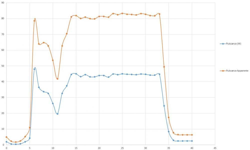

  6. Bonjour, Désolé pour le retard, pour compenser voici un maximum de mesure que j'ai réalisé : - Dagoma alimenté (Bouton activé) mais non branché et en mode USB -> 0W (Évident me direz-vous) - Dagoma qui boot (ventilateur et melzi) -> 2W - Ventilateur à fond -> 2.5W - Moteurs pour monter lever la buse + 4.5W - Consommation passive des moteurs du plateau et de la translation de la buse +6W On est alors à 8.6W au repos avec le ventilateur à fond - Moteur du plateau +1W (Ce qui active alors le maintien du plateau, on est alors à 9.6W) - Moteur de la buse +1W environ (idem que pour le plateau) Ces mesures ont été réalisé pour une vitesse rapide (sous octoprint). Pour une vitesse lente on est plutôt à 0.3-0.4W par moteur. Demande à la buse d'être à 200*C -> Saturation a 50W, il semblerait donc qu'avec une alim plus puissante on puisse chauffer plus vite. - Moteur de l'extruder : + 0.1W (Active lui aussi le maintien du plateau) Oui c'est généralement ce qu'il se passe quand tu prototypes quelques choses mais cela te fait acheter(trouvé) 2 alims, tu peux aussi le faire théoriquement. Si ton atx a une certification 80 plus (ce qui est généralement le cas) le rendement varie de quelques pour-cents selon la charge donc ne t’embête pas avec ça. Si ton alim n'a pas de certification tout est possible mais cela se mesure assez facilement. D la réponse D Voila voila Bonne soirée
  7. J'essaie de faire ça dans le WE, pour les mesures j'ai emprunté a un ami un appareil que je branche sur une prise entre l'imprimante et le secteur. Je compte aussi passer sur une alimentation (de serveur, 12V 54 A ) j'ai prévu de mettre des fusibles afin de protéger en courant. Il existe aussi des solutions a base de régulateur qui te renvoie sur une sortie logique l'état de la consommation (mais je ne me rappelle plus de la référence) ou sinon une résistance de shunt. Je suis pas sur que un capteur a effet Hall permettent une mesure suffisamment précise. Si tu fais des essais je serais curieux de voir ce que ça donne
  8. Ça c'est l'appareil qui fait tout seul sa mesure du cos phi Edit: je ferais un graph de l’évolution du cos phi pendant ma prochaine impression si tu y tiens (Meme si je me doute déjà du résultat)
  9. Et oui justement En orange c'est la puissance apparente et en bleu la puissance active Trouvé, pas si bien caché finalement ^^
  10. Tu payes la valeur indiqué sur la courbe bleu, prenons 50W pour simplifier les calculs. 15 centimes pour 1000W/h on utilise donc 1/20 de ceci soit 1/20 ème de 15 centimes soit 0.0075euros/h pour le cas le plus défavorable( Prix max du kWh), ton calcul est a peu près bon.
  11. Heureux que ça serve, oui réglage par défaut de Cura by Dagoma
  12. L'intérêt premier (et ce pourquoi j'ai fait cette mesure) est de pouvoir déterminer la marge qu'il reste avec une alimentation. La dagoma consommant 50W et mon chargeur en fournissant 60 je sais qu'il ne me reste que 10W possible pour mes futures améliorations(et encore). Maintenant je sais que je peux tirer sur l'alimentation pour des leds ou pour mon rasberry mais pas pour un plateau chauffant(par exemple). J'espère que ça servira à d'autres, tout le monde n'ayant pas d'appareil de mesure chez lui. En espérant avoir répondu à ta question. PS: je pense alimenter ce post (ou un autre) suivant les évolutions de mon imprimantes et ainsi voir quel élément nécessite quelle puissance
