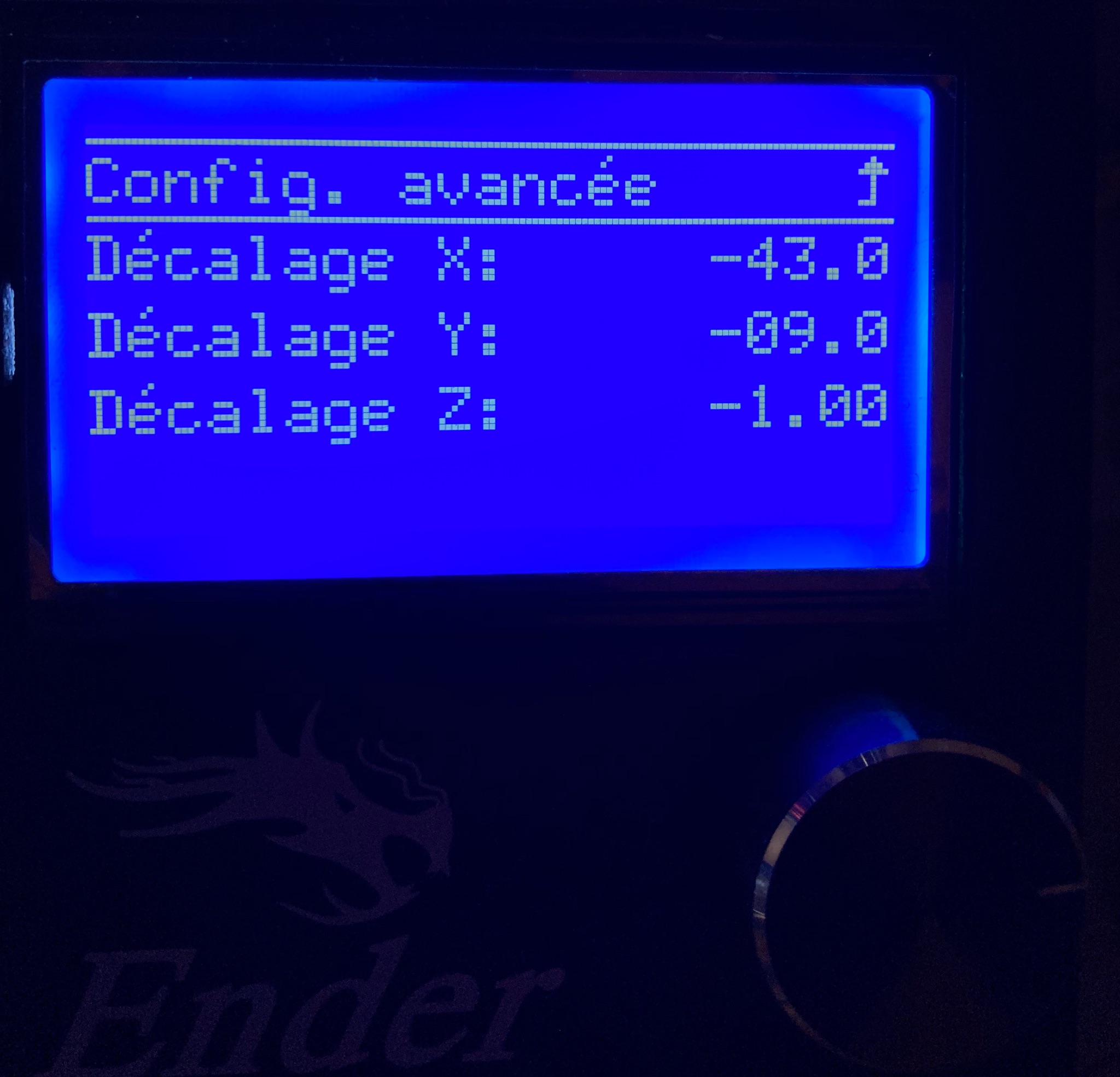

VictorSkillLab en réponse au topic de VictorSkillLab dans Tutoriels
Salut HLA83, Le auto home permet de connaitre les niveaux 0 pour X Y et Z, le palpage Z se fait au centre du plateau. A partir de la en connaissant les 3 origines, tu peux descendre Z à 0 avec Déplacer axes et affiner en suite dans configuration avec le décalage Z. SI tu veux après le auto Home tu peux lancer un nivelage ou niveau du lit (je l'ai pas sous les yeux) et la ton plateau va être palpé à 9 points différents. Après il faut sauvegarder la configuration. Si jamais ton palpeur déplié et à plus de 10mm de la buse sur l'axe Z (ce qui n'a pas l'air d'être ton cas) tu risques d'avoir des problèmes, dans ce cas il va falloir modifier ton installation en remontant le BLTouch. Mais à chaque auto home la buse remonte pour ne pas endommager le plateau en cas de déplacement sur X et Y. De mon coté j'ai rajouté dans mon Slicer la ligne de code bedleveling après la commande auto home comme ça a chaque fois que je lance une impression le nivelage est re fait. J'espère que cela va t'aider -

VictorSkillLab a posté un sujet dans Tutoriels
Bonsoir tout le monde, Je poste ce petit tuto suite aux différentes demandes qui m'ont été faites en MP. Je précise bien que l'image fournie est faite seulement pour les cartes CM V4.2.2 32bit, ce build a été testé sur une Creality Ender3 pro et un BLTouch clone de notre bon revendeur Jeff Bezos. je reste intimement convaincu que le mieux reste de compiler sa propre image de Marlin, cela permet de bien comprendre comment le soft fonctionne et cela n'est vraiment pas si compliqué et très rapide à faire (je me suis appuyé sur ce tuto vraiment bien.) Pour ceux que cela effraye ou qui souhaitent voir la mise à jour marcher avant de creuser plus voici comment si prendre. - Première étape télécharger le fichier "Marlin CM V4.2.2.bin" ici - Le mettre sur la carte mémoire et allumer l'imprimante, après quelques secondes la MAJ devrait avoir été faite, les menus seront en français et les options nécessaires pour utiliser le BLTouch et l'auto leveling activé. (palpage 3 colonnes sur 3 lignes) - Paramétrer les différents décalages entre le palpeur et la buse de votre imprimante, ces valeurs seront différentes selon l'installation que vous aurez faite du BLTouch. Configuration -> Config. avancée -> Régl. décal origine -> Position sonde Z Il y a 3 décalages (en mm) à modifier: Décalage X: Valeur négative si la sonde se trouve à gauche de la buse, positive si elle se trouve à droite Décalage Y: Valeur négative si la sonde se trouve en avant de la buse, positive si elle se trouve en arrière Décalage Z: Différence de hauteur entre le palpeur déployé et la buse (valeur négative forcément) Le décalage Z pourra être peaufiner plus tard pour l'ajuster finement par paliers très fin. Une fois tous les paramètres modifiés il ne reste plus qu'a sauvegarder la configuration et voila tout est prêt. Vous pouvez lancer le nivelage du lit manuellement (pensez à sauvegarder la config après le nivelage) ou en ajoutant le Gcode "G29" (après le code G28 qui est l'auto home) en début de vos fichier. Et voila c'était aussi simple que ça. Pour bien régler le Décalage Z, lancez un Origine auto (cela permet de déterminer la position du X0, Y0 et Z0) Puis allez dans configuration -> Décalage Z, glissez une feuille de papier entre le lit et la buse et jouez sur la valeur de décalage comme vous le feriez pour calibrer manuellement votre imprimante (pensez à sauvegarder bien sur la configuration à chaque modification), bien sur cela se fait buse et tapis de chauffe chaud. Si vous avez des questions n'hésitez pas et si cela vous a aidé ou plu n'hésitez pas cliquer sur un petit "j'aime". Victor -

Bonsoir tout le monde. j’ai récemment acquis une Creality Ender 3 pro que j’ai pas mal modifié, ma dernière modif (rien d’original) était d’installer un Bltouch (version cloné Amazon) j’ai fait pas mal de recherches et je me suis lancé et là ça a commencé à kwaker. j’ai suivi le post d’Antoineblt et les conseils fabuleux de Fran6p et je peux vous dire que je me suis cramé pas mal de neurones et soudain j’ai réalisé que ma carte mère n’était pas une 4.2.7 mais une 4.2.2 (pour rappel j’ai une ender 3 pro) je l’ai flaché avec le frimware compilé par creality (4.2.2 Ender-3 pro 32bit Marlin2.0.1 Bltouch V1.1.2without adapter board) et là enfin journée faire bouger les moteurs (avec la mauvaise version le moteur faisait un clac puis plus rien, forcément) et j’ai pu mesurer mon Z offset (-0.6) Quand je lance le « auto home » ça fonctionne interrupteurs fin de course pour X et Y, puis la buse se dirige au centre du plateau et la buse se place Parfaitement à la bonne hauteur grâce au Bltouch (je peux dire que j’étais content), mais c’est là que ça se corse, quand je lance la séquence de 9 palpages j’en ai 6 en moyenne qui se passent mal, la sonde descend puis fait comme si elle avait atteint le plateau et on passe au palpage suivant alors qu’elle se trouve parfois à plus de 2cm au dessus (mon plateau et pourtant bien réglé quand j’imprime sans le Bltouch avec le Z stop c’est nickel) le problème vient il selon vous de ma sonde, de mon soft ou de mon pauvre cerveau? Ce problème parle t’il à quelqu'un? (Je sais que le mieux serait que je compile moi même, ça viendra vite) et deuxième et dernier sujet (pour l’instant ) Y a t’il une différence notable entre la version 4.2.2 et 4.2.7? Conseillez vous l’upgrade? Et pourquoi sont elles visuellement tant similaires ? ( ça m’a fait grandement galérer) J’espère ne pas avoir créé un sujet qui a déjà été moulte fois traité (j’ai cherché sur le forum et aussi énormément sur Google sans trouver mon bonheur) En attendant de vous lire, passez une bonne nuit et un bon week-end
