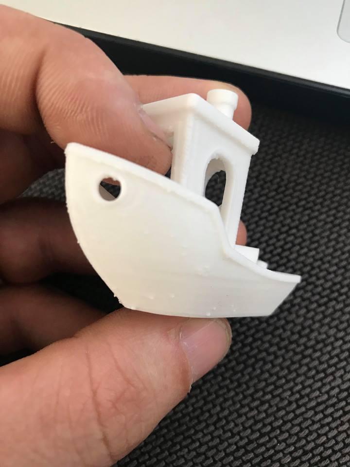

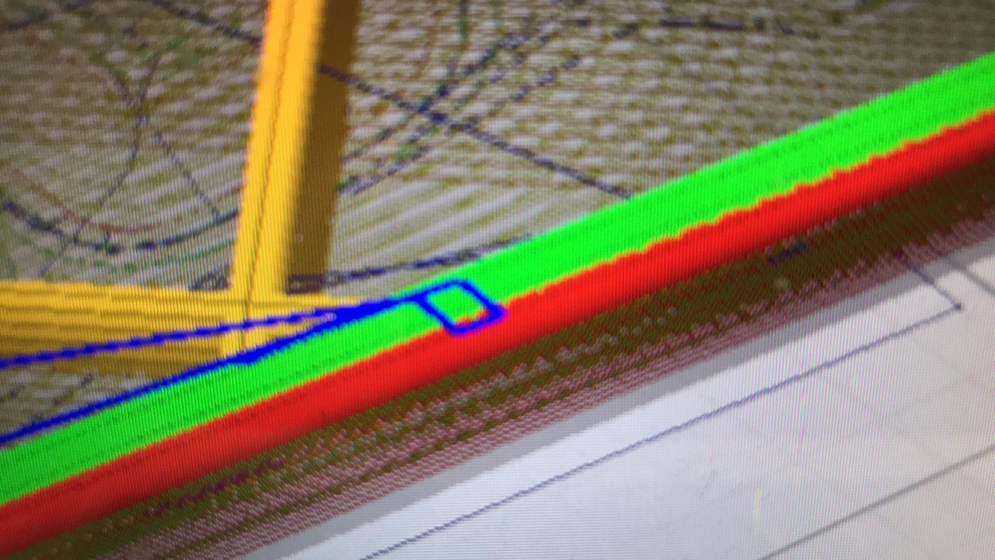

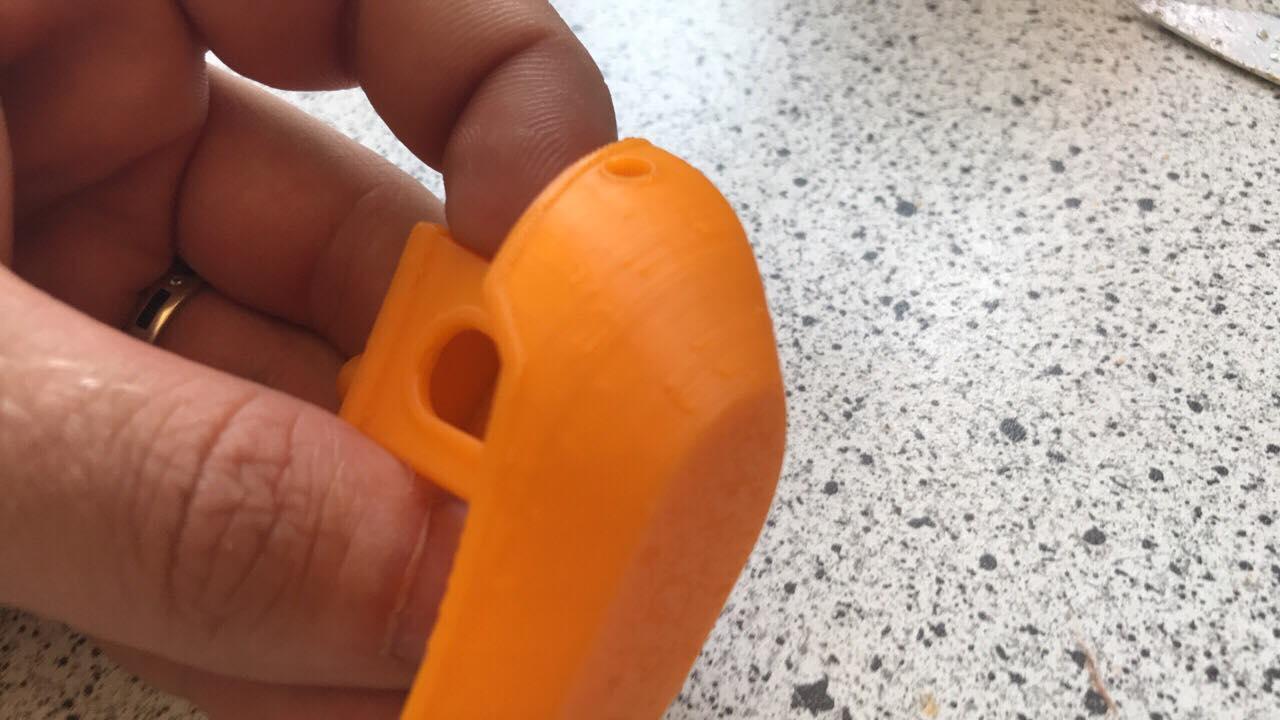

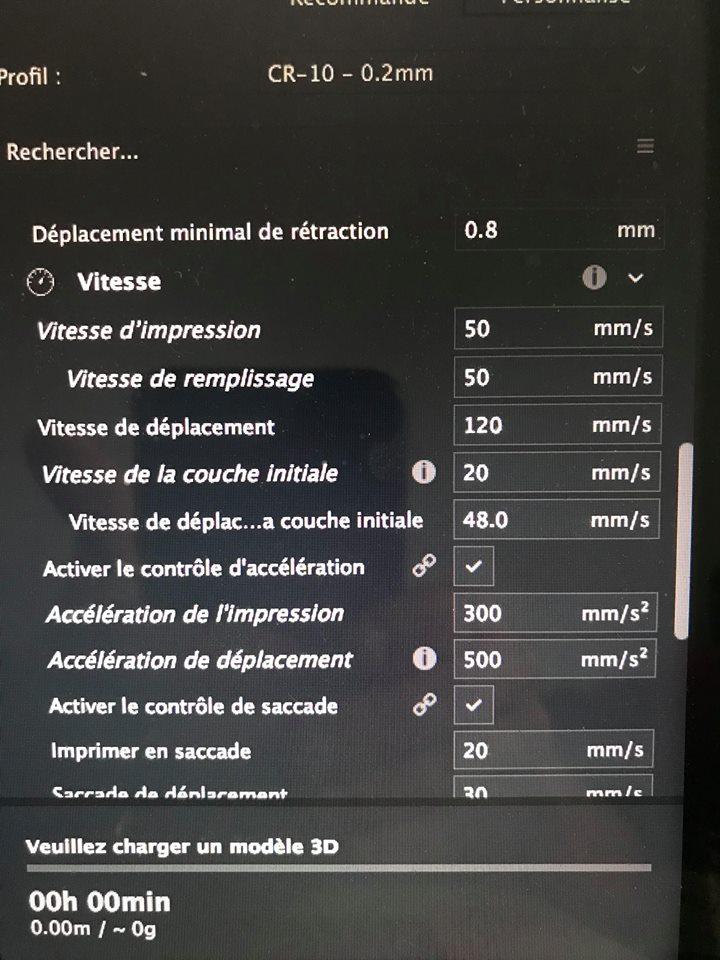

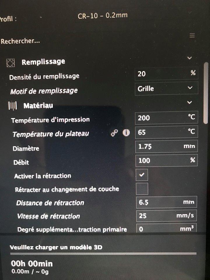

J'ai essayé retractation au changement de couche, perso cela ne change vraiment pas grand chose :s, je galere vraiment a diminuer au maximum cette jointure et sur CURA je ne vois rien de plus que Roue libre que j'ai du mal a comprendre "car elle me laisse des trace sur les contours plus la cicratrice ", retractation je suis passer a 5mm/ 40mm/s mais comme le dit Pascal c'est vraie que cela ne joue en rien puisque je n'active plus retractation au changement de couche, je pense que moins cela retract mieux c'est pour le bowden :). En tout cas ce qui m'agace c'est que je suis obliger de mettre la jointure de sorte qu'elle soit aligner sinon j'ai vraiment des points partout est c'est juste affreux... Vous avez des idées pour vraiment la reduire au max ? "Toujours sous CURA 3.3 Merci -

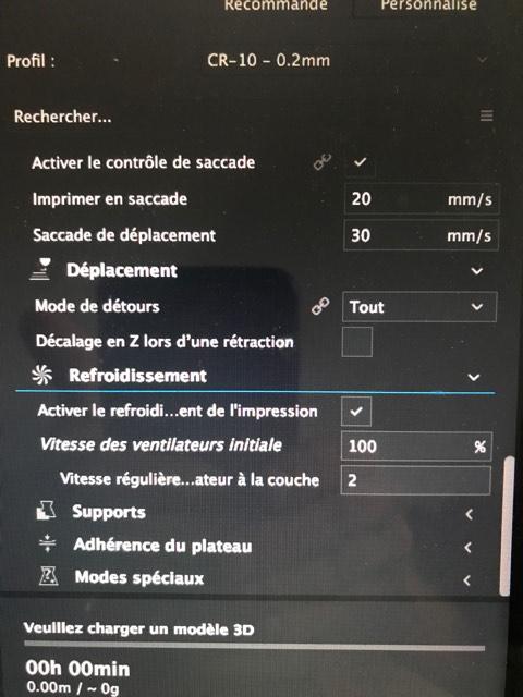

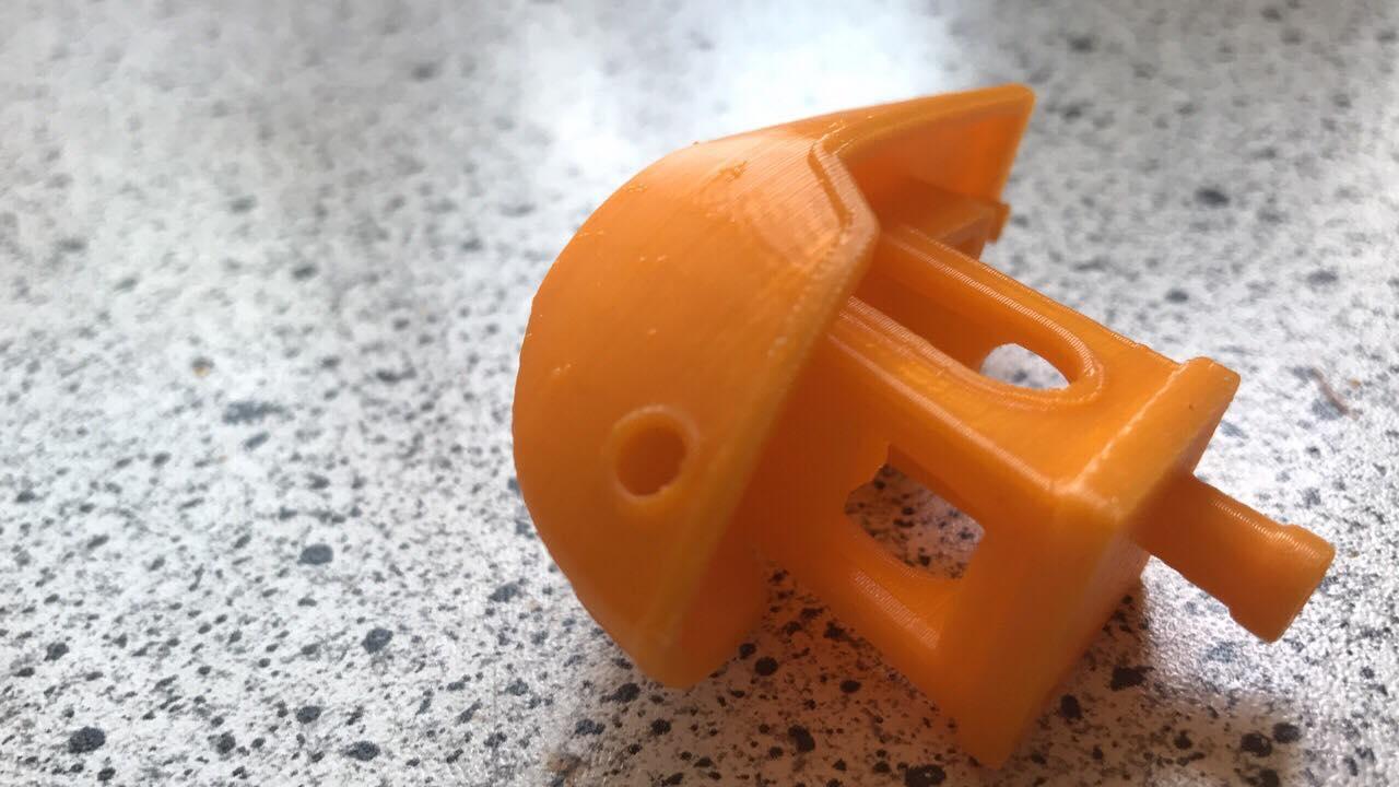

Alors j'ai un peu d'avancement j'ai changer pas mal de chose, et surtout appris une chose aussi Premierement : je suis passer a 5mm de retractation pour 40mm/S Deuxiement : sur cura activer extra retract amount a -0.26 qui correspond a un peu plus en mm3 que ma buse Troisiemement : j'ai activer roue libre sur 0.2 a 95% de vitesse Je me suis totalement trompé ce ne sont pas des blobs, du moins si mais non, je m'explique : en faite c'est plus un Z-scar qui produit le blobs, forcement que j'en ai partout car je l'avais mis en aléatoire, donc en gros c'est surtout la jointure Z-scar que je cherche a faire disparaitre le plus, perso j'ai reussit a la diminuer mais elle est encore fort visible, je sais que l'on ne peu pas la faire totalement disparaitre mais on peu la reduire fortement… ce que je souhaiterais. Du coup ma question est comment faire cela sur CURA et surtout savoir si la retract joue un gros role dedans ? dans ce cas comment ? -

oui il y a essuyage de la buse, j'ai essayé et pas marché, idem pour activé roue libre qui en fin de couche stop l'extrusion et laisse couler pour reduire la pression mais rien n'y fait, quand je regarde bien, la goutte apparait au depart et non a la fin de la couche ! Je suis en train de tester Slic3r qui a l'air d'avoir une option pour éviter les blobs… J'ai testé une impression d'un model sur la carte SD fournis avec l'imprimante, et j'ai quelques blobs mais vraiment très fin et pas très visibles, je sais qu'il a été slicer sur CURA "signature en fin de gcode" donc je suis sur que mon cura n'est pas correct… -

Oui, sur cura je n'ai pas coché "perimetre extérieur avant intérieur et idem remplissage après perimetre et non coché -

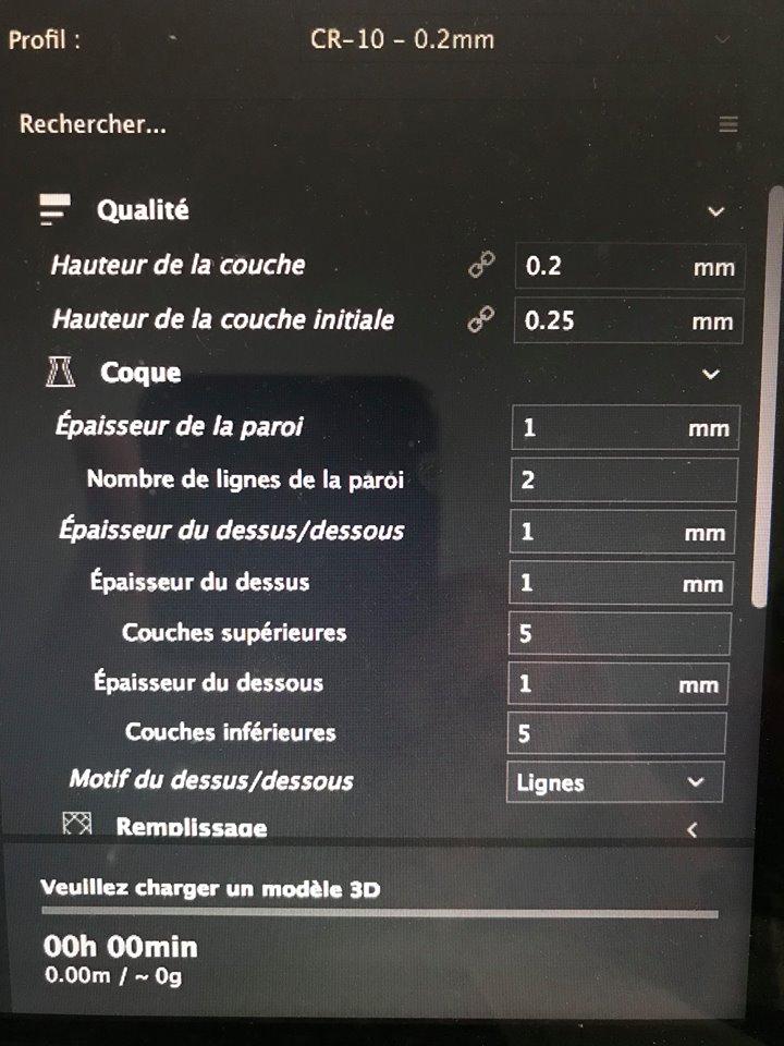

Bonjour à tous, je viens ici poser ma fameuse question car je n'en peu vraiment plus… après avoir ratissé la toile de tout post et autres je ne trouve vraiment pas la cause de mon problème qui me rend complètement dingue, mes impressions on des sortes de blobs, après multiples essaie, je suis arrivé a la conclusion que ces blobs arrivé en départ de couche "coque" externe qui sont régulier, après 10 print du même model, ils se trouvent exactement au même endroit. Alors je développe : J'imprime le petit model Benchy pour la calibration depuis 2 semaines, "propriétaire d'un port de plaisance aujourd'hui et d'une CR10 que je regrette amèrement du coup" pas moyen de rettirer les blobs, j'ai pas mal de fois joué sur la rétractation "via les conseils des forums et mode d'emploie et aide sur les défauts d'impression" mais cela ne change rien. J'ai aussi changer 3 fois de filaments pour écarté la cause d'humidité et rien ne change. Bon voici mes paramètres Cura 3.2 si quelqu'un sait y voir clair !! Niveau rétractation j'ai déjà fait de 1mm à 10mm ainsi qu'en vitesse de 2mm/s5 à 120mm/s "120 étant orangé sur CURA" J'ai aussi essayé Roue libre, décalage Z-hop 0.2mm, passé le corps de chauffe de 210° à 190°, bref j'ai fait pas mal de teste "environs 52" du coup je viens chercher de l'aide car je ne m'en sors vraiment pas là et j'aimerais vraiment comprendre "avant de mettre le feu a cette maudite CR10 "oui car c'est la seul printeuse auquel j'ai des problèmes. Merci à tous de vos réponses. PS: cela me donne l'impression qu'avant de faire la ligne de coque "contour" elle fait une micro pause ou pas mais en tout cas une gouttes s'y dessine, comme une sur extrusion mais dans ce cas la retract devrait jouer son role bref"
