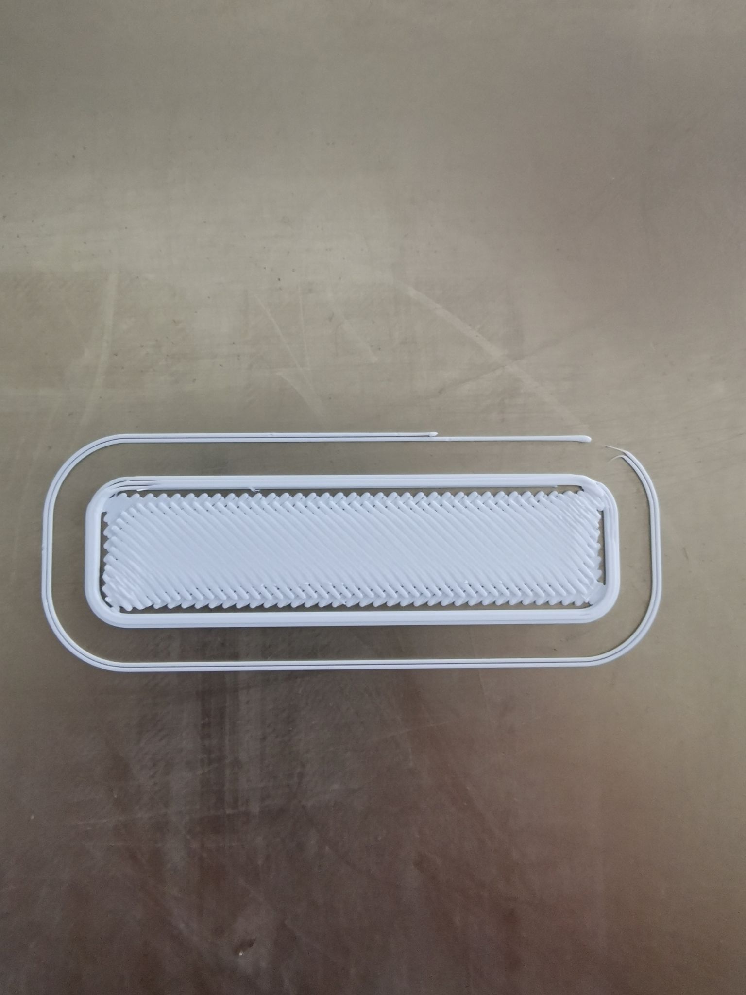

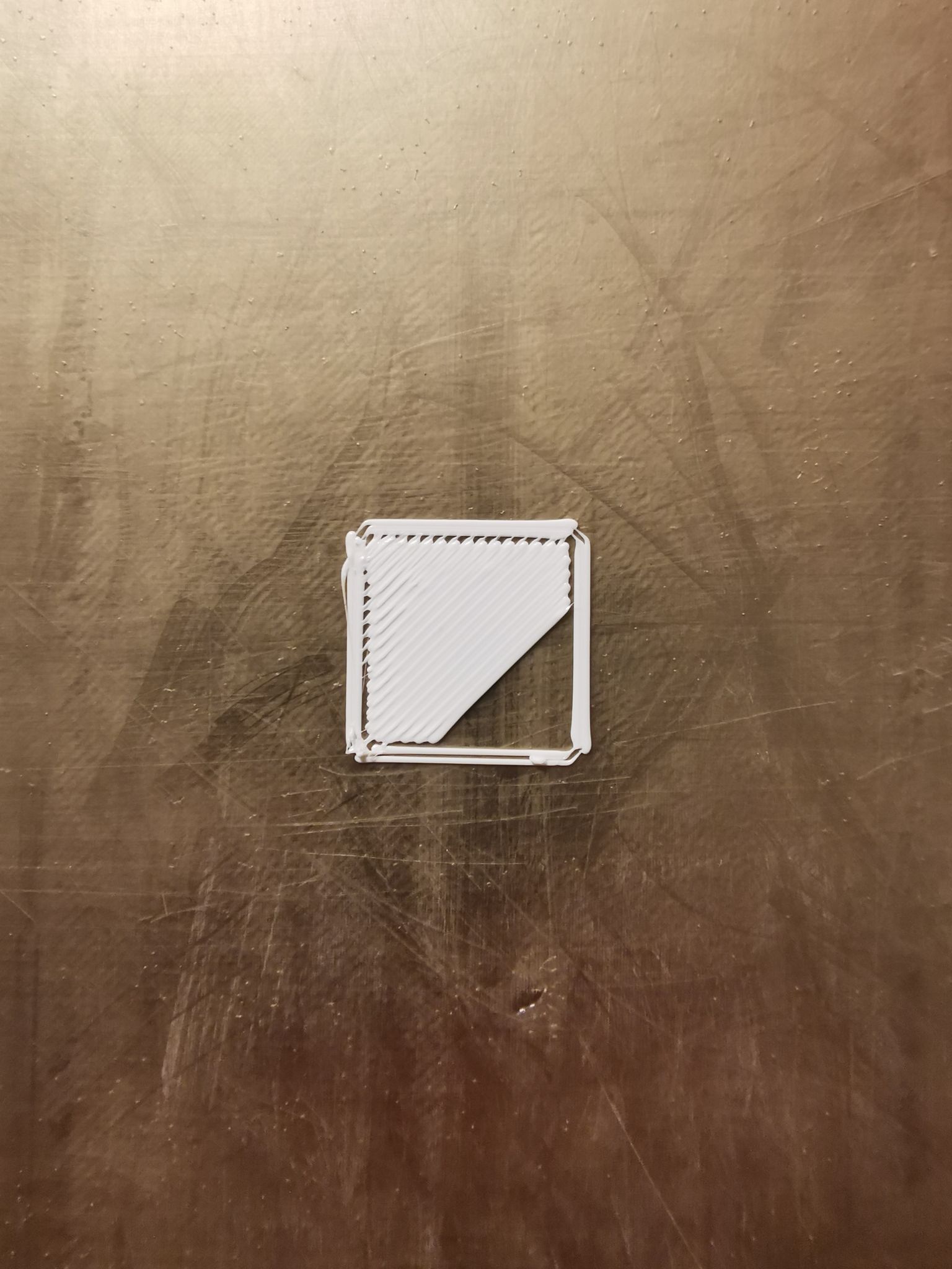

  3. Bon bein idem... voici une mini vidéo du phénomène, on voit bien le mouvement de la molette de l'extrudeur VID_20210414_224932.mp4

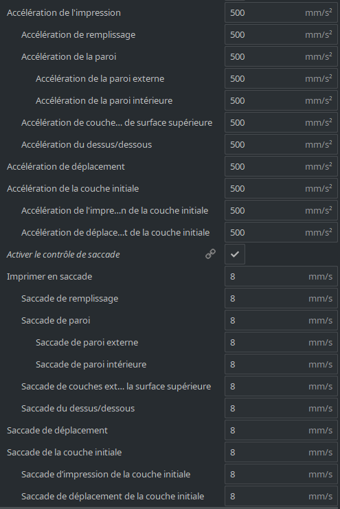

  4. Ok, je modifie ça et lance le test, on verra ce que ça donne

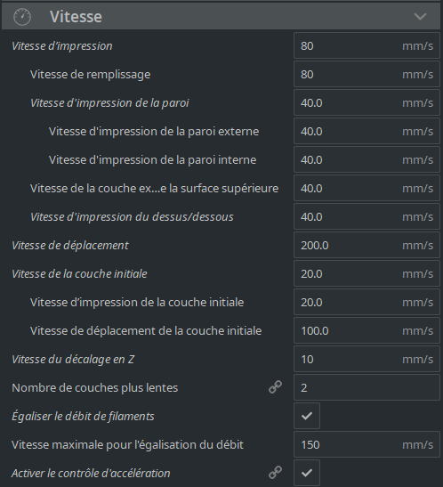

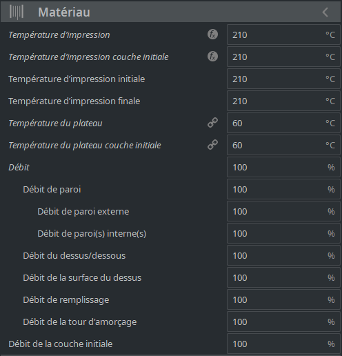

  5. J'utilise Cura 4.8.0 Pour le réglage du débit, j'ai calibré le Step E de cette manière : Teaching Tech 3D Printer Calibration (teachingtechyt.github.io)

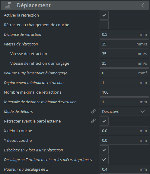

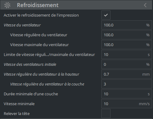

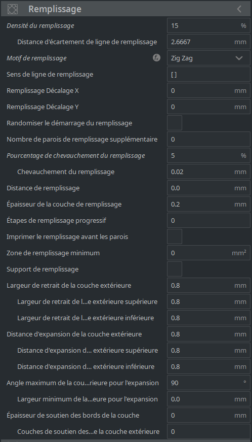

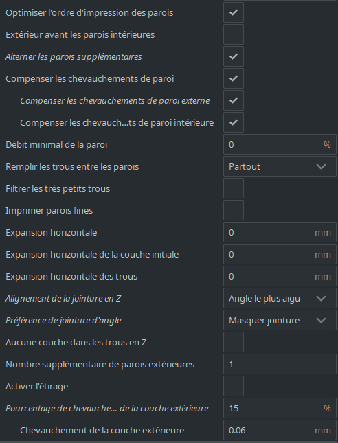

  6. Non, je ne suis pas sûr que cela vienne de la rétraction, je constate simplement que l'extrudeur rétracte dans les 4 angles et lors du changement de direction lors du remplissage... J'ai réglé le débit du filament et le Z offset. Le Bl-touch fait bien son travail, l'adhérence de la 1ère couche est bonne. Je précise que les pièces que j'essaie d'imprimer son des pièces qui s'imprimaient parfaitement avec l'autre carte mère, j'utilise les mêmes paramètres du slicer. J'ai aussi reflashé avec une autre carte SD formatée en FAT32 et 4096 octets, toujours pareil...
  7. Bonjour, C'est mon premier post et j'espère ne pas m'être trompé de section. J'ai passé plusieurs heures à parcourir les méandres du forum pour voir si je trouvais la réponse à mon problème, mais sans succès... J'espère que vous pourrez venir à mon secours. Je possède une ender 5 pro pas mal up-gratée (direct drive MicroSwiss, rails linéaires, double axes Z, entre autres) et je voulais remplacer la carte mère 1.1.5 d'origine par une BTT SKR mini E3 v2 avec écran tactile, d'abord pour optimiser les moteurs mais également pour pouvoir rajouter le bl-touch et le détecteur de fin de filament. L'installation s'est bien passée, mais je rencontre un gros problème lors de l'impression; l'extrudeur fait de la rétraction à chaque changement de direction... Y a t'il quelqu'un qui a une idée de quoi cela peut venir? J'ai essayé le fichier déjà compilé disponible sur le site de BTT, celui disponible sur le site ender5.fr et j'ai même essayé de partir depuis le Marlin de base en suivant un tuto, j'arrive toujours au même résultat... je finis par me demander si c'est pas la carte qui est foireuse...
