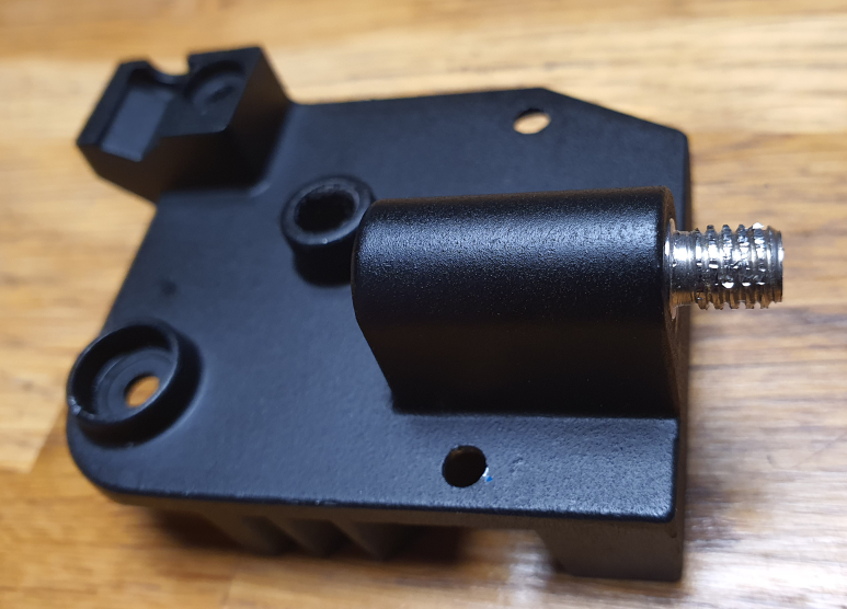

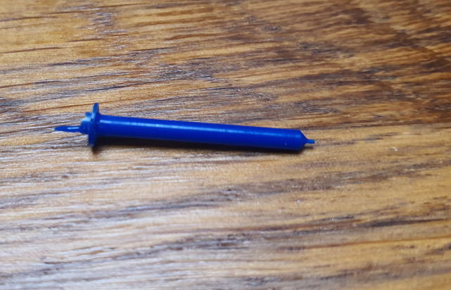

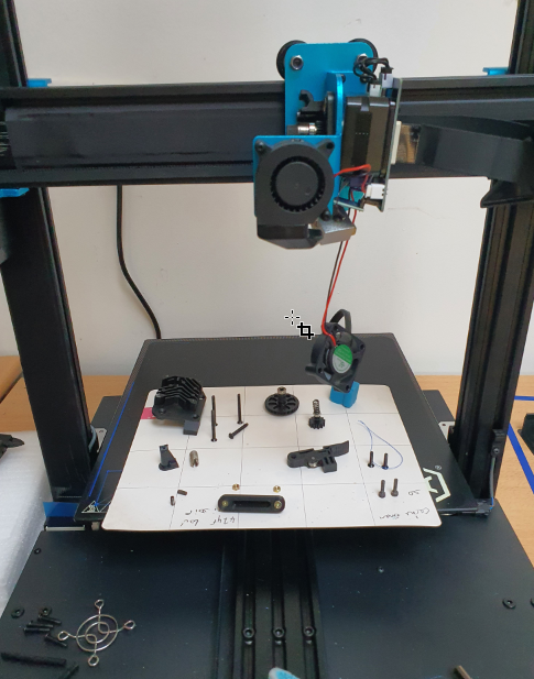

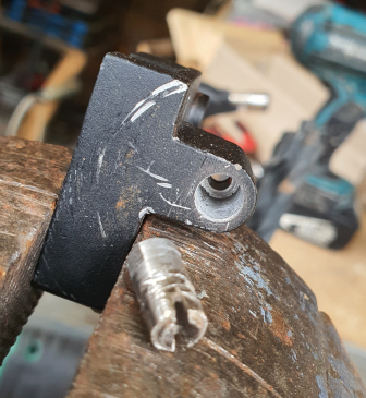

  14. Voilà, le hotend est enfin sorti, en fait il ne restait plus grand chose, mais j'avais pas d'étau digne de ce nom à l'intérieur, là, je l'ai fixé, j'ai d'abord essayé de le faire bouger avec une tenaille, et il bougeait, en fait en moins de 30s, il est sortie, il devait rester à peine 2 ou 3 mmm. Par contre, pour le remontage, je me demande comment cela va se passer, car l'intérieur est moyennement propre. De toute façon, je suis coincé en attendant de recevoir la pièce.
  15. Du coup, je viens d'en commandé 1. Je n'ai pas encore sortie le hotend de son logement, je verrai ça cette après midi, mais cela fait un peu flipper, car si pour mettre le nouveau à sa place, il va falloir y aller comme un mécano, bloc alu au congel, chauffe du hotend au chalumeau dremel, et on espère que cela rentre, j'aurai préféré un système avec filetage, à mon avis, il n'y aurai pas eu ce problème.

  18. Bon, là, c'est mort pour le WE, impossible de sortir le hotend, en plus, celui que j'ai commande sur Aliexpress à un filetage, le mien non. Je laisse tomber pour ce soir, mais c'est carrément la galère pour changer une toute petite pièce ! Pourtant, je suis plutôt bien outillé et je me suis sorti de grosse galère au niveau bricolage, mécanique et autre. Là, je suis pas trop bien installer pour bricoler, j'ai un étau plus gros dehors, je m'y collerais demain en début d'après midi. Mais de toute façon, je ne pourrai pas utiliser celui que j'ai commandé. J'ai vais obligé de commandé des pièces, je suis preneur de vos conseils !

  21. Ok, autre problème, j'ai reçu deux hotend full metal pour le PETG, et comme j'ai démonté, tant qu'à faire, je vais le monté, mais encore un problème, je cumul ! Impossible de le démonté, savez vous s'il faut chauffer ou autre méthode ? J'ai un pistolet thermique ou petit chalumeau Dremel
  22. Ok, j'ai trouvé ça en démontant la buse ! J'ai remonté la buse, mais ça bug toujours, je suis bon pour un démontage de l'extrudeur et un petit nettoyage, il va aussi falloir que je me penche sur le réglage de la molette qui fait pression sur le fil. Par contre, je n'ai pas de problème pour sortir le filament ou le recharger ? Il y a pas mal de mystère dans l'impression 3D !

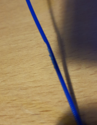

  23. Bon, décidément, je cumul les problèmes, excellente formation, mais ça fait beaucoup en même temps. Il me semble avoir trouvé d’où vienne les problèmes avec IdeaMaker, j'avais commencé à regarder la façon de construire une tour de test pour les températures, et je pense que c'est ça qui a posé le problème. J'ai desserré un peu la pression sur le tendeur, je viens de slicer à nouveau les 5 carrés pour voir si c'est bien ça et maintenant, j'ai ma molette qui accroche plus le filament lors des rétractions. Mon filament est carrément grignoté, et je vois bien que la molette tourne dans le vide. Je me demande sil n'y a pas un truc de bouché ?

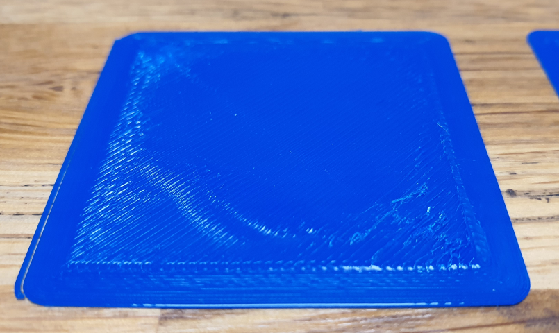

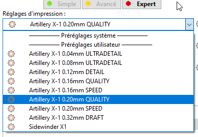

  24. Bon, l'impression est terminée et cela s'est mieux passé, mais l'état de surface est carrément pourri, et c'est rigolo, parce que les déplacements pour imprimer la pièce ne sont pas du tout les même qu'avec ideamaker, il va falloir que je trouve ce qui va pas sur ideamaker, parce là, c'est pas possible de ne pas pouvoir imprimer ce qu'on veux ! Je pense que je vais viré les profils que j'ai importé, je crois que je l'ai trouvé sur le site de docarti, et je verrai si je n'ai pas touché à quelque chose qui provoque le problème quand je slice avec ideamaker. Pour les 5 carrés, même résultat, c'est difficile à montrer, mais lorsque l'on passe les doigts dessus, on a presque l'impression d'être sur du papier de verre, il y a comme de multiples petits pics. L'avance de la tête était très lente, je demade si c'est pas le problème. Dans Prusa j'ai choisi un profil plutôt qualité, mais c'est pas le top du tout ! A voir
