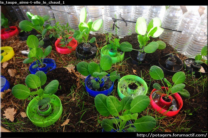

Quelques mots pour mentionner des retours d'expérience sur mon Ender3 Comme dit dans ma présentation je ne l'utilise quasiment que pour reproduire très grande quantité un seul objet style moule à donuts : simple au demeurant mais qui doit être étanche. Finalement une imprimante 3D c'est un peu comme une moto de course : si on touche à un seul réglage on peut vite se retrouver perdu 1. le PAPIER Lors de mes premières impressions j'ai immédiatement eu un soucis de plateau. Impossble de décoller mes moules... le genre de truc qui rend dingue quand une impression prend 7h et que l'imprimante tourne 24h/24, surtout quand vous en cassez un en essayant de le décoller Finalement j'ai viré le tapis d'origine et j'ai cherché sur quoi imprimer et surtout à ne pas être dépendant du support voire même d'un temps de refroidissement. Du coup j'ai fait un test sur du papier, une page de magazine que j'ai laquée (Vivelle Dop extrême) et cela a parfaitement fonctionné. Le papier se retire en 3mn en laissant le moule dans l'eau et on peut repartir immédiatement en impression Donc si vous avez des ennuis de ce style je peux vous dire que cela fonctionne très bien. J'ai quand même acheté un Ziplex, un bed creality collé sur plateau et AUSSI sa copie signée Creality mais TOUT ça, de mon point de vue c'est nul. En fait c'est bon si vous n'avez pas trop d'aplat (ce qui n'est pas mon cas) sans doute ou si vous réussissez toutes vos impression du 1er coup, mais si vous avez un soucis sur votre première couche plus jamais vous ne l'enlèverez. En tous les cas pour chacun de ces modèles cela a cessé de fonctionner dès que j'ai eu un petit soucis sur la 1ère couche, impossible de la faire partir. Alors que le papier ma foi on jette la feuille, on en prend une autre et c'est reparti J'imprime toujours sur du papier depuis lors 2. RESSORTS jaunes Dernièrement j'ai acheté ces fameux ressorts jaunes. En avais je besoin? Non, mais il parait que c'est bien pour régler le plateau Effectivement (comme pour des suspension moto haut de gamme) c'est du bon matos, dur, costaud, nerveux et ça réagit au doigt et à l'oeil Oui mais ça réagit trop bien et un chouilla correspond à beaucoup trop (on parle en dixièmes de mm). Les ressorts moulligasses d'origine sont beaucoup plus tolérants : plus souples, un 10ème de tour correspond du coup à un réglage très fin alors que pour obtenir la même chose avec les ressorts jaunes (vu leur précision chirurgicale) il faut les tourner d'un 50ème de tour pour obtenir la même modification Les ressorts d'origine en démultipliant les modifications les rendent en fin de compte plus faciles Et là p.... j'ai galéré pour comprendre d'où ça venait car j'étais évidemment persuadé que les jaunes étaient le top et que j'étais nul. Quand je me suis enfin décidé à les virer et à revenir aux ressorts d'origine je n'ai plus eu aucun problème de réglage de plateau, c'était facile: comme au début de mon utilisation de l'Ender finalement. 3. les BUSES Ça c'est ma faute. J'ai acheté des buses de remplacement. Mais je n'avais pas fait gaffe que c'était un PACKAGE avec différents diamètres (et toutes n'étaient pas gravées en plus) du coup j'ai du utiliser (sans m'en apercevoir sauf que j'avais des problèmes) des 0.2 avec une config 0.4, vous voyez un peu le bazar avant que je me rende compte de mon erreur. Donc quand vous mélangez, les buses + les ressorts et un bed hyper compliqué à régler (alors que c'était un jeu d'enfant au début) + des filaments hétéroclites (je croyais qu'ils avaient tous les mêmes caractéristiques) vous avez une bonne petite série de prises de tête du débutant Je vous passe les changements de corps chaud, de bowden, de tout en fait, le bris de thermistor (à force de manipuler) et je dois en oublier Enfin j'ai au moins appris un truc bien pratique : utiliser une clé à cliquets pour changer la buse chaude, ça alors c'est RAPIDE, hyper pratique et sans danger Maintenant tout cela est réglé mais si jamais ca peut servir à d'autres, c'était le sens de ce post. Et si vous ne l'avez jamais essayé tentez le coup du papier comme bed c'est super. Précision, après avoir acheté et jeté le bed souple creality j'ai conservé et recyclé la partie autocollante aimantée que j'ai laissé sur le plateau et sur laquelle je fixe la feuille de magazine avec des pinces sous verre qui ont la particularité de ne pas dépasser ni en hauteur ni sur les côtés Mais pour info auparavant j'avais déjà imprimé des dizaines de moules avec la feuille de magazine direct sur le plateau chauffant et cela fonctionnait très bien, mais le papier gondolait plus, ce qui n'était pas gênant car comme c'est hyper souple cela ne posait pas le moindre problème, la buse passait sans soucis mais c'était un peu rock'n'roll je l'avoue même si ça marchait très bien. Là en fixant le papier au bed aucotollant c'est bien lisse et ça fait plus propre -
Salut Utilisateur depuis quelques mois d'une Ender 3 tout allait bien (la chance des débutants) et puis dernièrement les choses ont commencé à se gâter À priori j'ai identifié les «coupables». Mon utilisation de l'Ender3 est quasi unique pour le moment à savoir reproduire en grand nombre toujours le même objet que vous avez sous les yeux une espèce de moule à donuts mais anti limaces pour le potager Je m'inscris donc pour un partage d'expérience du bien et du moins bien.
