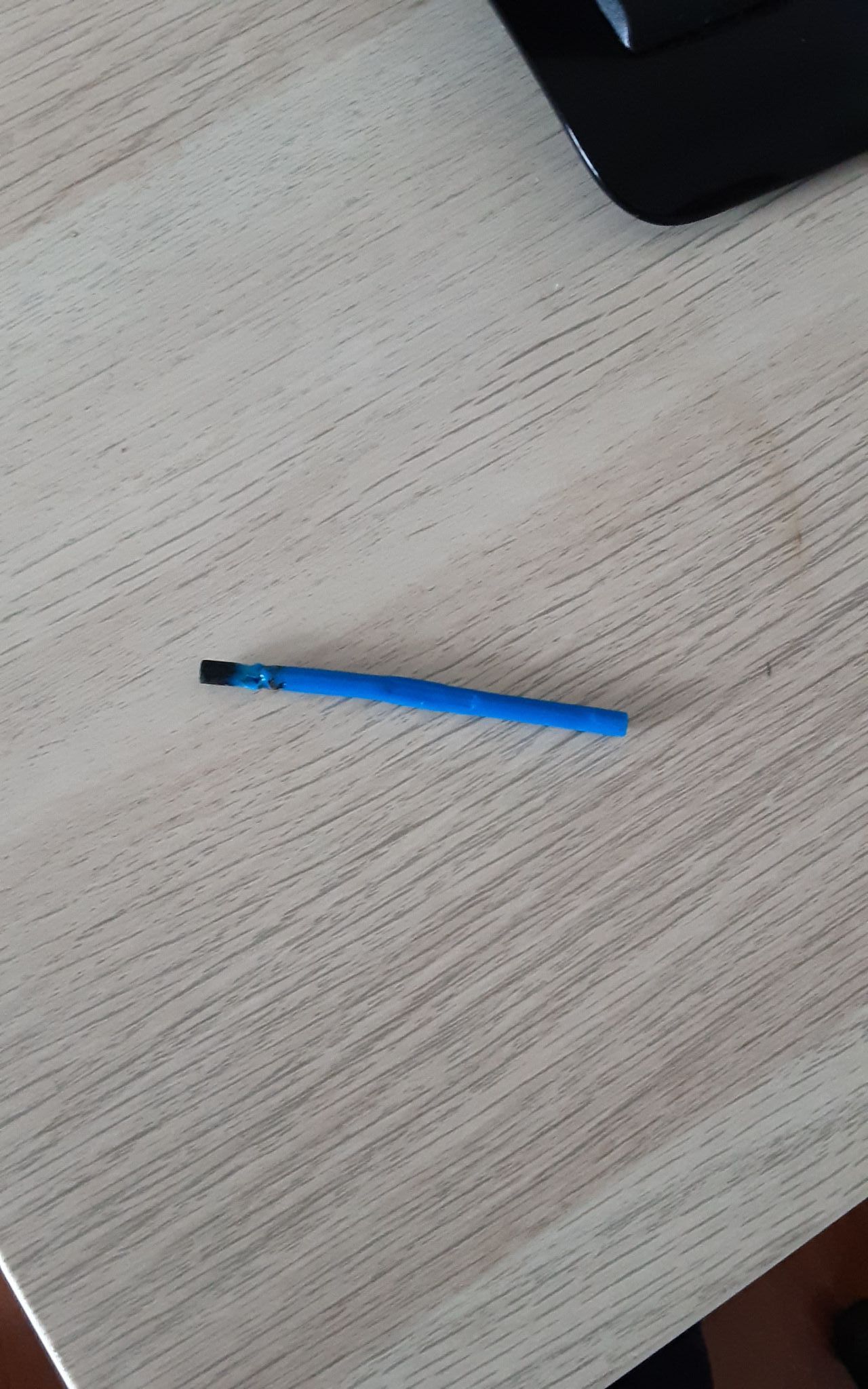

  2. Ouais j'ai posé la question aussi sur la page Facebook officielle de Tenlog et c'est ce qui est ressortie. Je n'avais pas pensé que dans le tube d'acier entre le corps de chauffe et le moteur il y avait un tube PTFE. Je regarde ça et je vous confirme si ça règle mon problème, mais j'avais remarqué aussi qu'il semblait se former un blocage tout en bas du tube juste avant le corps de chauffe. Alors j'imagine que le tube PTFE à l'intérieur doit être détruit à cet endroit. Merci ! PS: Désolé pour l'endroit du post, je cherchais un sujet en lien, plutôt que d'en créer un nouveau. Comme je voyais ça comme un défaut d'impression je l'ai mis ici... Voici selon toutes vraisemblance le coupable, merci encore :

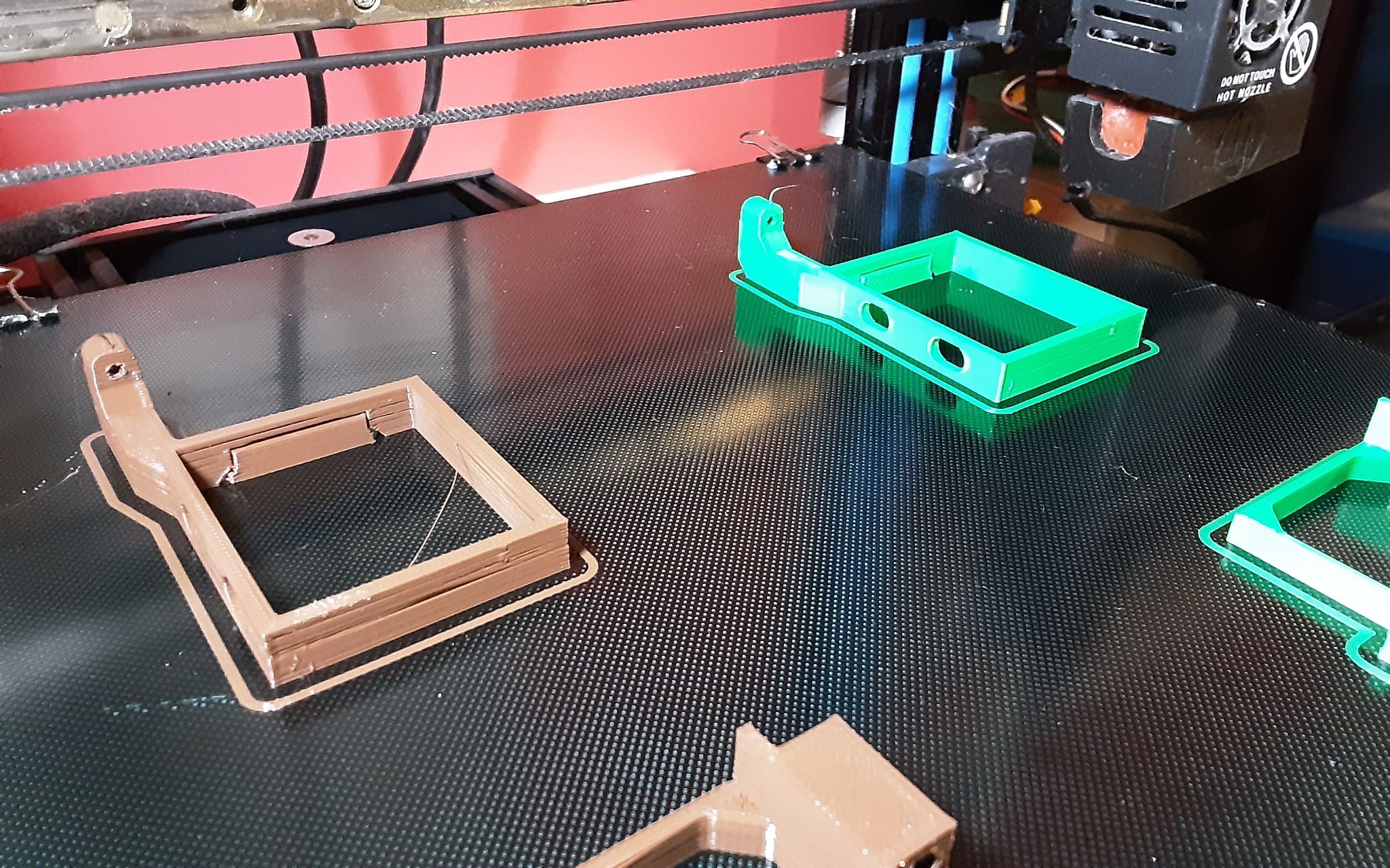

  3. Bonjour, J'ai une Tenlog TLD-3pro depuis un an et je l'aime bien. Cependant, depuis quelques semaines elle a commencé à me faire de la sous extrusion sur la tête no 1 seulement. J'ai tout vérifié les ajustements, changé la buse et nettoyé complètement l'extrudeur. J'ai recalibré l'E-step/mm et tout est parfait. Comme le montre l'image, si je fais une impression en mode duplication (donc avec les mêmes réglages pour les 2 extrudeurs), l'extrudeur 2 fait une impression convenable alors que le no 1 me fait de la sous-extrusion à profusion. Quel serait mon problème ? Merci.
