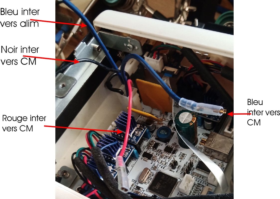

    Bonjour C'est bon j'ai trouvé. Les deux bleus sur les cosses courtes, le rouge et le noir sur les cosses longues. C'est un interrupteur avec led intégrée.

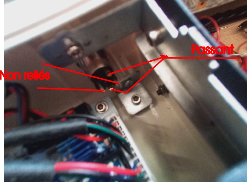

    Bonjour. Images des connexions et de l'interrupteur. Deux bornes communiquent quand il est sur marche. Sur les deux autres rien en marche ou coupé. Inter défectueux ? Cordialement

    Bonjour Les fils sont reliés à la carte. Alimentation externe. Cordialement

    Bonjour. Les 4 fils (2 bleus, 1 rouge et 1 noir) sont débranchés de l'interrupteur. Sur l'interrupteur il y a 2 cosses courtes et 2 cosses longues. Sur la photo que j'ai récupéré on voit bien les 4 fils enrobés de colle, mais branchés sur quelles cosses ? Merci de vouloir m'aider Cordialement JM
