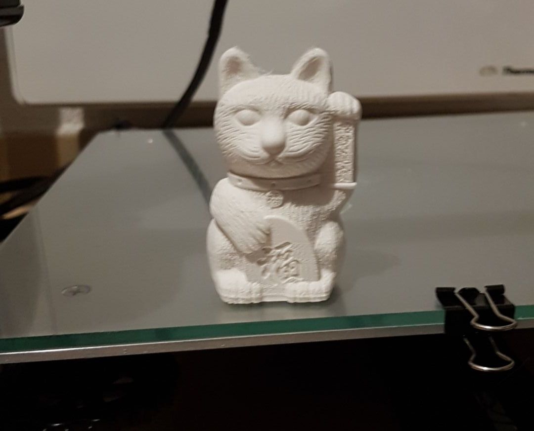

  1. Alors j'ai cherché un peu en faisant le test que tu me proposes par la vidéo idirss mais comme j'avais du mal à voir pour faire sortir 10cm de fil, j'ai d'abord fait un petit reréglage du plateau et je me suis aperçu que la buse redescendait toujours trop bas donc il a juste fallu que je fasse un move Z de 0.2mm pour que çà soit à la bonne hauteur et à ce moment là je me suis aperçu que le câble sur le montant droit pour l'axe Z n'était pas enclenché correctement. J'ai rebranché et j'ai lancé l'impression du fichier chat fourni avec l'imprimante dont on voir le résultat par la photo (désolé pour la qualité j'ai pris avec mon téléphone et il avait presque plus de batterie) après les 5h 47 min et 10 sec d'impression. En tout cas merci pour votre aide et conseil, au moins je serais comment faire en cas de soucis du même genre. (Oui j'ai bien dit dans ma présentation, je suis un newbi total dans ce domaine).

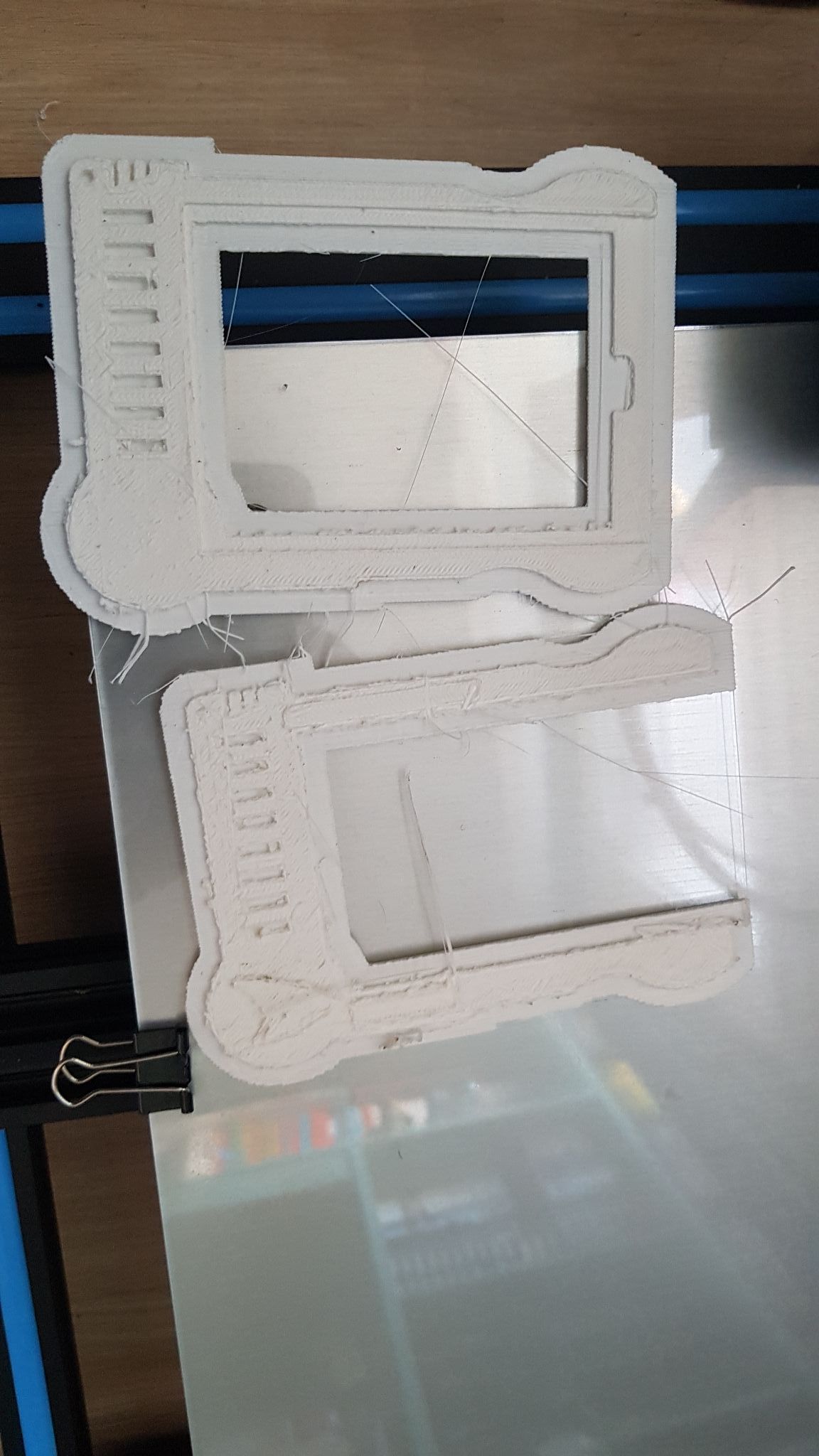

  3. Bonjour tout le monde, j'ai un petit soucis sur mon imprimante 3D. En effet après l'avoir monté avec l'aide de mon père (plus simple de la monter à 2), j'ai tout réglé correctement. Voyant que les premiers tests ne tenaient pas et se baladaient, j'ai changé la vitre et j'ai acheté une bombe de laque. Mais en retentant l'impression du fichier de chouette fourni avec l'imprimante à moitié il s'est cassé. J'ai tenté avec un autre fichier moins haut mais j'ai quand même des "bavures" et le rendu n'est pas lisse comme çà devrait l'être. Je ne sais pas trop ce qu'il faut faire étant totalement nouveau dans ce domaine , j'ai vérifié sur le logiciel que le fichier donnait bien un modèle lisse sans soucis. J'ai vérifié l'espacement et le serrage des courroies. J'utilise le filament fourni avec l'imprimante et je n'ai pas changé les réglages. Je joins une image du test que j'ai fait (pour celui de la chouette j'ai pas pris de photo car je l'ai jeté il y a un petit moment car j'avais pas eu trop le temps de me remettre dessus).
