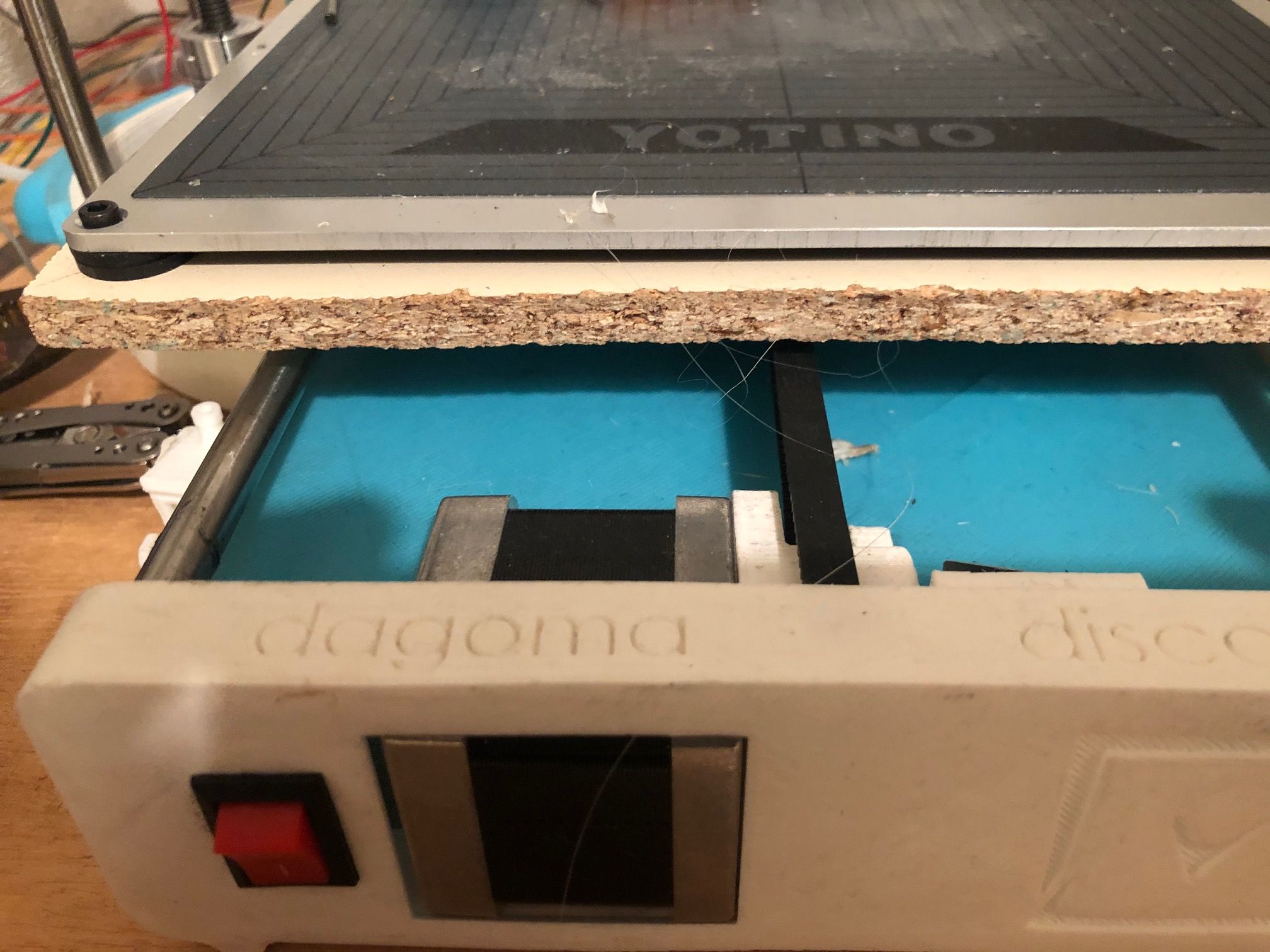

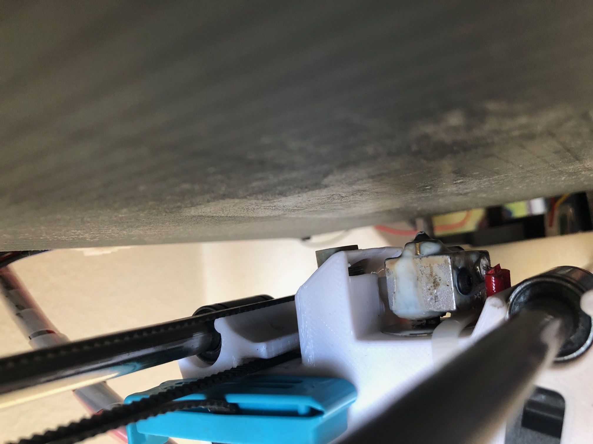

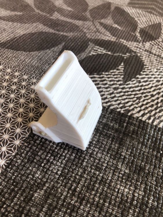

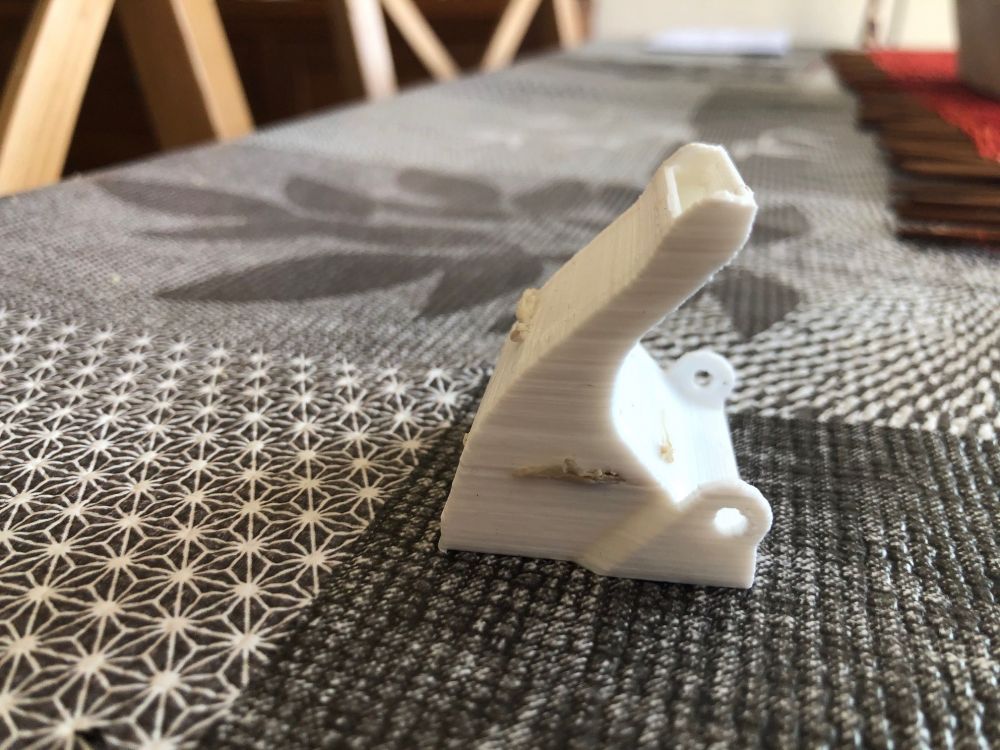

  3. J'ai vérifié le réglage de l'extrudeur, j'avais une sous extrusion. J'ai aussi rajouté une planche de bois pour le plateau chauffant. EN attendant l'arrivé des ressorts .J'ai mis des rondelles J'ai aussi imprimé le conduit de ventilation pour l'avant de la tête. La pièce n'est pas parfaite mais elle est fonctionnelle. On constate des dépôts sur plusieurs cotés. Elles viennent de ma tête qui a des fuites.Ce soir nettoyage et demain je remonte tout. J’hésite entre des lead de 4 ou 2 mm. Même si dans l'absolut ça ne changera pas grand chose entre les 2.

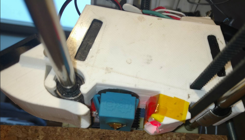

  5. cette solution du 2eme ventilateur est-elle efficace? c'est le même principe que la tête de Z122. Tu as modélisé toi même la conduite d'air.

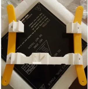

  6. J'ai un plateau chauffant MK3. Avec l'imprimante il y' avait des fixations avec de ce type. Je me demande si avec des ressort et un plateau qui chauffe si cela ne risquait pas de déformer les bras de fixation du plateau chauffant. J'ai aussi pensé rajouter un plaque de bois pour rigidifier la structure. Pour le moment c'est ce que je fais . Tu as tout compris . Avant de me lancer dans des grandes pièces. il faut que je règle mes problèmes de première couche, extrudeur,..

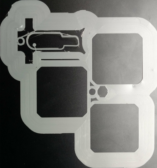

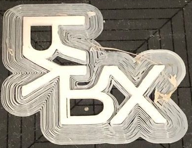

  7. quand je compare ma bordure avec la tienne, j'ai l'impression qu'il n'y a pas assez de matière. Je vais commencer par suivre tes conseilles et régler l'extrudeur
  8. c'est commandé c'est possible, dans cura j'ai augmenté la premiere couche à 110% c'est du coté de la face avant en Y. Je pensais avoir une sous extrusion. car les lignes de la bordure ne sont pas collées comme tu me l'avais fait remarqué

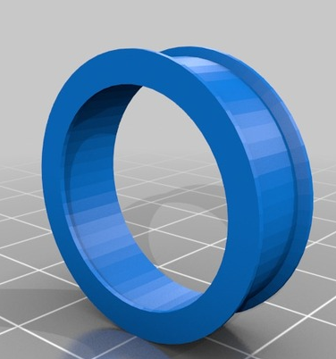

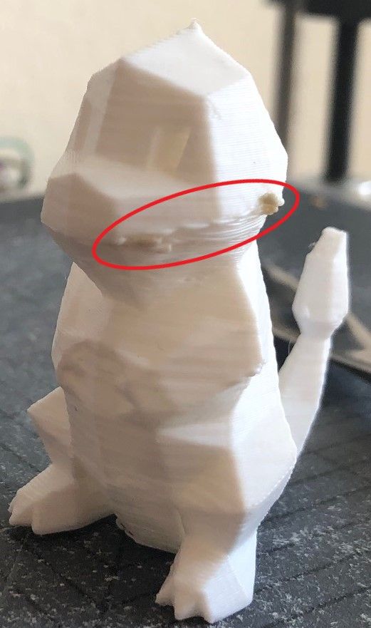

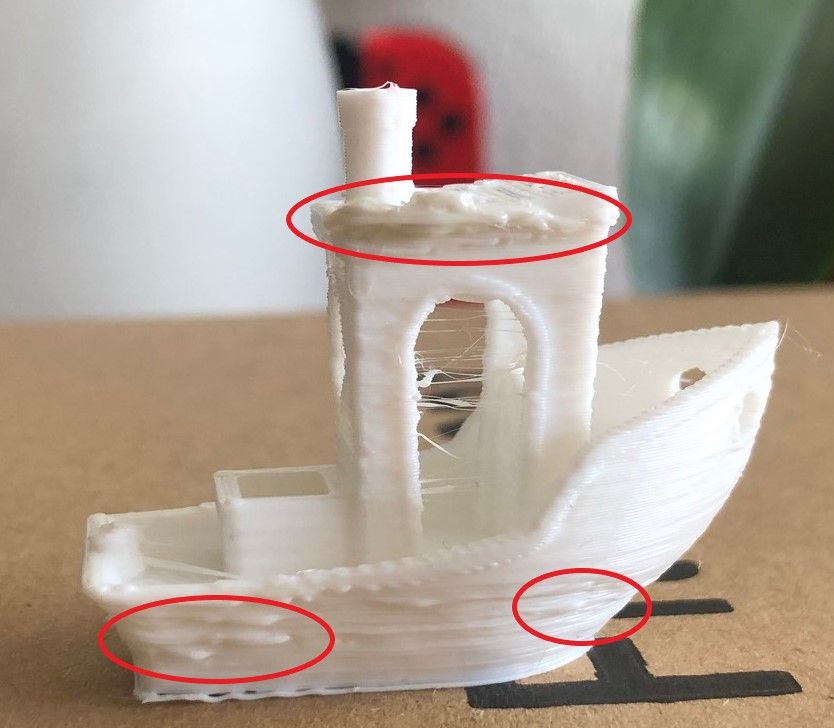

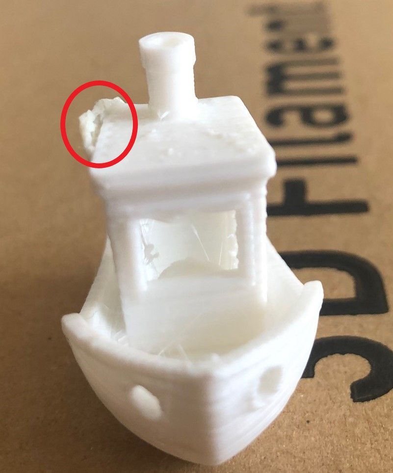

  10. Après plusieurs impression , je constate les mêmes dé faut qui reviennent . Des bourrelets de matière et des irrégularités ( décalages entre les couches). concernant le 2eme point, je pense pour un problème de tension de courroie ou une souplesse dans la structure de la discovery. Pour les bourrelets , je sèche un peu.... Le changement de la roue à gorge par un roulement ZZ623 n'a pas modifié la qualité de l'impression. Je pense changer l'extrudeur pour un dual drive. celui la ou celui la

  12. c'est la tête créer par @skaarian? Je vais essayer avec ce modele . La derniere version est bien TeteEasyTouch_V1.1.Build.35.zip? Faut-il l'imprimer avec ou sans support?
  13. La tête expert de Dagoma à aussi la même particularité
  14. Bonsoir c'est une photo qui date de mes débuts. Entre temps j'ai revu la la façon de passer la courroie. J'ai la meme technique du tournevis pour bien caller la courroie. Je n'ai pas la même tete. Chez moi le passage de la courroie est différente. Je vais essayer la tête de Z122.

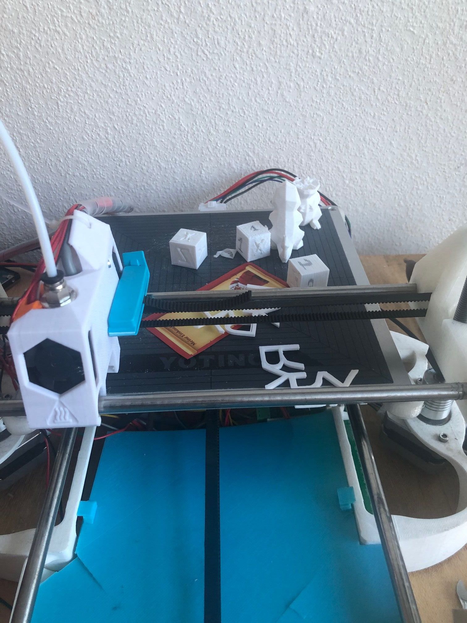

  15. Bonjour, J'ai réglé mon problème d'axe Y et modifiant la configuration dans Klipper. Pour la tension de la courroie X j'ai bricolé un truc avec une pince IKEA Je m’aperçois que la courroie X se promène sur les roulements coté droit. Changer les roulements par une poulie ne serait-il pas mieux? ou alors imprimer un guide à mettre sur les roulements ou Je change aussi la vitesse d'extrusion à 110% pour la bordure, tour d'amorçage et couche initiale. J'ai vérifié l'offset Z. J'ai suivie les instructions de Dagoma avec une feuille légèrement pincée par la buse. Je vais remplacé la roue à gorge de l'extrudeur par une roulement ZZ623. bon week-end Pascal
