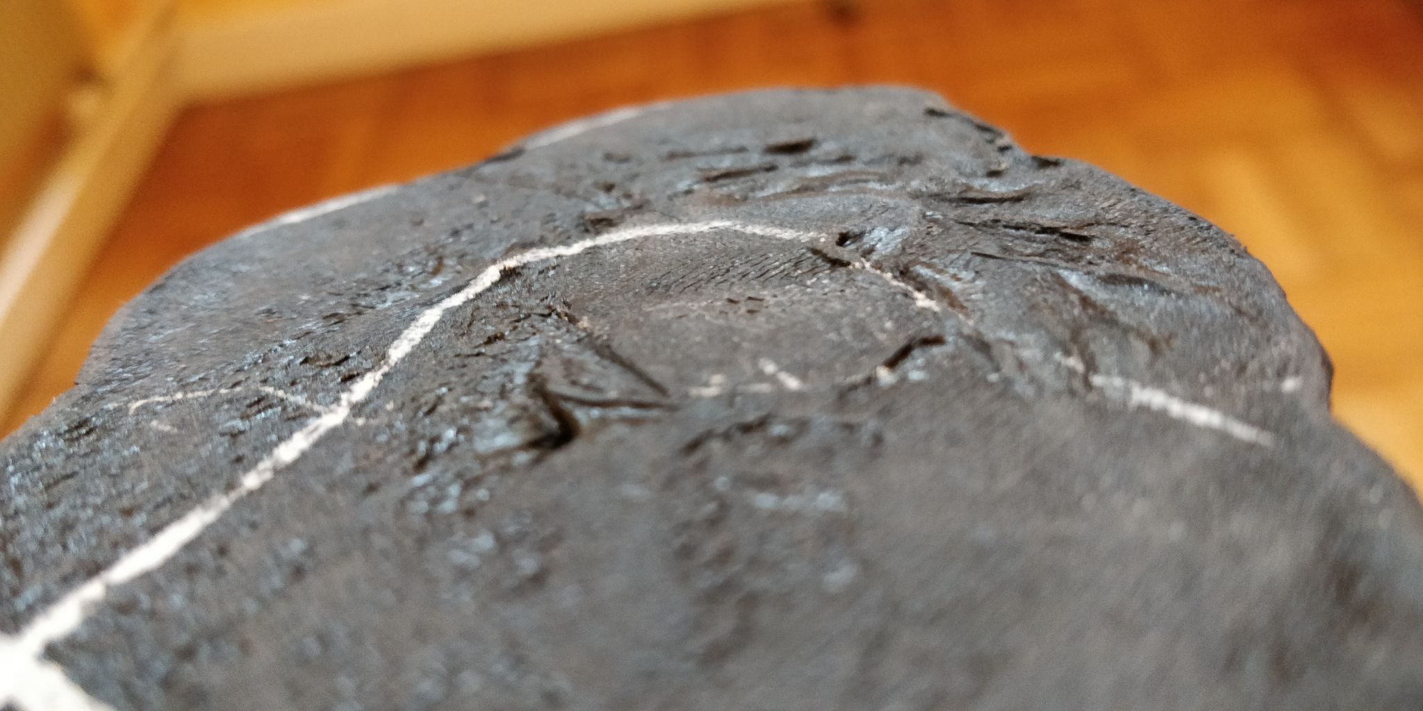

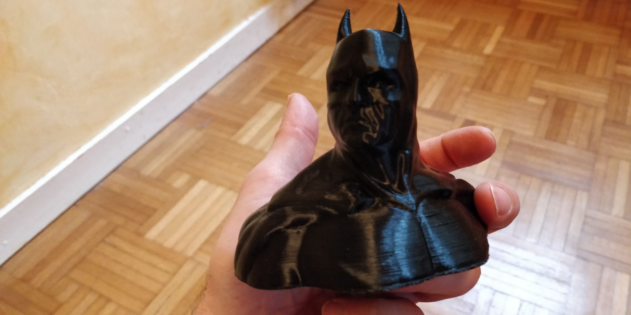

  13. C'est bien tout mon problème ! Les bourrelets a la base de l impression sont créés lorsque je chauffe mon bed pour décoller mon impression. A l'impression les bourrelets ne sont pas créés! lors de l impression, je chauffe la buse a 210 et le bed a 50, pour du PLA "Amazon Basics" Les temperatures seraient-elle trop hautes et feraient une fusion?
  14. Merci Maya35, mais je ne comprends pas pourquoi tu dis ca. A la fin de l impression, la buse et le bed reviennent à 0°. Et c'est bien une fois que tout est refroidi que j ai beaucoup de mal a decoller mon impression. L'ensemble est comme ventousé, j ai meme cassé des impressions en forcant. mon bed est en Buildtak.
  15. Le plateau est en Buildtak (enfin il me semble) A froid, c ets vraiment "ventousé", meme la spatule ne passe pas. Mais effectivement a chaud, ca créé un bourelet a la base de l impression.
